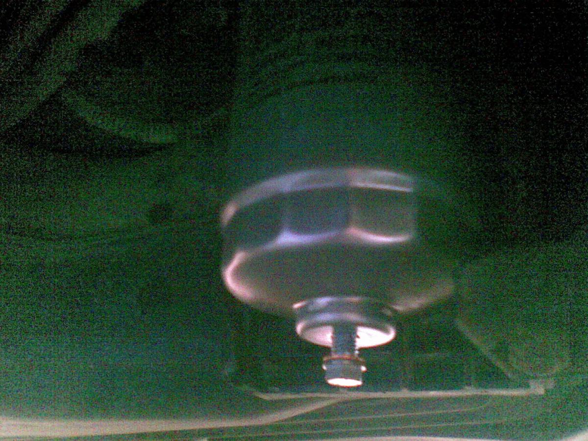

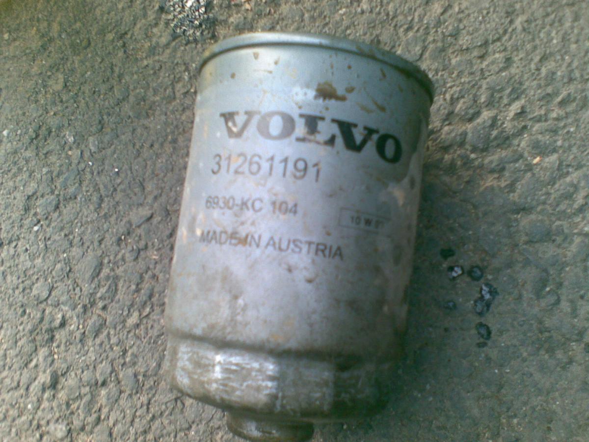

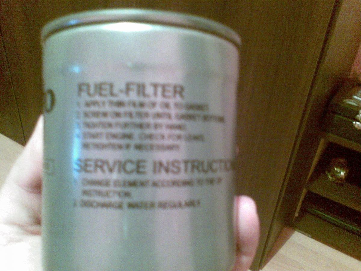

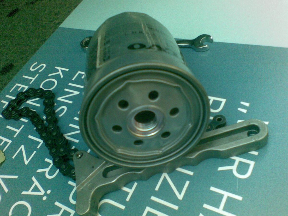

Am incercat si cu cheia franceza...nu vrea sa cedeze...e tzeapan...nu il pot da jos pe cel vechi...
Sent from my GT-I9100 using Tapatalk
Andu G , la gaz sunt 3 etape de reglaj : econom,normal si sport, fiecare cu consumul ei :)

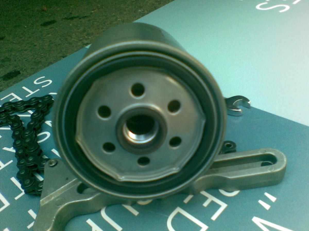

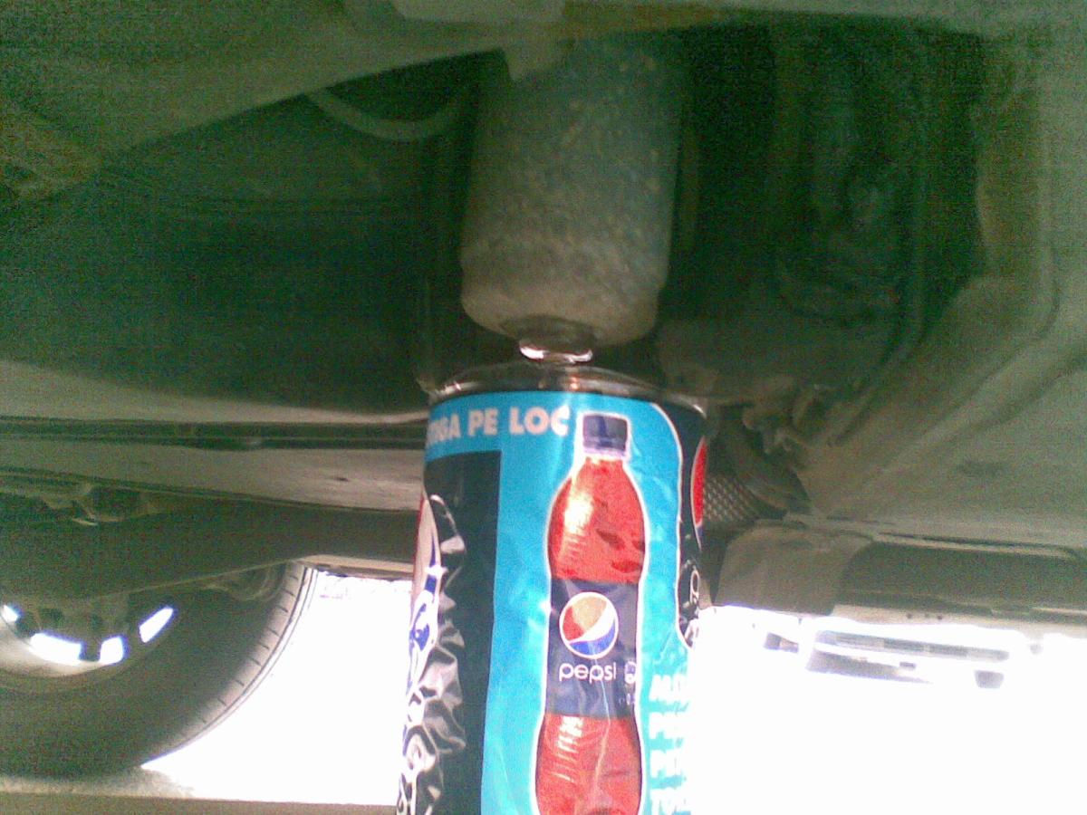

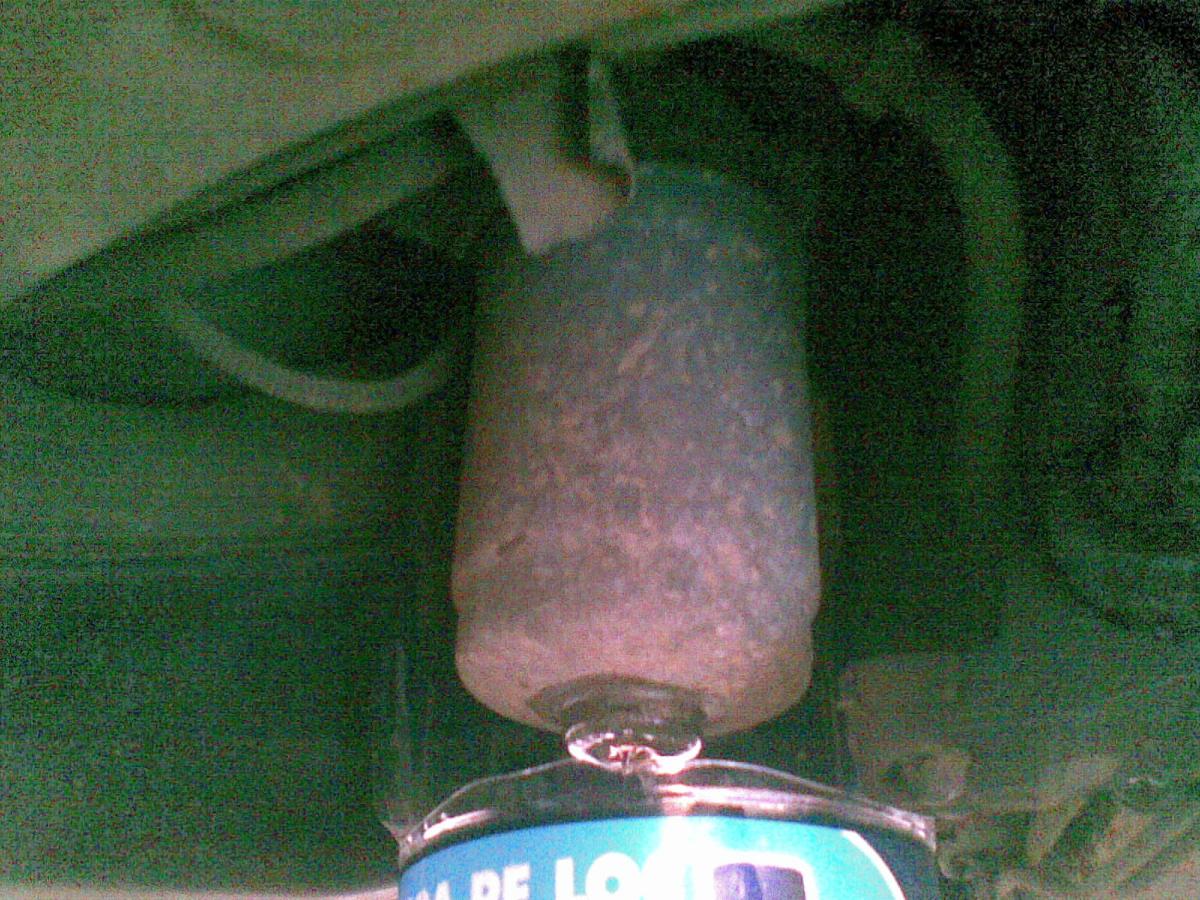

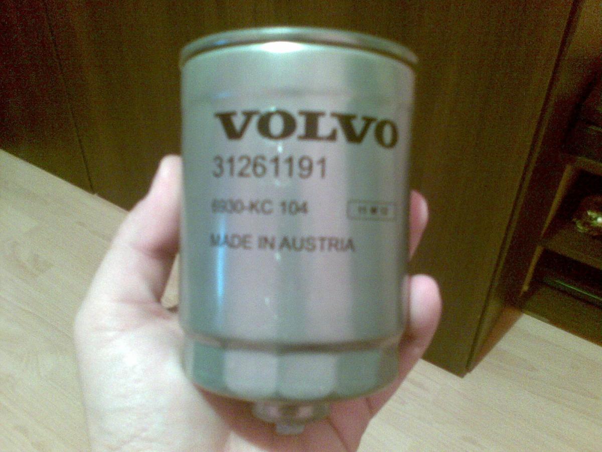

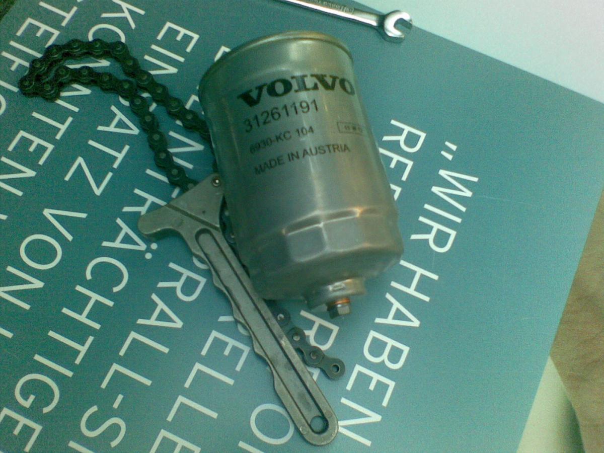

Cred ca filtrul tau dateaza odata cu masina (ca si al meu, cred)! Trebuie desfacut cu grija. Eu am facut asa:
- am desfacut surubul de drenaj al filtrului pentru a scoate motorina din el;
-am curatat suportul de praf si mizerie;
- am folosit o cheie pentru filtre de ulei sa-l desfac ( s-a desfacut foarte greu, am crezut ca voi rupe suportul);
- am uns garniturile noului filtru cu ulei pe ambele parti;
- l-am insurubat si l-am strans cam la 25-30 Nm, nu foarte tare;
- am dat cu veselina pe capul surubului de drenaj;
- am pus contactul pe pozitia II si am asteptat cam 1 minut sau 2 pana s-a umplut filtru de motorina;
- am dat la cheie si am pornit motorul;
- am notat nr. de km. si data la care am schimbat filtrul :D :D :D!
Daca mai ai intrebari iti raspund cu placere!

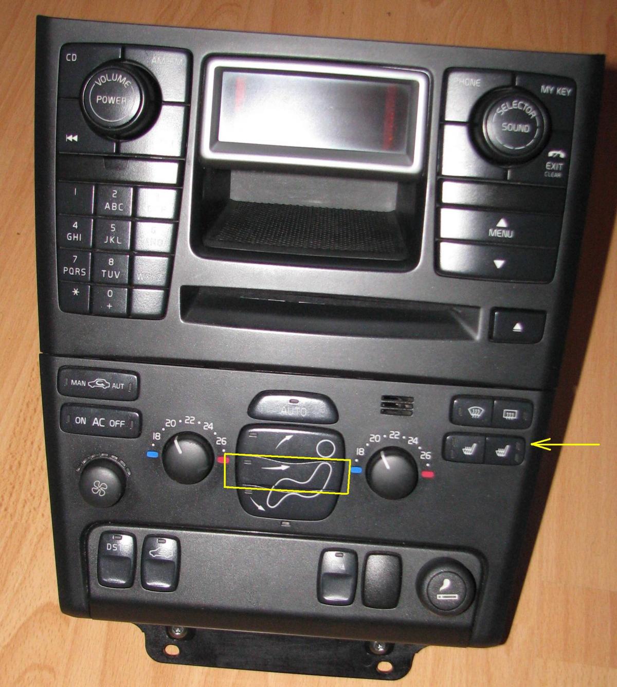

Cat timp am avut ICM-ul si panoul climei in casa le-am schimbat becurile arse si tot ma jucam cu 12 V sa le aprind! Dupa ce le-am montat pe masina am observat ca ledul de la distribuirea aerului pe mijloc nu se mai aprinde, dar nici clapeta nu mai functioneaza!
Exemplu: de pe Auto apas pe distribuire aer in sus sau jos si imi iese din Auto (ledurile fiind aprinse)! Daca apas pe distribuire aer pe mijloc cand este pe Auto nu se intampla nimic (nici ledul nu se aprinde, dar nici nu deviaza aerul pe mijloc)! Este posibil sa se fi ars ledul de la clima si din cauza asta sa nu mearga?
La fel si cu ledul de sus al butonului de incalzire scaun pasager. Cand apas butonul in loc sa se aprinda ambele leduri, sta aprins doar cel de jos, la a doua apasare ramane tot ledul de jos aprins, iar la a treia apasare se stinge! Aici stiu ca s-a ars ledul de sus pentru ca la prima apasare a butonului scaunul incalzeste mai tare iar la a doua apasare incalzeste mai putin!
Intrebare: ce este de facut si de unde-mi iau leduri?
Am pus Dice-ul pe masina si mi-a scris ceva de CCM, dar nu am fost pe faza (nu-l butonam eu)!
post-1775-0-53316000-1386695131_thumb.jp
Pai vezi ma' Andule ca iluminarea merge pe CAN. Te-ai jucat tu cu 12V pe acolo si probabil ai stricat ceva. Cel mai probabil ai pus 12V direct pe placa, ca altfel nu stiu cum ai alimentat!
Morala : copiii mici nu trebuie sa se joace cu focul! :lol:
