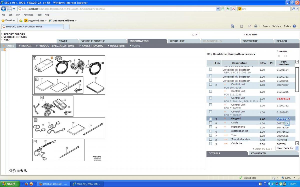

Salut, ieri m-am apucat am vrut sa montez bluetooth Parrot pe masina...s80 2007, si am renuntat deoarece era nevoie de mufe adaptoare...iar cand incercam sa asamblez am gasit in spate la casetofon un fir gri..cum e cel din poza care era taiat si izolat cu banda neagra...urata lucrare oricum ce sigur nu era facuta de un meserias...dupaia am incercat sa vad unde duce...iar in partea la pasager am gasit ce se vede in poze...sa inteleg ca am bluetooth oem pe masina doar ca "fostul" a taiat telecomanda sperand ca daca o pune in alta masina o sa aibe bluetooth? Caut sa cumpar o telecomanda...aveti idee unde pot gasi doar telecomanda?pe ebay e doar una la fel cu emblema Lexus dar pe un site din America am gasit fara emblema...doar ca nu stiu, ce ziceti...o sa fie nevoie sa merg la reprezentanta sa sincronizeze ceva? Multumesc frumos
Sent from my GT-I9505 using Tapatalk

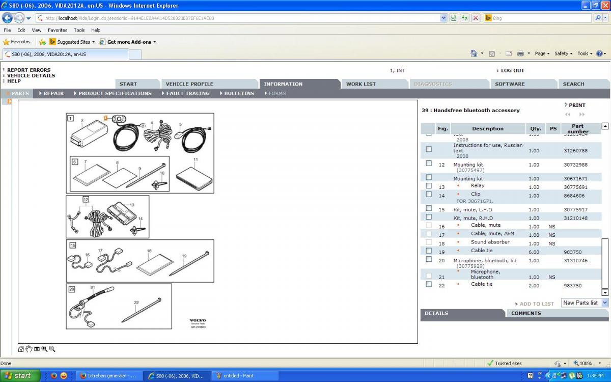

Iti atasez 2 poze din Vida cu tot kit-ul. Vezi ce anume lipseste de la tine si in partea dreapta ai PN de la toate piesele necesare
Telecomanda are PN 30775308 si la noi costa undeva la 350 de lei
Edited by paunionutz
Mersi frumos ionutz.sa ai o zi faina!!!

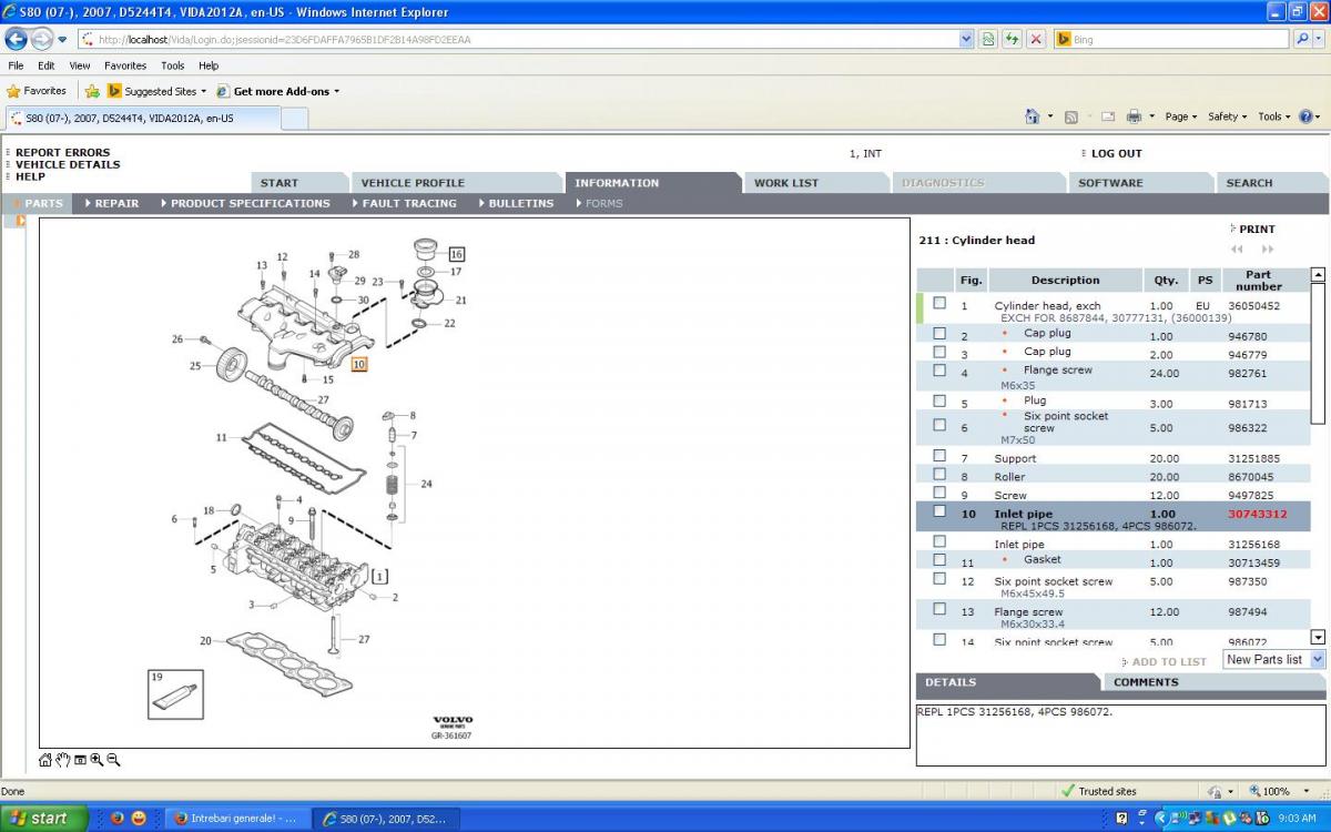

Stiti cumva ce piesa este aceasta si ce rol are? Se poate sa curga ulei de la ea? Am vazut ca este si un furtun subtire pe ea...este umed acolo si pare sa curga de pe acolo...este pozitionata chiar deasuprape motor..codul scris pe piesa este :
Volvo ASSY 30743312-006 va multumesc.
Codul este pentru galeria de admisie, deci piesa care ai vazut-o vazut-o tu, face parte din galerie si nu este separata. Fa o poza mai bine, sa ne dam seama!
