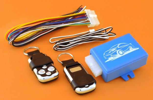

Se poate adapta o telecomanda la sistemul original al masinii?Deoarece eu nu am decat 2 chei :(.
sau
Trebuie montat tot sistemul?Vezi poza.
Cred ca ce ai tu in poza este un sistem de inchidere centralizata. Tie ti-ar trebui 1-2 telecomenzi originale (cu cheie sau fara) si rescrise la reprezentanta. In vida parca cerea un soft ce trebuie downloadat...
