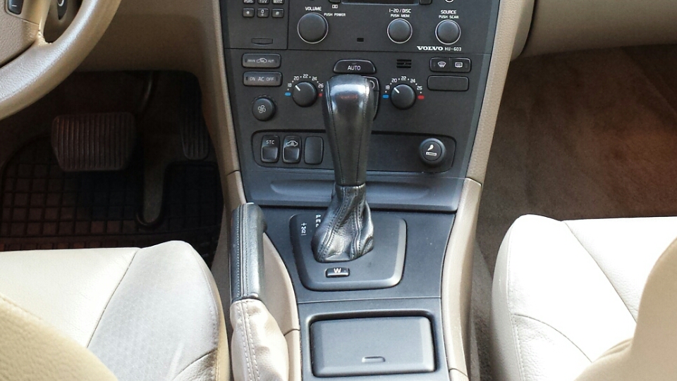

Imi spune cineva ce face butonul ala cu W de langa schimbator? Va rogpost-6084-0-34210200-1408034289_thumb.jp

Regim de mers pt. iarna al cutiei ,asa stiu.(Winter).

Am inteles. Deci pe gheata si zapada apas pe el. Multam fain baieti
Si pleaca cu a 2-a sau a 3-a dupa loc, in asa fel incat sa nu patineze.
Exact ce au spus colegii, butonul se foloseste iarna si este pentru cei cu talpa grea :D :D :D!!!
La mine cand este pe Drive si il apas pleaca cu treapta 3. Ca sa vezi cu ce treapta iti pleaca, pune schimbatorul pe Drive, apasa butonul W, da maneta in stanga pe manual si uita-te repede in bord sa vezi ce viteza iti scrie.
Nu are rost sa-l apesi daca pleci usor cu masina de pe loc.
Baftaaaaaa!!!
