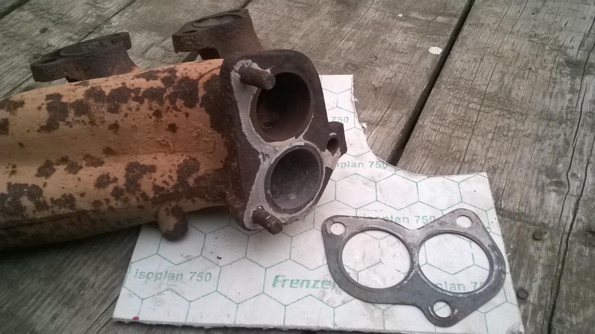

Va multumesc. Ramane sa demontez instalatia de scurgere a gazelor si sa scot foaia de clingheit de acolo, sau ce a mai ramas din ea. Andule, flansa de la saxofon am verificat-o cu o placa de gresie (pusa perpendicular pe ea), iar pe cea de la galerie am trecut o pila dreapta (sa ii iau startul de oxid de la suprafata) si era si ea perfect dreapta, nu avea valuri. Si afara ploua ploua... :crybaby:
Flansa de la saxofon nu cred ca trebuia verificata, doar este noua :D! Cand o s-o desfaci, freaca flansa galeriei cu un smirghel pus pe o bucata de scandura, smirghelul sa fie intins iar bucata de scandura cat mai plana.
Pentru ploaia de afara recomand o pelerina si niste cizme de cauciuc ;D ;D ;D! Sau mai simplu un garaj sau o parcare subterana :D :D :D!
Pelerina am, cizme am, CHEFUL s-a dus ! :headbang: Masina zace pe alee in curte, daca o sa se opreasca ploaia o sa o execut diseara/ la noapte, sub clar de luna. Am apucat sa dau dimineata comanda pentru o noua garnitura de pe ingaraj.ro, in poza parea ca este din "ceva" imbracat in tabla (nu m-au sunat sa imi confirme comanda). Andule, raman la cea de pe masina sau sa trec la versiunea numarul doi?
Stiu ca trebuie sa fie un pic mai groasa garnitura, nu sa fie tabla simpla.

Revin cu fixatia, pardon problema mea. Am comandat o noua garnitura de saxofon si fiindca era la fel cu prima, adica o tabla simpla nu am cumparat-o. Am cumparat in schimb o placa de http://www.gtools.ro...st-isoplan-750c si intrebarea este: sa imi fac o garnitura dupa sablon din acest material? Am pus o bucata deasupra aragazului, si in circa 90 de secunde de contact direct cu flacara culoarea a devenit maro, iar la atingere s-a sfaramat. Sa ii fac pe margini din tabla de doza de cola doua inele, exact ca la o garnitura de chiulasa? Sau daca raspusul o sa fie negativ, eu ce spumele marii albastre fac?

ps: urmele de pe saxofon/ garnitura sunt de la clingheritul pus de mine la montajul initial.

Am rezolvat cu esapamentul, am imbracat cu pasta de etansare Walker garnitura originala. Plus ca, hihihi, mi stupid, filetul unui prezon de pe galerie era dus. La montajul initial l-am strans cu simt de raspundere, gandidu-ma ca o sa tina...Am folosit un surub cu piulita aferenta in locul lui si este O K.
