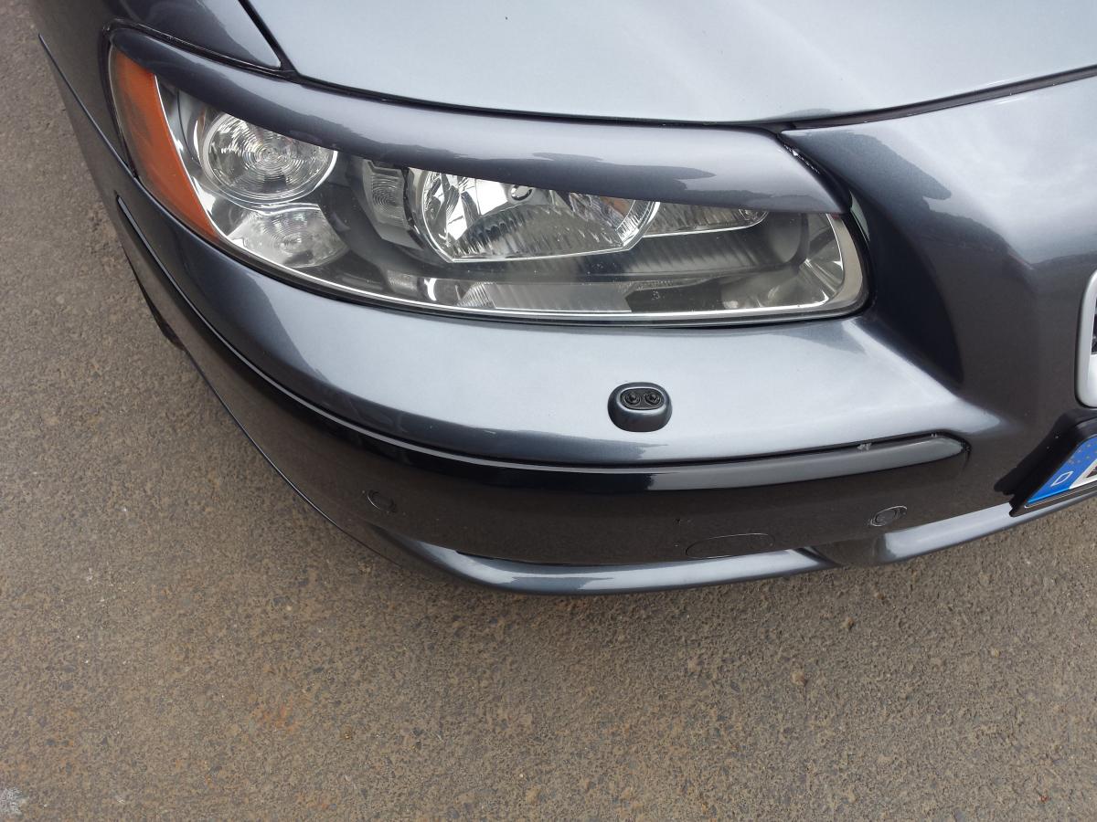

Am rugamintea la cineva cu Vadis/Vida,sa imi spuna si mie codul pentru spalatoarele de la faruri.
Masina din poza e un V70 din 2005.
Multumesc.
9178733 (dr) / 9190242 (st)

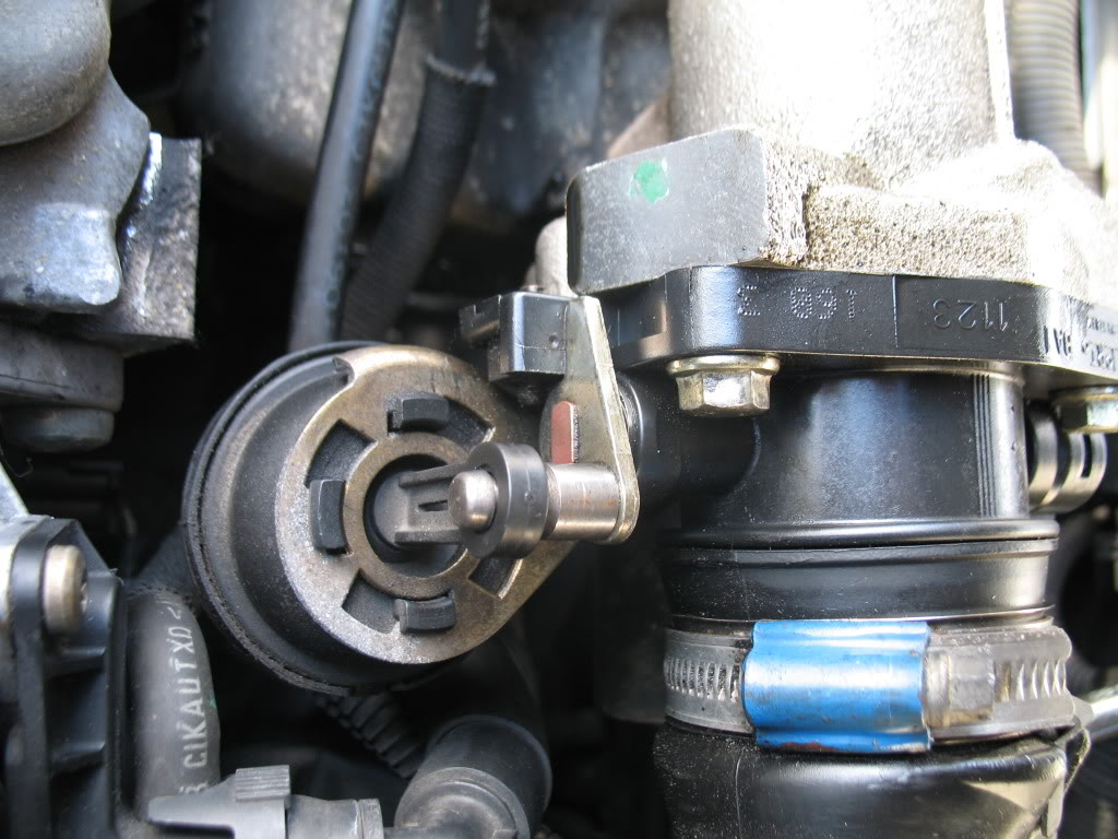

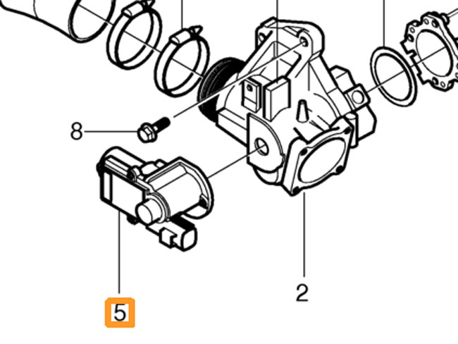

Ma poate ajuta si pe mine cineva cu informatii despre sistemul de actionare al valvei egr ?
Piesa nr 5 este actuatorul , acesta ce functie are ? Alimenteaza motorasul de pe egr in functie de semnal si apoi semnaleaza pozitia sa ?
