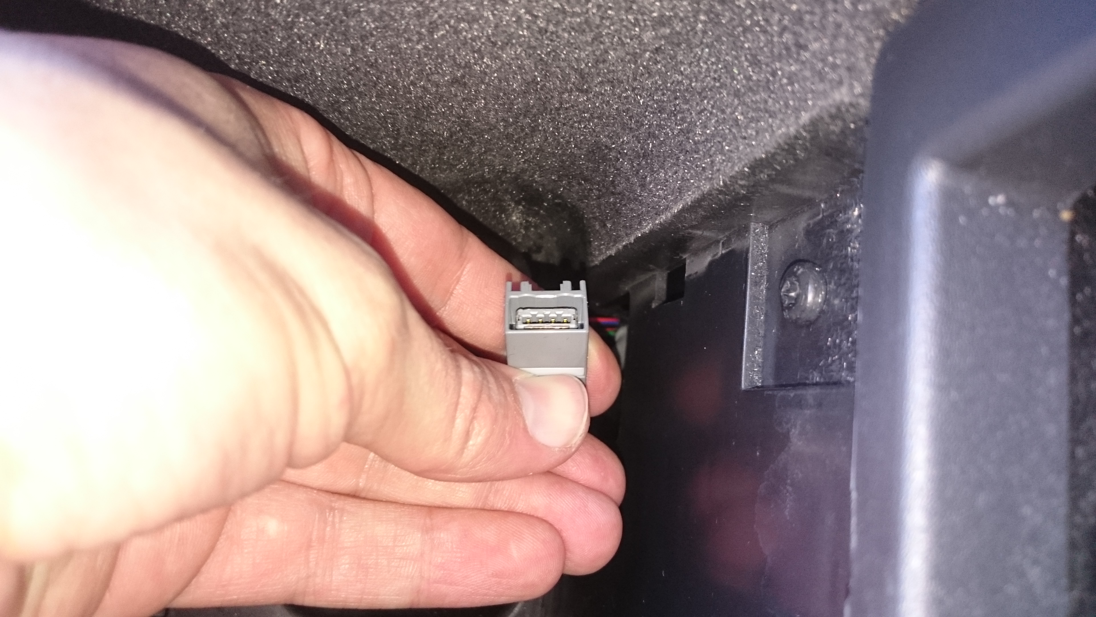

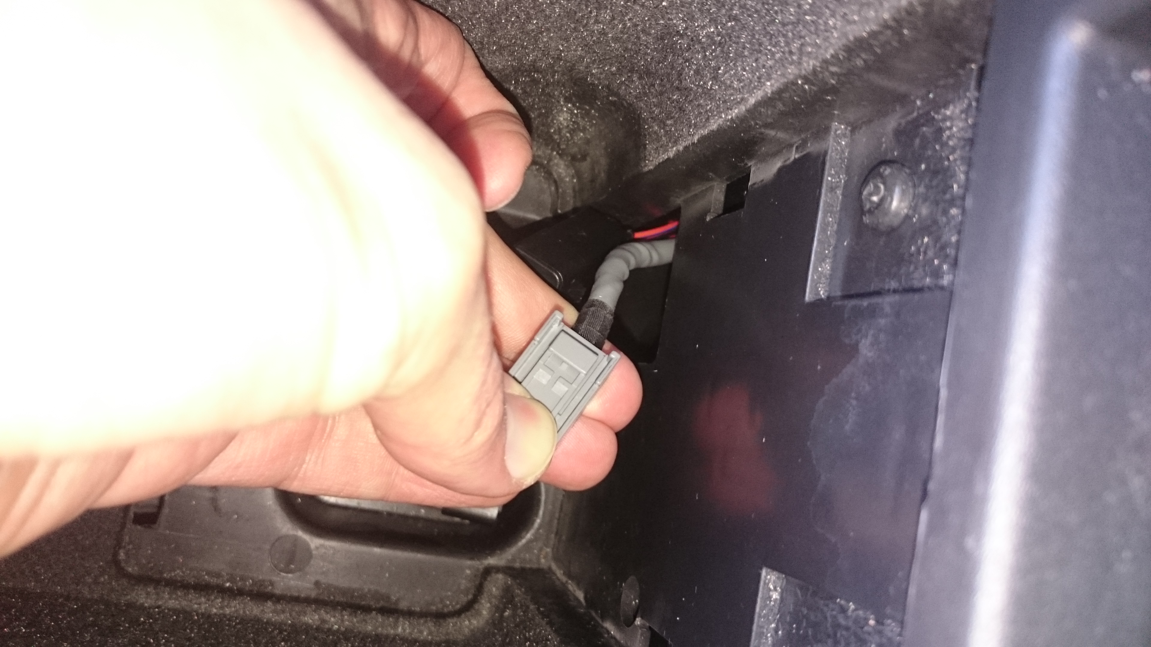

La 3/5/2016 at 5:54 PM, Nicu B a spus:
Are minim 4 fire. E mufă de pentru opțiunea USB, pe care mașină o are, alături este mufă de AUX, ce funcționează perfect.
Poza e la mufă după ce am demontat ghidaje ei și panoul din cotiera centrala.
Nu reușeam să introduc niciun USB în ea și m-am gândit ca e blocata cu ceva, însă surpriza a fost aceasta mufă.
S-a rezolvat problema, mulțumită dl. Cătălin Olteanu -Exclusiv Auto Constanța.
S-a comandat reperul 30775252 și montat pe mașină. Conectorul din imagine este compatibil cu reperul menționat ( tip plug&play).
Ca și mențiuni, stick-ul trebuie să fie formatat FAT32 pentru a putea fi recunoscut de sistemul audio.
Drumuri line.
