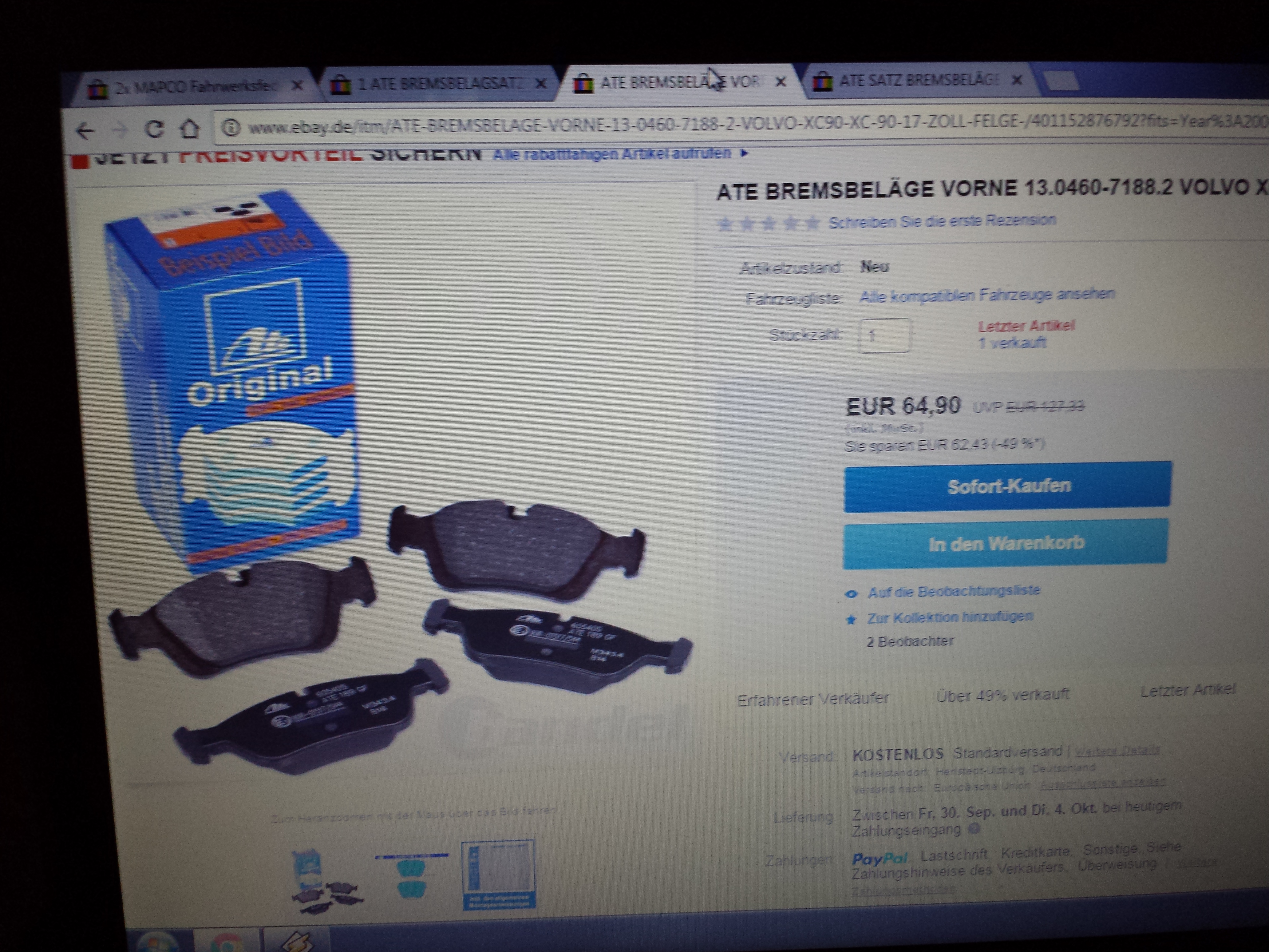

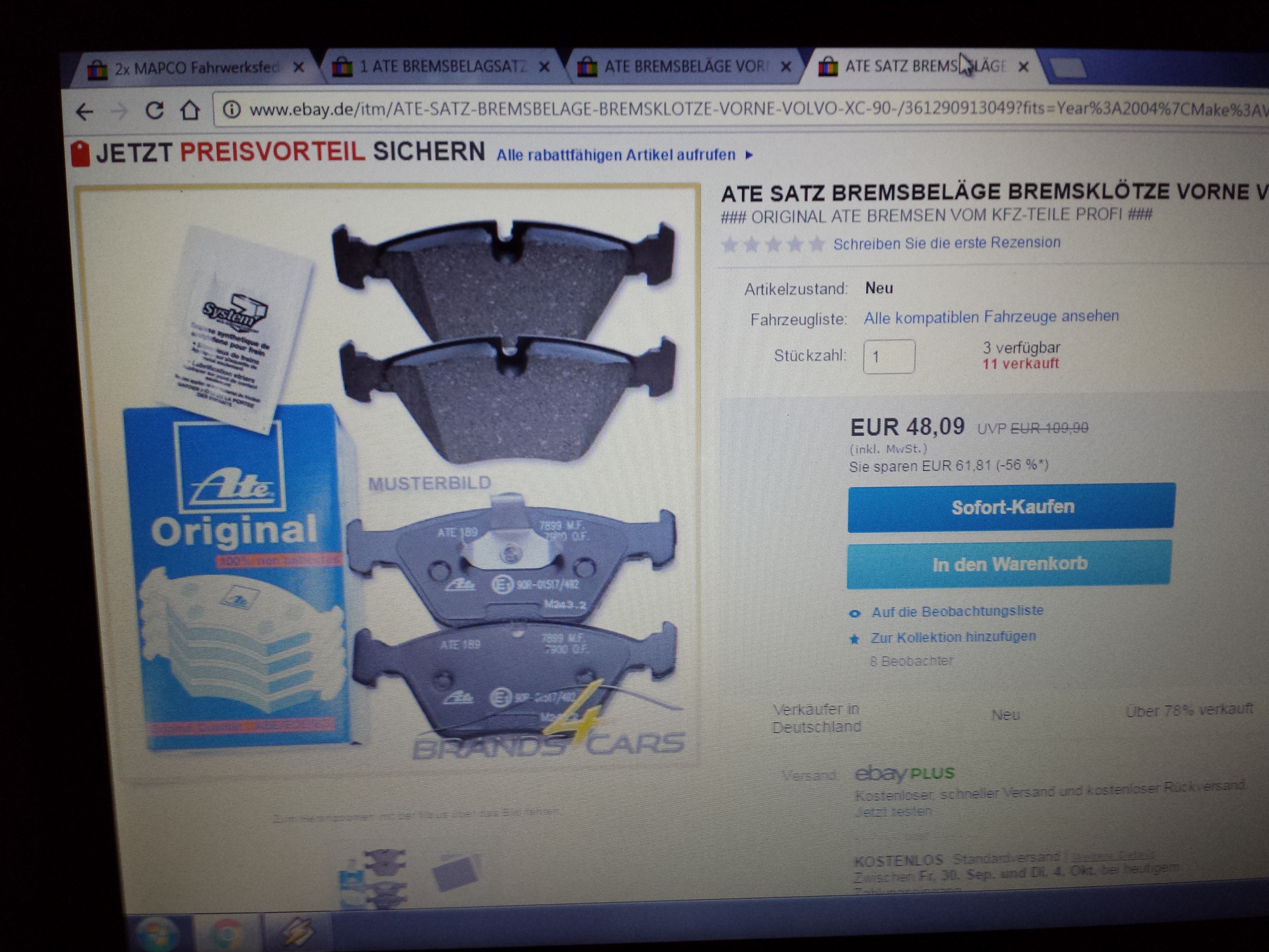

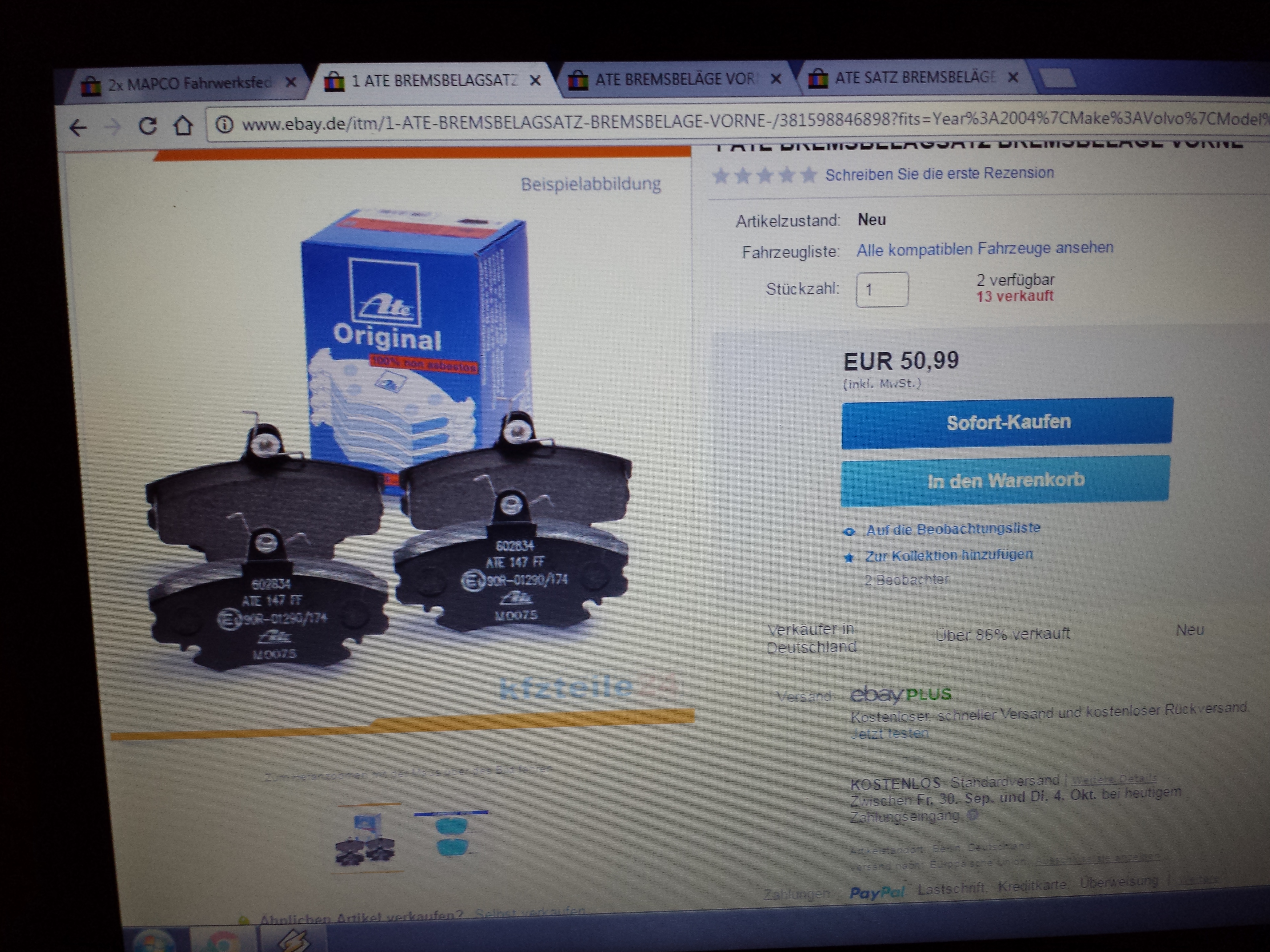

Buna seara baieti. Vin cu o intrebare mare. Am schimbat sambata bucşaraie capete de bara,  una alta si am vauut ca placuțele de frana sunt pe gata. Alea sa le schimb stiu si eu dar problema e alta. Caut placute ate si imi arata 3 modele diferite care zic ca toate se potrivesc la modelul meu. Pun 3 poze cu placute diferite. Stiti cumva care merg la mine?
Am vrut sa dau o roata jos si sa ma uit dar numai sambata am observat ca am cheie de roti de 17 iar suruburile de 19. Noroc ca la serviceul inchiriat o avut pistol pneumatic pentru roti.

Revin cu raspunsul la intrebarea legata de frane. Am cumparat cheie de roti si m-am uitat ce placute sunt pe acolo. Am comandat placutele din poza 3 si urmeaza sa le schimb de maine incolo.

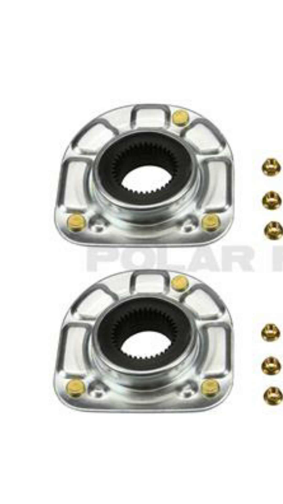

Acum vreau sa schimb si flansele si am gasit lämforder la 48€ bucata, insa ce vreau sa stiu daca cumva asa arata o flansa cu rulment. Multumesc
Astea sunt cele cu rulmenti. Dar se recomanda schimbarea si celor de cauciuc, care intra in astea si in plus sunt si ieftine
