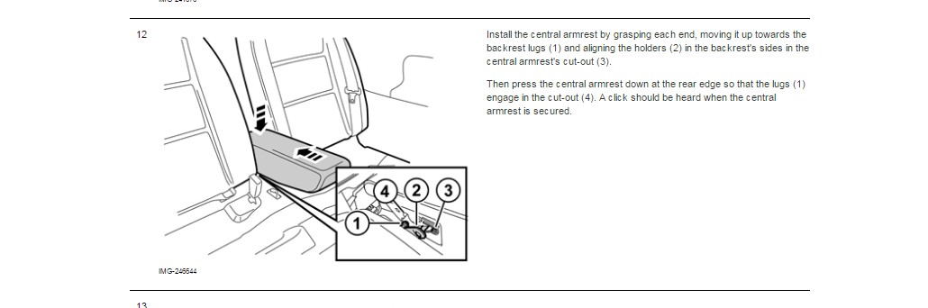

Am gasit pe net (chiar pe volvo accesories parca), dar nu prea merge cu ce spun ei acolo :D. Tot ce am reusit sa fac e sa raman cu cotiera spate in mana, lol.
Si eventual sa imi spuneti si cum pun cotiera la loc, ca asta n-am mai reusit, ma depaseste :)).

Yeah, d-astea am gasit si eu. Dar m-am blocat la pasul '1.5'. Adica trag si nu iese :)). N-am tras de alea ca nebunu' ca imi era sa nu rup ceva. O sa mai incerc weekend'ul asta. :D. Credeam ca e o alta modalitate, diferita de ce-i pe interneti.

poate te ajuta si documentatia din vida...
armrest_REAR.pdf
seats_REAR.pdf

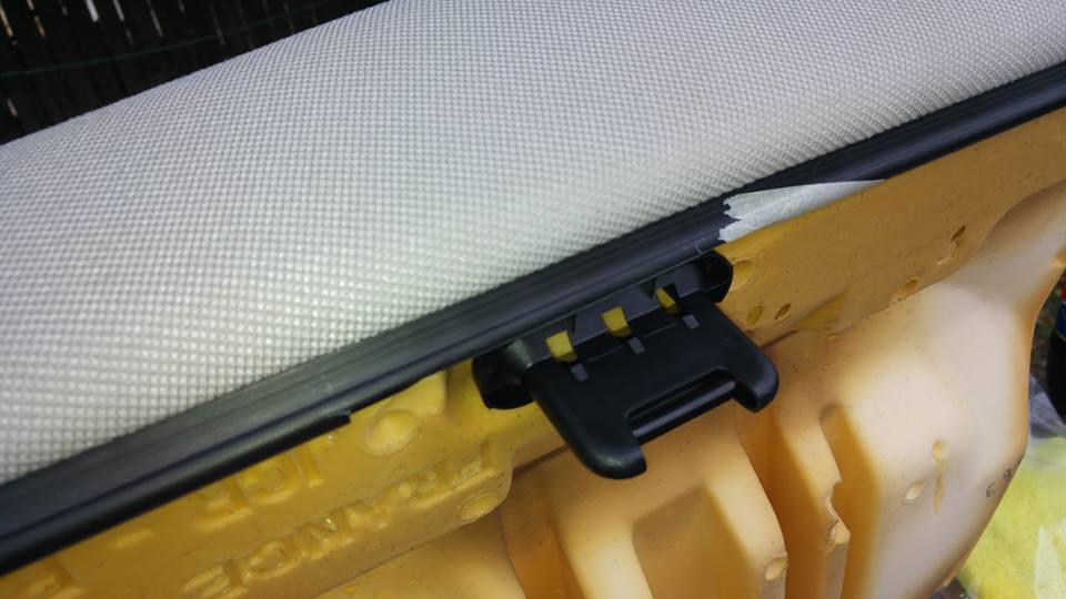

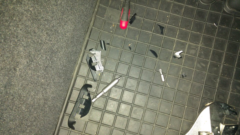

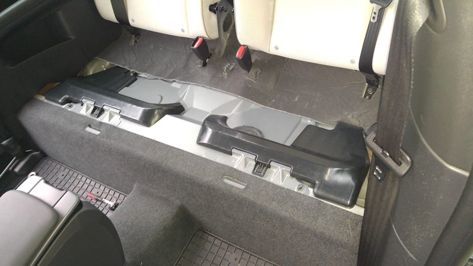

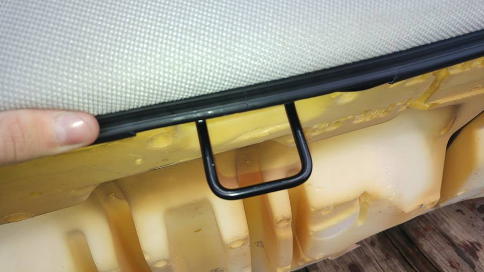

Am reparat cotiera (acum sta pe ax), am scos bancheta si recuperat chestiile de sub ea (cazusera prin gaura de la cotiera), am facut curat sub bancheta (plina de praf, niste facturi si chitante de Belgia si toate cele). Insa... (mereu e un insa :D), un clips de la bancheta nu dorea sa iasa. Fostul proprietar a reusit sa scoata bancheta si sa o puna la loc cu tot cu o parte de mocheta (in gaura respectiva). Dupa 30 de minute de "hai te rog iesi", i-am fript o cheie franceza la nervi, s-a facut bucatele, a iesit, iar acum caut alt clips.
De unde pot face rost de micul plastic? (nici nu stiu cum se cheama).

9208257 este codul, si e cam 15 ron la MC
