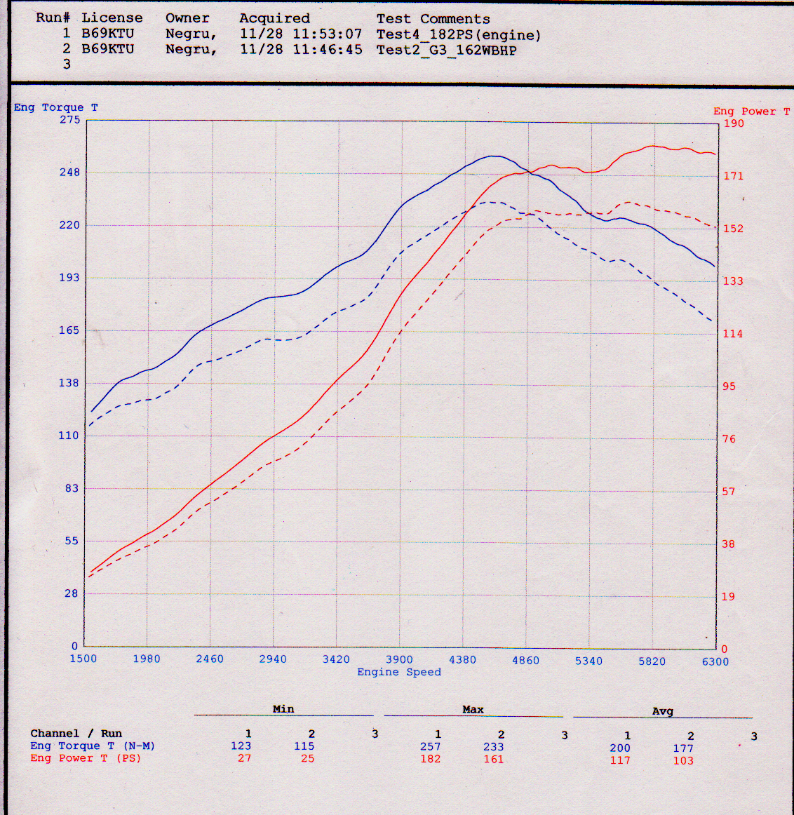

Pai da...macar 270 as vrea si eu sa STIU ca-i am (cu 16T) - insa dupa fisa dyno facuta la Sebastian nu am decit...186 cica... :evil5:
La roata sau la volanta, calculat invers din WHP ?
Oricum sint trist doar cand citesc hartia aia - pe strada sint foarte multumit de ea :evil6:
