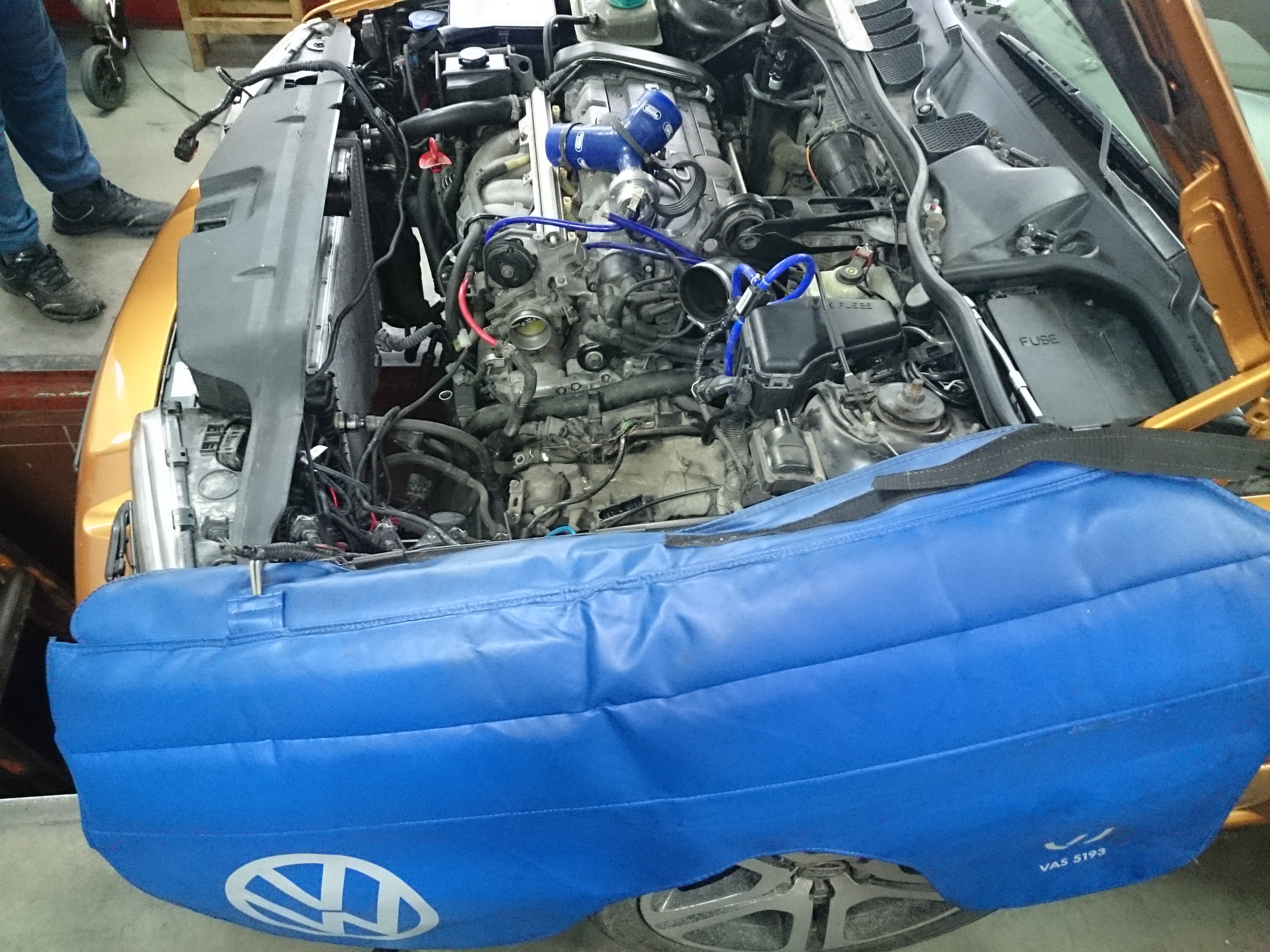

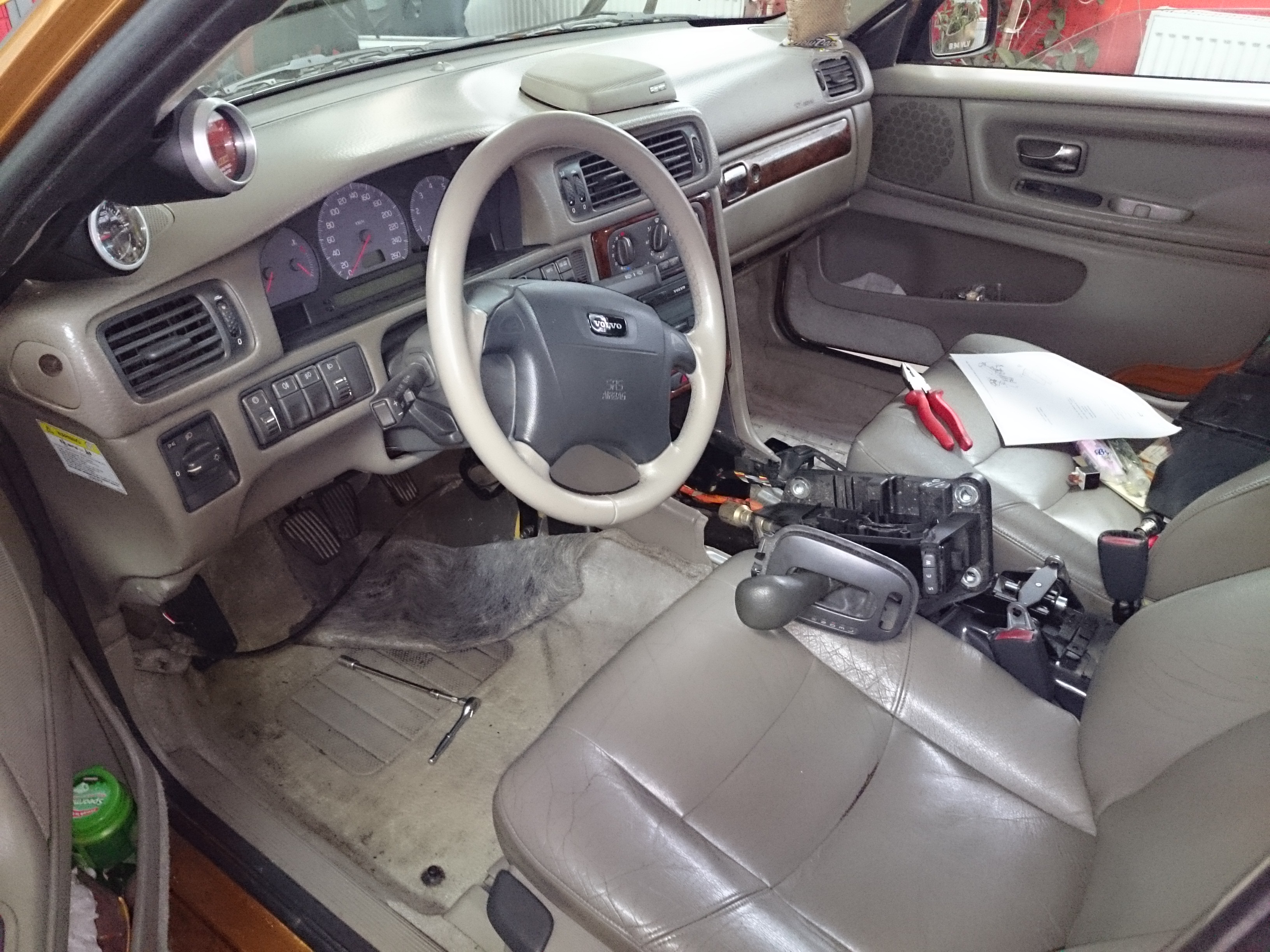

Luni seara e programata fata pentru schimbul de cutie. Daca am putin noroc si merge ca unsa operatiunea, Marti seara sper sa "mestec in benzina" pana acasa si de-acolo mai departe ;D

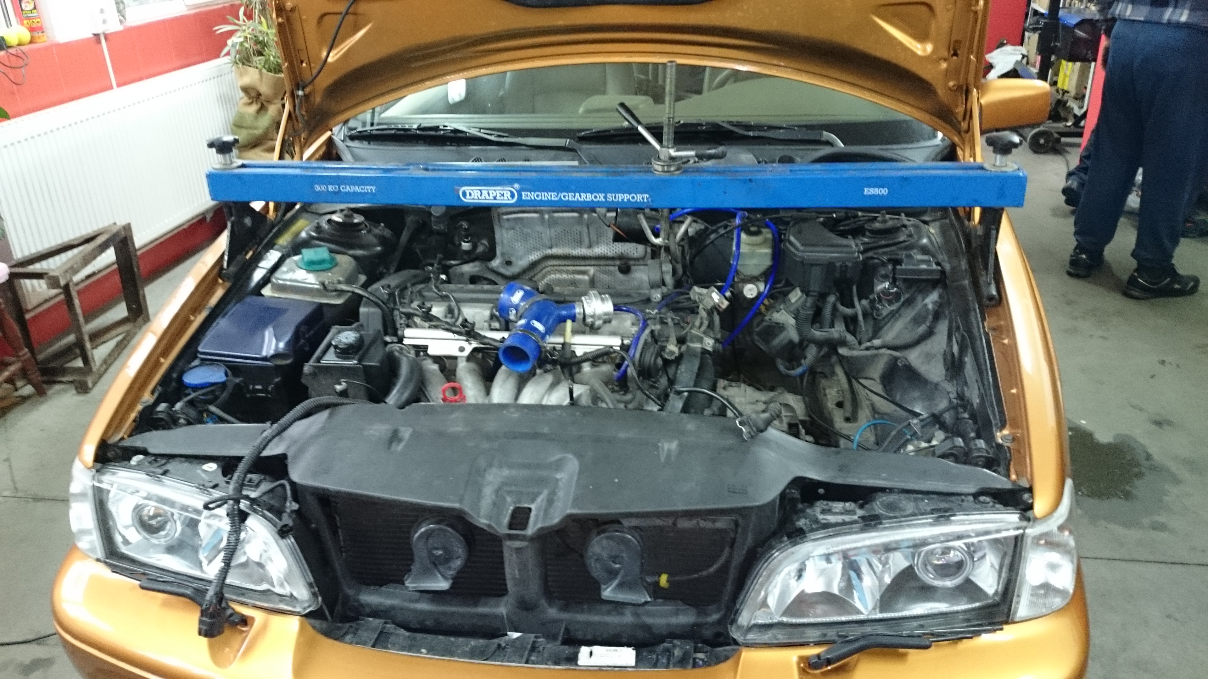

Azi a inceput sa se infaptuiasca minunea...
Maine speram sa porneasca si sa nu fie zgomote in plus :))

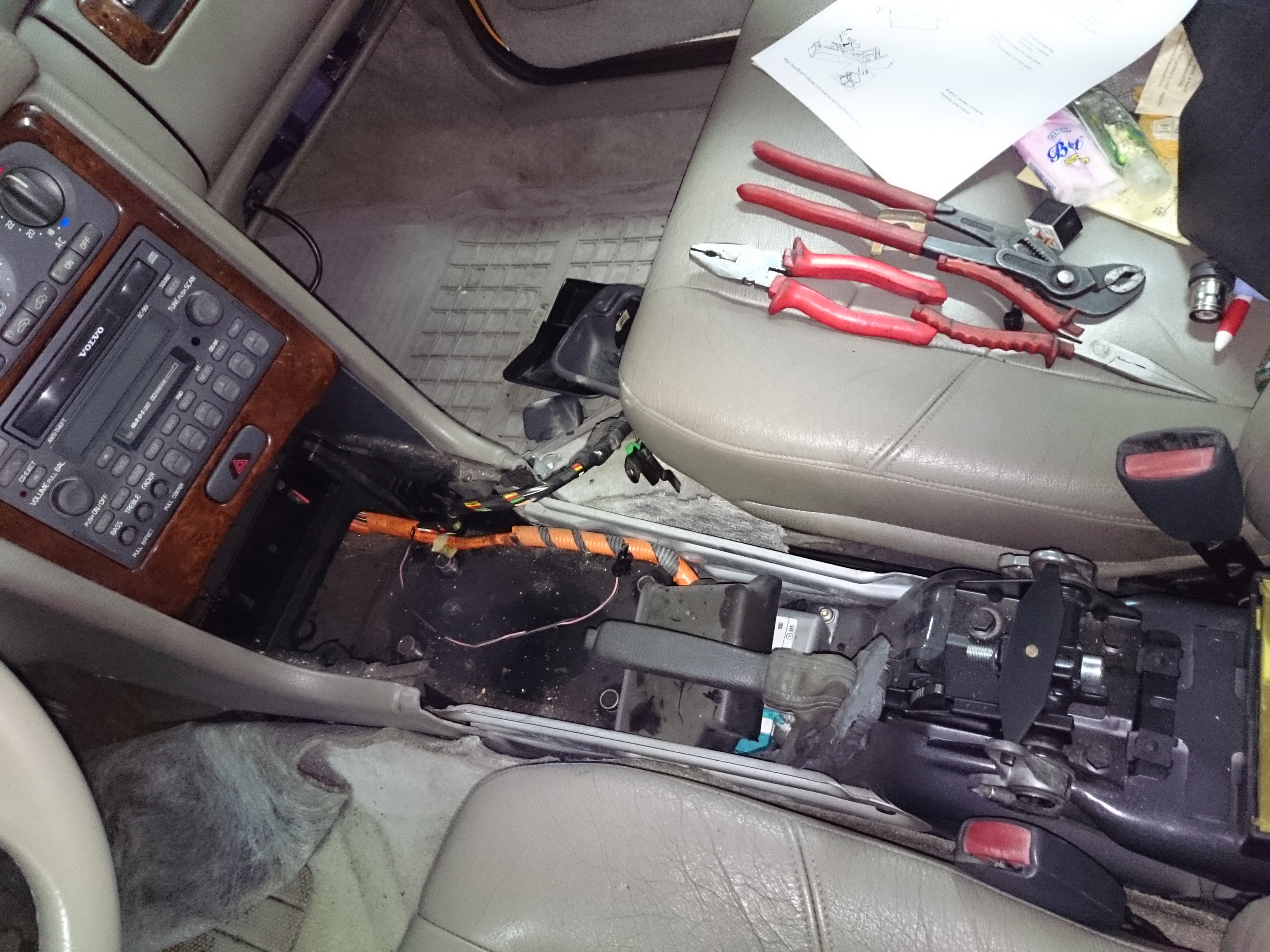

In legatura cu schimbatul cutiei sper ca stii de modificarea instalatiei electrice pentru eliminarea calculatorului (al cutiei automate)!
Maine speram sa porneasca si sa nu fie zgomote in plus :smile:)
La cine se face " operatia " ??
La nea Minciu (fost mecanic Volvo)

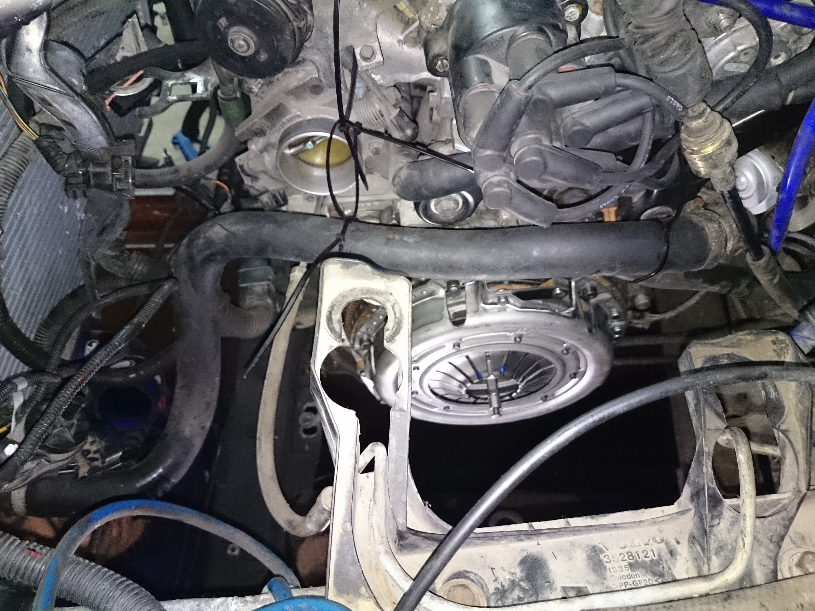

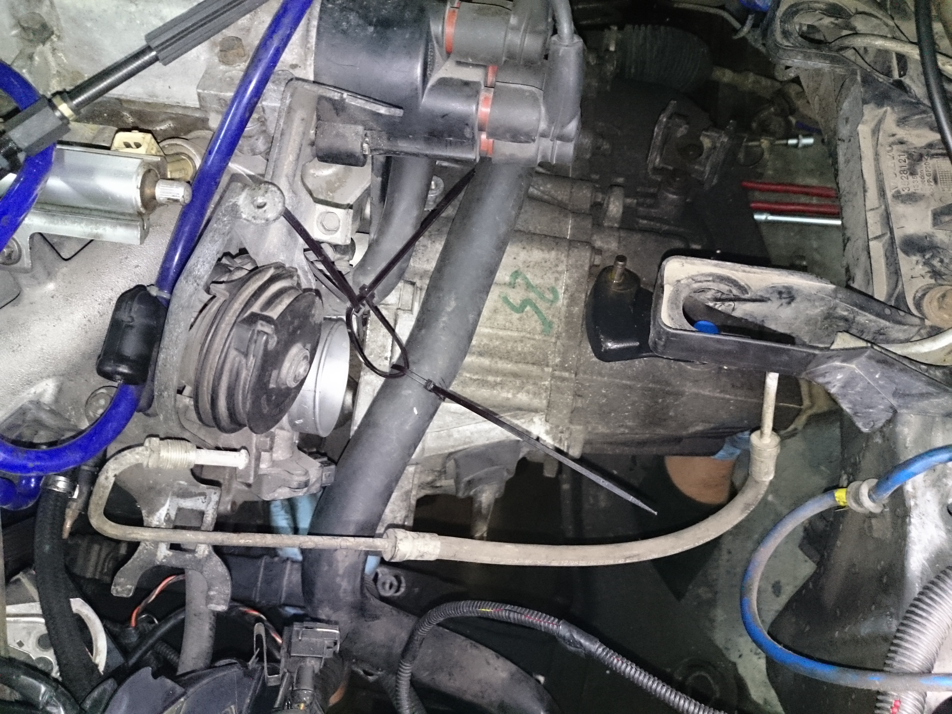

Operatiune terminata cu succes...partial. Ori e de la volanta,ori de la ceva ulei/murdarie pe disc, ori de la ce o fi,ca la debraiere tremura destul de tare masina.
Mai asteptam cateva sute de km poate se mai "aseaza"
Nu este nevoie de modificari la electrica. Doar un strap pt PNP si 2 fire pt marsarier si gata.
Altfel masina merge f bine. Maine sau in weekend scot TCU-ul si ii scriu softul de manuala si gata treaba.

Tremuratul este ori de la chitul de ambreiaj (chiar daca este nou) ori de la volanta!
Asta astept sa vad daca se mai atenueaza in timp. In principiu volanta e planata. De la kit ce sa fie,discul stramb ? E nou si original volvo kitul,da-l in spanac !!!
Fratele Dinoco a pus volanta noua si la fel ii tremura masina. Daca nu se aseaza si tot la fel face, incerca sa imprumuti de la cineva o volanta. Daca cu volanta de imprumut merge bine, iei volanta rectificata si le dai cu ea in cap celor ce au facut treaba buna :D :D :D!
Am citit ca s-ar mai putea sa fie contaminat discul cu diverse grasimi de la montaj. Daca nu se potoleste dupa cateva sute de km,clar ceva e putred in danemarca...
Pai baga repede un tur-retur Bucuresti-Cheia :) si vezi daca mai face , ca daca astepti sa faci sute de km poate te prinde 2016 :P

So welcome in the REAL CLUB ! Nu prea cred ca are de-a face citeva picaturi de ulei cu tremuratul...
"A resurfaced fly wheel will always create a little chatter" - de pe Volvospeed, un user care a facut swap-ul si a simtit si el ceva asemanator. DAR tu spui ca doar la debreiere tremura...ciudat.
Si asta cred ca ai facut deja:
"I forgot 2 things that are needed in doing the auto to manual swap.
- You need manual tranny pilot bushing " goes in outside of crank, tranny shaft fits into it"
- You need Clips that attach tranny control cables to their brackets. "a total of 4, u can use the one from your auto cable and source 3 more"
I read a swap somewhere and the fella didn't switch the pilot bushing, the automatic's pilot bushing is larger and the manual tranny shaft will fit inside of it's inner diameter. But It won't support the shaft when under torque."
Pfffff din pacate nu stiu care este acel "pilot bushing" :(

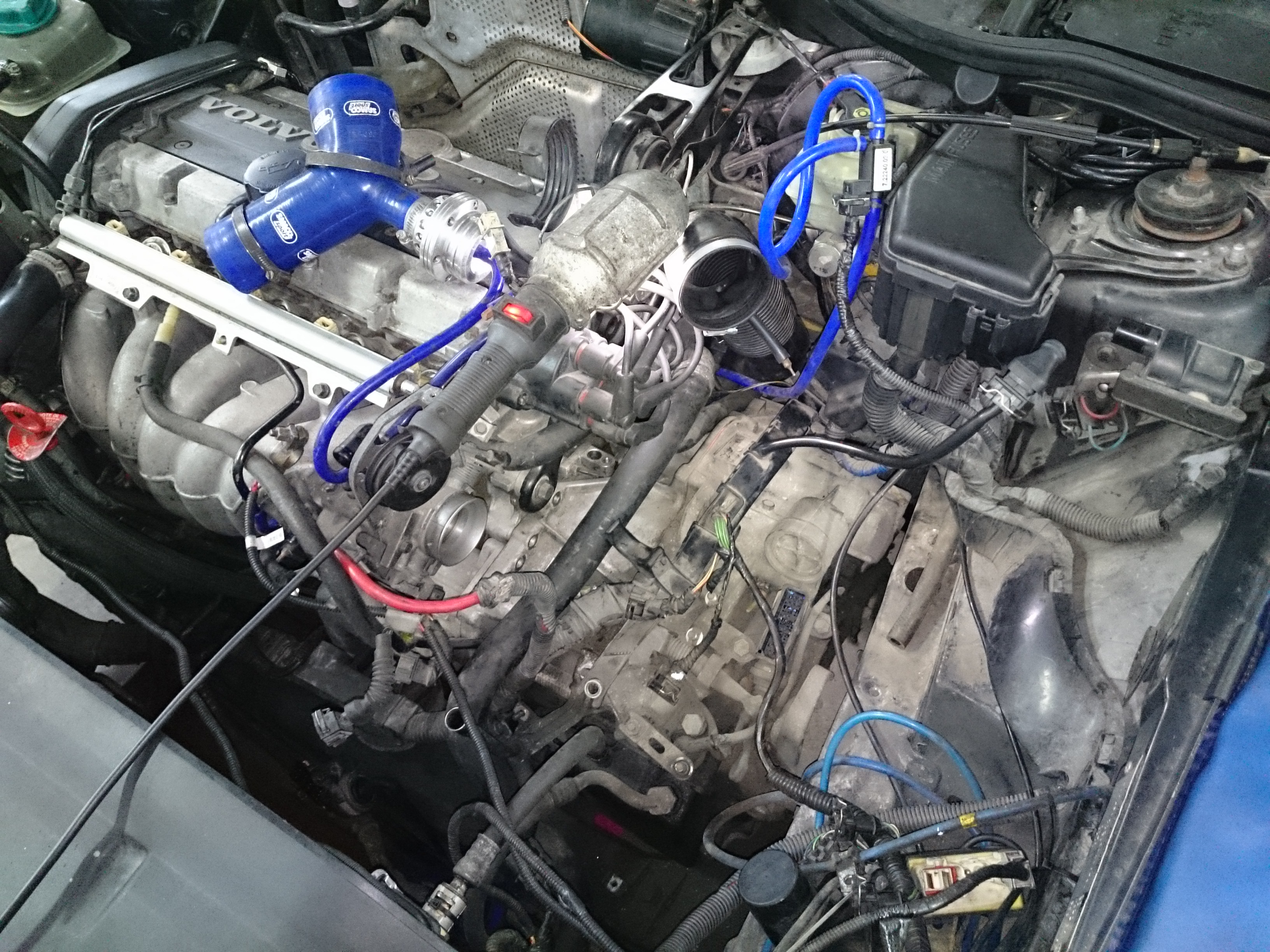

Ideea e ca daca accelerez pe la 1500rpm si cuplez, nu mai vibreaza nimic. Dardaie doar daca debreiez "in lung". Mai problematic e la marsarier, ca acolo nu poti s-o turezi prea tare la cuplare cand ai nevoie de manevre de finete ;D
Am scris acum si softul de cutie manuala de T-5, si am dat afara calculatorul de cutie. Fara erori.
I'm officially manual ;D
