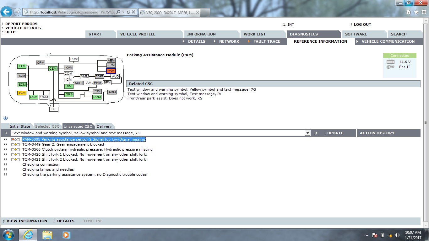

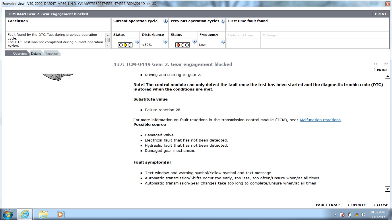

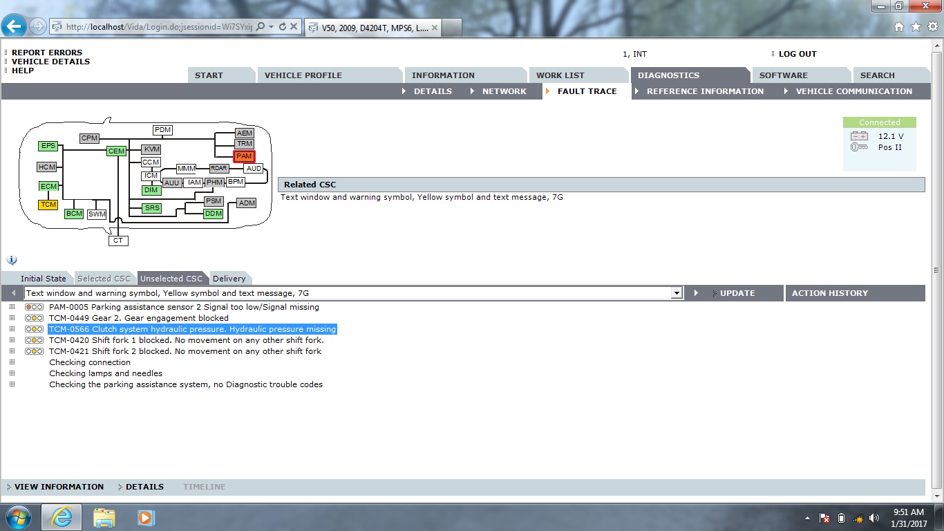

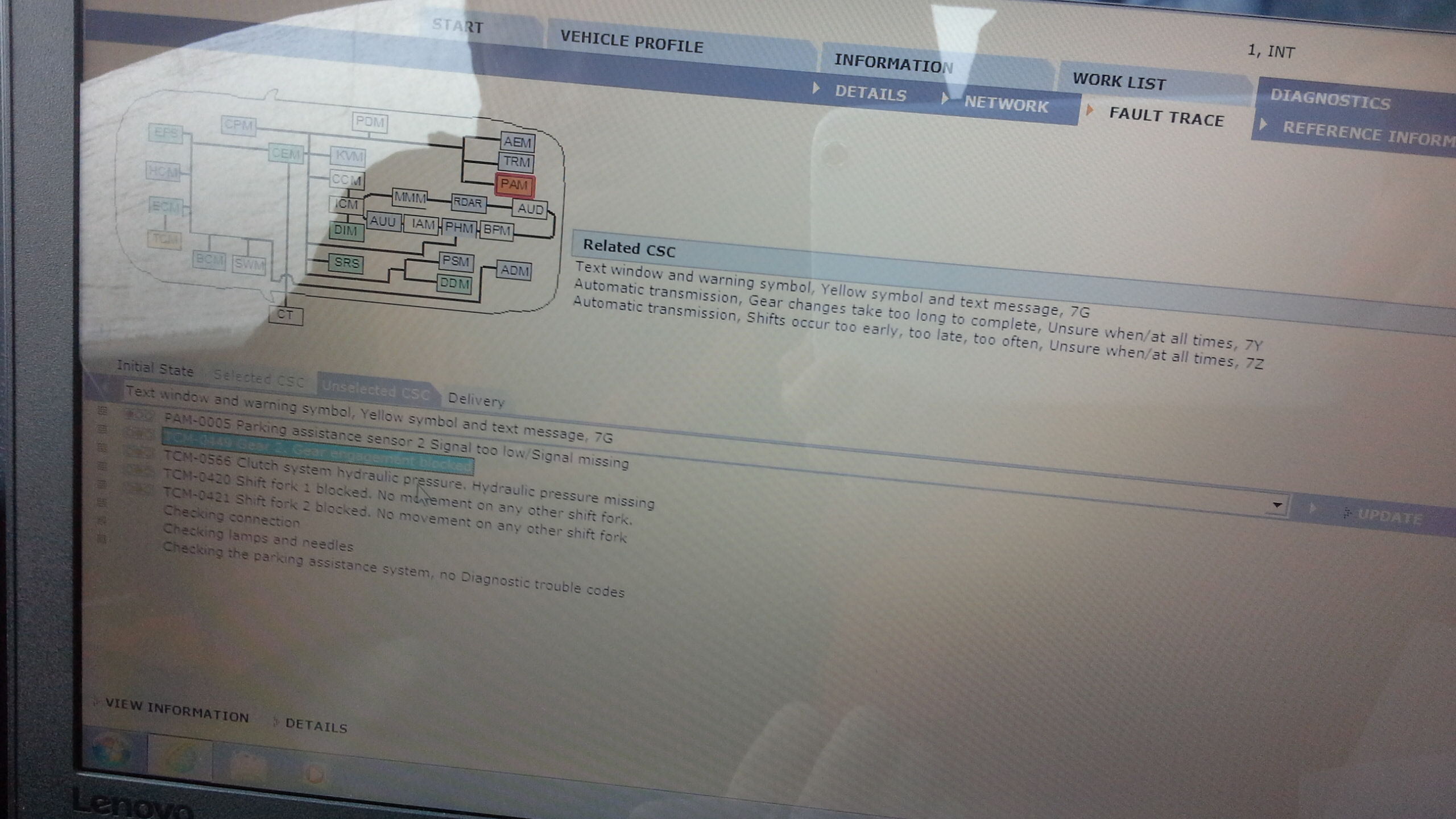

Salutare. Am facut diagnoza cu ajutorul lui Tavi. Aveti idee acum daca se poate rezolva altfel decat reparatie capitala? (eventual cu un schimb de ulei + filtru?)
20170131_095103.thumb.jpg.d85b76de12a29920170131_095229.thumb.jpg.4b9b1b42ce7887

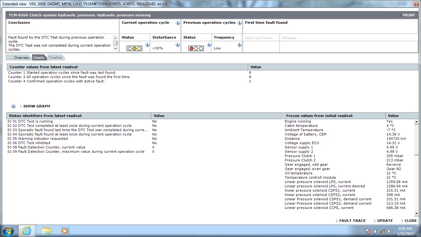

Lipsa presiune hidraulica .
Cauze multiple .
Deci poate fi o valva, sau intreaga cutie defecta? Trebuie desfacuta pt a afla concret?

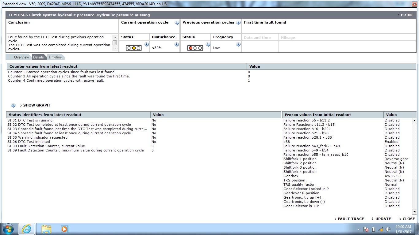

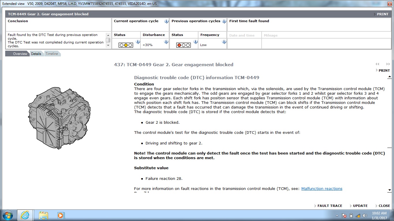

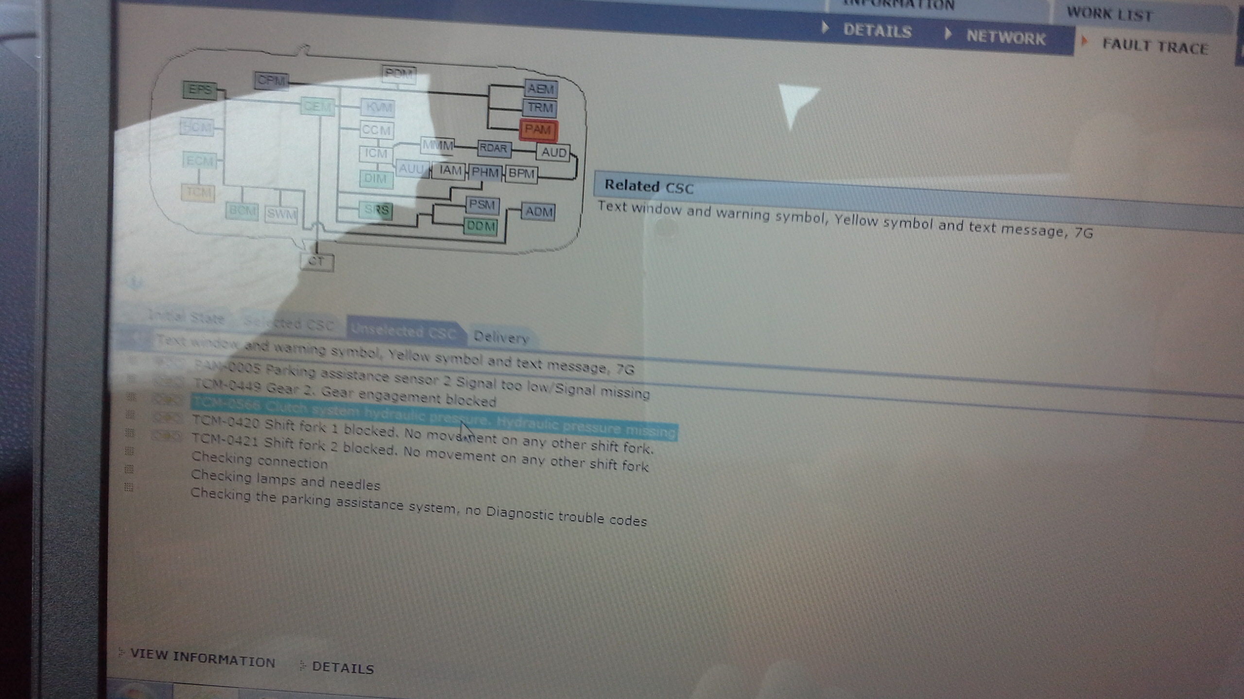

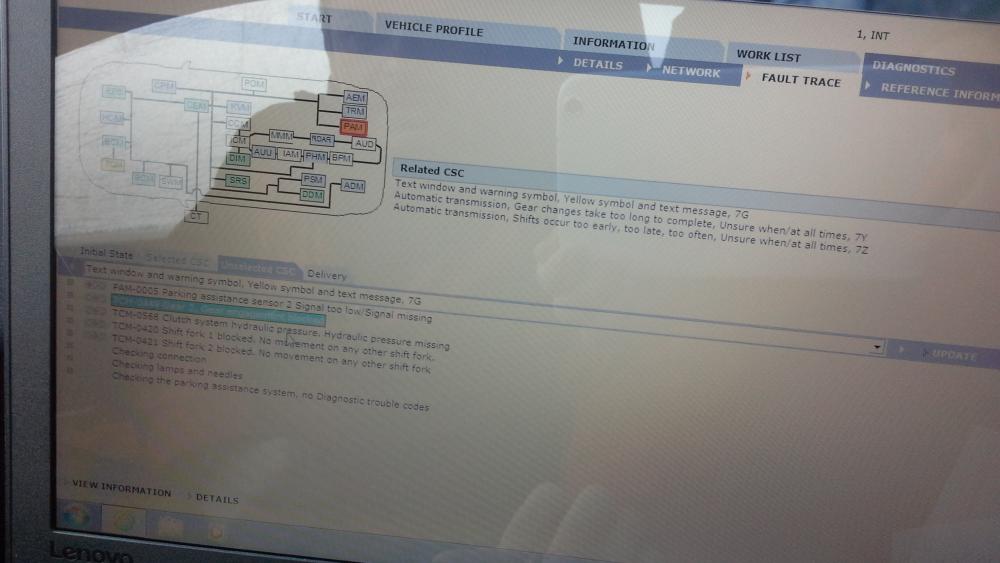

Au venit si restul de fotografii. Curios ca zice tipul cutiei aw55-50 in lista cu parametri, desi sus e MPS6:
f1.thumb.jpg.936d014313efcd6432f785973dcf2.thumb.jpg.6abe4a9a22d905b19d77de867b2f3.thumb.jpg.a651b1ef8240ad3a541bc6e473ef4.thumb.jpg.737d44e2c5836bc1dcc789f4c6cf5.thumb.jpg.c098a156eddc86ed6dbd7c3f512f6.thumb.jpg.2743c6153f19a68d5232cc79171
Nu știu unde vezi tu ca scrie AW55. Eu nu vad .
Foto 4, de sus in jos sau invers, ca e la mijloc, in dreapta, mai jos, la Gearbox
