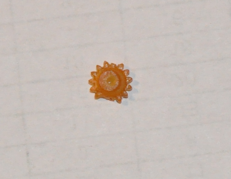

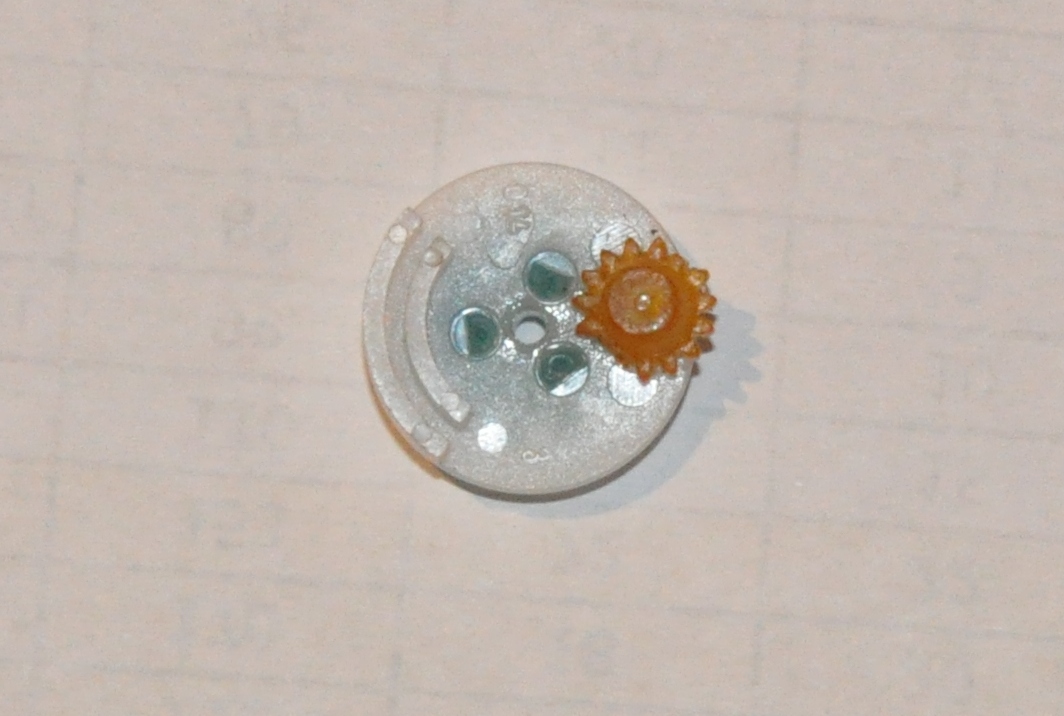

Ai dreptate Brava, am desfacut azi bordul si e dusa rotita mica din interiorul odometrului. Ma poate ajuta cineva cu o astfel de rotita?
Multumesc.
Rotita arata cam asa ... din pacate:(

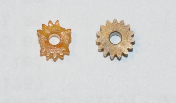

M-am incapatanat sa cred ca se poate face aceasta rotita si in Romania. Dupa ce am sunata la firmele specializate si mi-au spus ca nu pot face rotite sub 20 mm diametru , am gasit un meserias ca mi-a facut-o din metal. Acum am montat-o si abia astept sa incerc maine kilometrajul. M-a costat 100 de lei, dar cred ca merita. Arata asa:
post-4735-0-45161600-1350506593_thumb.jp
Felicitari !
P.s. Inainte sa te fi dus la meserias, daca lansai o "invitatie" aici, sint sigur ca mai gaseai citiva doritori de rotite metalice...Asta e, next time.
Daca rotita asta se strica datorita ratiei/raportului calculat gresit intre ea si cealalta pe care o angreneaza, nu cred ca e recomandat sa fie facuta din metal. Banuiesc ca e mai dificul de schimbat cealalta...
Eu cred ca se strica pentru ca e din plastic prost. Se intareste materialul ala si crapa. Media ei de viata am vazut (ca si pe forumurile externe) ca e de aproximativ 10-12 ani. Probabil o greseala de proiectare (chiar daca s-a spus ca la vremea lui, 850-ul a fost..."over-engineering")...
Rotita nu e facuta manual ci pe o masina numerica, raportul fiind bine calculat. Nu am lansat "invitatia" fiindca m-am indoit ca o poate face. Daca sunt doritori, as putea incerca sa vorbesc cu omul.
Inteleg... credeam ca problema apare si la cele noi si de asta am zis.
Mai ramane problema inertiei suplimentare datorate greutatii mai mari a rotitei metalice dar cred ca gandesc prea departe. :)
Da, cred ca gandesti prea departe :) , turatia e foarte mica si cred ca nu are in jur de 2g. Problema la rotita originala este materialul care imbatraneste repede si se farama.
