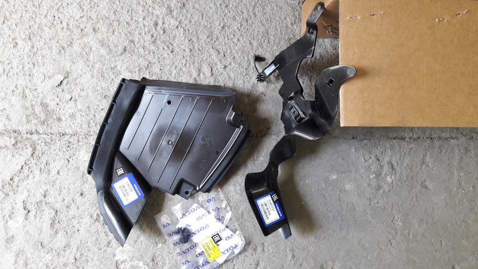

Pai daca au zis ca excat pt asta este si ca exact pt asta mi-l pune, nu pt zapada, noroi etc si mi-au luat bani pt asta.....asa ar trebui sa fie, nu?
Volvo a dezvoltat o aparatoare de noroi si apa pentru curea - se monteaza la roata din dreapta, contra cost si ar trebui sa elimine problema cu mizerie la curea. Daca virgula cureaua in sine nu tine asta este alta discutie. Din ce stiu eu este valabil pentru motoarele diesel 5 cilindri 2,4l - D4 si D5 mai noi.
Am schimbat si eu curele - una am platit-o.
Am scapat de problema asta acum cu VEA.

@Intel kit-ul montat de tine este STRICT pt protectia curele de factori externi(praf,noroi,zapada,apa,s.a.m.d.)
ea nu iti garanteaza absolut deloc salvarea motorului in cazul in care cureaua de auxiliare se rupe in bucatele si intra peste distributie! Ar fi fost ideala o protectie intre fulii dar este imposibil asa ceva! O sa iti atasez si o fotografie si asa o sa intelegi mai bine rolul kit-ului montat!
Ma chinuiam sa ii explic colegului forumist ca ansamblul kit pe care il detine/instalat pe masina ofera o altfel de protectie decat cea pe care dansul o sustine si pt care a platit!!! :)
Ma scuzati ca ma bag, insa seamana al naibii de bine cu ce mi-au pus si mie pentru protectia curelei impotriva factorilor externi - praf, mizerie.
Si eu cred acelasi lucru.
Raxo de ce esti tu SIGUR ca stii ce s-a montat?
