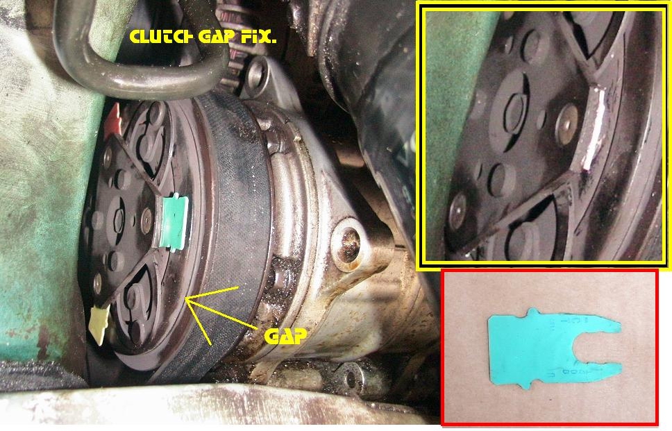

"Mitzi nu arunca banii pe distanțierele alea" - nu arunci nici un ban, le confectionezi din niste plastic dur care nu se topeste la temperatura de sub capota...Parca am mai pus poza asta odata...
    Eu,cred ca este unul dintre senzorii de presiune  de vina(preostatul sau celalalt) care nu functioneaza bine.Problema este care dintre ei.In legatura cu problema 2,nu stiu cat de buna este.La turatii mari ce faci?Nu crezi ca distantierele alea or sa zboare?
Poate gasesti sa schimbi senzorii aia pentru niste probe.
Iar poza e luata de pe forumurile de-afara, de la un user care merge de 4 luni si e foarte multumit ca INCA ii merge compresorul perfect. Acum, tu hotarasti - eu zic merita sa incerci, e foarte usor si nu te costa aproape nimic...

Ai ambreiajul compresorului uzat. Din cauza asta cu trecerea timpului se dilata si nu mai cupleaza. Sunt solutii "rusesti" cu bride care se baga pe post de distantiere ca sa mai reduci distanta care trebuie sa fie intre 0,3 si 0,6 mm.

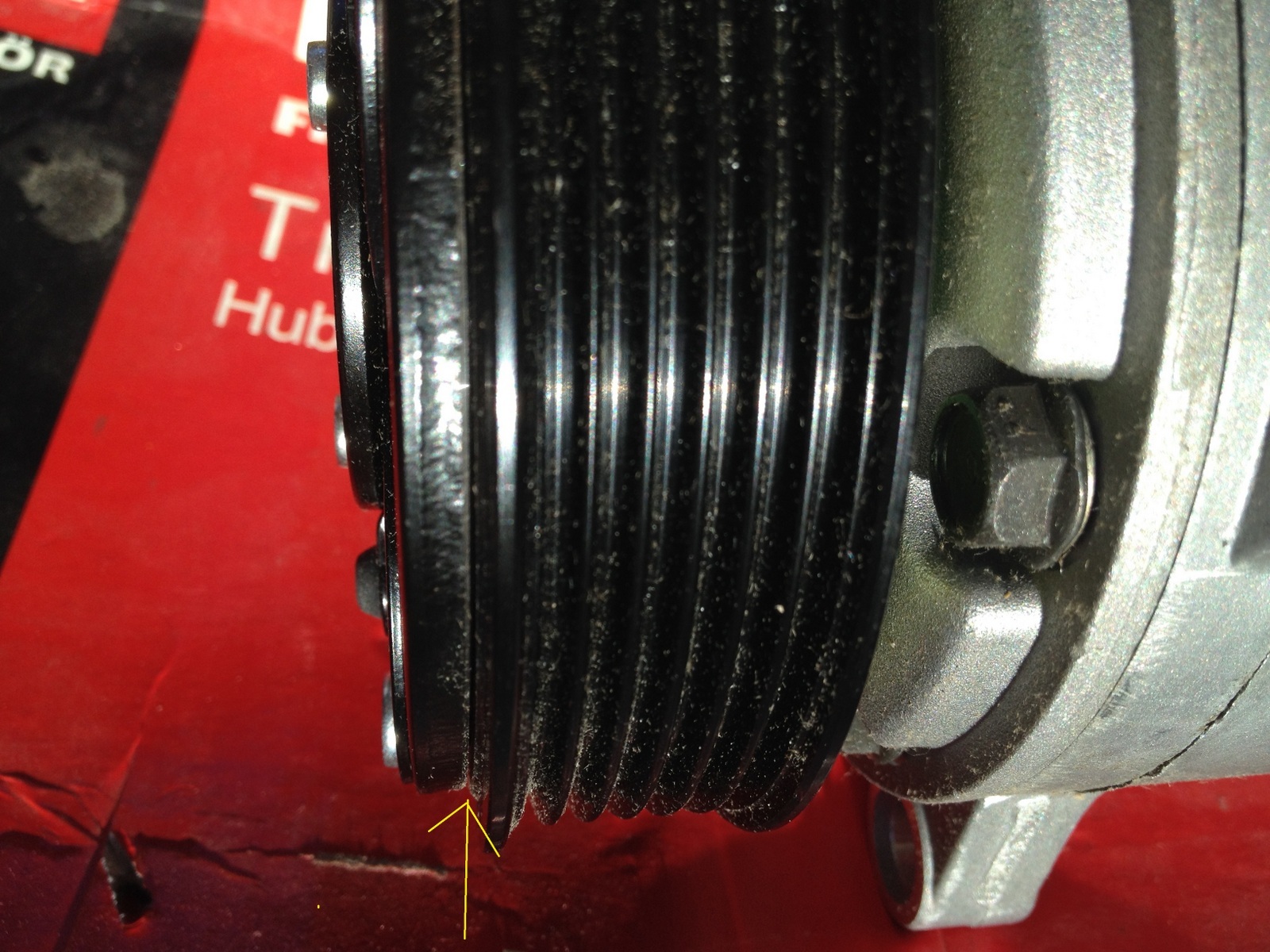

Este un electromagnet. Daca distanta la fulie depaseste 0,6mm nu mai cupleaza (piesele sunt prea departate). In poza vezi cum arata la un compresor nou.
Demontatul fuliei nu e chiar simplu, la TDI merge mai bine pentru ca motorul sta mai aproape de botul masinii. La benzinare nu prea ai loc deloc cu compresorul montat. Mai bine merge sa bagi bride si in felul asta apropii piesele.
"Ghetto fix"
