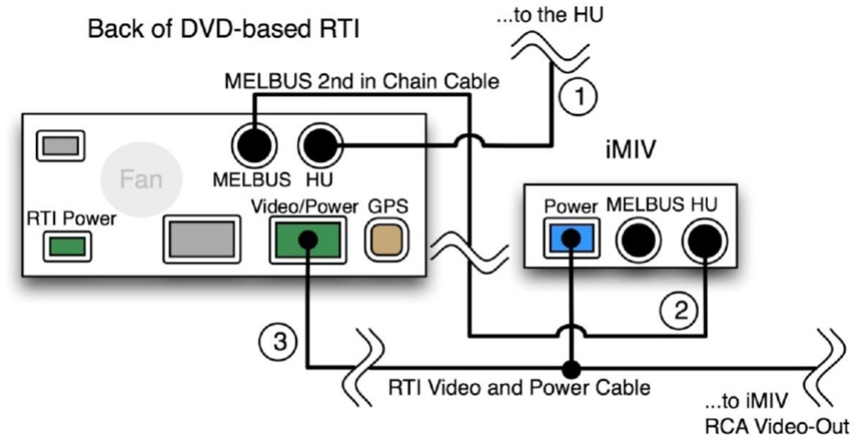

InstrucÅ£iunile de instalare spun că trebuie conectată mufa HU a iMIV la mufa MELBUS a DVD-drive-ului. Acuma, nedumerirea mea e: acea mufă "HU" nu-i tot MELBUS, de fapt? De ce nu se pot conecta direct MELBUS-MELBUS, ca ÅŸi la variantele de iMIV care nu au ÅŸi "HU"?

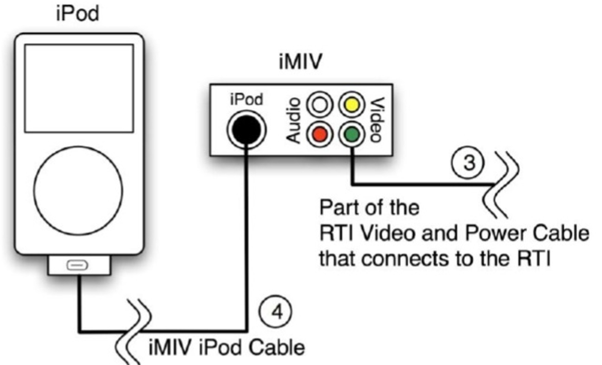

ÃŽncă o nedumerire: semnalul video nu e redat prin MELBUS? E nevoie de cablu suplimentar (video/power cable), ca în a doua poză?!

IMIV-ul se intercaleaza intre RTI si HU, ce este asa greu de inteles ?
Partea Video e pe analog nu pe digital intre IMIV si RTI.
Bun, se intercalează, se intercalează... dar mufa aia "HU" nu-i tot un MELBUS? Că mufa cu MELBUS a iMIV-ului din instrucÅ£iuni rămâne nefolosită... (probabil pentru conectarea altui iMIV :smile:)
Eu tot n-am înÅ£eles: MELBUSul are ÅŸi comunicare video sau nu? Că nu înÅ£eleg de ce mai trebuie conectat ÅŸi RCA-ul ăla verde de la video-power cable...  ;D
Nu ai inteles nimic .
O mufa vine de la HU si intra in IMIV, o mufa vine de la RTI si intra in IMIV, astfel HU poate comunica cu RTI avand la mijloc IMIVul.
Acum ai inteles, in schema se vede destul de clar .
Daca vrei sa ai video pe ecran de la sursa RCA atunci ai nevoie de acel cablu, acel cablu RCA intra in alta mufa din RTI, in mufa unde vine TV Tunerul .
Ramane o singura mufa nefolosita si anume cea de la RTI si asta pt ca la Volvo toate functioneaza in cascada, adica ai RTI si are doua mufe, in una vine cablul de la HU iar una ramane goala in aia goala vine TV TUNERUL, ala mai are o mufa goala, in mufa goala vine CD Changerul.........acum ai inteles ?

Ai dreptate...  :-[ ...vreau să mi-l instalez singur ÅŸi mă tem să nu stric ceva, dracului. Asta pentru că am două instrucÅ£iuni de instalere (asta-i a doua) care diferă între ele. Logica îmi spune că ambele sunt viabile, dacă mufa "HU" este tot una cu "MELBUS".
Am înÅ£eles cum se instalează, de la început, doar că nu cunosc câteva principii de funcÅ£ionare de bază: semnalul video de la RTI la display este transmis print-un cablu MELBUS, nu? Invers, comenzile RTI de la ecran (telecomandă)/volan sunt transmise prin acelaÅŸi cablu, right? E, dacă eu interpun iMIV-ul între DVD ÅŸi HU/ecran/volan, nu vor fi alterate aceste funcÅ£ii? Adică, dacă apăs ENTER sau BACK, pe volan, în timp ce iMIV-ul redă de pe iPod, îmi porneÅŸte navigaÅ£ia au ba?  ;D

Heim, dar de ce există RCA-ul verde doar la unele versiuni? Cele care au acel RCA verde nu au mufa pentru CAMERA (tot verde, la versiunile care o au). O fi pentru rearview camera...  :sad3:
Oricum, ÅŸi cele care au RCA verde au ÅŸi mufa RCA "video" (galbenă). ÃŽntrebarea mea e: dacă eu conectez acolo un TV tuner, de exemplu, îmi redă semnalul video prin Melbus, chiar dacă la mufa verde nu-i legat nimic?  :mumum:

Normal ar fi ca acea mică drăcovenie numită iMIV să convertească semnalul video primit prin RCA (galben) ÅŸi să le scoată prin MELBUS. Da' nu ÅŸtiu... poate că modelul fără mufă "CAMERA" (adică cu 4 RCA, din care unul verde) să fie ceva mai vechi ÅŸi, în consecinÅ£ă, mai prostovan. Poate că numai modelele mai noi pot face această conversie...

Eu nu am ImiV dasta dar nu conteaza.Ideea este ca in masina intre Hu si RTI este un singur cablu MELbus si atat,intre Display si RTI este un alt cablu cu alte semnale pe el.IMIV este montat pe Cablul MELBUS dintre HU si RTI adica se scoate din rti melbus si se baga in IMIV in mufa pe care scrie HU,la device trebuie sa primesti un cablu melbus mai scurt pe care-l pui in conectorul melbus de la RTI(de unde a fost scos cablul care vine de la HU) si celalalt capat al acestui cablu in mufa MELBUS.
Conectorul verde este Video-out din IMIV pentru RTI si se conecteaza la RTI in conectorul de TV-Tuner iar celalalt conector Video la IMIV este Video-in in IMIV de la sursa Video externa (TV-Tuner sa zicem)

Thanks pentru elucidarea misterului cu RCA-ul verde! Oricum, presupun că nu e singura ieÅŸire video din iMIV. Sper că mai are una, prin MELBUS.

Mai nene eu cred ca am explicat destul de bine, am spus ca mufa RCA OUT vine in MUFA DE TV TUNER din RTI (mufa verde) chiar trebuie sa ma repet ?
Chiar si pt IPOD Video ai nevoie de acel cablu si de un adaptor IPOD ->TV OUT .
