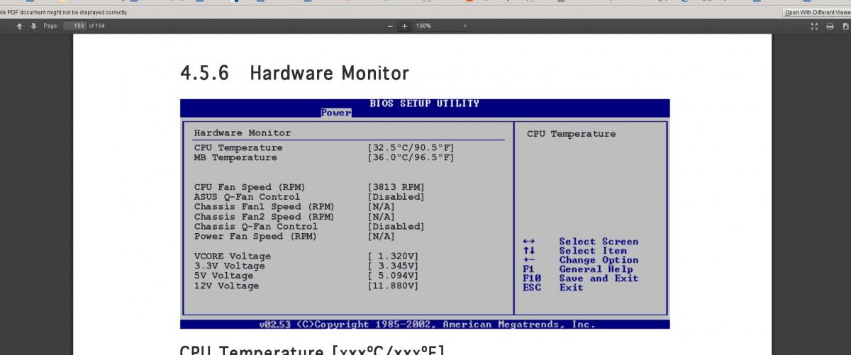

Dupa ce schimbi pasta daca se dovedeste ca senzorul de temperatura a plecat in vacanta de Craciun :smile: faci asa:
In BIOS intri la Power > Hardware Monitor >
- Selectezi CPU Temperature apesi +- pana apare optiunea Disabled
- ASUS Q-Fan Control apesi +- pana apare Enabled
- iti va aparea inca o linie CPU Q-Fan Mode apesi +- pana apare optiunea PWM daca zici ca e cu 4 fire coolerul
Apesi F10 sa salvezi si sa speram ca optiunea CPU Temperature va dezactiva acele avertismente, dar exista sanse sa nu, in unele cazuri tot ce face e sa nu mai afiseze in BIOS valoarea.
