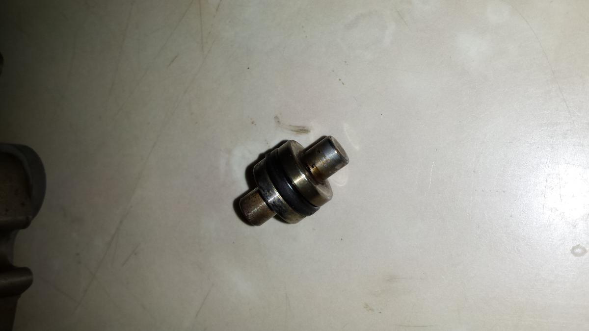

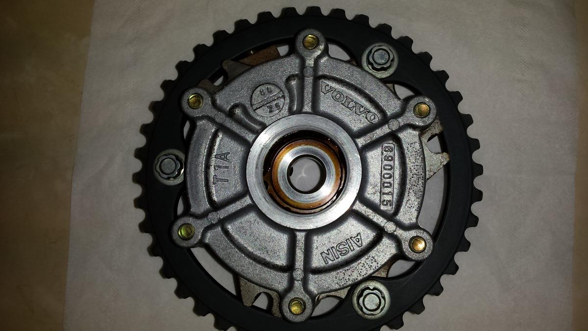

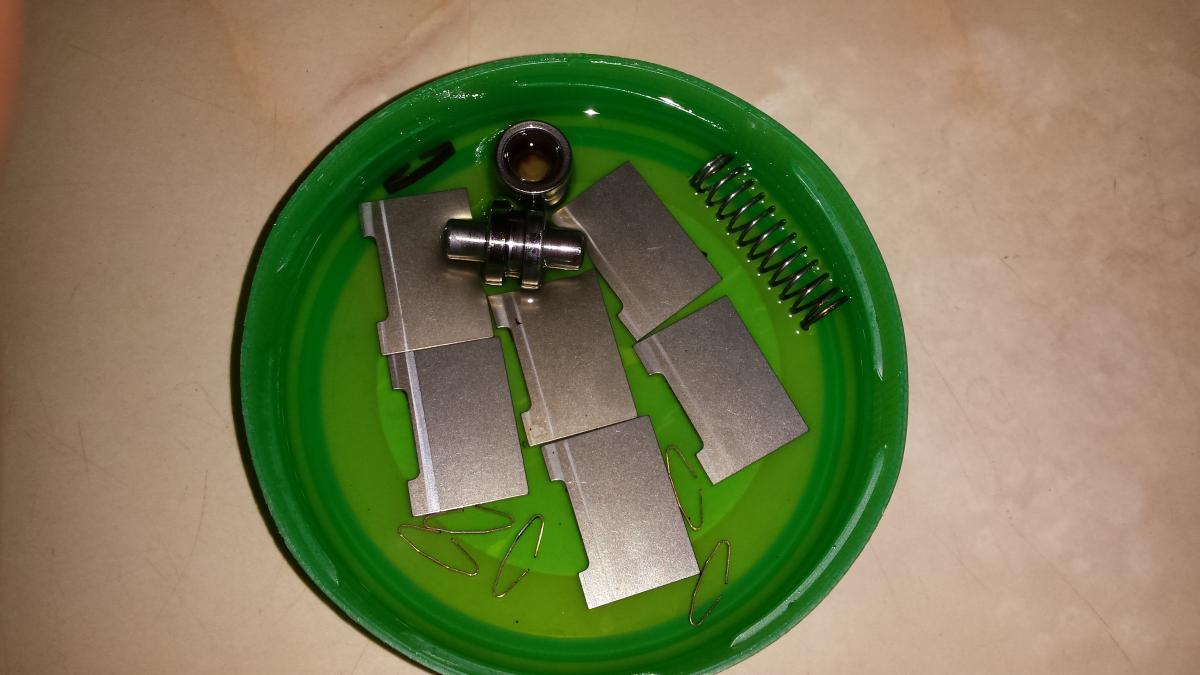

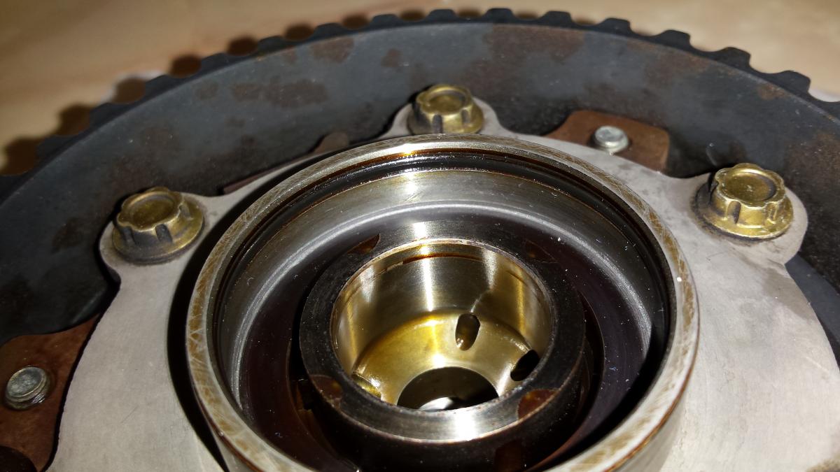

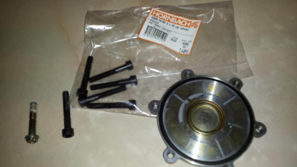

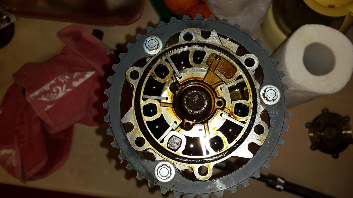

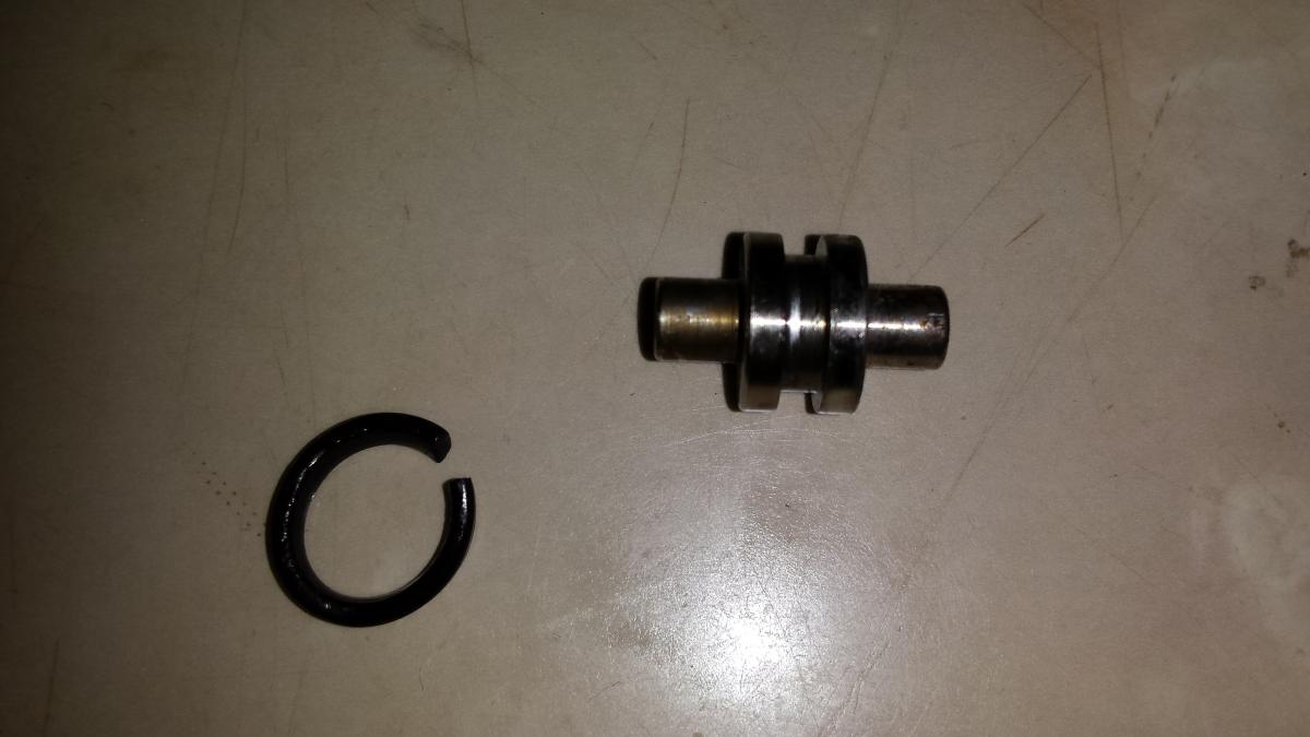

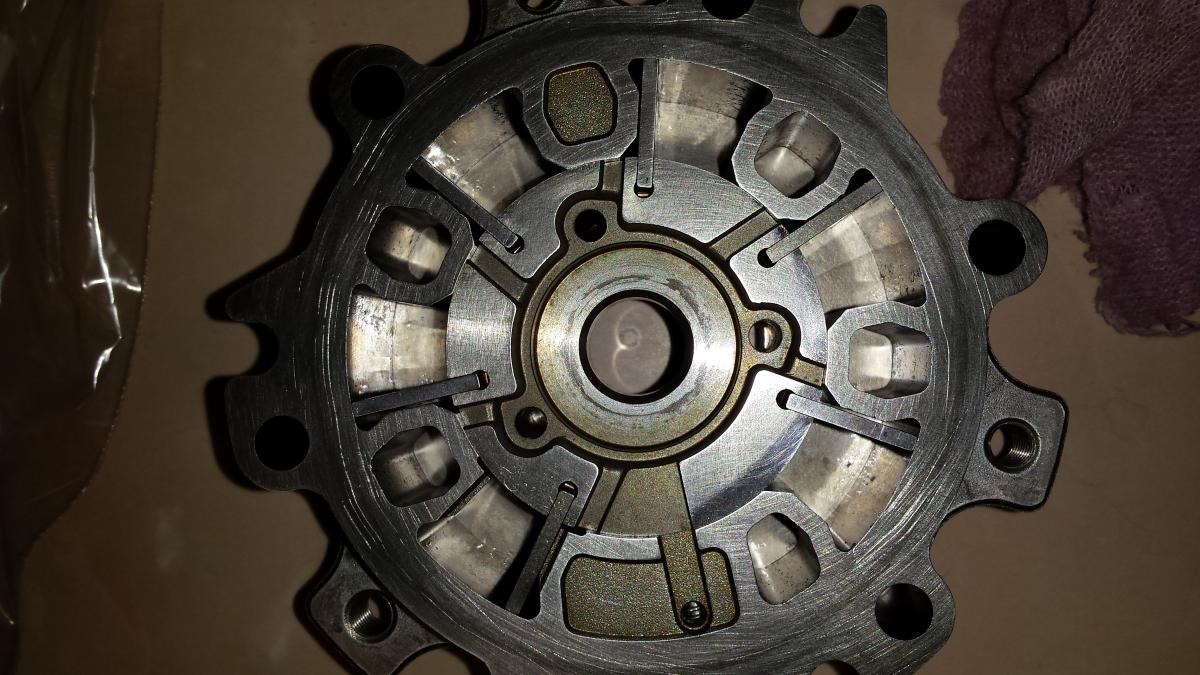

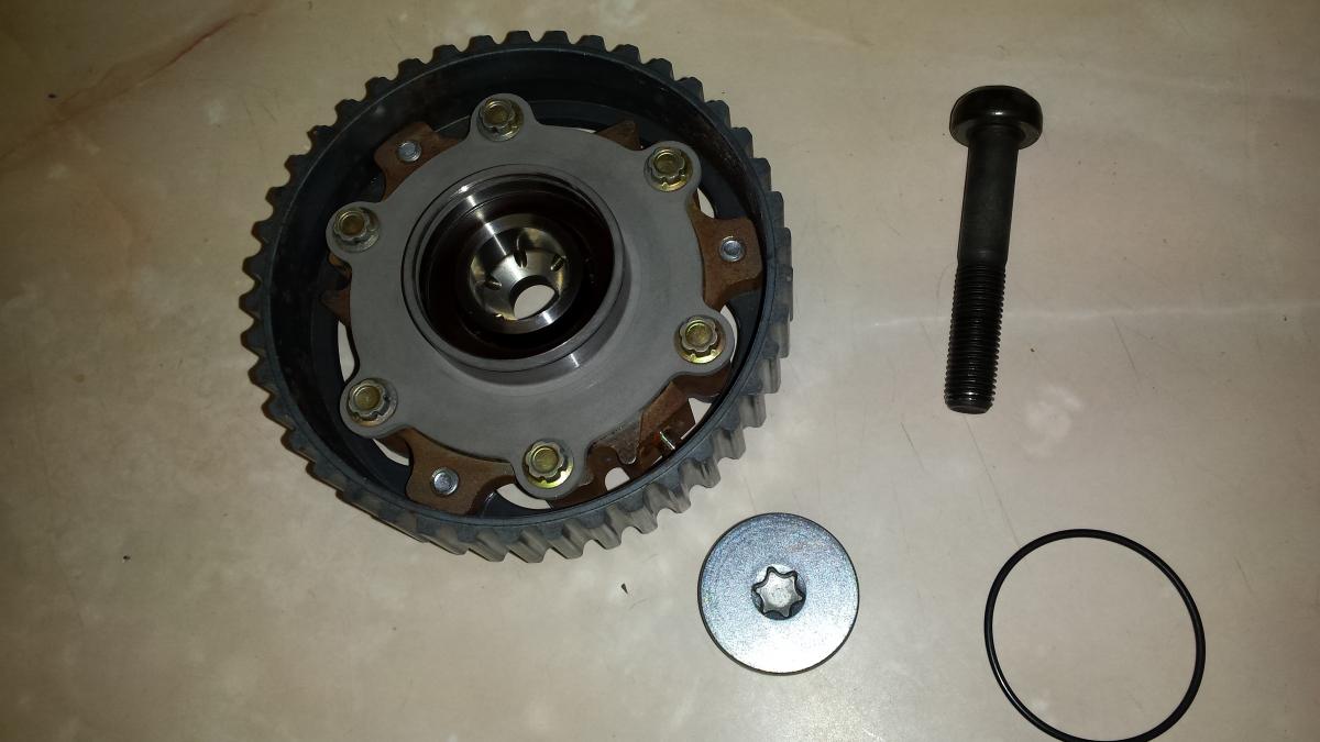

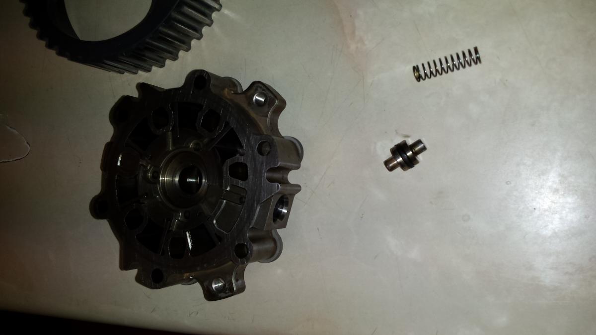

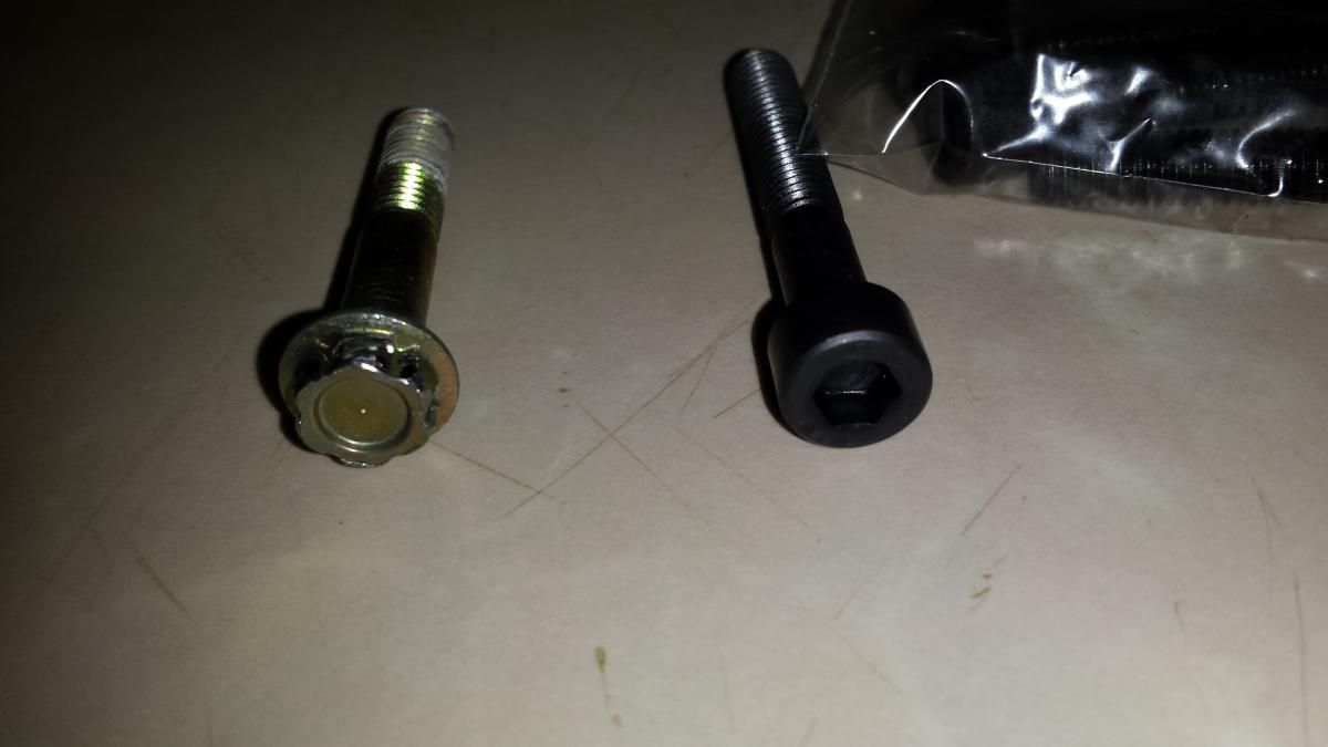

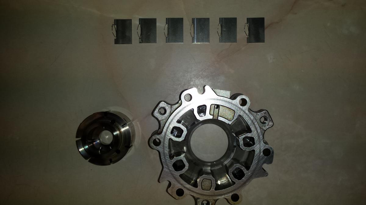

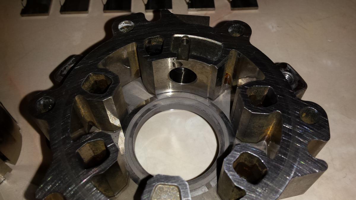

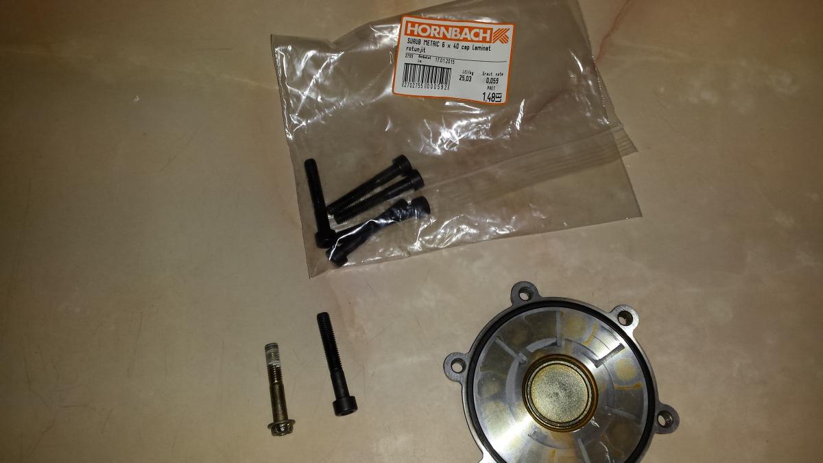

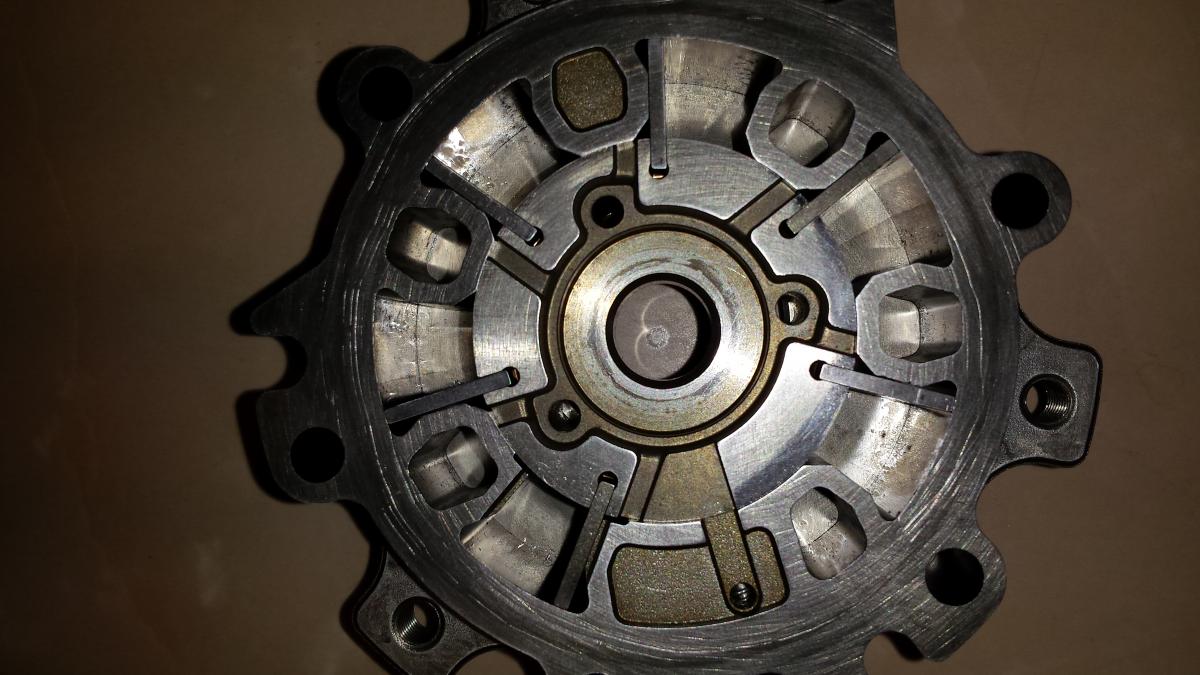

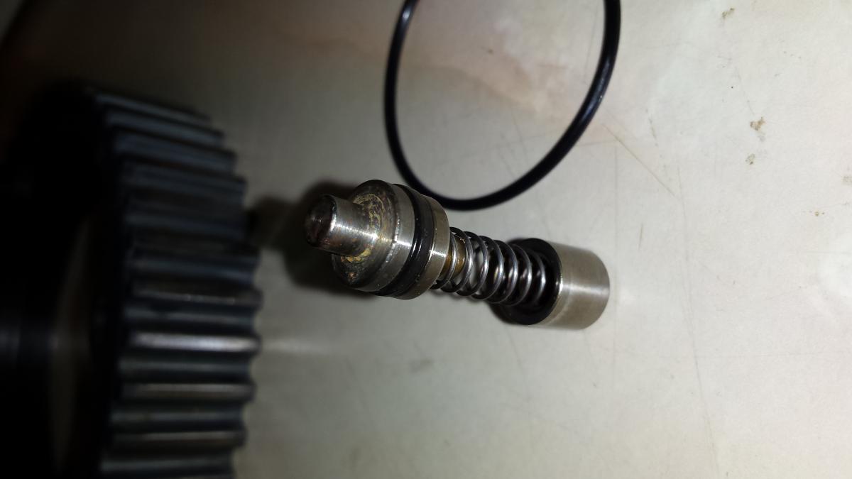

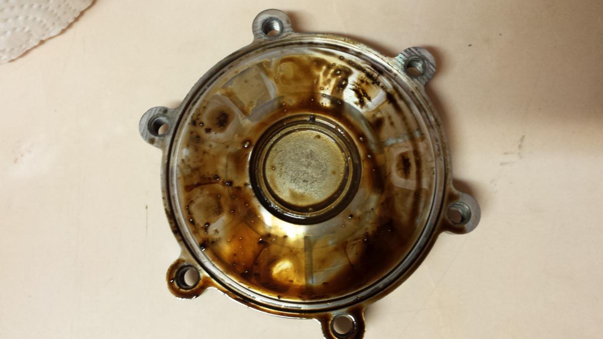

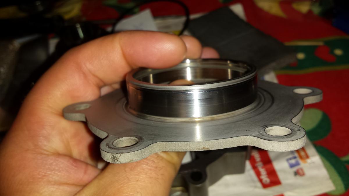

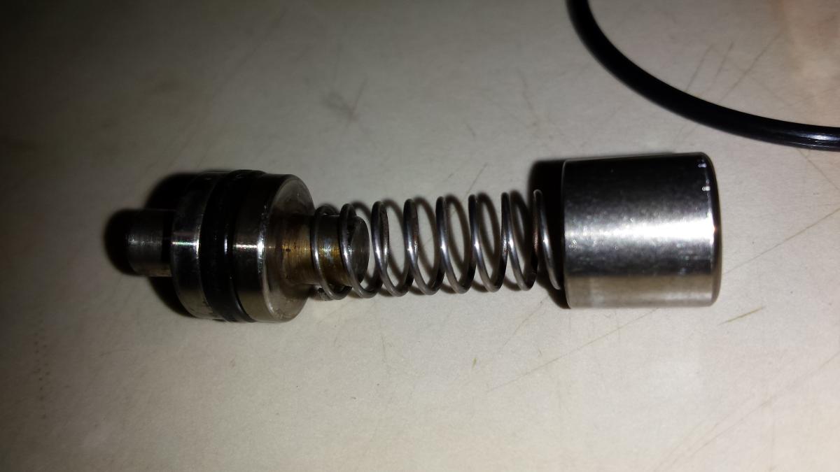

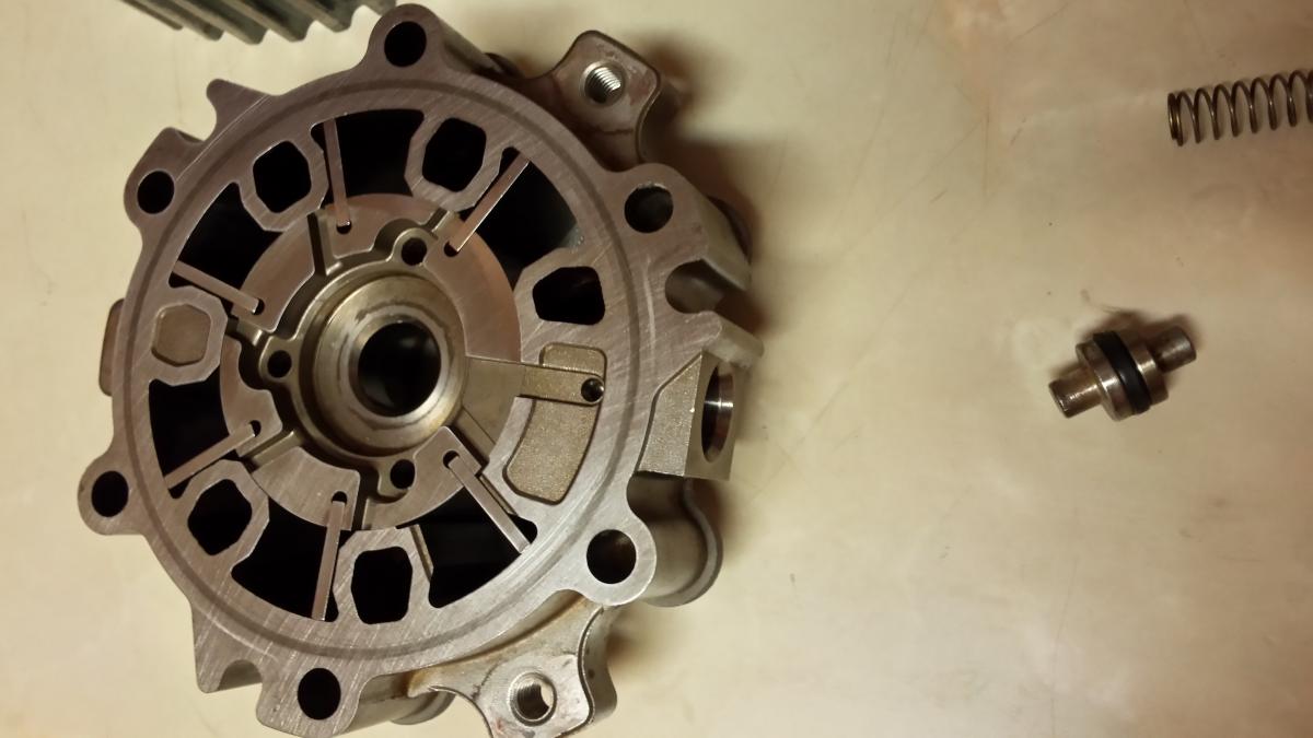

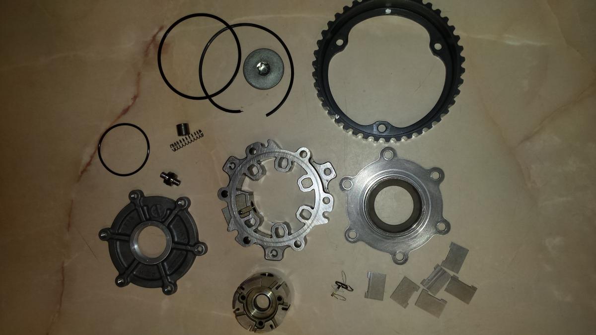

Salut celor pasionati de VOLVO.....m-am gandit sa va arat ceva poze cu aceasta rola vvt(desfacuta) care nu este ieftina daca o cumparati noua....si cred ca la multi dintre voi deja tacane sau curge.....dar cu putina rabdare si ceva scule si putini banuti puteti singuri sa o reparati (reconditionati).....tot ce aveti nevoie este sa aveti pe linga voi urmatoarele:1) torx 12 mm,2)un ciocan,3)wd-40,4)solutie spalat motor nediluata 2 litri,5)o coala smirghel de 1000,6)un tub correction fluid(pt dat semne),7)inbus de 5mm....iar ca banuti pt urmatoarele 1) 4 bucati o-ring noi,2) 6 bucati surub metric M6 cu lungimea de 40mm, 3 bucati surub metric M6 cu lungimea de 22mm,3) 3 bucati saibe pt suruburile de 22 mm,4)un flacon lichid lock bond metal lock(de la bison) pt blocarea suruburilor.....sa pun si ceva poze......sper ca nu am suparat si deranjat pe nimeni cu postarea mea....sper sa va ajute aceste poze ....si singuri o sa va dati seama ce tacane in ea si de unde curge ulei...
5 people like this
E probata de tine pe masina dupa reconditionare? Ma gandesc ca multe pinioane au si f mult jeg in interior....
In orice caz multumesc pt poze; am mai vazut pe alte forumuri dar ale tale sunt mai clare
Edited by Kappy
Astept o-ringurile sa vina si montez totul si am sa va comunic......oricum nu vreti sa stiti ce era in ea...dar pt cei cu bani....le recomand sa nu-si piarda timpul si sa cumpere una noua daca-i enerveaza banii.... :headbang:
Salut!Sper sa duci la bun sfarsit toata operatia!!...Vor fi o gramada de bani economisiti(gandindu-ma la faptul ca eu am platit 560 de euro ptr. schimbul acelei role VVT)
Mult succes!!
Arculetele de la lamele in ce stare sunt? Mai fac treaba? Vezi sa slefuiesti bine suprafetele de contact ale lamelelor cu butucul mare....daca sunt imperfectiuni pe acolo trebuie inlaturate. In principiu daca suprafetele care lucreaza in presiune sunt in regula nu are de ce sa nu functioneze
S-ar putea sa nu rezolvi nimic pentru ca isi fac lamelele joc in fantele de pe miez, si asta duce la blocarea lui in functionare.
Succes in orice caz, eu n-am reusit sa ii fac nimic :)
Stie cineva cam la ce presiune lucreaza?
Edited by Kappy
În ce sens nu ai reușit sa-i faci nimic...Alex....ai desfăcut-o și era așa de praf ?singurul lucru care mă îngrijorează este locul unde calcă semeringul care vine pe axa came evacuare și calcă puțin și pe rola....are un șanț fff subțire dar cred ca toate au așa ceva....
Știți cum se spune ....masina noua e mașină nouă. ..așa și cu piesele..piesa noua e piesa noua....dar cred ca merita încercat. ..:)
Edited by mikaita
Nu stiu cat de praf e al tau ca din poze nu vad ;D
Dar la mine flencaneau palele in canale, si am abandonat ideea...
Am înțeles. ..și bine ai făcut, ce se poate repara ok....ce nu și ai dubii mai bine piesa noua !!!Nu știu dacă se vede ceva din poze....dar lamelele nu au joc...
