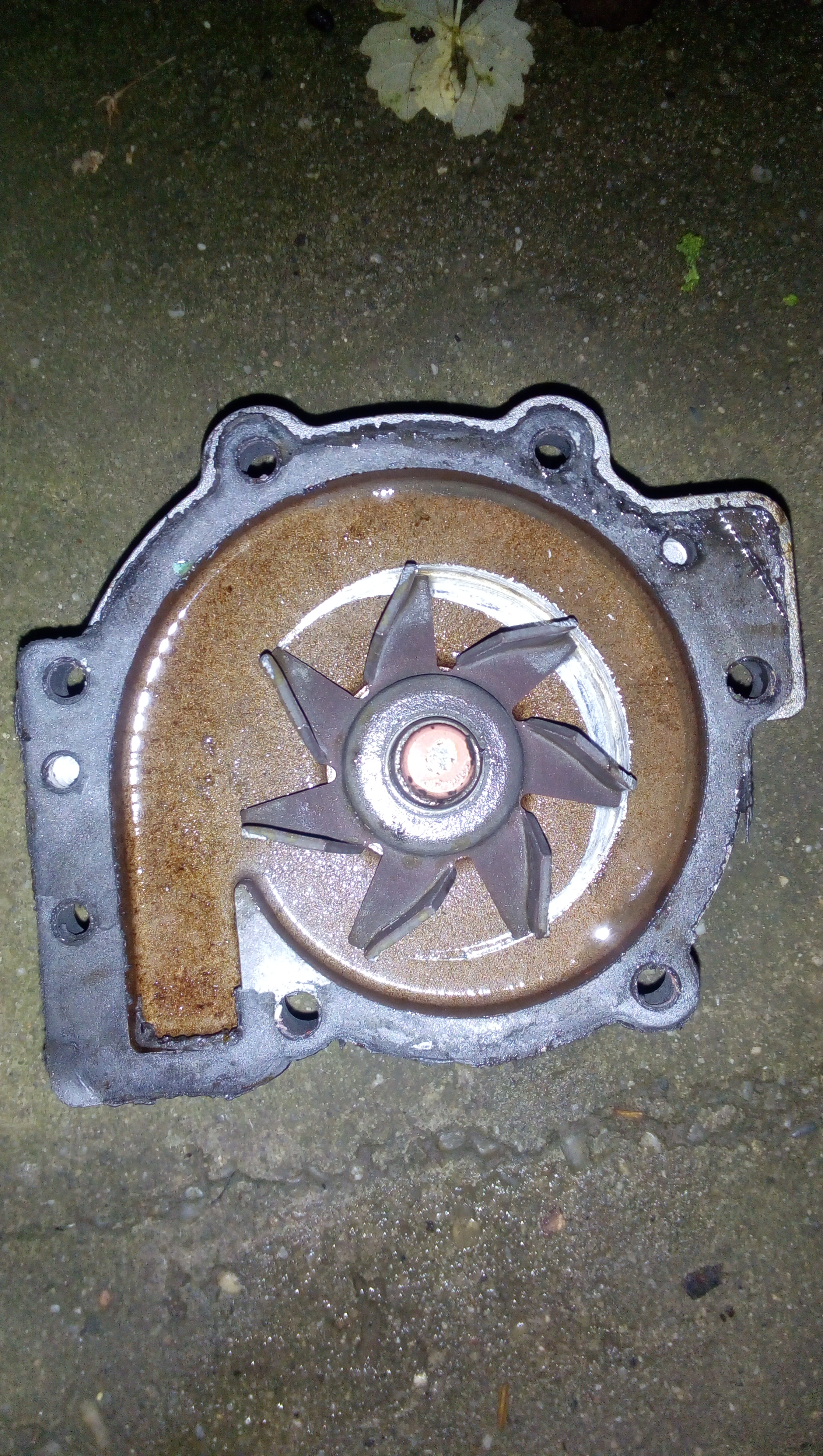

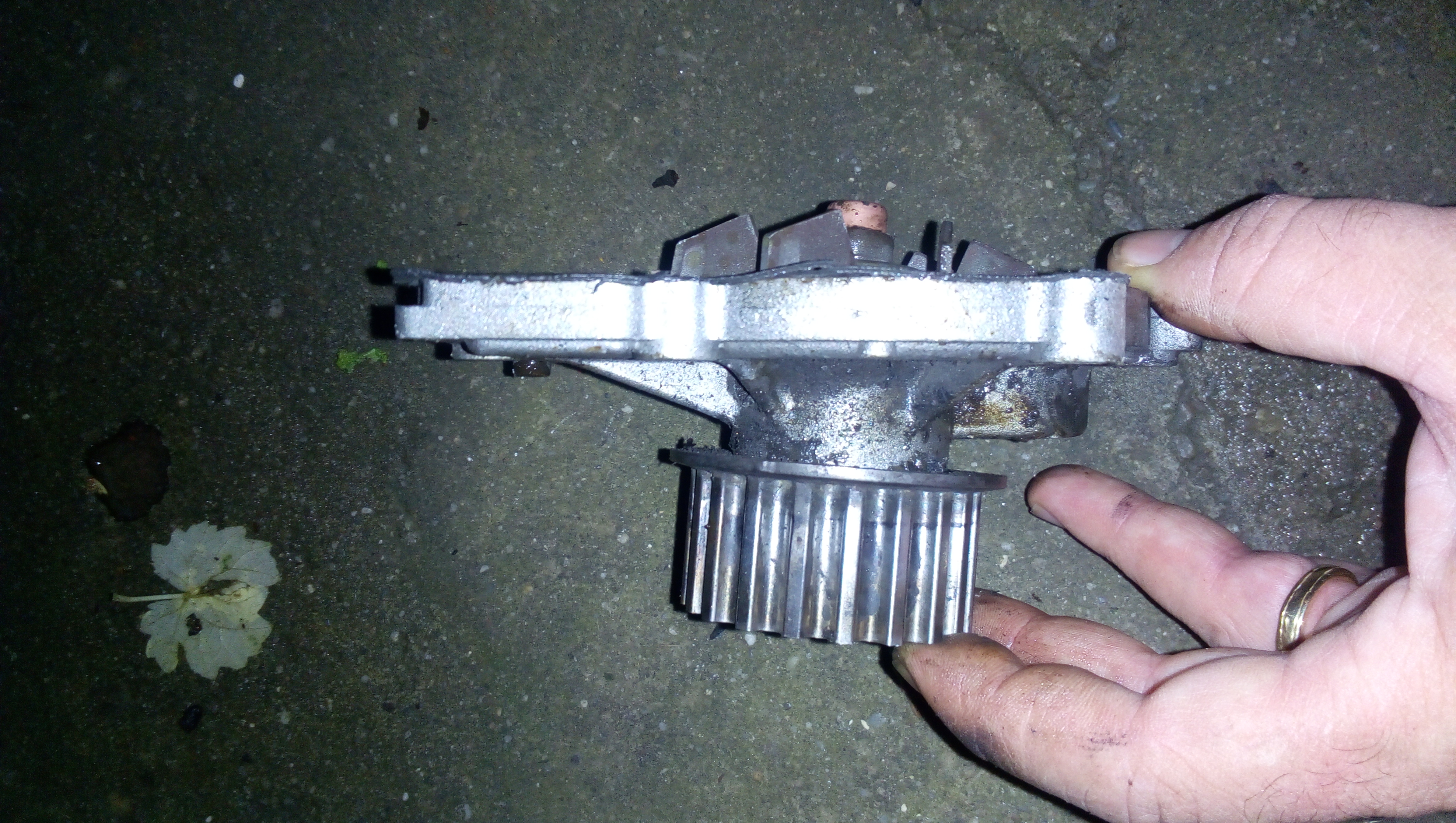

Am gasit cauza dupa ce m-a lasat in drum. Pompa de apa hepu blocata dupa 24000 km. Pomul laudat......
Motorul nu a patit nimic ca l-am oprit la timp

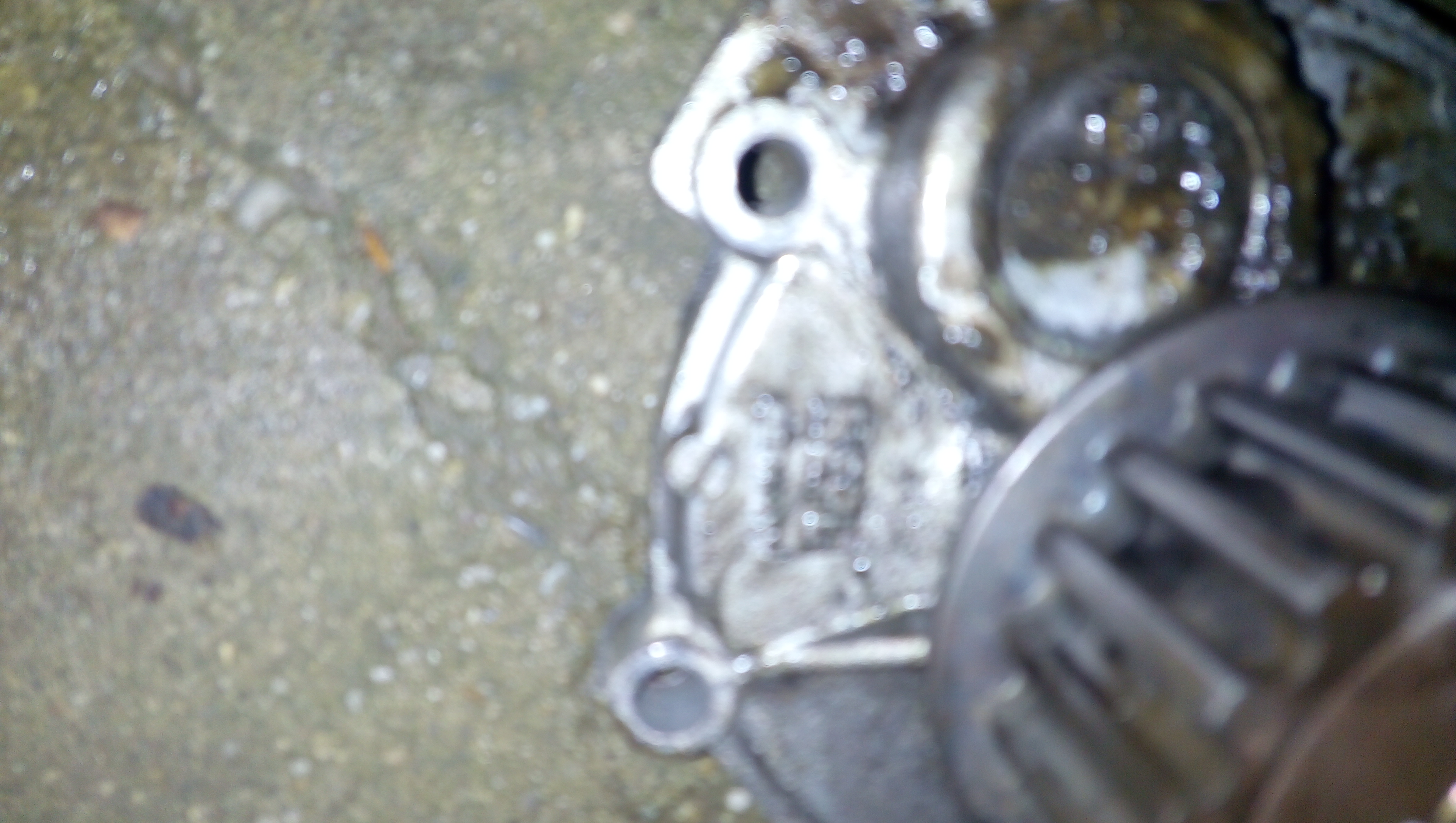

Bogdane, Aisin ul de azi avea p/n de Volvo si unde scria Volvo era polizat. Trecand peste, pompa lui @kappy are niste depuneri dubioase.

Daca ne uitam la pompa aisin acea turbina nu poate culisa mai jos pe ax deoarece pe turbina este facut un capac ce impiedica asta....inspre motor nu are unde sa se duca. Nu cred ca o pompa aisin ar putea avea aceeasi soarta chiar daca i se sparge rulmentul.
Si daca era un brand bun de ce nu a curs inainte sa se gripeze?? cum am patit la o alta masina ce avea o pompa mult mai fara pretentii ca hepu????
Parerea mea e ca indiferent de pompa(ma refer la cele cu renume) trebuie tinut cont si de concentratia antigelului,daca contine silicati sau nu daca a pierdut sistemul de racire pe undeva, role care deja au joc (chiar de noi noute )si ....lasa ca e vara....completam cu apa,...pina...gasim antigel....sau mai duce rola aia.....acesti factori influienteaza mersul pompei de apa sau termostat.....fie hepu fie aisin JAPAN fie volvo oem sau wahler.....dar cum spuneai intervin si materialele din care sunt facute....de unde si diferenta de pret...

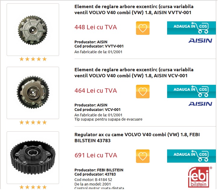

Salut. As vrea sa schimb distributia la al meu V40 1.8 benzina  si pinionul VVT ca am observat caa inceput sa iasa ulei pe la el . ideea e ca am gasit si ceva variante mai ieftine decat cel original de 900 si ceva de lei. Codul piesei corespunde cu cele gasite pe siteuri de piese auto. A mai pus cineva asa ceva pe masina ?
Cea de la AISIN e ok, am montat noi cateva pana acum si sunt de fapt cele originale
pinionul de la AISIN este primul sau al 2 lea din poza ?
Intreaba si tu acolo unde le-ai gasit ;)
Trebuie sa aibe codul stantat pe ea 6900015
