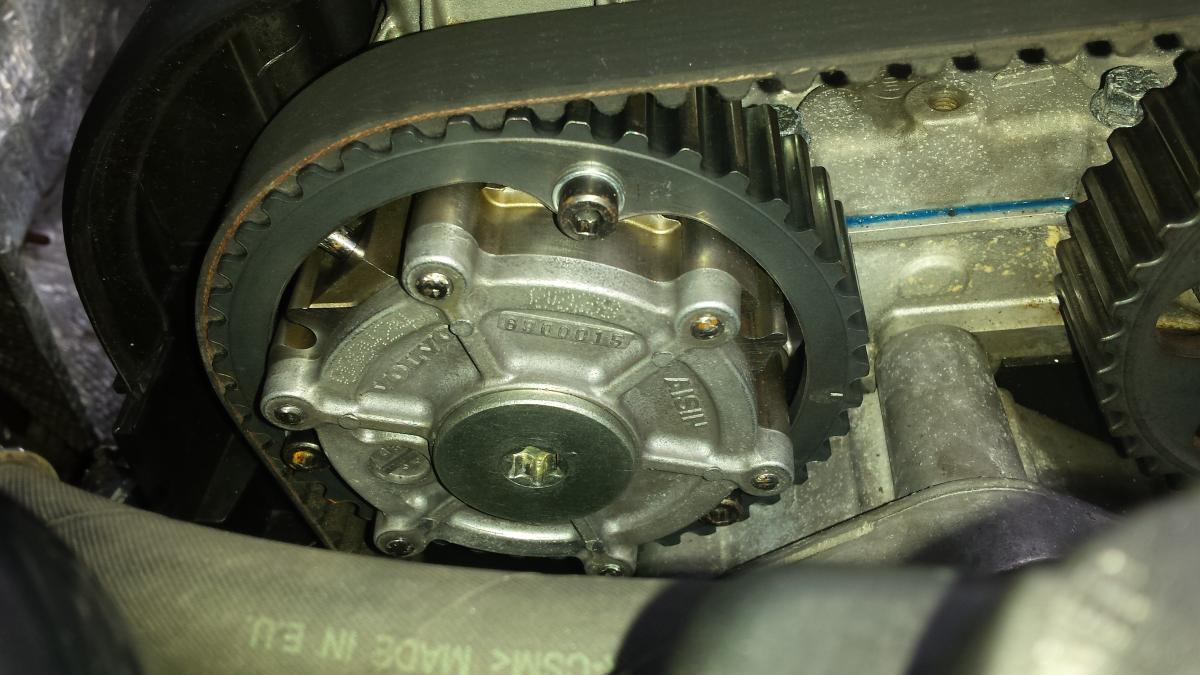

Salut tuturor....azi am pornit motorul.....e ok , dar ma sperie ca rola mea VVT e foarte incinsa,cand apa ajunge la temperatura cind termostatul deschide.....oare inca nu a ajuns ulei destul in ea ??....ceva pareri ?nu pierde pe nicaieri ulei....momentan....:)sau oare exista posibilitatea ca atunci cand am prins capacul de chiuloasa sa fi dat mai mult cu solutie victor reinz(pe post de silicon) si sa fi obturat vreun canal care alimenteaza rola cu ulei??zic si eu.....
Edited by mikaita
Rola are temperatura uleiului, si daca motorul are 80 de grade, cum crezi tu ca ar trebui sa fie rola aia ? Rece ?

Intrebare: oare daca blochez o rola din asta in pozitia max dreapta, adica in pozitia in care se monteaza cureaua de distributie, vor fi probleme? Adica ramane motorul fara vvt dar altceva? Consum mare, putere mica....pareri...
Sincer nu am înțeles exact ce vrei sa faci....sa blochezi doar o axa....mai exact cea de admisie? Și sa dai afară VVT de pe evacuare ?la ce motorizare...?La mine VVT este pe axa evacuare. ..care lucrează împreună cu splendidul CVVT....
Pe admisie e rola la mine. Din ce am inteles la aspirate e pe admisie la turbate e pe evacuare....sau pe amandoua. Nu blochez axa ci doar rola vvt. Iar solenoidul ala nu stiu ce o sa faca.....vedem

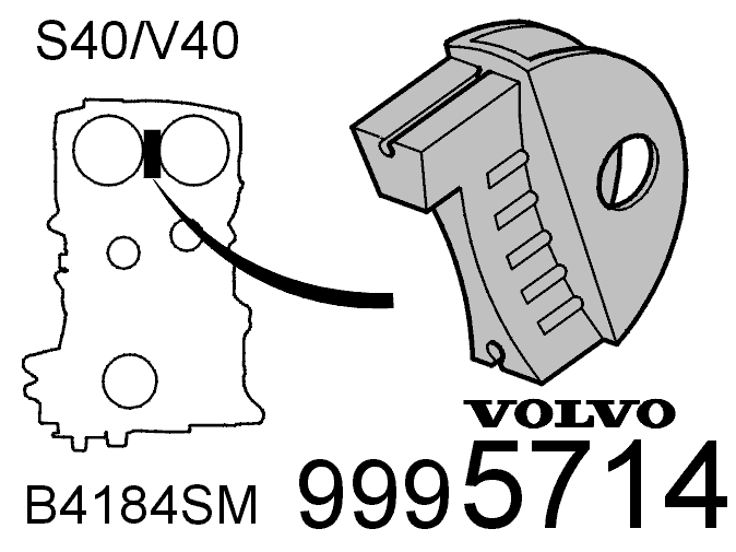

salut....si cum blochezi rola pe admisie ?decat daca ai cala care se sprijina in ambele role (se blocheaza cala in dintii rolelor)....nu?dar te intreb eu daca ea se va misca 2-3 grade.....ma refer la axa cu came ce vei face??cheia pe care am facut-o eu am prezentat-o mai sus....cu , cote si tot ce ai nevoie....doar cu acest tip de cheie vei reusi sa nu misti axele din pozitia lor...
asta este rola mea care vine pe axa evacuare...reconditionata....si nu stiu cum ai sa o strangi dupa ce o verifici cu 90 Nm....
Nu m-ai inteles. Ziceam doar de blocat internele rolei vvt nu ambele role sau axele. Cala este facuta deja dar doar pentru axe. Si rola o strang cu 90 Nm cu cheia dinamometrica :laughing7:

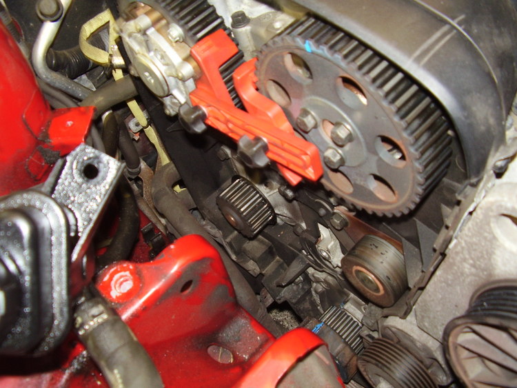

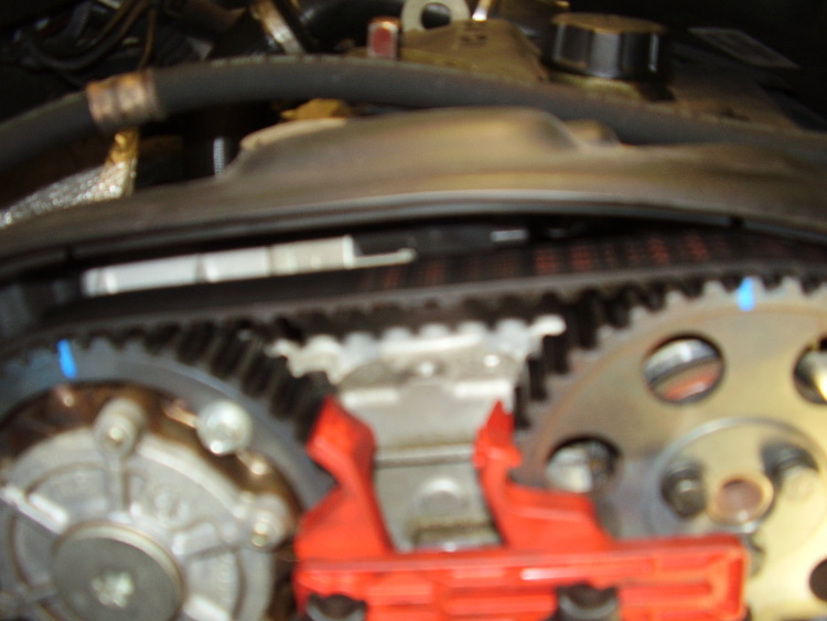

Va salut si cu respect....am o mare intrebare pt cei care si-au facut distributia....dupa 3 zile de mers cu ea am observat ca fumul care eu credeam ca este condens ....nu dispare...exista oare posibilitatea ca supapele de evacuare sa nu inchida perfect??si de ce va zic acest lucru daca apas pe cureaua de distributie intre role cureaua se lasa iar rola VVT se misca in sensul de rotire al motorului....nu ar fi trebuit sa se miste nu??cand am montat cureaua am luat-o de la vibrochen(spre dreapta)-rola ghidaj-axa came admisie(rola) ....apoi de la vibrochen(spre stanga) -rola intinzatoare-pompa apa-rola VVT(miscat de lamela rolei intinzatoare spre dreapta)....si cureaua a intrat....apoi strans rola intinzatoare ....de ce se lasa cureaua sau se misca rola??? am desfacut din nou tot si astept o parere de la voi....unde gresesc....?am uitat sa va spun ....masina nu trage cum tragea....
Edited by mikaita
kappy.....internele rolei se blocheaza cu acel surub....cand strangi cu 90 Nm....altfel nu stiu cum se blocheaza......
Edited by mikaita
Ai facut o mica greseala...cred. Nu ai rotit vvt spre max dreapta cand ai montat cureaua. Scoate bujiile, monteaza cureaua asa si roteste motorul la mana sa te asiguri ca nu se blocheaza in ceva si pe urma cheie. Rola vvt ii da posibilitatea motorului sa intarzie putin timpii de deschidere ai supapelor...daca motorul se roteste spre dreapta...fa un pic calculele. Si internele rolei nu se blocheaza cu surubul central....altfel nu ar mai avea nici un rost vvt
Si cureaua se pune de jos de la arborele cotit in sus pe rola ghidaj, rola axa admisie, rola vvt amorsata, pompa apa si intinzator. Adica se pleaca de la arbore invers acelor de ceasornic si se termina tot acolo, nu sus
Edited by Kappy
Am rotit vvt spre dreapta dar plecând cu .....cureaua de la vibrochen în sus spre rola ghidaj apoi spre rola admisie apoi spre rola vvt- cureaua nu intra pe dinții rolei....Aici e problema....intra doar dacă rola e spre stânga. ....
Nu intra pe dinții rolei vvt....Dacă o armez spre dreapta....dintele de la curea cade exact pe dintele rolei vvt(nu intre dinți. ...) iar dacă dau drumul la rola admisie(slabesc suruburile)nu mai cade pe semnele vechi ale rolei (axele fiind calate)
Rola vvt se mișcă fff puțin spre dreapta dar cureaua nu vrea sa intre pe rola vvt....Aici nu mă descurc...!!! Știu ca acea curea se pune invers acelor de ceasornic....se pleacă de la vibrochen apoi rola ghidaj apoi rola admisie (nestransa) apoi vvt (nestransa și spre dreapta) apoi pompa apa și ultima rola întinzătoare. ..se întinde cureaua și se strâng rolele.....dar semnele vechi nu mai cad cu cele de pe capac....
Edited by mikaita
Iar după ce montez așa Cum am explicat mai sus...și apăs pe curea rola vvt se deplasează spre dreapta....cum reușesc sa-mi cada ambele role pe semne și cureaua sa nu o pot apasă în porțiunea dintre role....
