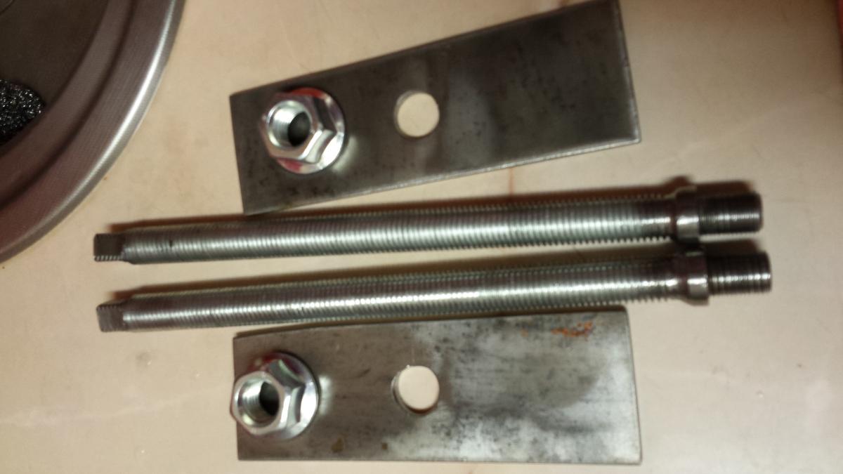

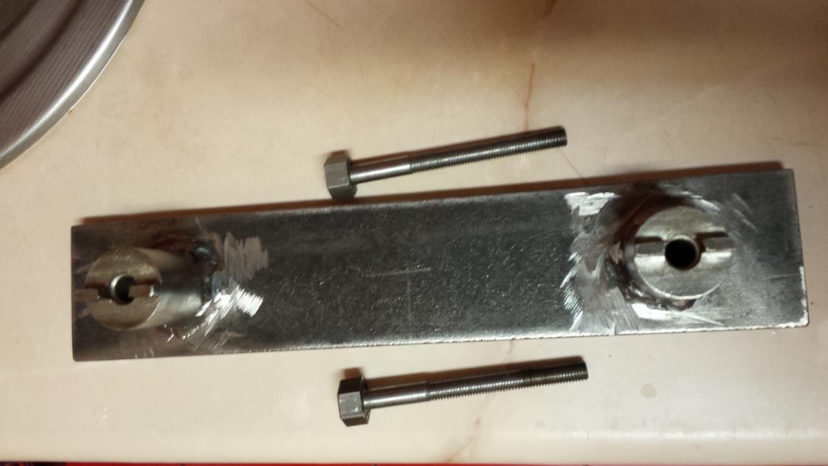

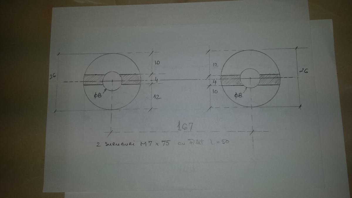

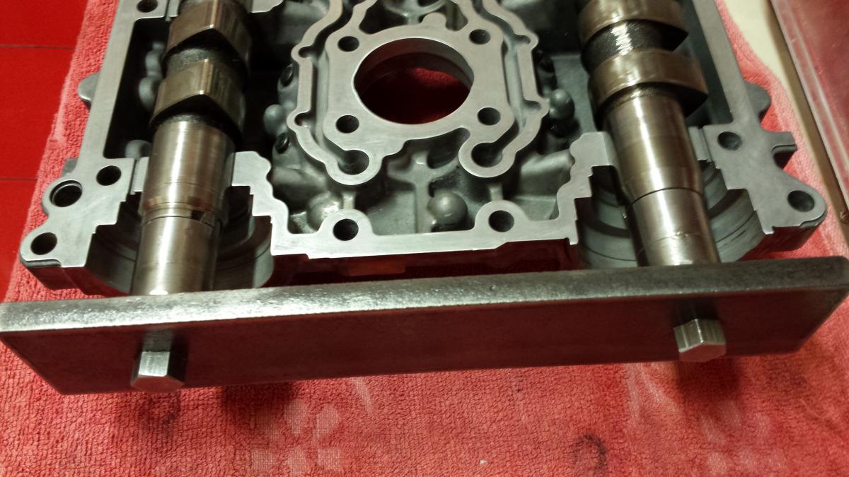

Cativa mm sunt deja ENORM de mult......prima cheie am gresit-o cu 3 mm si era enorm de mult.....ma refer la distanta dintre axe(admisie-evacuare)......ceea ce pot sa va spun e ca distanta din centrul axei admisie pina in centrul axei evacuare este de 167 mm....Odata pus la semne rolele (fata de capacul de plastic de deasupra), si vibrochenul la semn(se pune primul......apoi rolele treb sa cada la semne) nu ai alta sansa sa calezi axele( AMBELE)....cu aceasta cheie....fiindca daca una din role nu e la semn.....vorbim deja de grade .....nu milimetri...cheia nu intra pe ambele axe...oricum multumesc mult Ionutz......orice ajutor e binevenit....!!!!
daca la mine se v-a potrivi ....PERFECT.....inseamna ca,,,,,,cotele pt orice s/v40 vor fi aceleasi....nu? si e pacat sa cheltuiti multi bani pe o cheie OEM....nu?....incerc sa dau o mana de ajutor celor care au posibilitatea sa-si faca la un strungar o cheie.....vreau sa ajut......dimensiunile nu le-am gasit nicaieri .....tinand cont ca am intrat si pe alte forumuri de pe afara unde sunt si membru.....iar aia bat campii rau de tot .... :smile:.....se zice ca .....asa zisa cheie OEM nu este din fabrica facuta perfecta!!!are abatere de 1-2 grade....

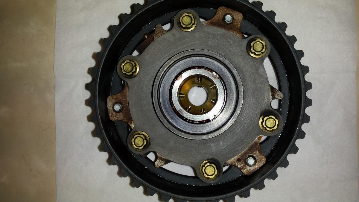

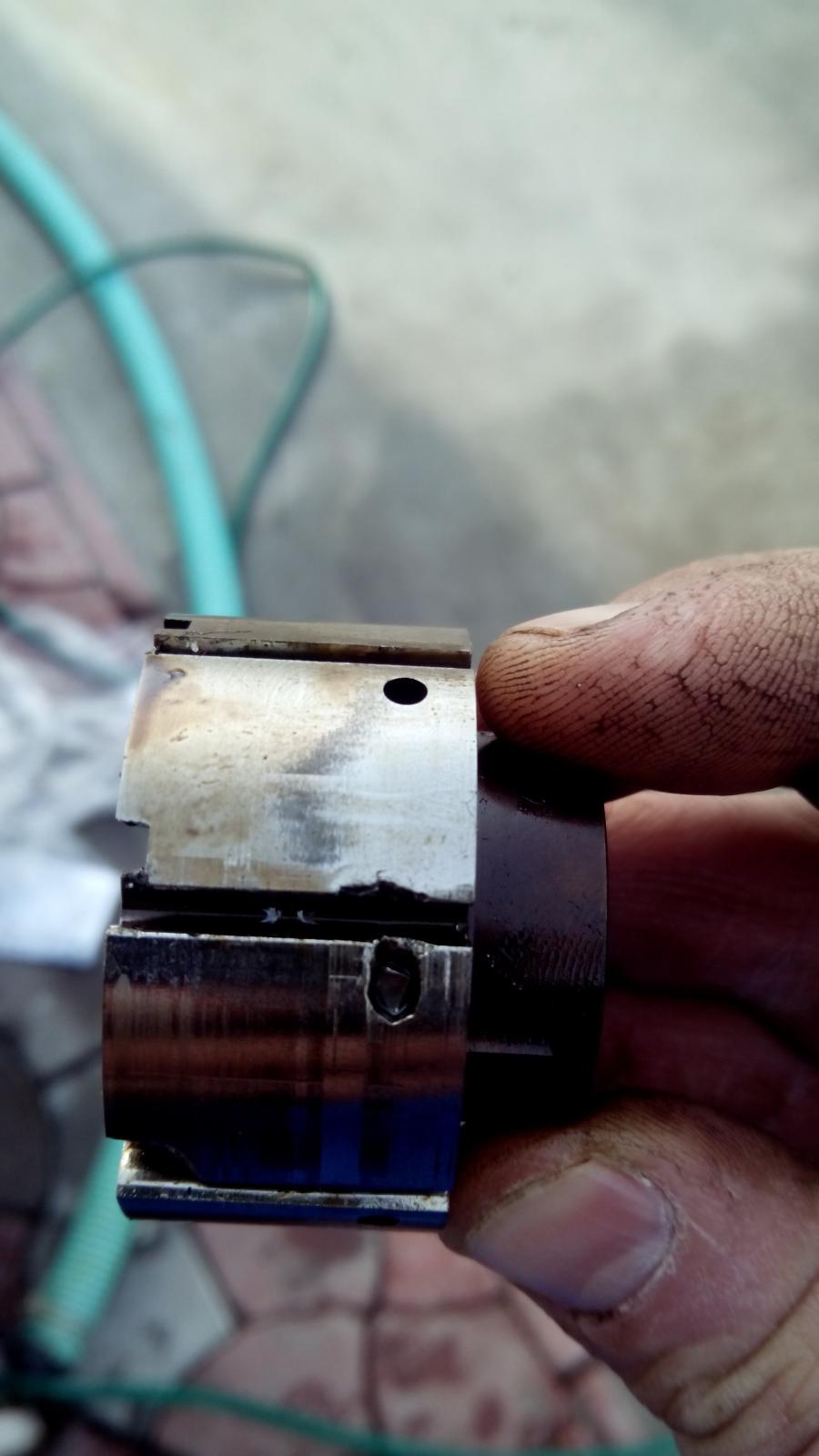

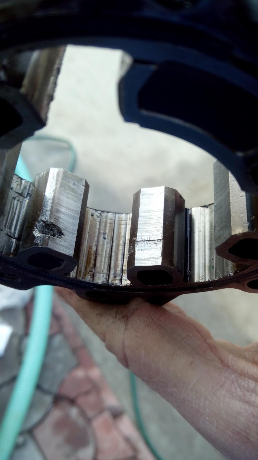

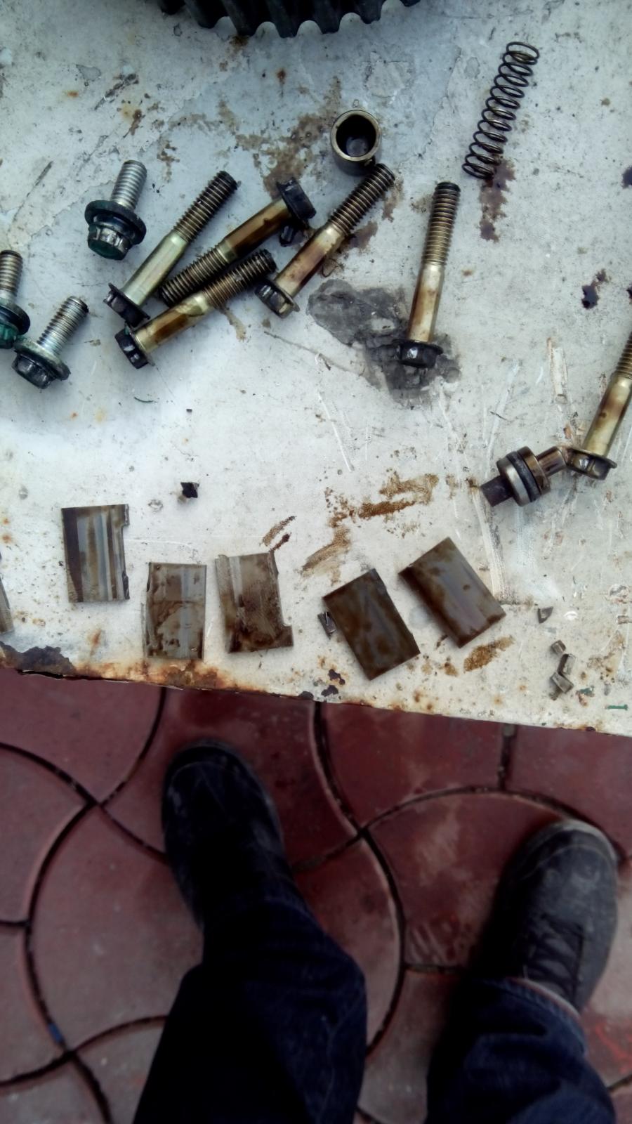

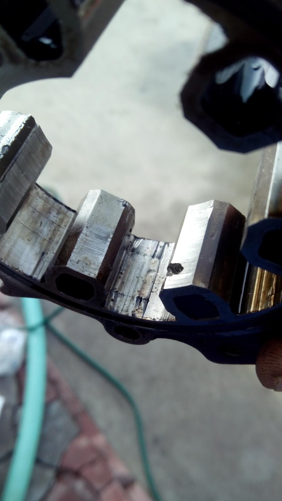

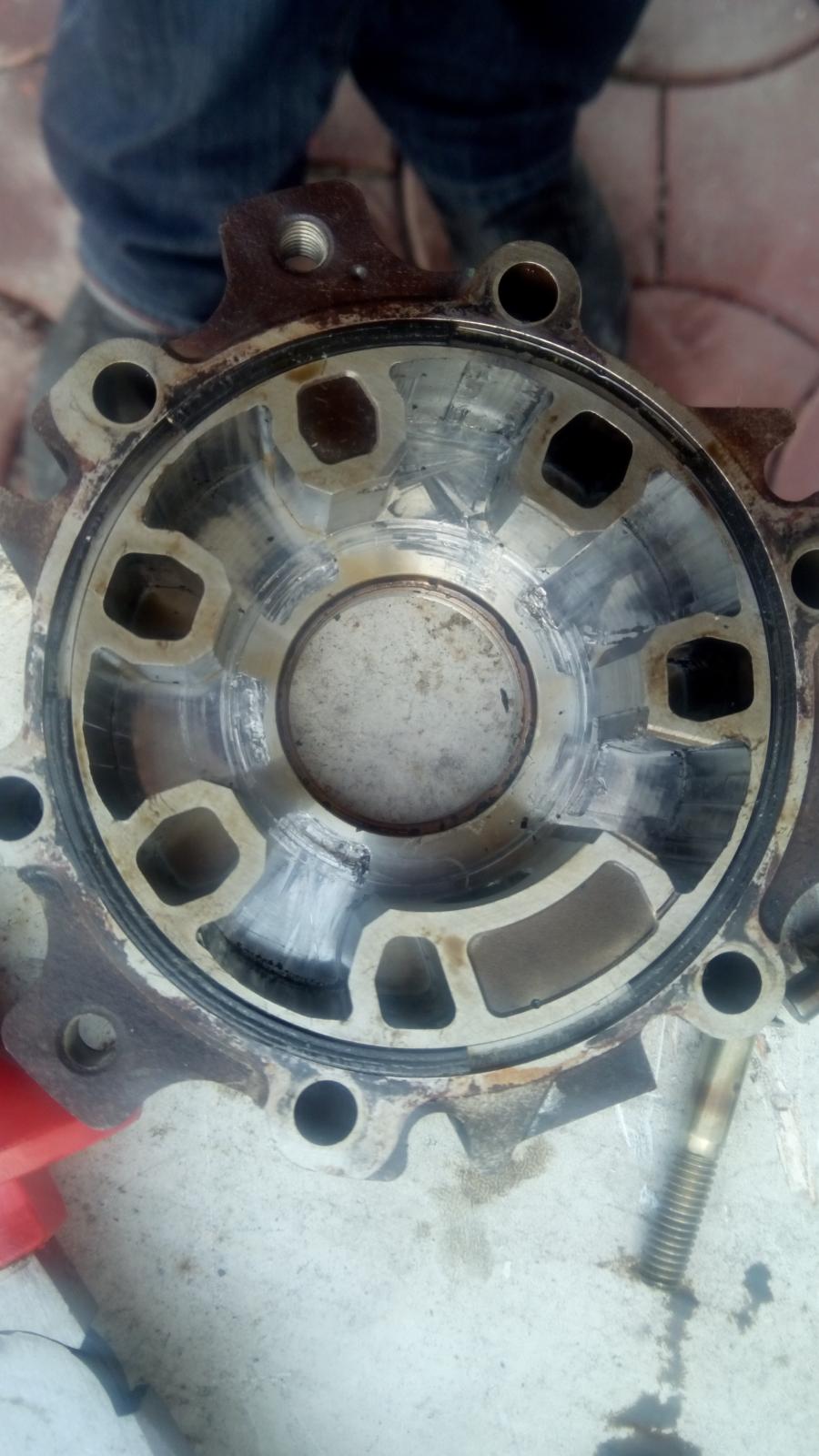

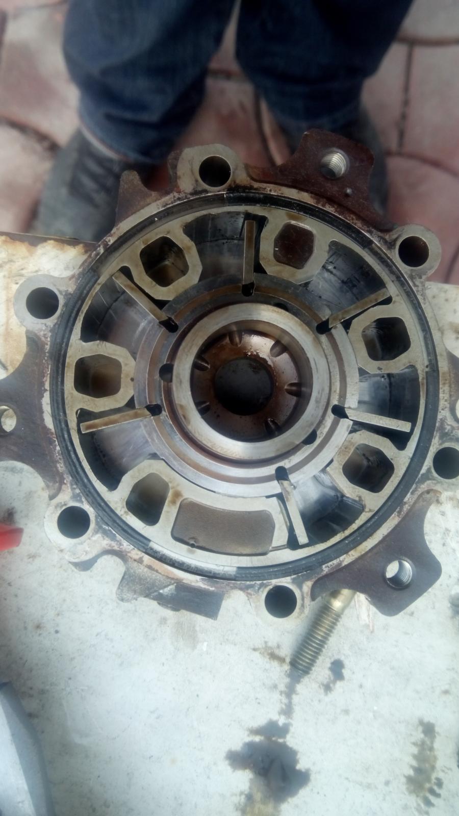

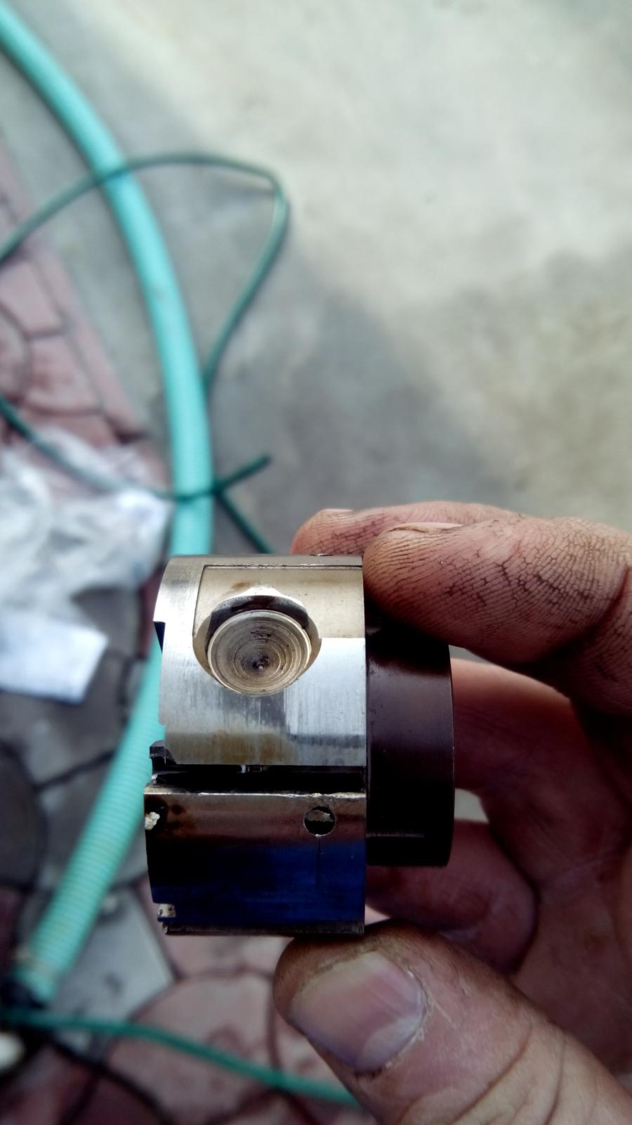

eu cred ca da.....am cumparat o rola la mana a doua si dupa ce am lasat-o in wd40 vre-o 3 zile.....au iesit din ea.....toate minunile alea mai negre care exista in lumea asta....fffff mult jeg.....pe a mea dupa cum stii Alex am desfacut-o bucati....am luat garnituri,am schimbat garniturile si am slefuit cu smirghele de 1000 ceea ce am crezut eu ca nu e ok(insesizabil pot sa zic)...am montat tot la loc .....dar am o mare dilema.....daca zgaltai rola in mana,cea second hand....se aude un zgomot in ea(presupun ca ceva are joc pe acolo....asa cum bine spuneai),iar cea facuta de mine,daca o agit tare in mana....nu se aude nimic....poate am strans suruburile prea tare oare?....sau asa treb sa fie?!stii cumva daca rola noua cand vine are ulei in ea deja?astept cheia de calat de la strungar ca sa o pot monta....
Edited by mikaita
Rola noua vine cu ulei in ea, dap
Dar oare o rola noua ...sa zicem ca nu are ulei in ea.....daca e zgaltaita mult.....se aude ceva in ea?!!adica acele lamele din ea ar trebui sa aibe ceva joc in ea?...ceva microni....am incercat sa iau legatura cu cei de la AISIN japan.....dar la intrebarea mea au spus ca e strict profesional si nu pot da detalii referitor la distanta lamelelor fata de miezul rolei:).....am zis ok....si ce ma sfatuiti sa fac.....alta rola..... :smile:))))))))))))))....poate au dreptate in final....nici la ce presiune lucreaza rola,,,,nu au zis....piticii aia sunt dati dracu....numai secrete... :smile:
Edited by mikaita

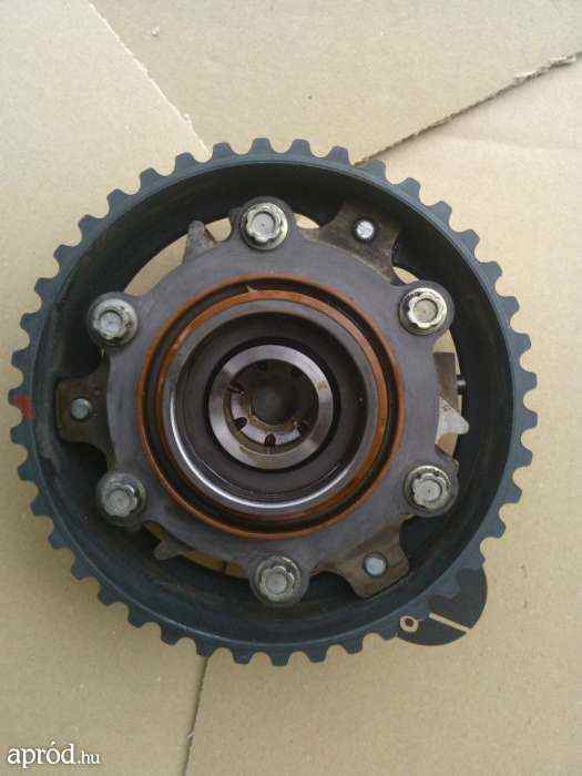

Incearca sa mai armezi putin arculetele din spatele lamelelor....sigur alea zdrangane inauntru....si o sa si caraie la montaj daca zdrangane de pe acum. Un exemplu de pinion terminat:
post-7550-0-36368300-1423296898_thumb.jppost-7550-0-26449400-1423296911_thumb.jppost-7550-0-29944200-1423296923_thumb.jppost-7550-0-29821700-1423296934_thumb.jppost-7550-0-54375800-1423296951_thumb.jppost-7550-0-75844200-1423296965_thumb.jppost-7550-0-25750100-1423296982_thumb.jp
A mea rola e departe de așa ceva....dar oricum atunci când am montat am crăcănat puțin acele arcuri care vin pe lamele....eu spuneam ca rola pe care am cumpărat-o second hand, după ce am curatat-o (lăsată în soluție vre-o trei zile)...acum dacă o zgâlțâie se aud cred ca lamelele în ea....
Nu cred ca este in regula....cele 2 capace este posibil sa aiba uzura si sa se miste placutele sus jos. La montaj ar trebui sa introduci lamela acolo fortand un pic comprimarea acelui arculet. Daca lamelele au intrat fara a comprima acele arculete nu cred ca e ok
normal ca le-am comprimat .....clemele......iar lamelele au intrat greu.....diferenta intre cum arata rola mea(vezi poze) desfacuta si curatata fata de rola ta eu zic ca e foarte mare....nu?
Asta am zis si eu....si asta nu e rola de pe masina mea. O am de la cipilika pentru documentare. Ziceam doar ca nu ar trebui sa se auda nimic dinauntrul rolei cand o zdruncini deoarece toate elementele sunt comprimate de arcuri
Cred ca am sa desfac și rola second hand sa văd cum se prezintă dar de montat o voi monta pe a mea cea care am desfăcut-o bucati. ...Dacă merge și nu pierde ulei....o voi desface și pe cea second....cred ca ar trebui sa meargă a mea.....întrebare este cât de mult timp o sa tina.....
Eeee...timpul si mizeria din ulei o sa decida asta

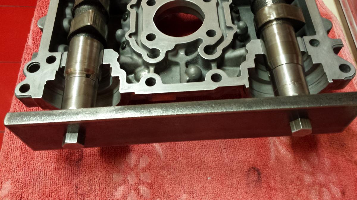

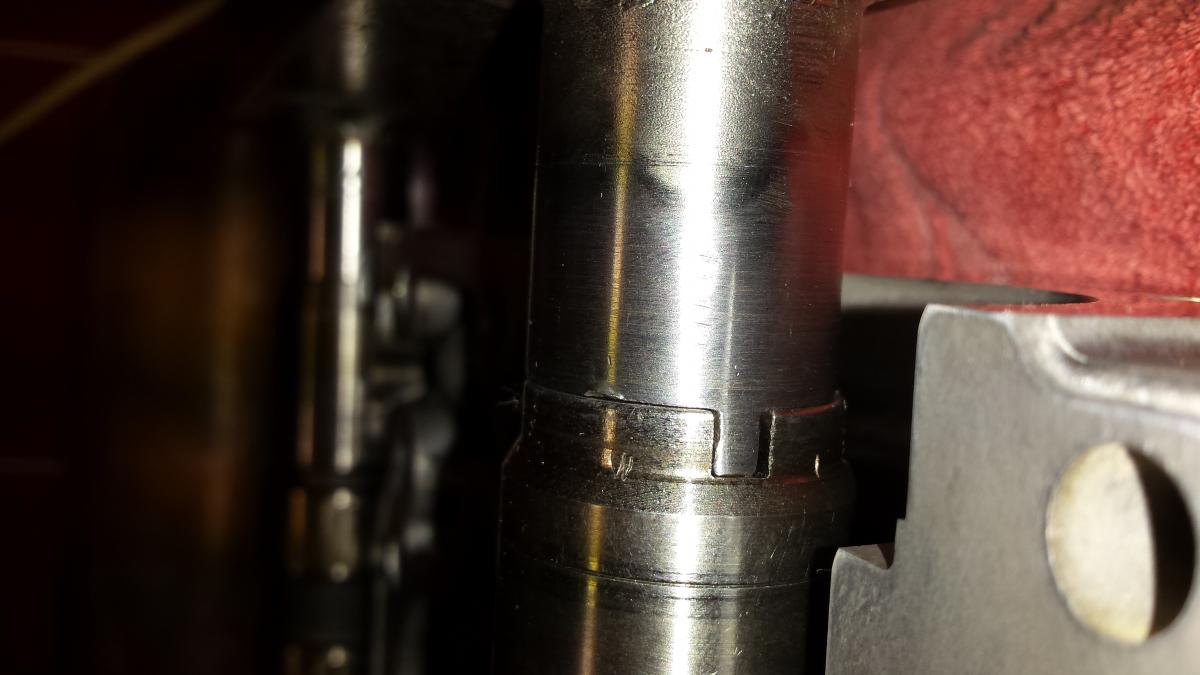

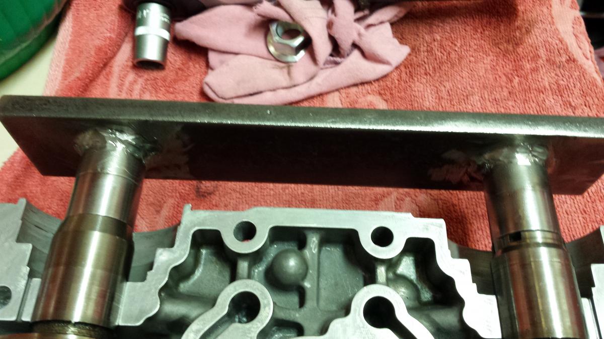

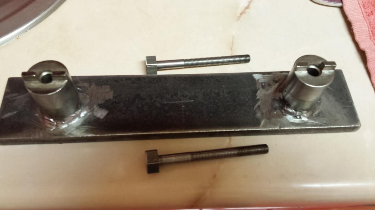

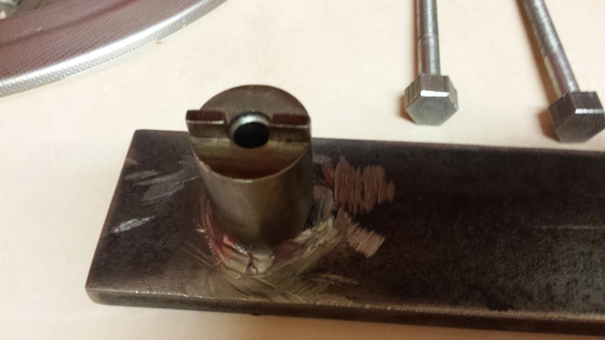

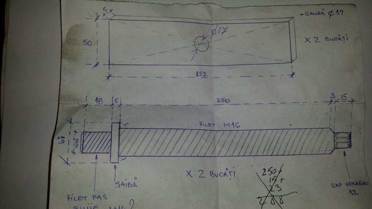

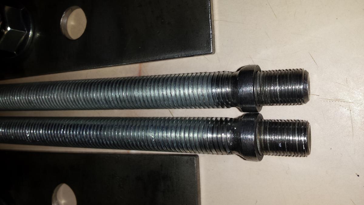

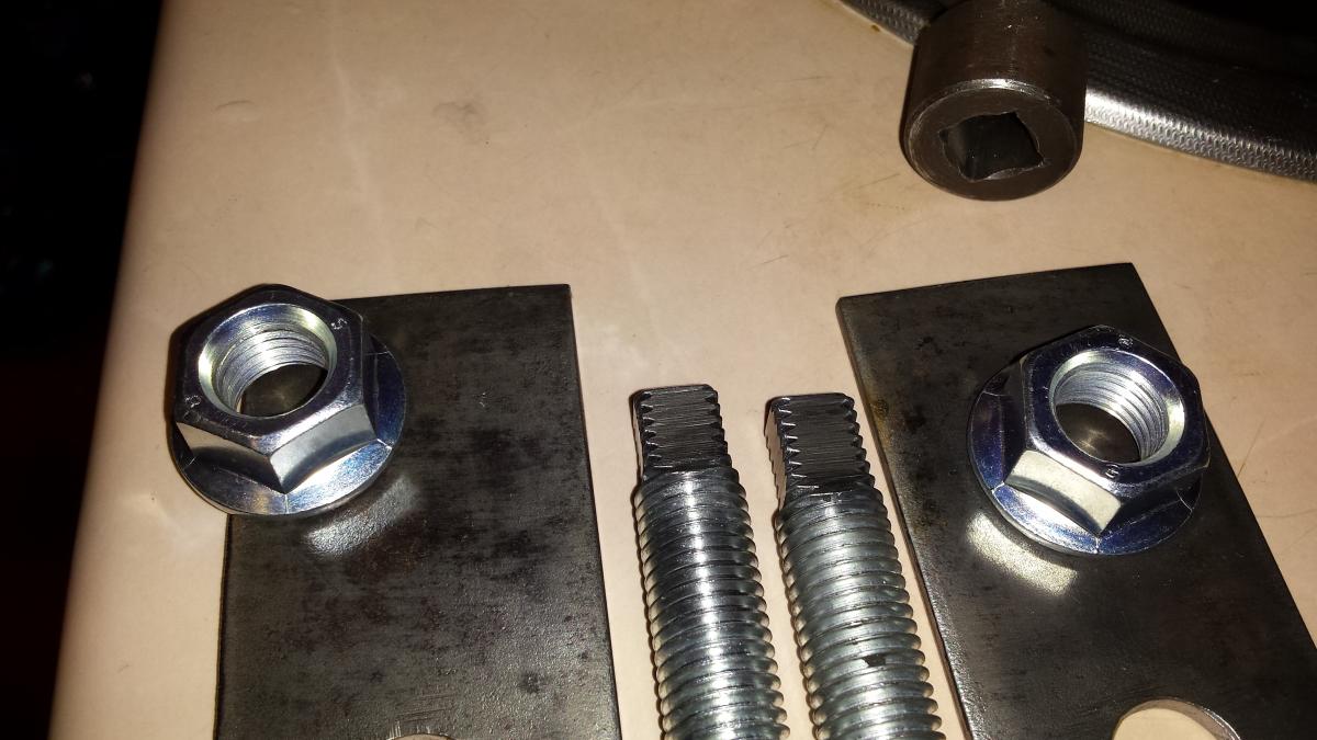

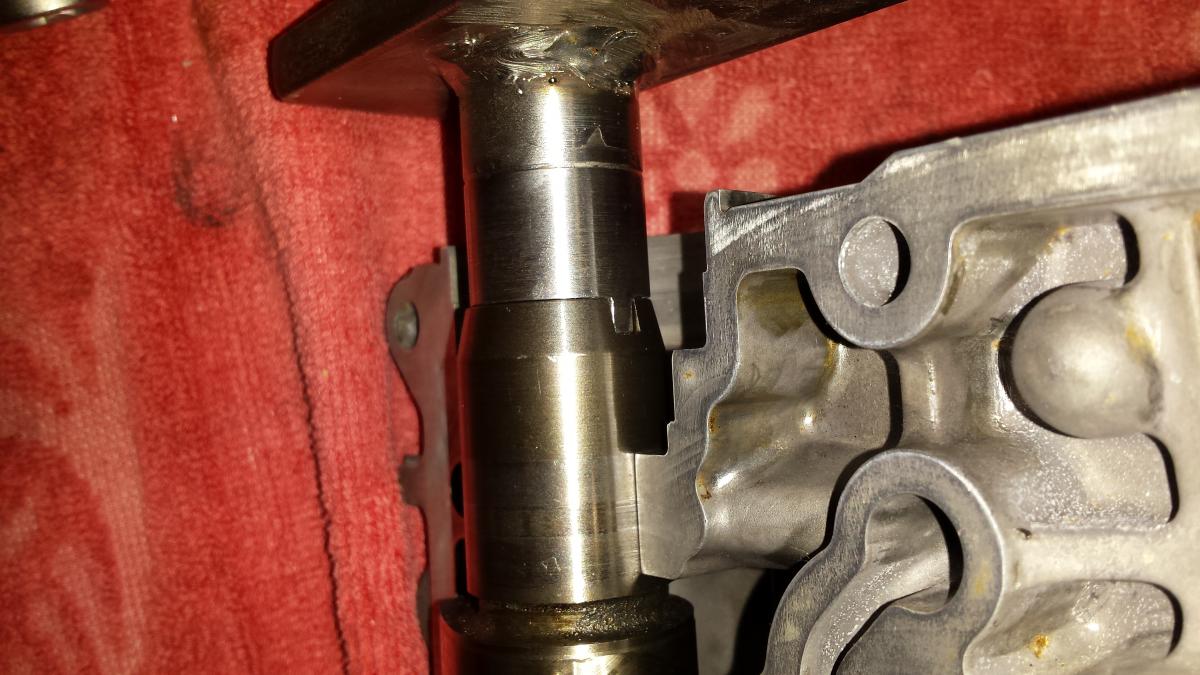

Salut celor pasionati de volvo.....azi am primit cheia pt calat axele ....am sa pun ceva poze cu ea,dar si suruburile pt apropiat capacul de chiuloasa....cum am mai spus distanta intre axe este de 167 mm,suruburile care se infileteaza in axe sunt M7,platband cu lungimea de 250mm-latime de 50mm-grosime de 10 mm,cilidrii au in interior gaura de 8mm,inaltimea lor sunt de 35 mm fara acei dinti,cu dinti inaltimea lor sunt de 40 mm,iar grosimea dintilor de 4 mm.....pt suruburile de apropiat capacul de sus inspre chiuloasa am folosit bara M16,apoi am facut filet M14 cu pas bujie de 1,25.....iar in celalalt capat patrat de 1/2....sper sa va fie utile aceste date,si sa va faceti singuri cheie de calat axe... :headbang:

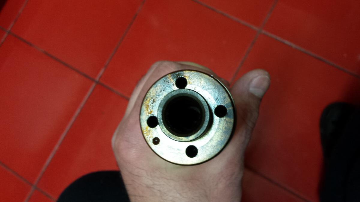

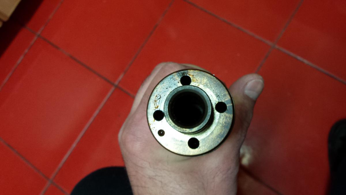

Salut....gaurile din axa nu au o pozitie exacta cand introduci rola....in axa evacuare sunt 4 gauri prin care intra ulei in rola...iar in rola sunt 3 gauri mai mari care comunica cu miezul rolei si 6 gauri mai mici care comunica cu camerele unde se afla cele 6 lamele.....chiar nu are o pozitie ....ceva dupa care sa te orientezi.... :confused2: intrebarea mea era daca atunci cand strang rola definitiv in axa evacuare rola trebuie sa fie cu acel joc mic de 5 mm spre sensul de invartire al motorului....sau invers.... :help:
