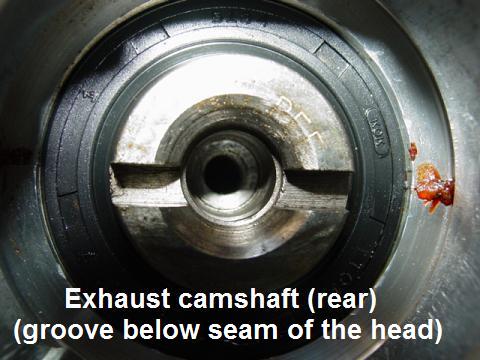

Cine mă poate ajuta cu un cod pentru capacul de plastic care vine în capăt la axa cu came admisie ,poza informativapost-562-0-08213800-1363513902.jpg.d9628
Edited by johnybic
Adăugare detaliu

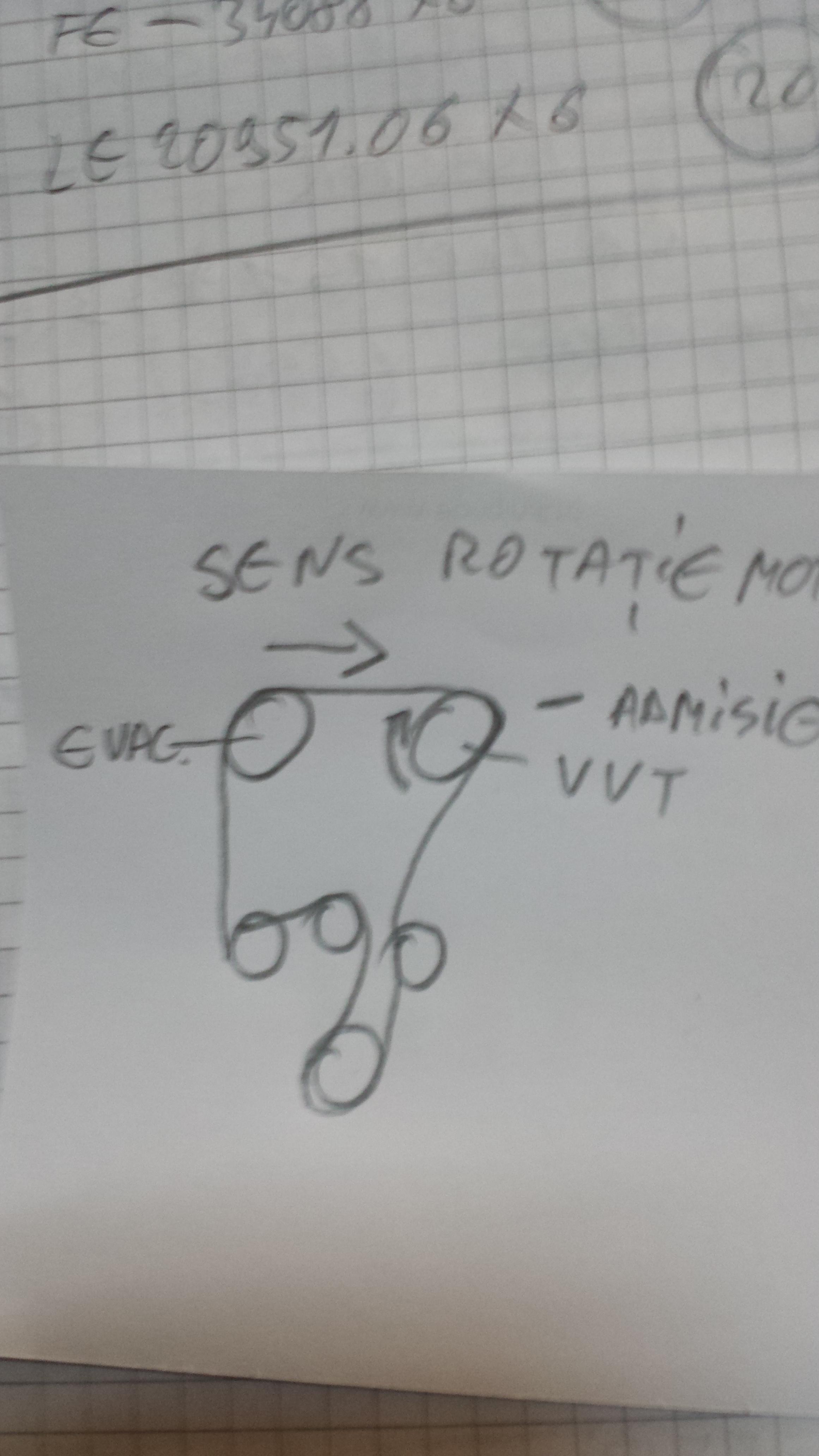

Deci dacă o rotesc maxim dreapta rola ia rol fix ca și cum ar fi anulata gândesc eu ,poate mă puteți lămuri și pe mine dacă doriți dacă nu mai sar la cap cu 50 ron:D20160516_172922.thumb.jpg.b82888dcac9e85
sau daca o rotesc maxim dreapta cum zice Midnight presiunea uleiului o roteste spre stanga in mers si intazie admisia????? zic bine??
Eeeexact asa e cum spui tu. Se pune max dreapta, asa punem toate variatoarele si niciunul nu a avut eroare. Bineinteles ca am curatat tot si am schimbat garnitura de la solenoid cu una cu sita ca sa facem treaba calumea
am inteles,este vorba de garnitura care vine intre seneliod si capacul chiuloasei ,gata multumesc cand merg la mecanicos punem cala pe axe si armam rola vvt maxim dreapta de altfel cum este si acuma numai ca distributia nu este la punct exact cum a dat eroare si la tester ,multumesc inca o data pentru raspuns ,cum rezolv problema am sa postez aici poate este de ajutor si pentru alti colegi ca eu deja ma confrunt cu ea de vreo 4 ani dar cum am fost plecat masina a folosit-o numai sotia si nu am avut timp de ea (de masina) si nici de sotie:D
Mult succes man !
Important.....cureaua se pune intai pe rola de la vibrochen apoi sensul de montaj este ca in desenul tau. Adica se pleaca cu montajul de jos.
