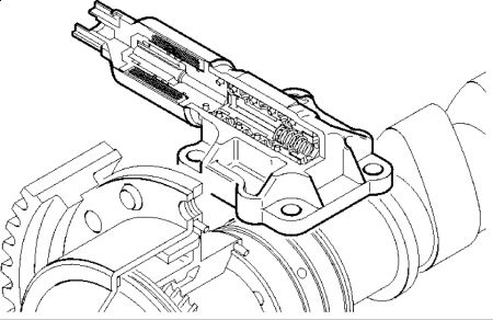

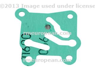

Am schimbat distributia (se auzea un zgomot din partea aia si cam era timpul). Dupa schimbarea curelelor, mecanicul mi-a spus ca am VVT valve defecta. Se aude un zgomot intermitent, ca un carait, cum este descris la inceputul topicului, la interval de 2 secunde. Daca scot mufa VVT, zgomotul inceteaza. Masina parca nu are putere si se si opreste din cand in cand, in mers. Am lansat o cerere pentru o piesa second hand pe un site de piese din dezmembrari si am primit oferte pentru piesa noua, cu preturi intre 720-750 RON. Ce m-a frapat a fost ca toti care mi-au dat ofertele pentru piesa noua imi cer piesa veche la schimb, de unde am dedus ca aceasta se poate repara. Dupa ce am vazut schita piesei pe undeva pe net, am vazut ca in interior e un mecanism simplu, o tija actionata de un electromagnet, care inchide si deschide o valva intre cele 3 orificii pentru control hidraulic. E posibil ca defectiunea sa fie doar de la strapungerea garniturii care etanseaza piesa si cele 3 orificii ? Pot sa o desfac eu ca sa o curat si etansez, eventual sa-i schimb garnitura care costa doar 7 Euro? E legata cumva de rola regulatoare actionata de cureaua de transmisie sau e doar o valva, deasupra? Nu vreau sa stric, dar ma bag, e facuta tot de mana omului ! Sper sa nu fie necesara scoaterea curelei de transmisie si alte complicatii.

Trebuia sa schimbi variatorul daca tot ai schimbat distributia pentru ca de la el e zgomotul.
Am rezolvat-o!!! Am ramas si cu cei 750 RON cat costa un VVT Solenoid nou! Am scos piesa, am spalat-o cu benzina si am verificat-o cu o baterie. Era perfect functionala. Era intrerupt doar firul de masa. Am legat un alt fir la unul dintre suruburile motorului si acum motorul meu toarce perfect. HA HA!
