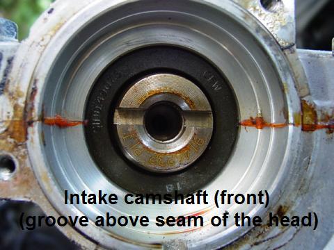

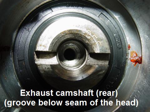

undeva mai in urma sunt si ceva fotografii postate cu pozitia la axa cu came admisie si axa cu came evacuare iar ca sa fim siguri ca axele sunt la punct o sa desfacem capacul de plastic si senzorul la axa cu came din spate si o sa le punem exact cum se prezinta in poze inclusiv vibrochenul apoi trecem la pus cureaua si rotit de vvt maxim dreapta (un dinte doi dinti cinci dinti aici este problema ca nu stim exact cat trebuie sa se roteasca vvt-ul buclucas)

Uita-te si tu la schema cu.... cotele pt axe came(pe care am postat-o) si ai sa vezi ca axele in pozitia buna sunt putin decalate cu 1 mm asa cum se vede si in pozele tale...vibrochenul la semn...axele pe pozitie aliniate apoi calate stranse rolele la semn pusa cureaua cu rola vvt spre dreapta apoi scoti cala si invarti la vibrochen 2 ture si vezi daca toate rolele cad pe semne ....succes

Dragi colegi astăzi s-a umblat la distribuție, surprize surprize  s-au demontat capacele în cap la axele cu came cel de plastic și cel cu senzorul și fără a demonta cureaua de distribuție am răsucit de ea pana am adus axele în poziție apoi după ce axele au fost în pozitie am verificat semnele de pe fulie vibrochen și era sărita 2 dinți în urmă adică în loc sa închidă supapele la timp acestea fiind în urmă rămâneau deschise, și pornirea a fost dupa remediere fără tendința de a muri motorul cum făcea la prima pornire dimineata, acum după ce mai schimb și ceva pivoti și bucsaraie luni sau marți sper sa îl scot la probe sa vedem cum trage și va țin la curent
