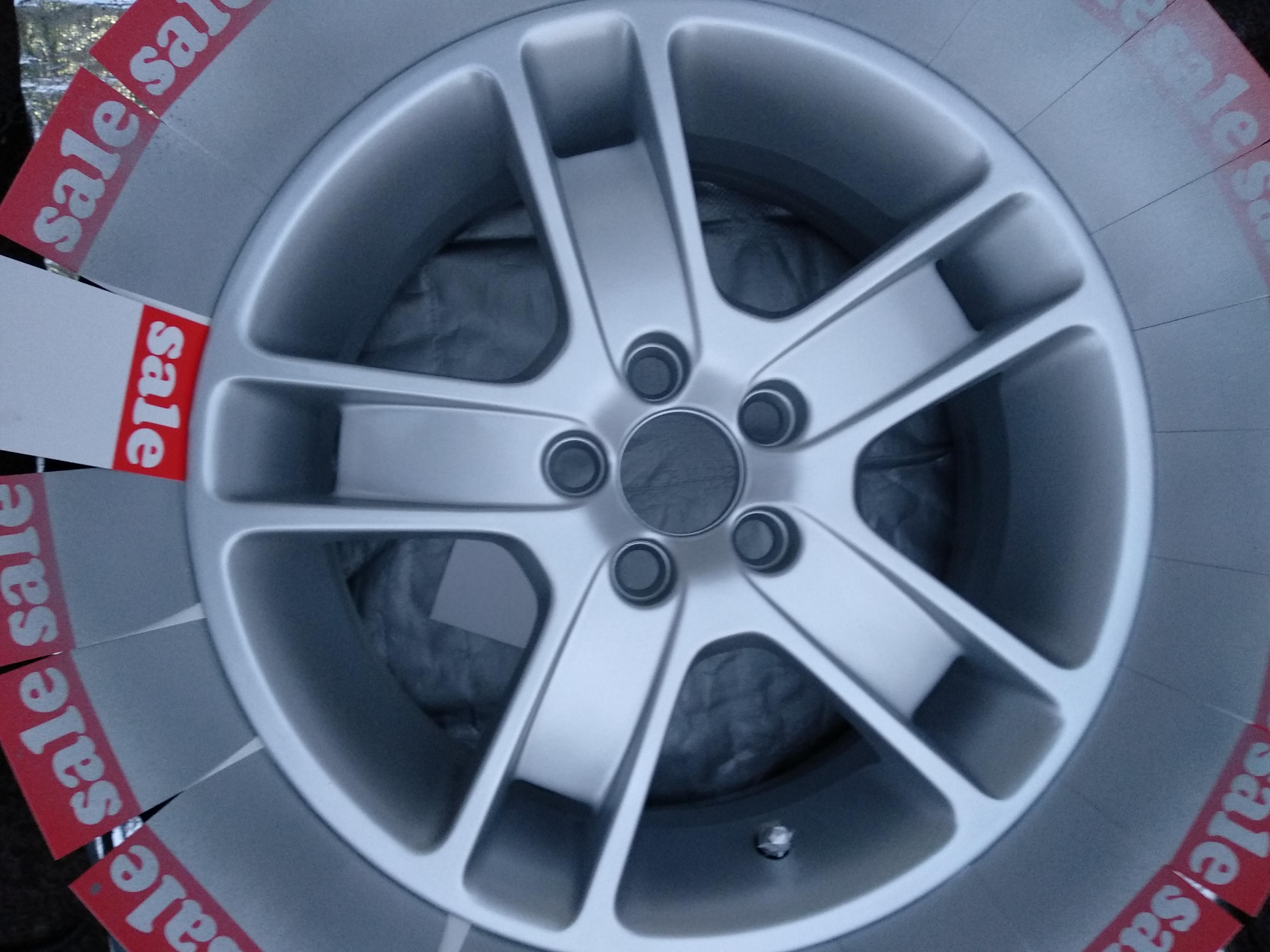

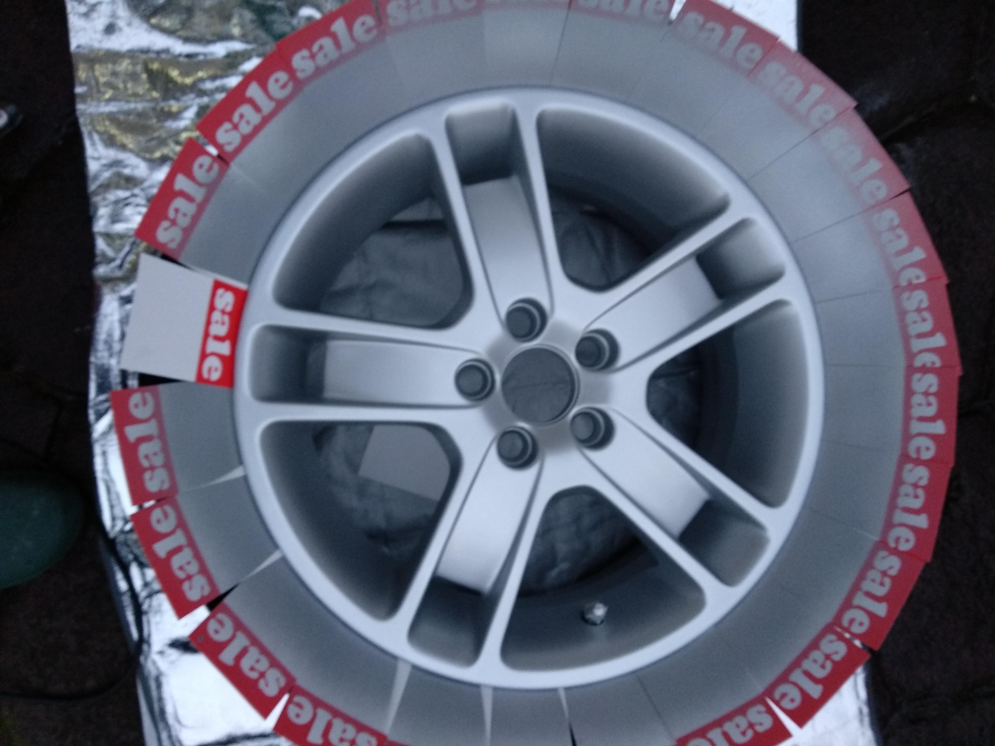

M-am apucat sa-mi vopsesc setul de jante. Nu e usor. Ca sa arate ca Pro trebuie migala multa. Le vopsesc pe ambele parti, interior/exterior. Primer/vopsea/lac.IMG_20180413_202719.thumb.jpg.2fc4ec18e6

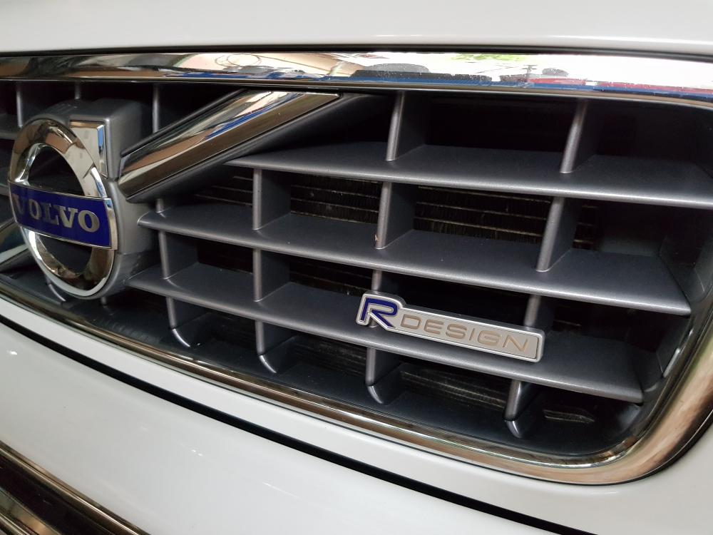

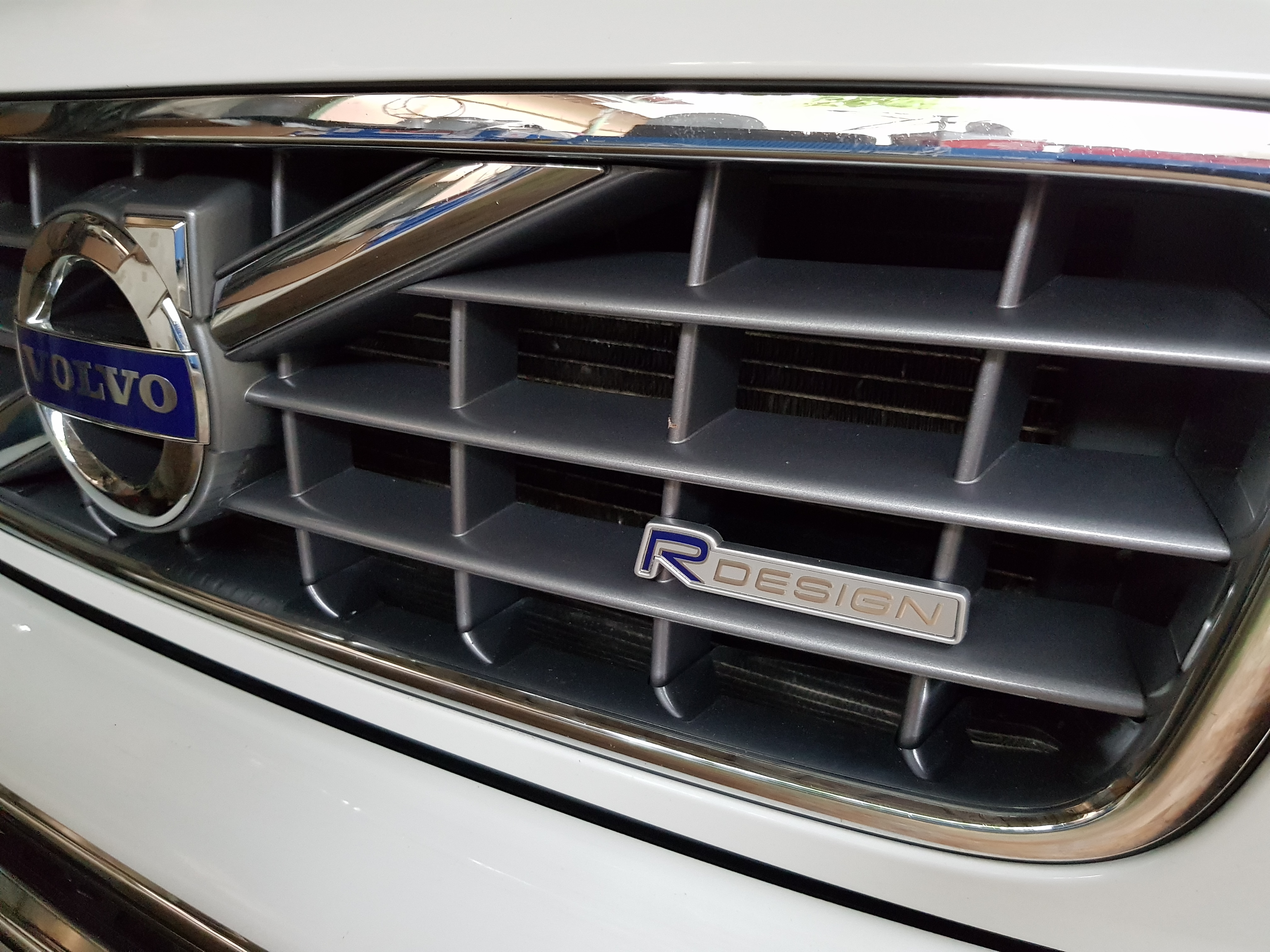

In ordine cronologica:
-  filtre si ulei (motor/cutie viteze);
- discuri, placute si saboti (fata/spate);
- swirl & garniturile aferente;
- bieleta antibalans motor;
- logo VOLVO si R-Design.
Multumesc ALEX @ VADIM!  ;)

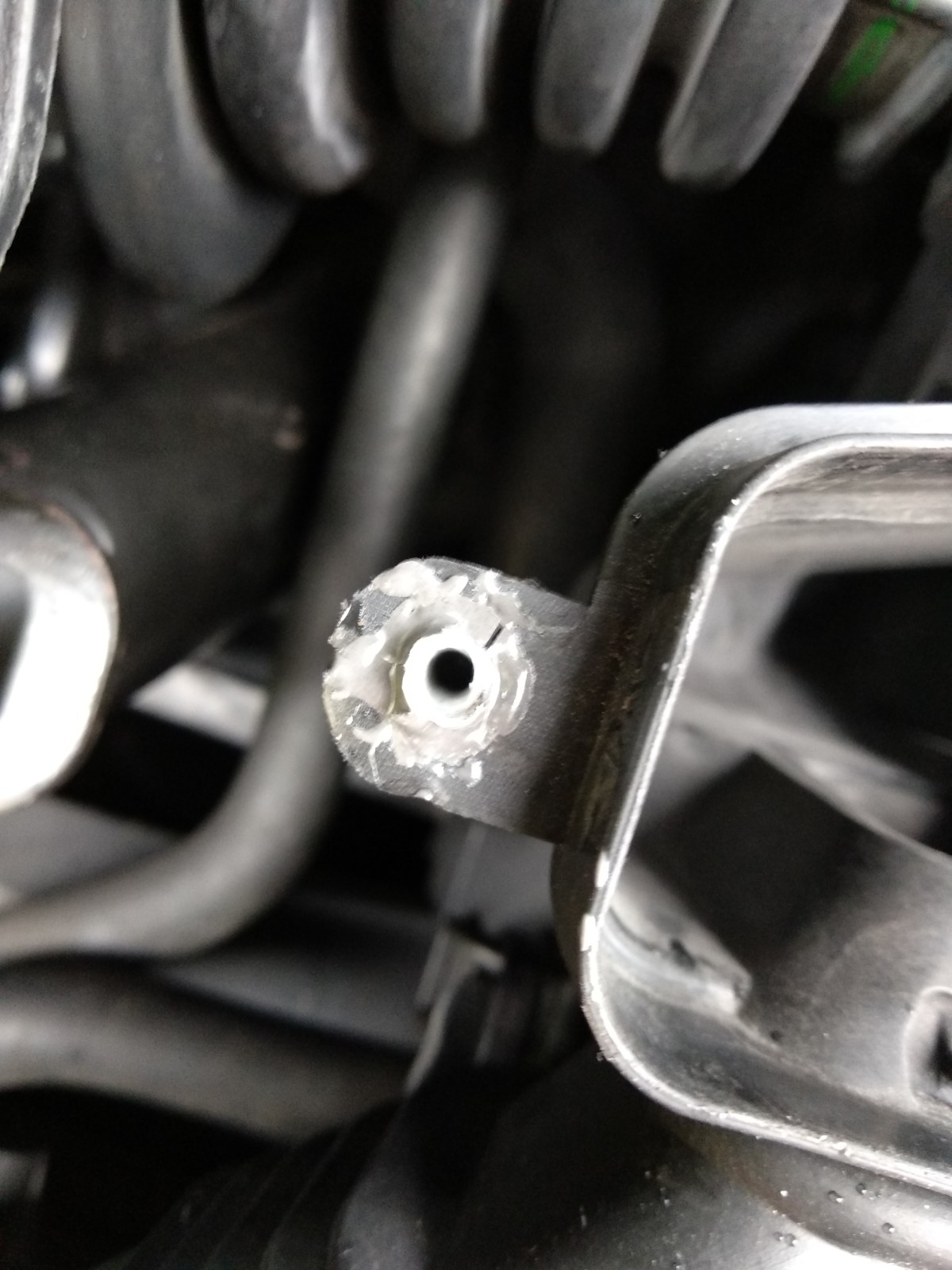

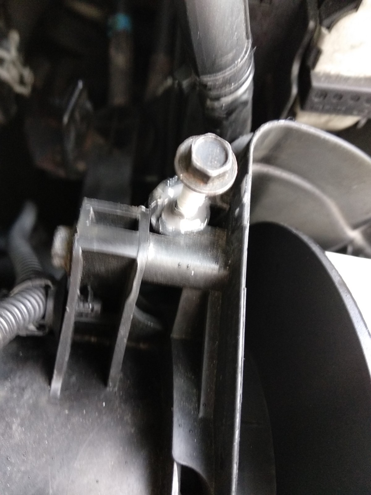

Am tot cautat sa schimb carcasa filtrului de aer, partea de jos, trei gauri de prindere merg in gol, sunt crapate datorita macanicilor. Am renuntat, si facut o improvizatie, sper ca e reusita atat timp cat suruburile se strang cu simtz. Am pus in gauri  JB Weld si introdus suruburile prin insurubare usoara (o parte din adeziv o sa curga pe partea de jos a gaurii) imbracate in banda de teflon. Le-am lasat peste 20 ore, au mers scoase, datorita benzii de teflon, foarte usor. S-a format un filet perfect. Am pus capacul si am salvat ceva banuti pt o alta carcasa. Nu am avut alt adeziv, JB Weld se face tare ca metalul dar se crapa cam repede. Deja s-a crapat numai partea iesita din gaura, restul e OK. Trebuia folosit un adeziv mai plastificat. Deocamdata I am Happy. :)
