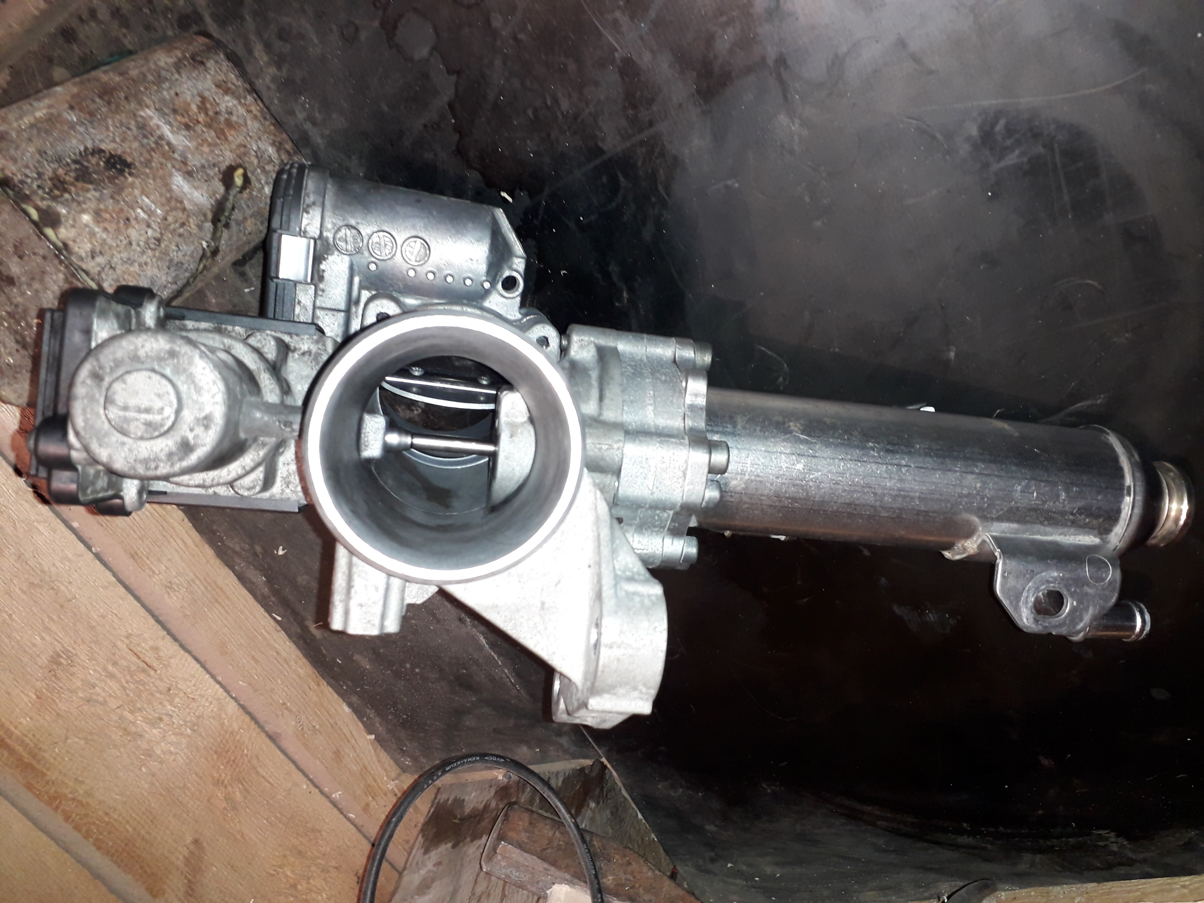

Salutare tuturor,
Azi am pus sus EGR-ul dupa ce i-am facut o multtttt amanata baitza.
Demontare destul de dificila din cauza accesului greoi la colierele racitorului,( D5,185CP,Euro4 si mecanic...amator) dar odata demontat restul a mers usor,s-a curatat perfect -dupa 24 de ore in baie fierbinte cu detergent concentrat a curs toata mizeria .Montajul este mai simplu, odata ce ai pus cele doua suruburi frontale totul se aliniaza.

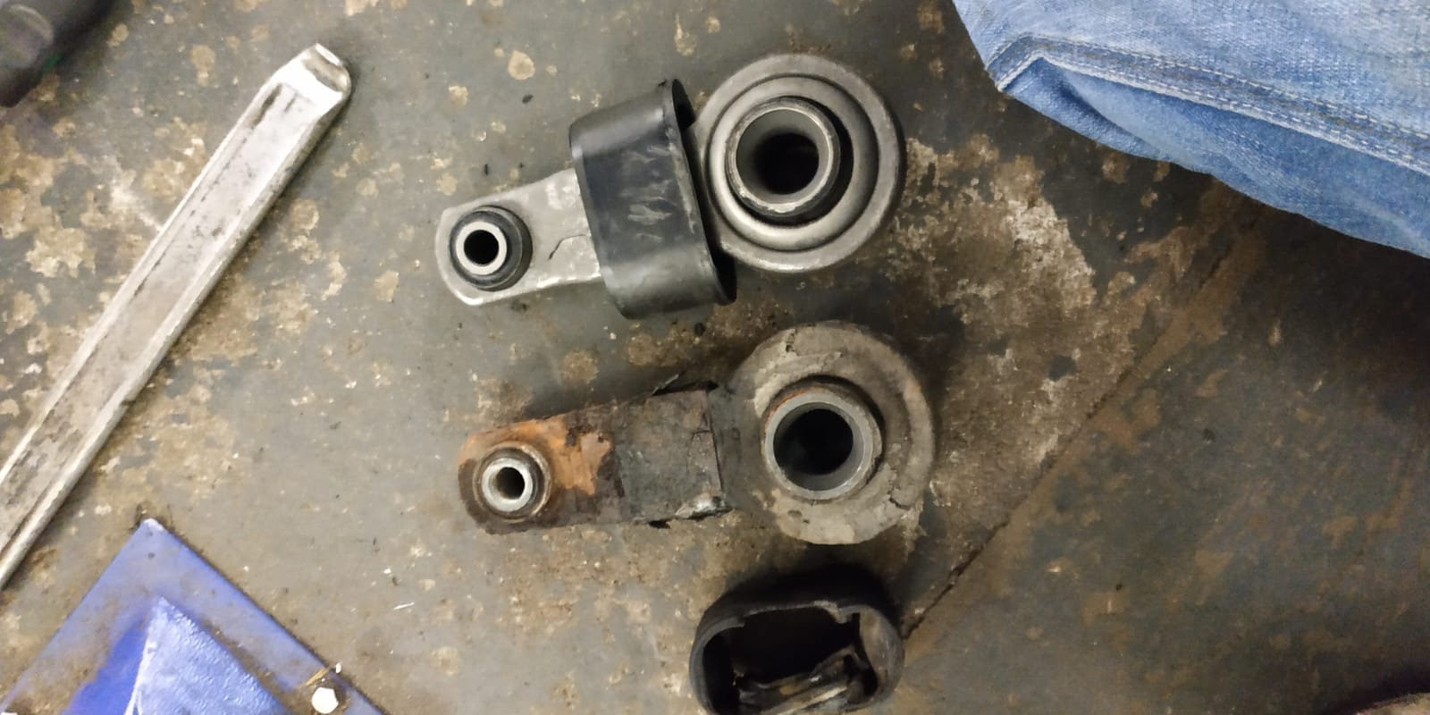

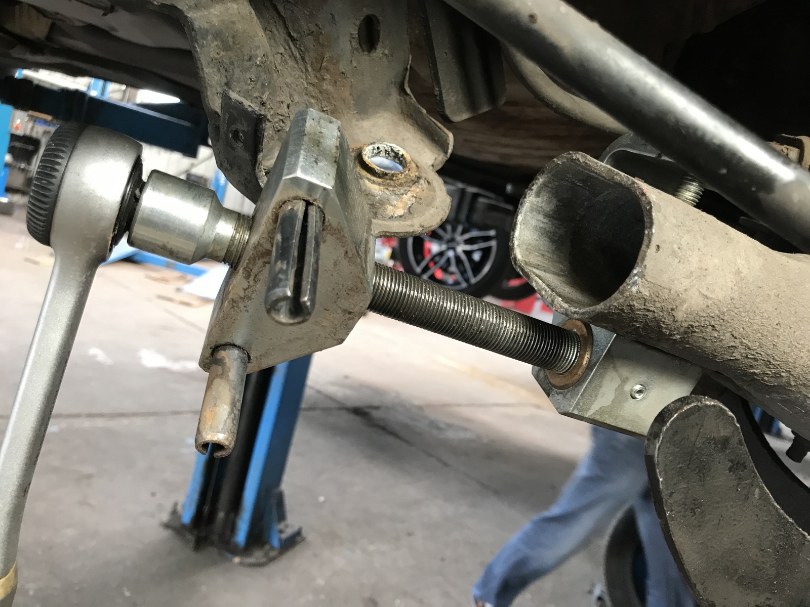

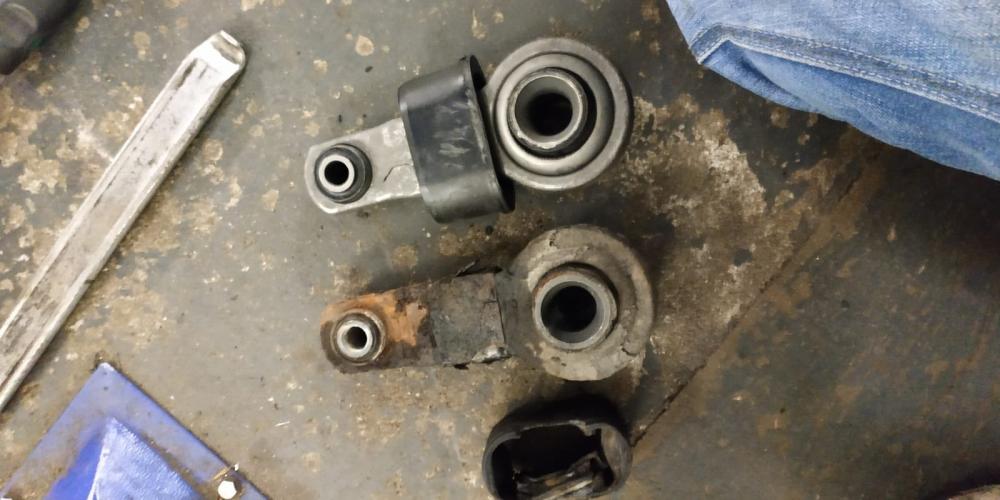

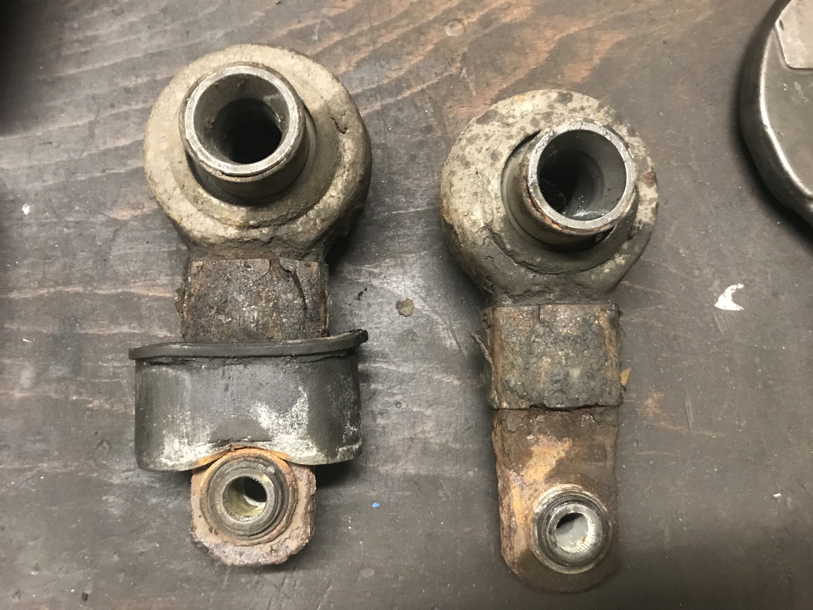

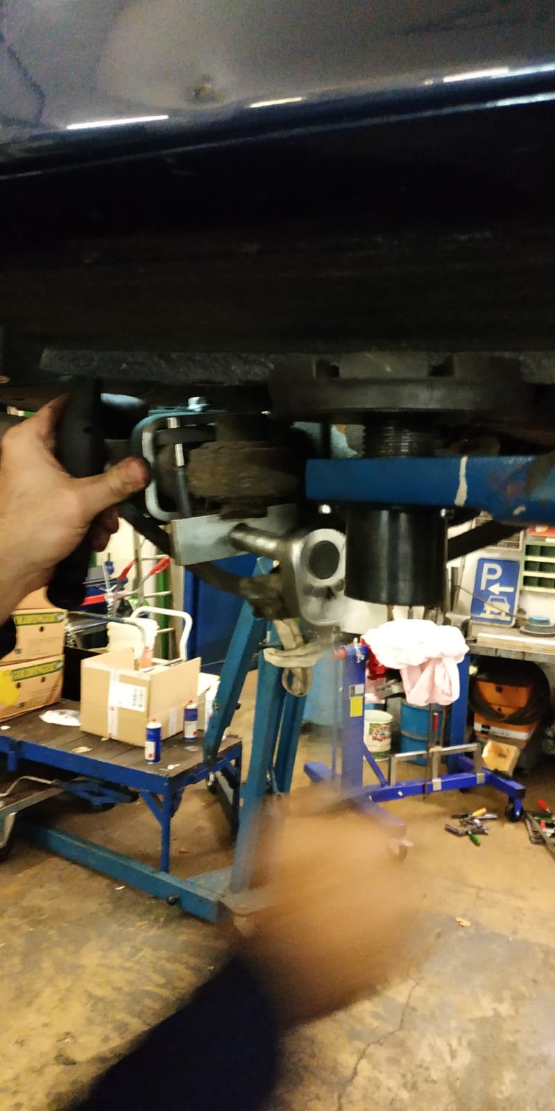

La un C70 T5 Coupe din 2002 schimbat bucsele mari de la puntea spate.

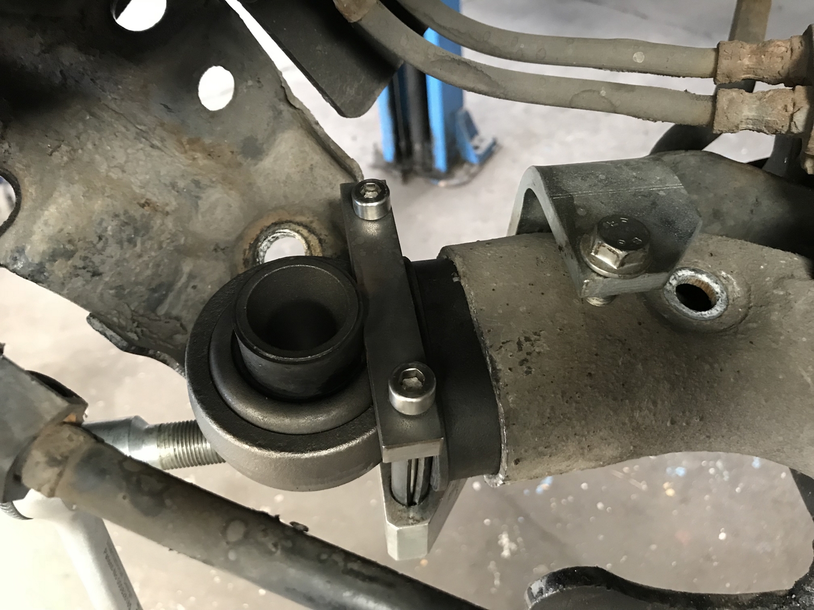

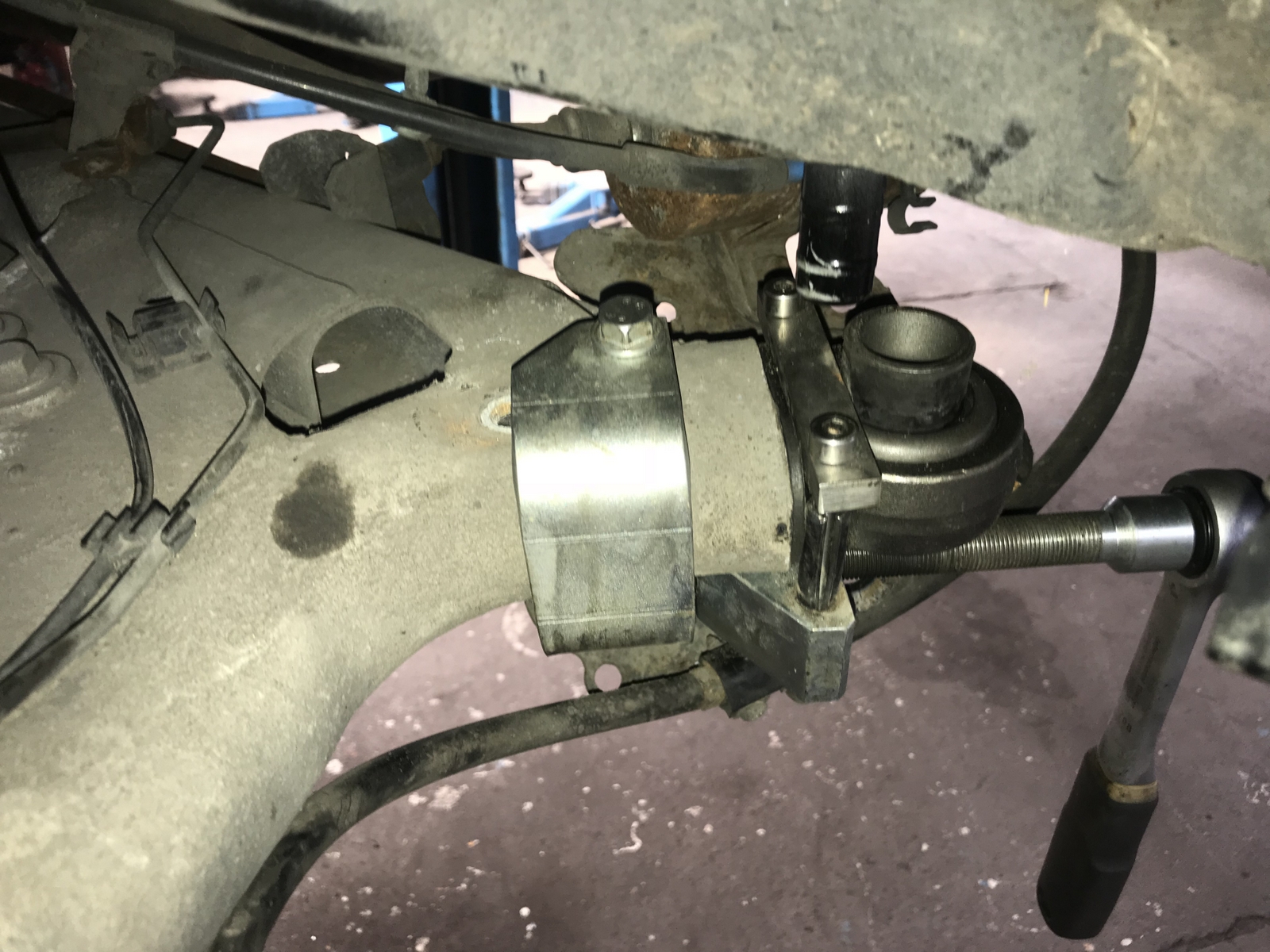

Se dau jos greu (cele vechi) ?
La 9.11.2018 at 2:30 PM, Matrixxx a spus:
De obicei da, trebuie avut grija cu presa originala sa nu se indoaie bara cu filetul, asa de bine stau bucsele in axa fixate. Si cele noi nu intra asa usor e bine de curatat bine inauntru axa si eventual un pic gresat eu iau spray cu ulei siliconic.Fara presa nu mai fac actiunea, am facut vreo 3 acu multi ani dar e mult mult mai comfortabil cu presa.
Multumesc Cristian !
"trebuie avut grija cu presa originala". Ce ai tu acolo in poza este o presa originala ? Se poate cumpara de undeva ? Sau se poate face ceva asemanator si in regim DIY ?

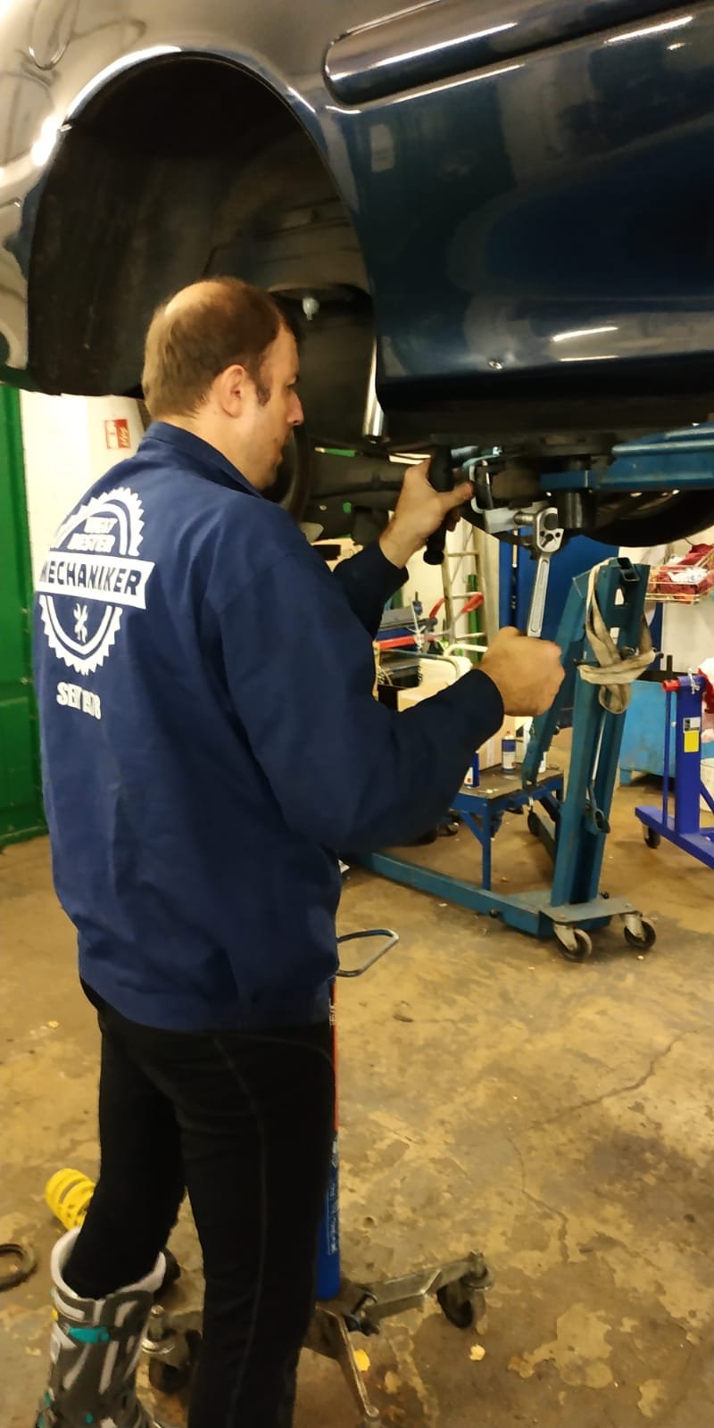

Da e scula originala Volvo, modificata usor in sensul ca are un paralelipiped metalic sus care cuprinde complet bucsa si o tine mai bine. Presa am cumparat-o de la Skandix cu 60€ ca. Aici mai multe poze de la un V70.

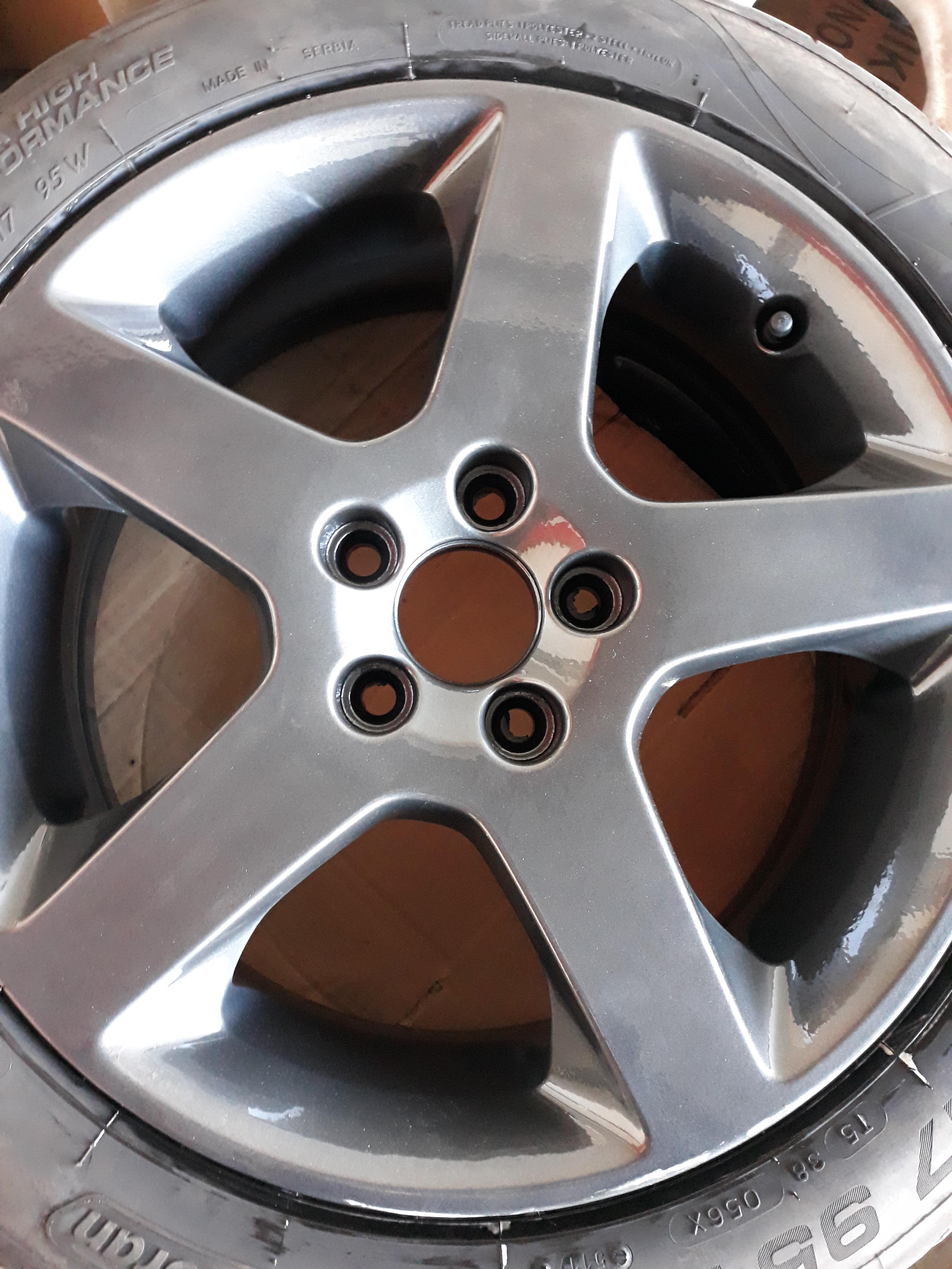

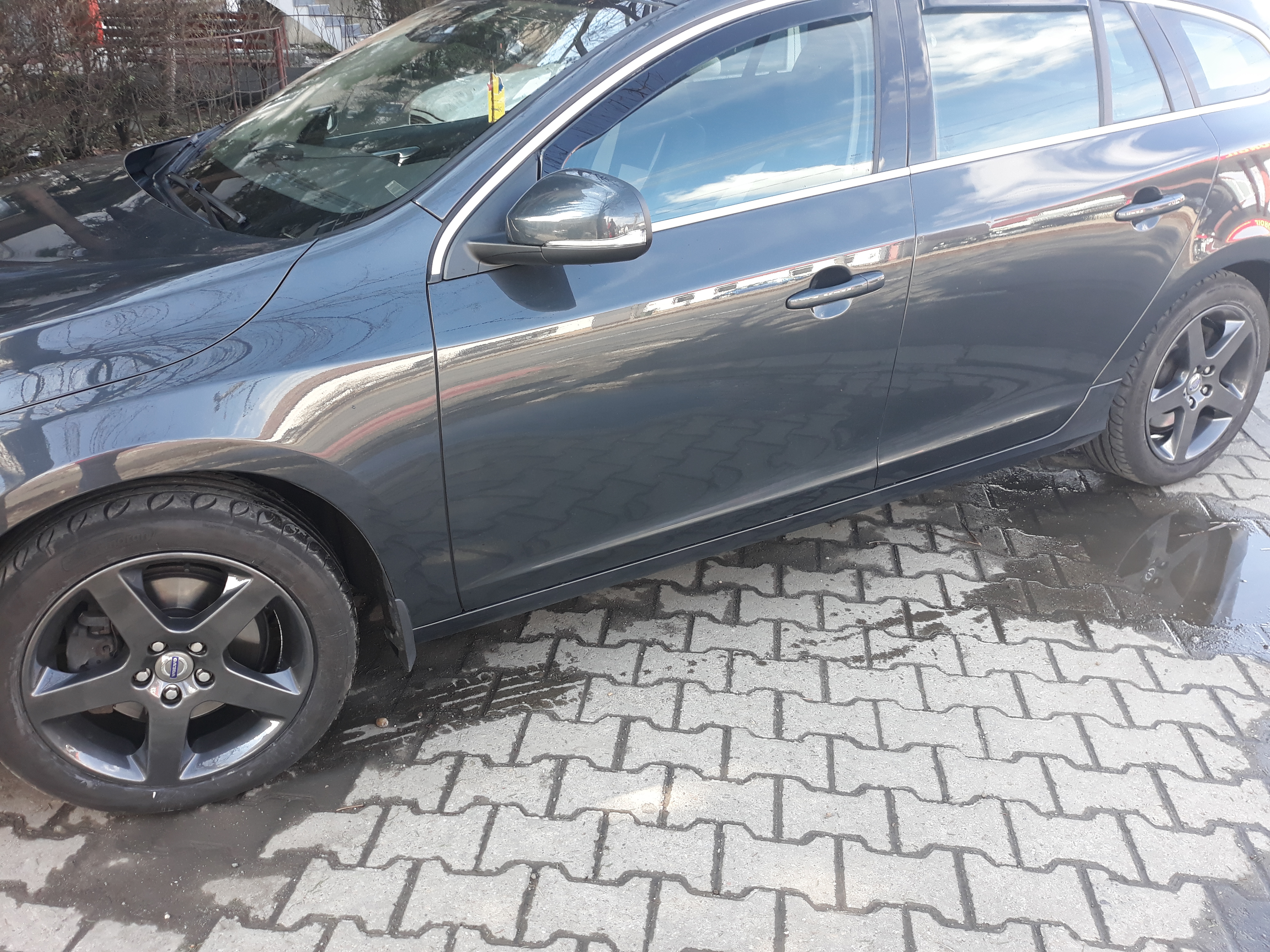

Doar ce am pus rotile de iarna :)
Am cam tremurat pe langa ea... a fost un frig (1 grad) si un vant...

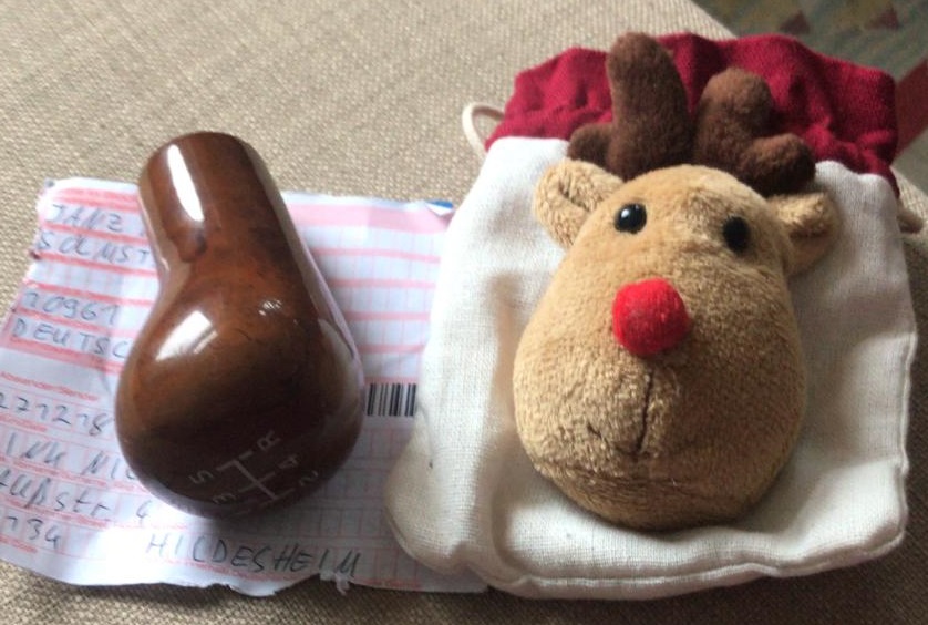

Am facut rost de o nuca de schimbator din lemn cu o culoare mult mai apropiata de cea a volanului si a aplicatiilor din lemn de pe bord. Cel din modelul T5R pe care i-l aveam era mult mai intunecat.

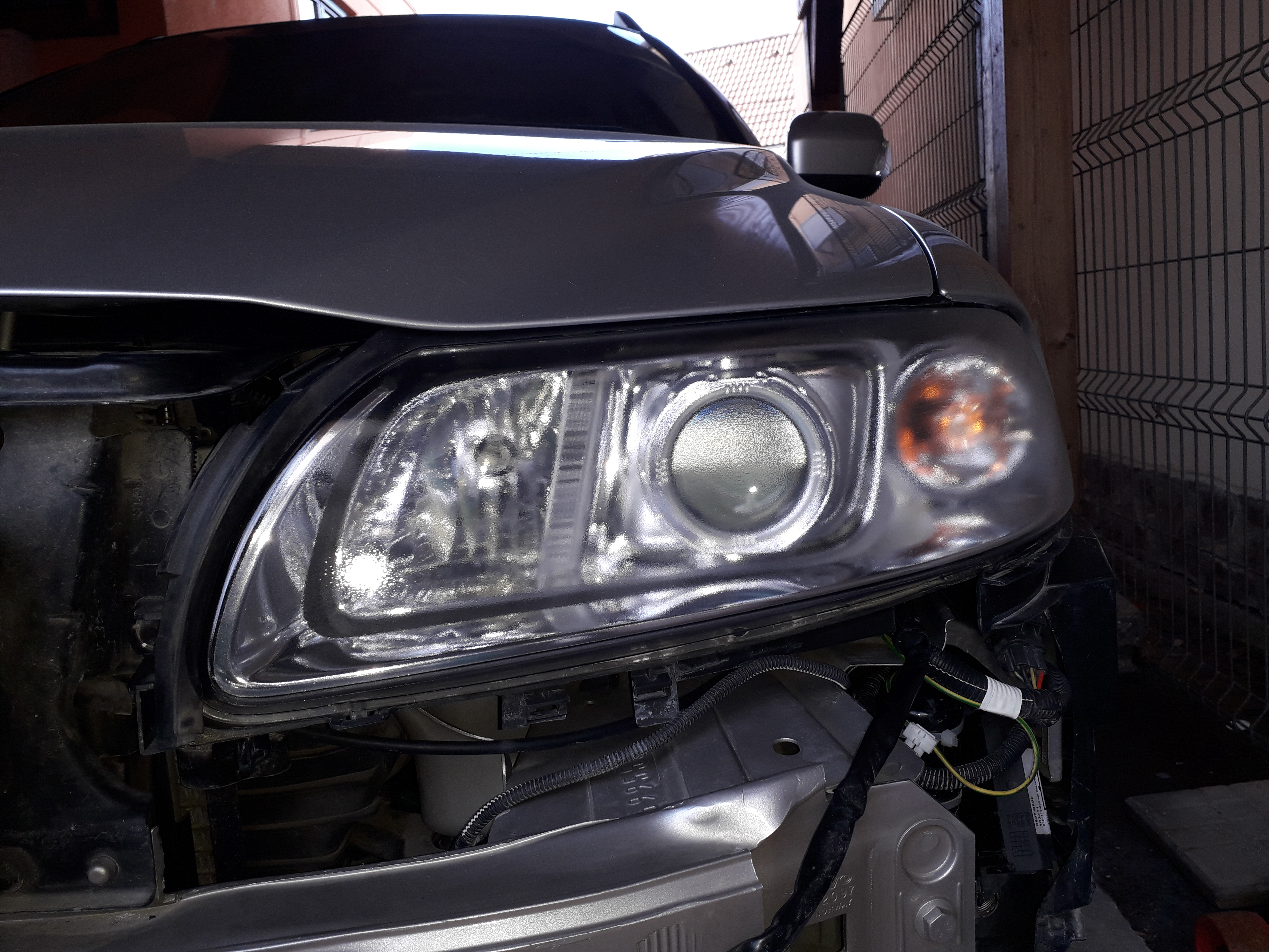

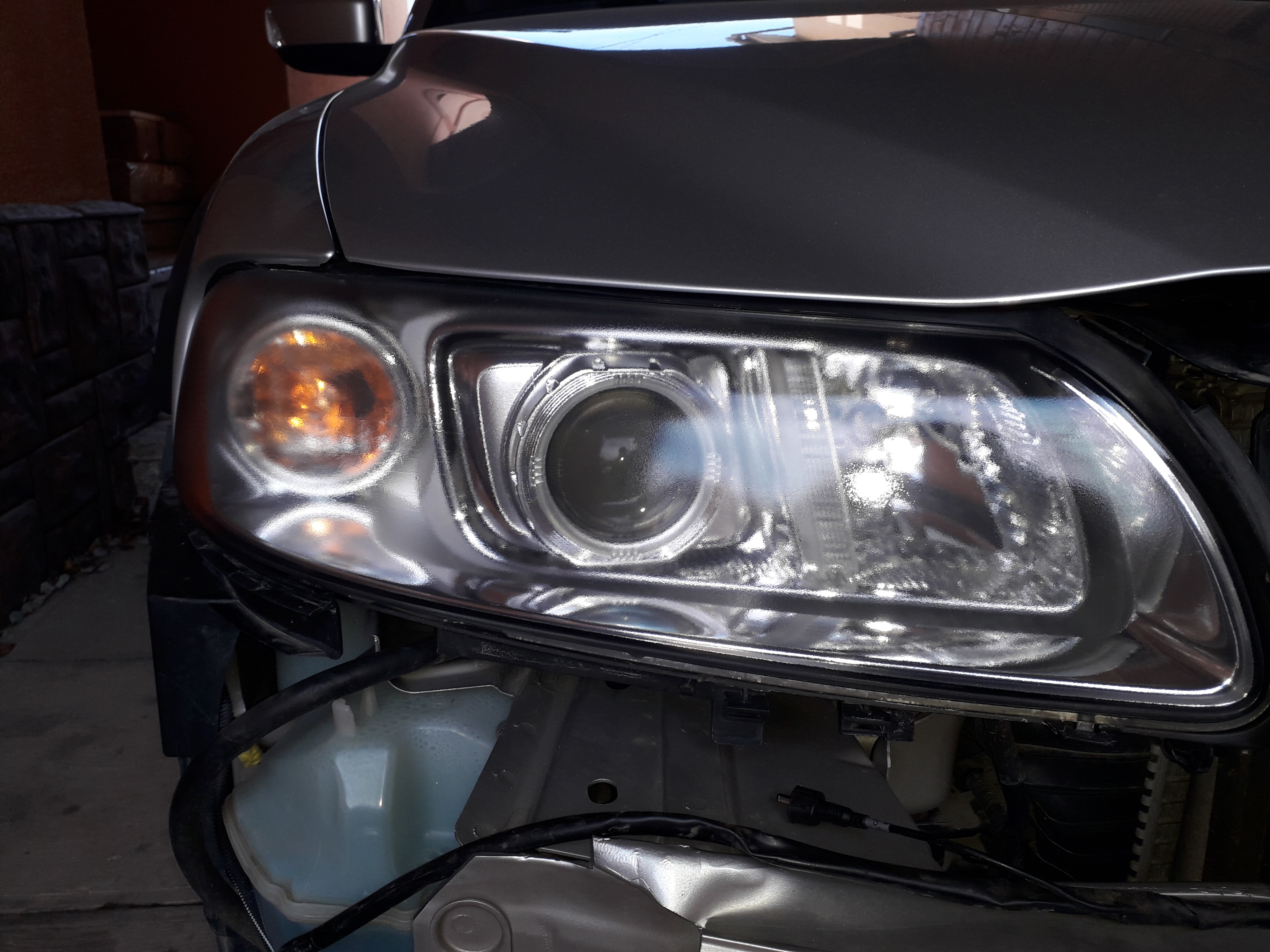

Salutare,
Am facut revizia la incalzirea auxiliara, si daca tot aveam bara data jos am profitat si am facut o renovare la farurile care erau cam  matuite -nimic sofisticat ,ceva simplu si ieftin, trei coli de smirgel 800,1500 si 2000 cu 2 lei bucata, un lac spray pentru faruri 29 lei ; 2 ore de miscare la lustruire cu smirgel si apa si apoi  trei straturi de lac.

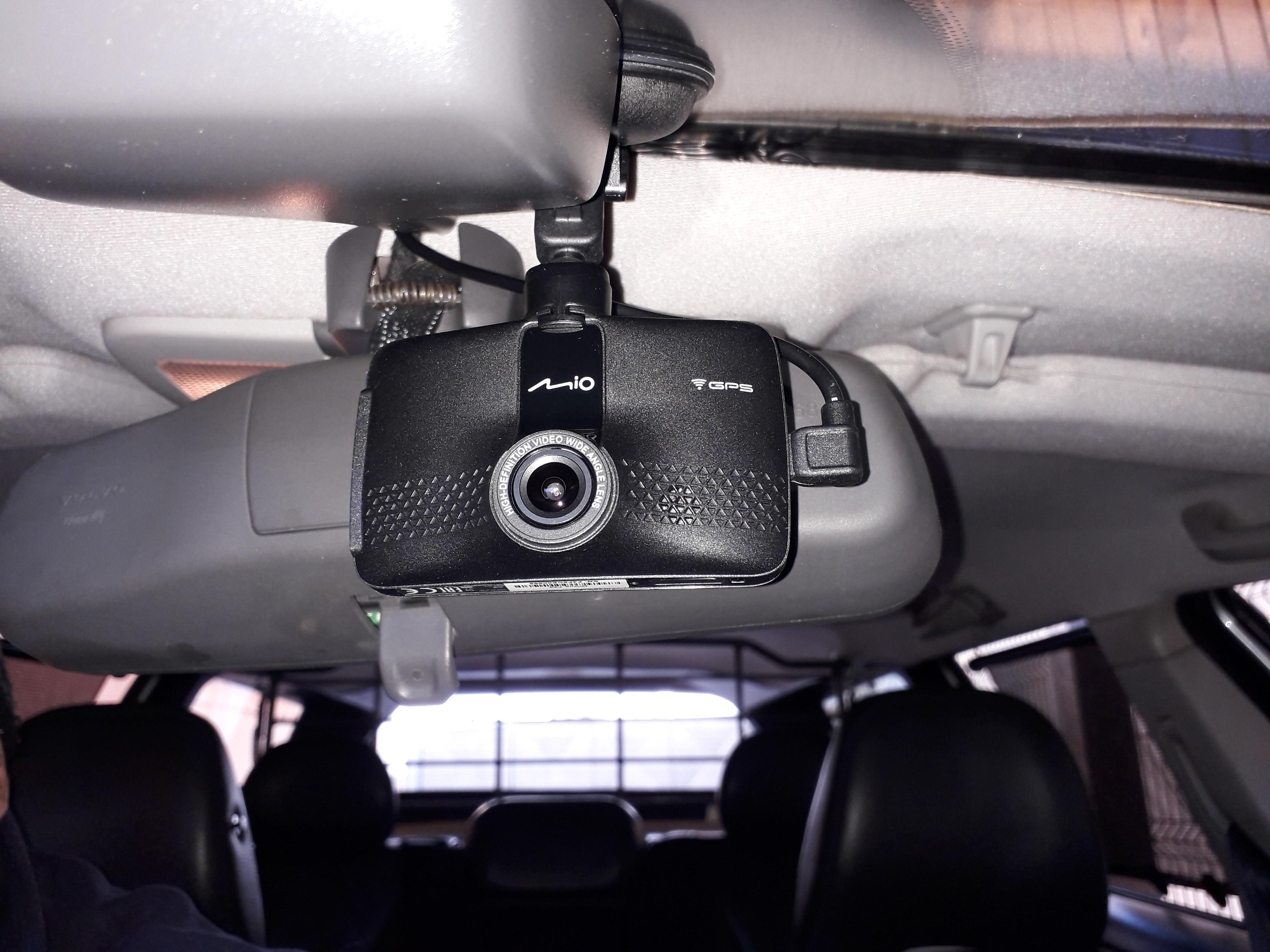

Referitor la ce am mai facut masinii mele, i-am pus o camera DVR cu GPS, scop principal testarea sistemului ADAS (advanced driver assistance system) cu avertizare la parasirea benzii, avertizare la coliziune cu masina din fata si avertizare de... oboseala.
