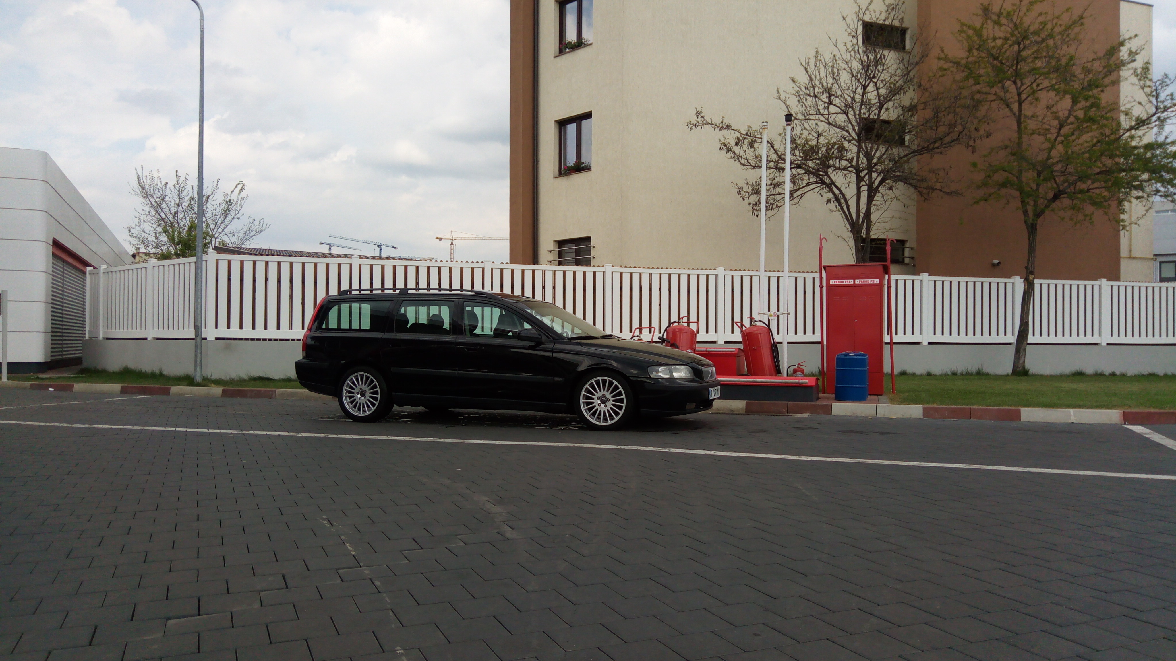

In ultimele zile la V70:
-Facut transplant de motor, cutie de viteze, ambreiaj si planetare de la 2.4i la 2.0T
-Reconditionat jante
-Facut upgrade la HU803
Urmeaza vizita la RAR pentru omologare :D
Congrats Vadimut!
E alta masina cu jantele astea.
Poate il vedem si pe drumuri...
@Brava
Ai muncit la maşină ca la lucrarea de doctorat. Felicitări! Cum zice și Skipper, vrem să o vedem pe stradă.

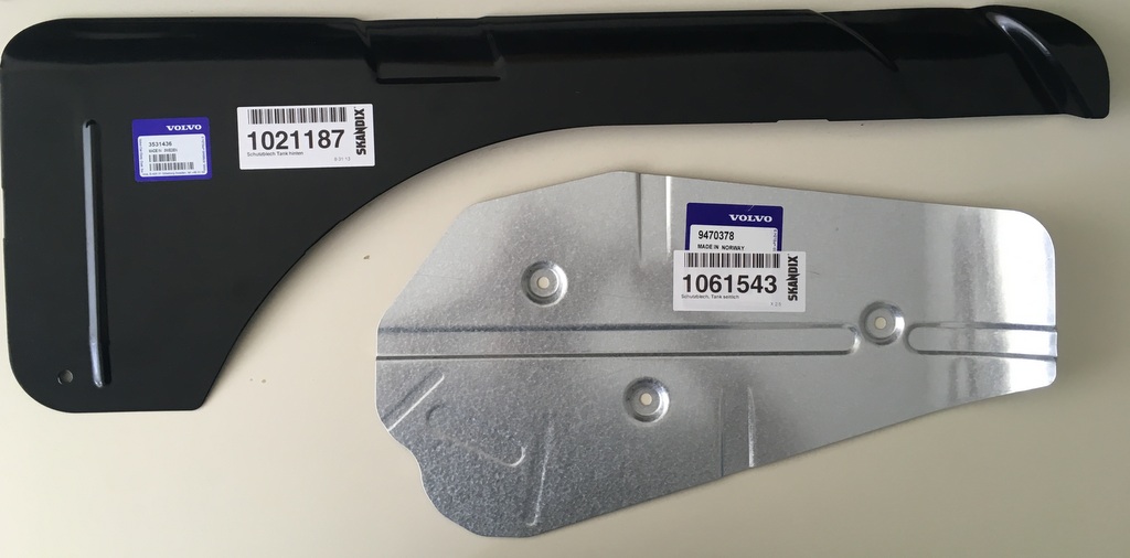

Primit azi cele 2 table care protejeaza rezervorul, ale mele arata ca o prajitura de foi (neapetisanta :) )

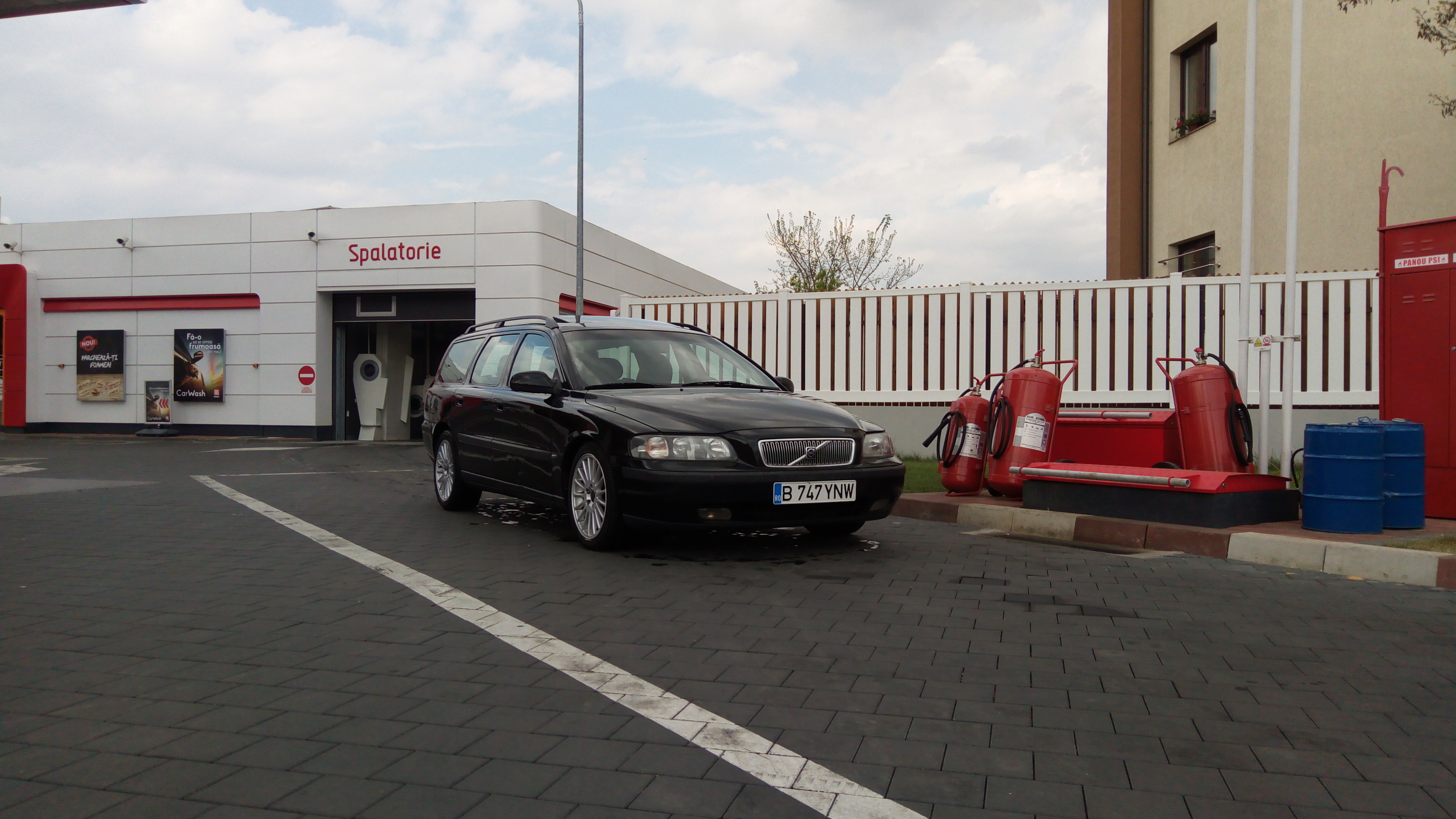

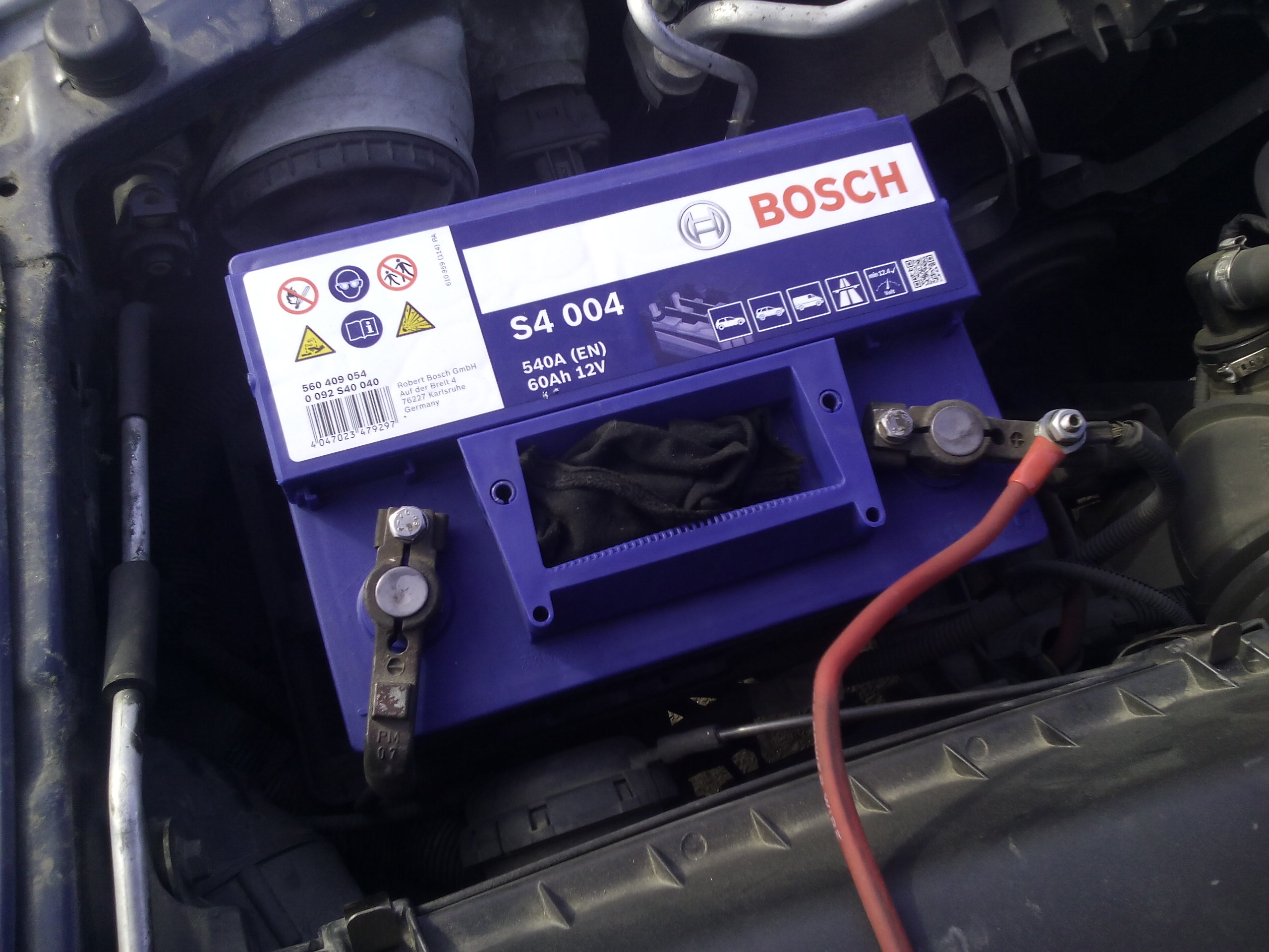

I-am luat baterie noua :)
5915f28c0a25c_BaterieBoschS412V60Ah540A.
Am avut Varta (aceleasi specificatii) si avand probleme cu ea de vreo 2 saptamani, am decis ca e timpul pentru una noua, mai ales ca pe cea veche am mostenit-o de la proprietarul anterior si.. cine stie cati ani avea bateria.

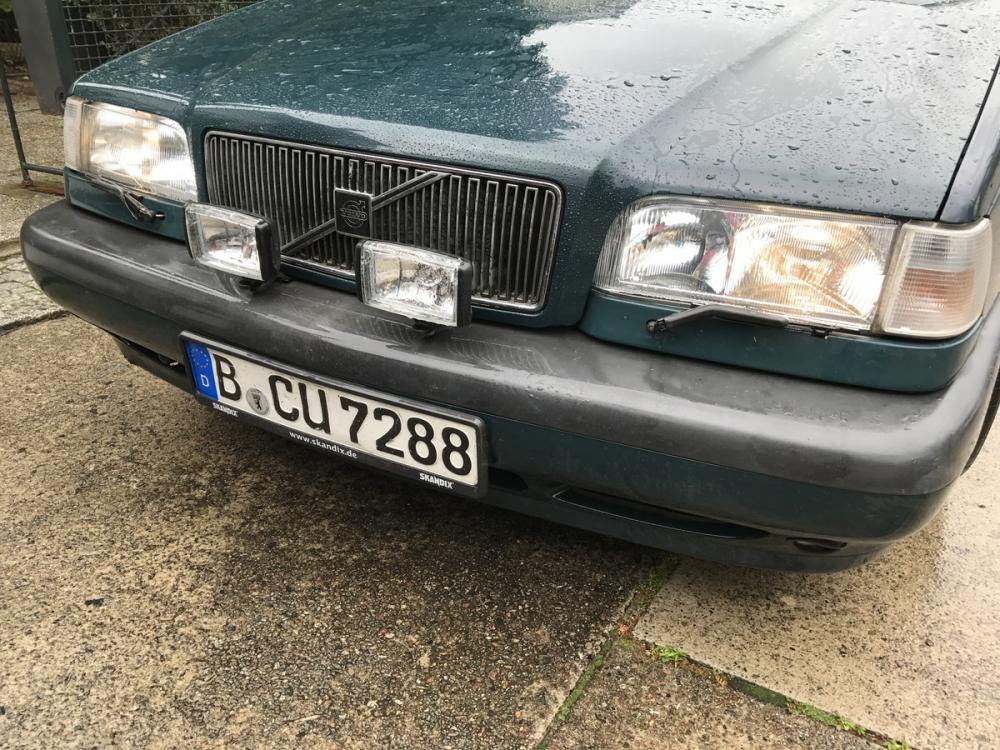

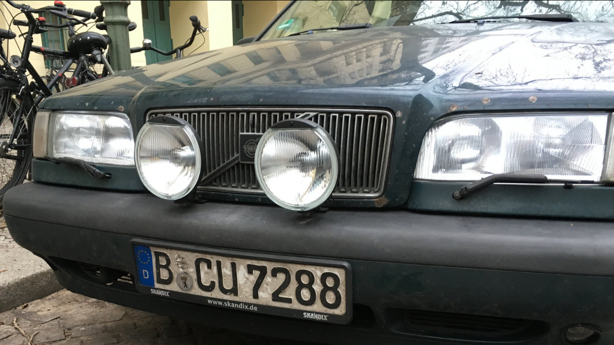

Am gasit la second o capota motor in culoarea mea (606 classic green) care e foarte foarte rara din cauza ca a fost folosita doar in 1994. Capota veche avea in multe locuri lacul sarit. Schimbatul a mers f repede cred ca sub 20 de minute :)
Prima poza e cu cea veche.

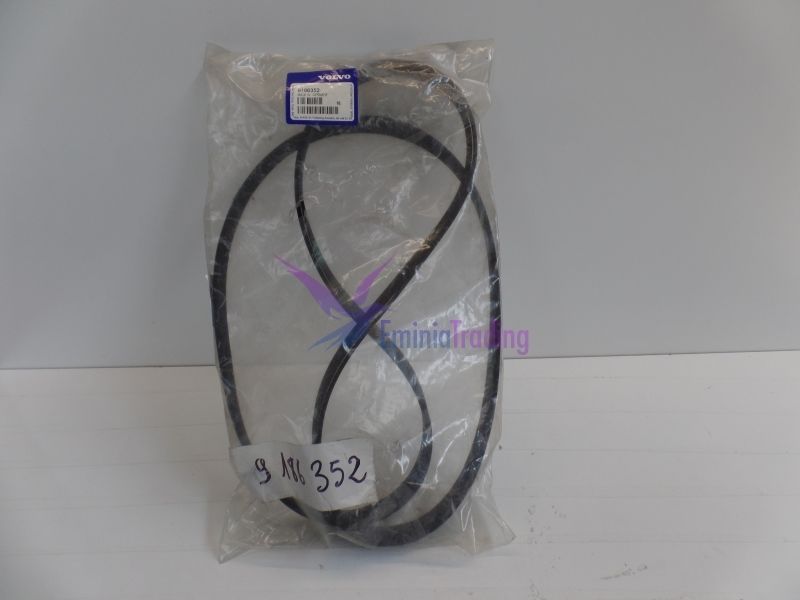

Schimbat cureaua de la agregate, cea de la Conti venita noua in februarie scotea niste sunete neplacute. Am gasit o curea originala la un curs foarte bun . Partea placuta este ca piesa originala are 1743mm, cea de la Conti 1740 ceea ce face montajul mult mai placut. Cand am schimbat capota am faultat o diuza pentru apa si acuma le-am inlocuit pe amandoua.

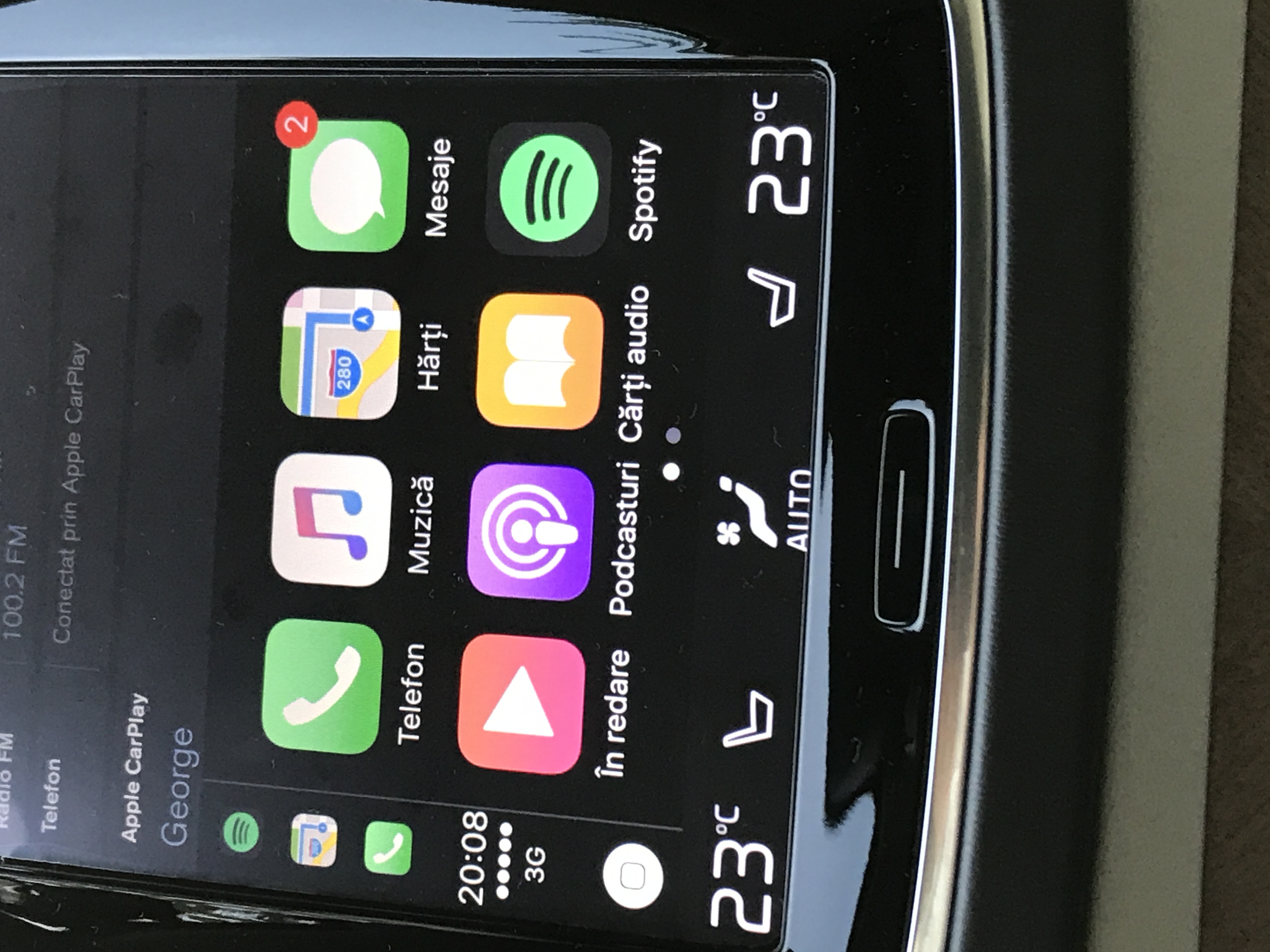

Mi-am activat "Spotify" la masina.
Calitate super 320 kbit/sec, o sa sparga datele la telefon :D
Acum 5 ore, Maurice a spus:
au dat drumul pe ro?
Nu inca.
Am cont si pe AppStore/UK, l-am descarcat pe contul ala din Romania dar nu a functionat.
Nu-ti poti deschide cont pe aplicatie, daca te vede ca esti fizic (dupa IP am impresia) in Romania, nu zice nimic dar nu merge, nici cu facebook nici cu email-ul.
Am fost la concert in week-end la Londra (s-o vad pe Adele si animala si-a anulat concertul asa ca ne-am luat pana la urma bilet la Martin Garrix si Justin Bieber) si mi-am activat aplicatia in 2 secunde. Momentan sunt cu varianta moca si incerc trial-ul la premium pentru 7 zile, o sa vad daca fac upgrade la Premium (pe bani) sau raman cu aia moca.
Noi avem niste sisteme de incalzire la firma care mai nou pot fi controlate cu "Alexa" de la Amazon si am tot sapat ce si cum ca am adus si Alexele si trebuia sa le facem sa mearga.
Pentru Europa sunt functionale doar in UK/DE si daca tot mi-am batut capul cu ele am zis sa profit de mai multe facilitati.
Am si eu o femeie in viata mea care sa ma asculte "Alexa, start Spotify and play Playlist Dire Straits" si ea chiar o face :D
Acum 2 ore, Maurice a spus:
Nu inca.
incearca un vpn ptr ip
ps: eu fol apple music, o alternativa destul de OK, la 5€/luna si primele 3 gratuite :)
Edited by trancenergy
Acum merge, oricum aveam si Zonga care-i OK.
Supararea e ca nu mergea Spotify care-i accesibil din AppleCarPlay sau cu Alexa de la Amazon.
De fapt pentru Alexa m-am chinuit sa-l fac sa mearga, masina e bonus.

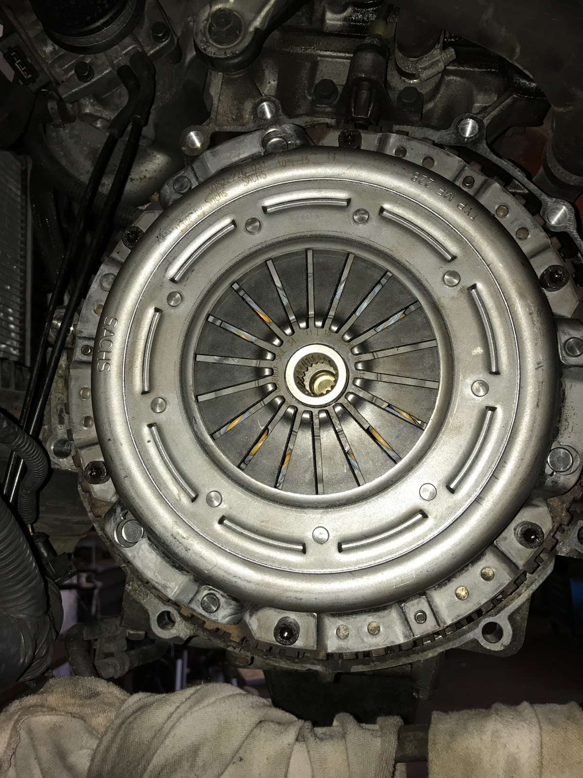

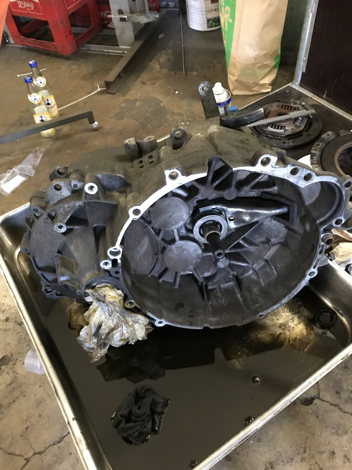

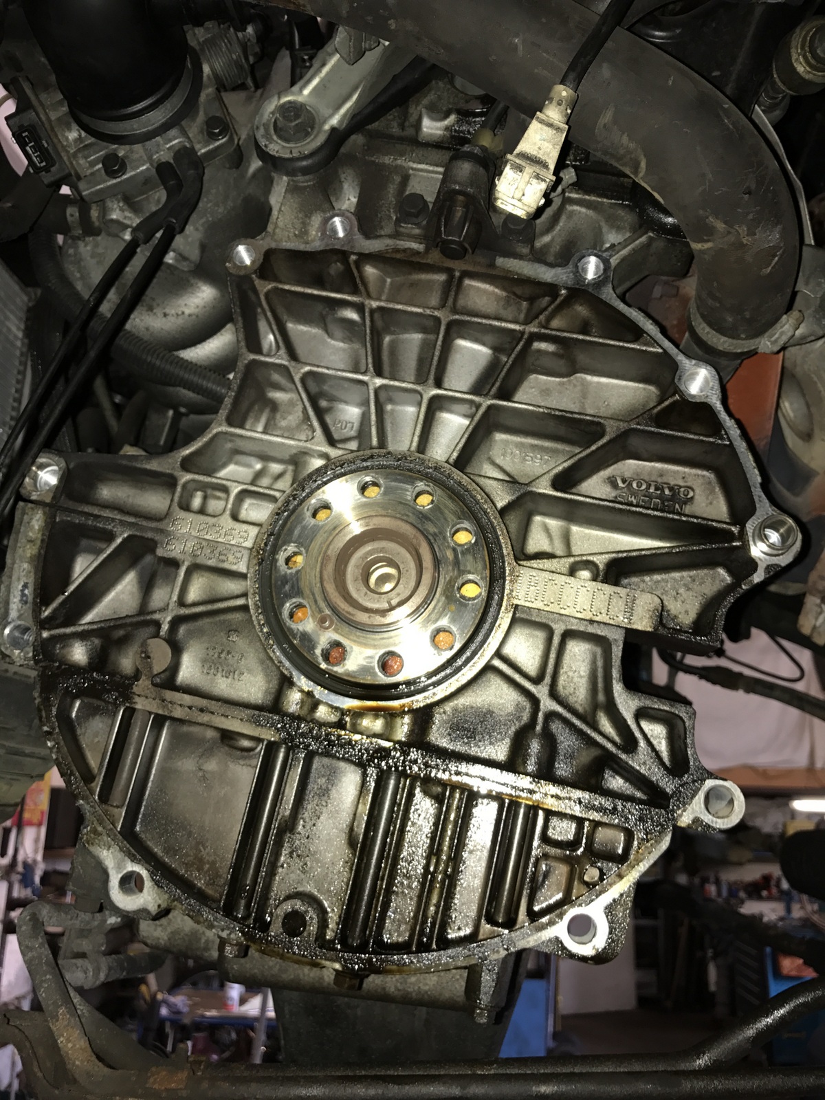

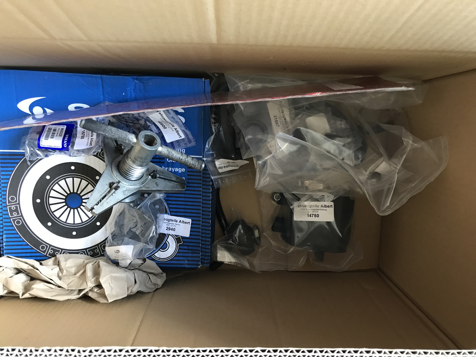

Schimbat la un amic ambreiajul (de fapt semeringul de palier era buba, dar cum desfaci oricum tot era clar ca montam un ambreiaj nou, cel vechi fusese schimbat ca. 100.000km in urma).
Masina este pe dedesupt conservata perfect, uleiul a ajuns multumita planetarei lungi pana la bara din spate.
Pentru montatul semeringului de palier am folosit semringul vechi si un ciocanel mic din plastic. Am schimbat si semeringul de la axul cutiei de viteze profilactic.
Dupa 5 ore 1/2 treaba a fost terminata.
