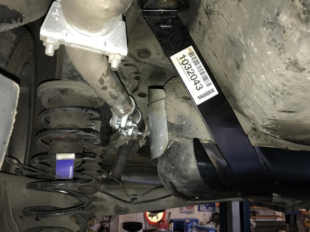

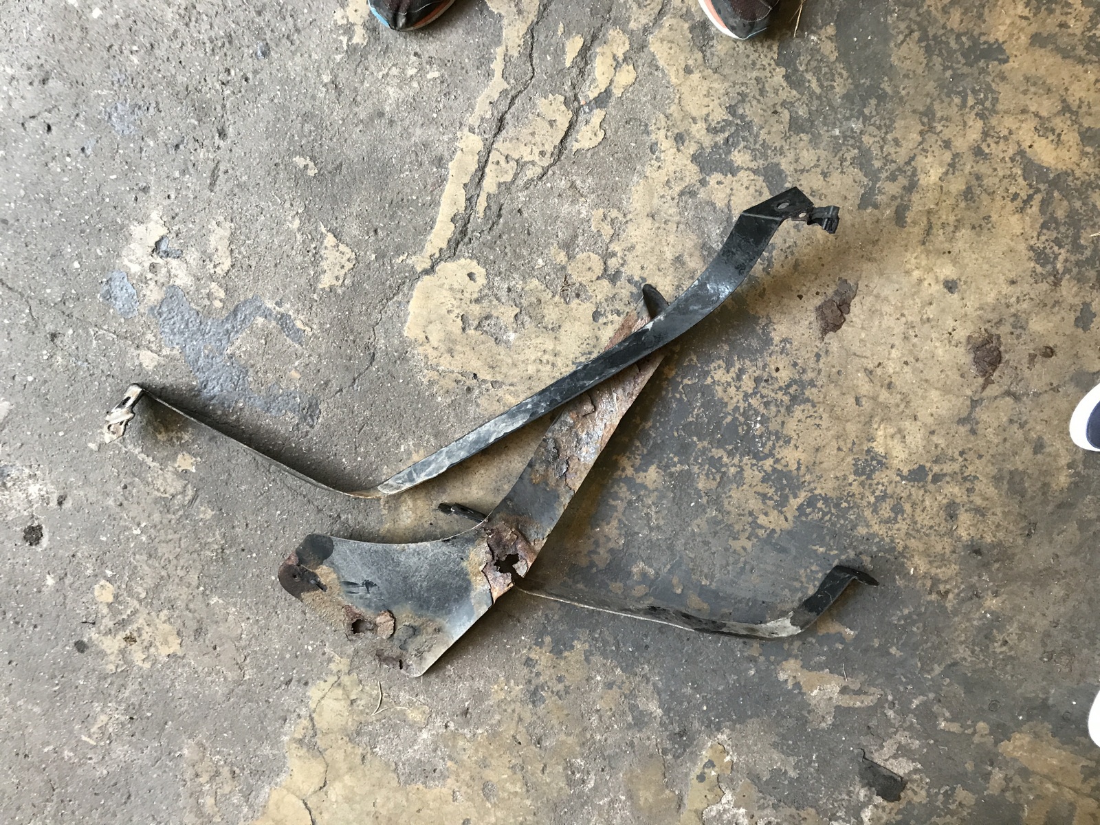

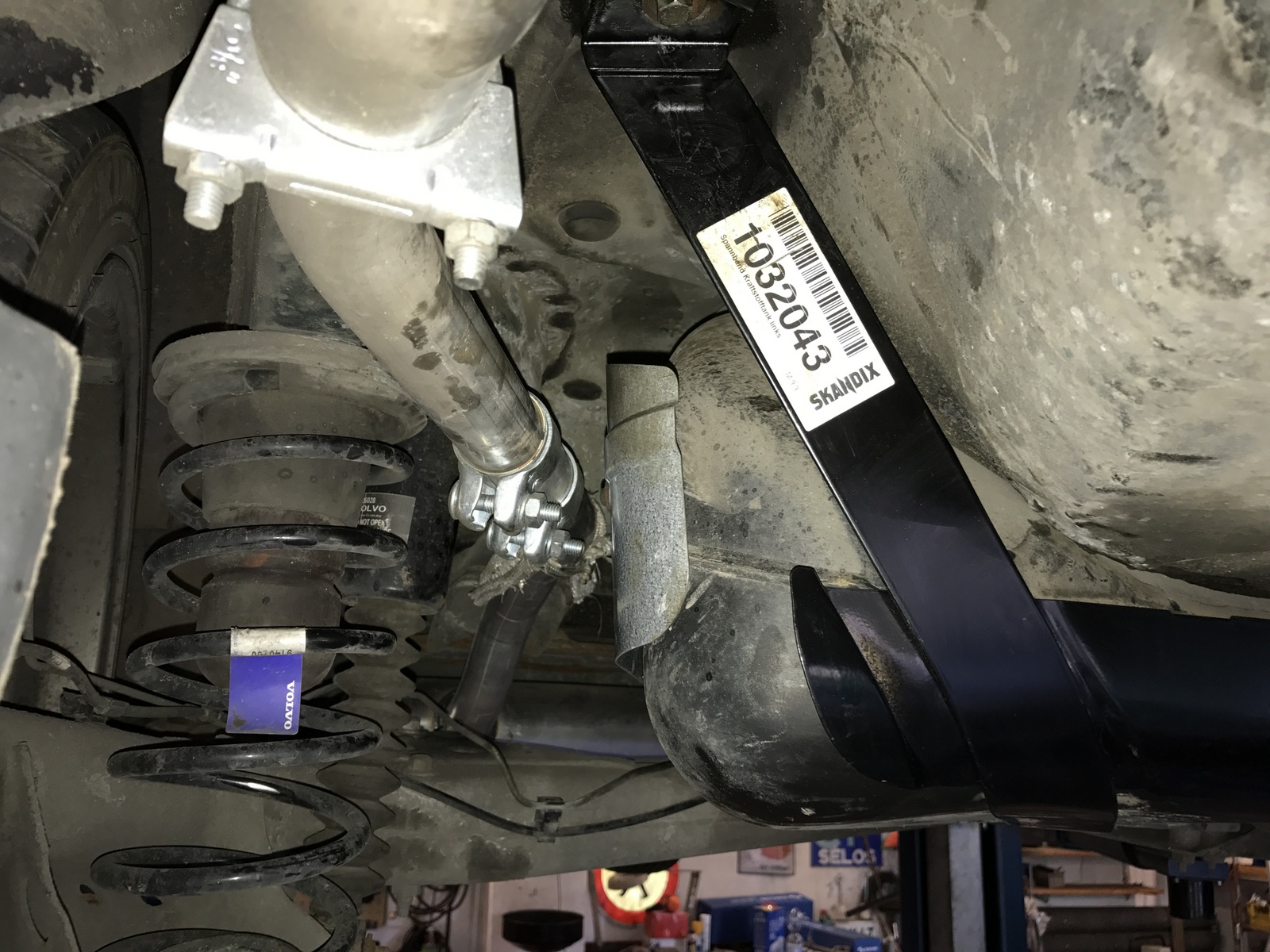

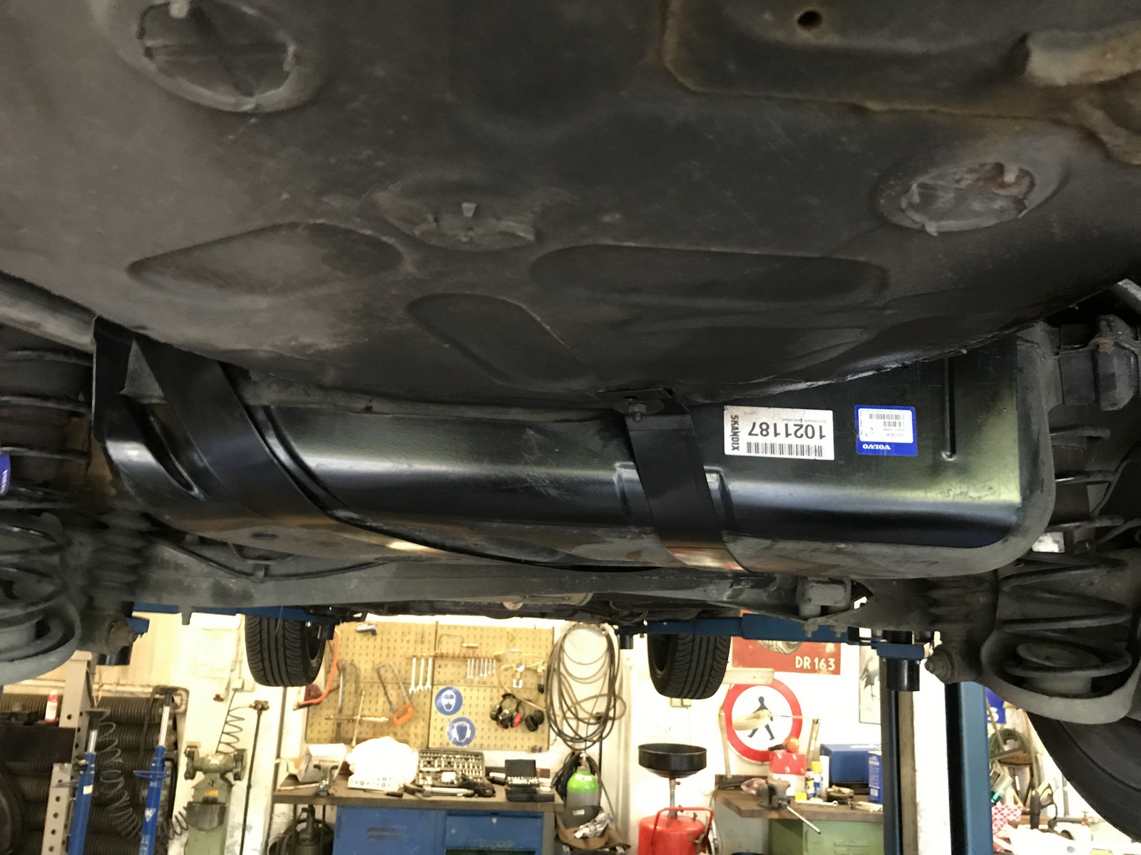

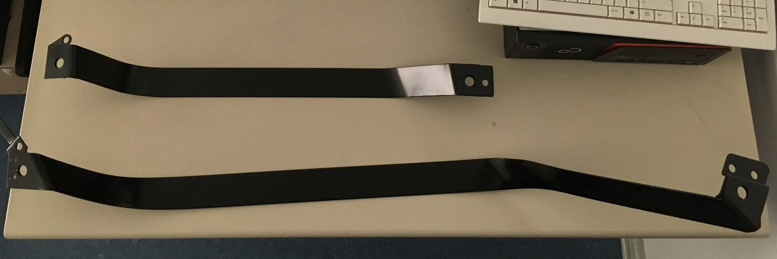

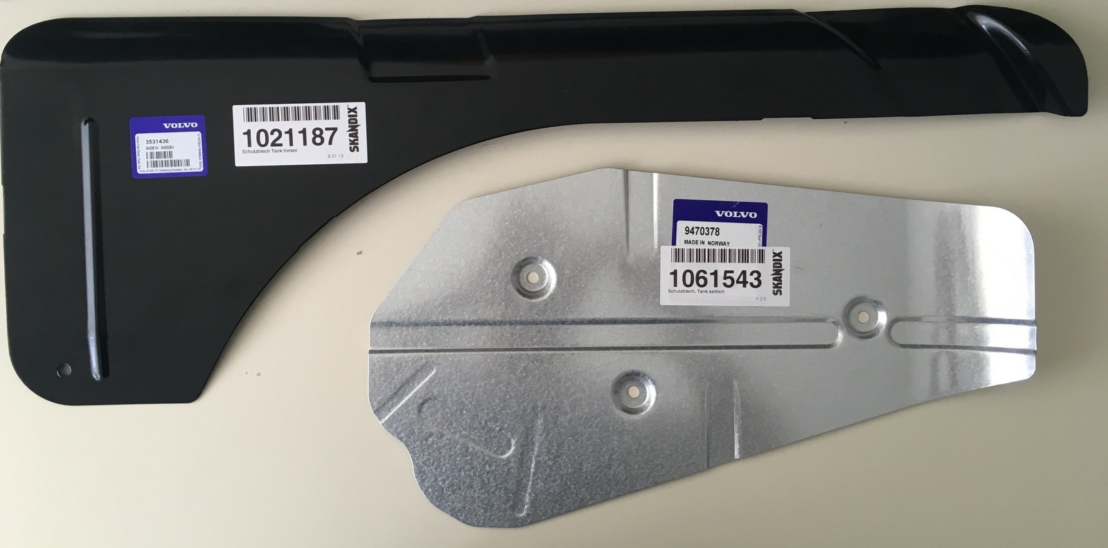

Schimbat la a mea suporturile pentru rezervor inclusiv cele 2 table care protejeaza rezervorul. Cea de langa teava de esapament nu ar fi fost cazul era inca ca noua (in afara faptului ca era murdara), restul "crocante"

Cam cat au costat piesele?
Acum 4 minute, pedala a spus:
Cred ca in total 100€, dar cum am scris tabla zincata sigur nu trebuie schimbata, eu de lene nu m-am uitat sa vad in ce stadiu se prezinta si am schimbat-o preventiv.
Rezervorul nu trebuie demontat, ajunge sa fie sustinut cu ceva ca sa nu streseze stutul de umplere si restul componentelor care sunt legate de el.
Mare atentie la surubul din spate care prinde ambele "benzi", piulita in care se strange se afla intr-o podea dubla si e la fel de pacatoasa ca piulitele care tin radiatorul in fata, in sensul ca se desprinde de caroserie si e nasol ca nu ai acces la ea.

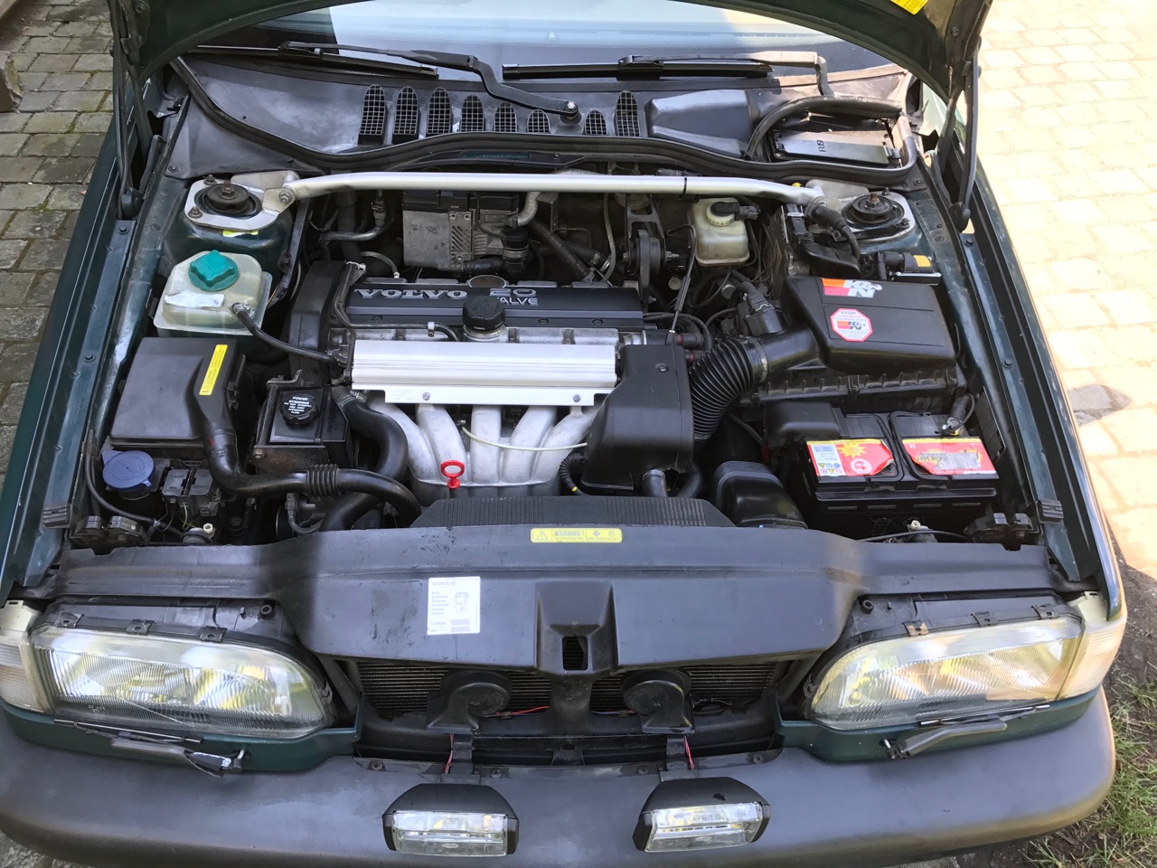

Facut un pic curat in compartimentul motor :)
Asta inseamna...un pic curat ?!?  E mai curata ca atunci cand a fost noua !

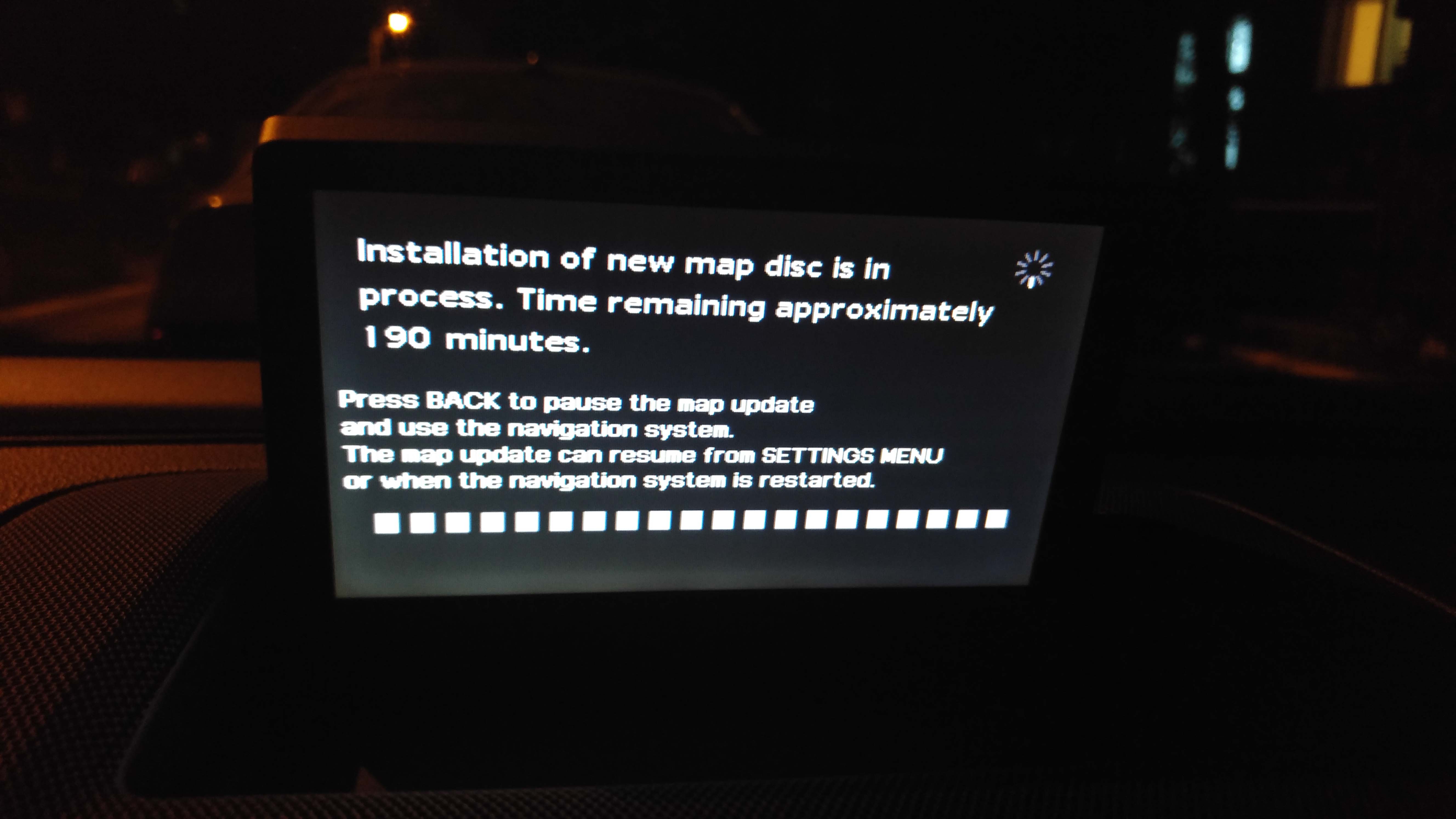

Am actualizat hartile de pe navigatia masinii. Mai mult ca sa fie, nu ca aveam nevoie. :)

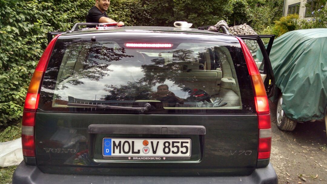

La 850 10V al unui amic intr-un maraton de surubaiala duminica (10 ore):
  • schimbat haionul cu unul de V70 si activat si al 3-lea stop de frana. "Maruntaiele" mai putin cablajul au fost toate preluate de la haionul vechi, ca sa poata pastra incuietoarea.
  • schimbat portiera soferului unde a fost preluata oglinda "veche", cablajul si incuietoarea.
  • pregatit portierele din spate pentru geamuri electrice (cablaj de la stalpul B schimbat) si unitatea de comanda din consola din mijloc
  • schimbat toata unitatea schimbatorului de viteze, la cel vechi era rupt sacul.
  • schimbat bancheta spate complet cu una la care arata pielea impecabil.
  • schimbat relingul, cel vechi ruginea de toata frumusetea. Mai trebuie schimbate cele 6 suruburi, si ele sunt "varza"
  • Masca capota schimbata cu una noua originala
  • suporti pentru bara din spate schimbati si montat aparatorile de noroi in spate
  • clapeta de recirculare reparata (fusese impinsa cu forta prea jos si motorul nu o mai putea misca).

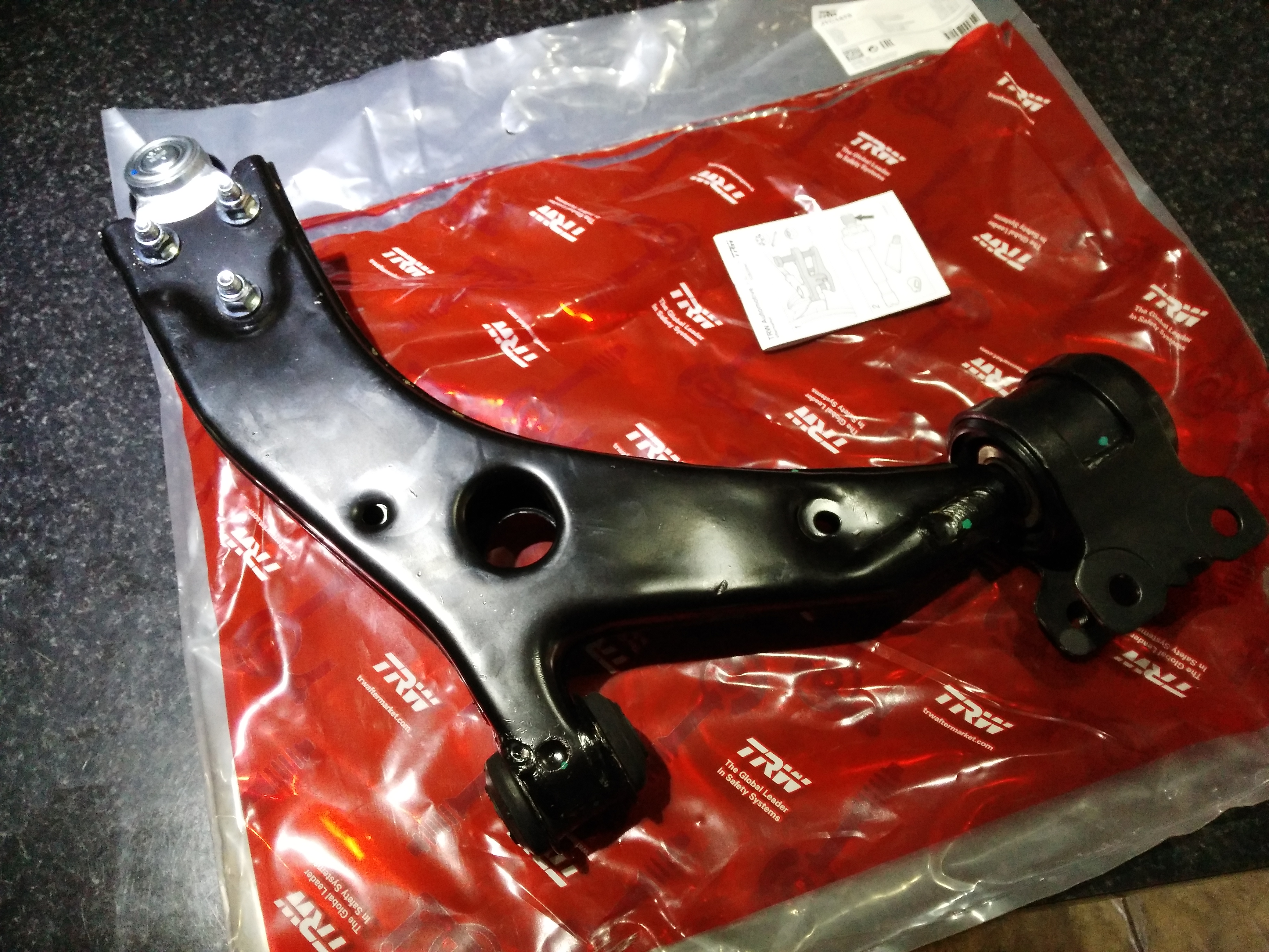

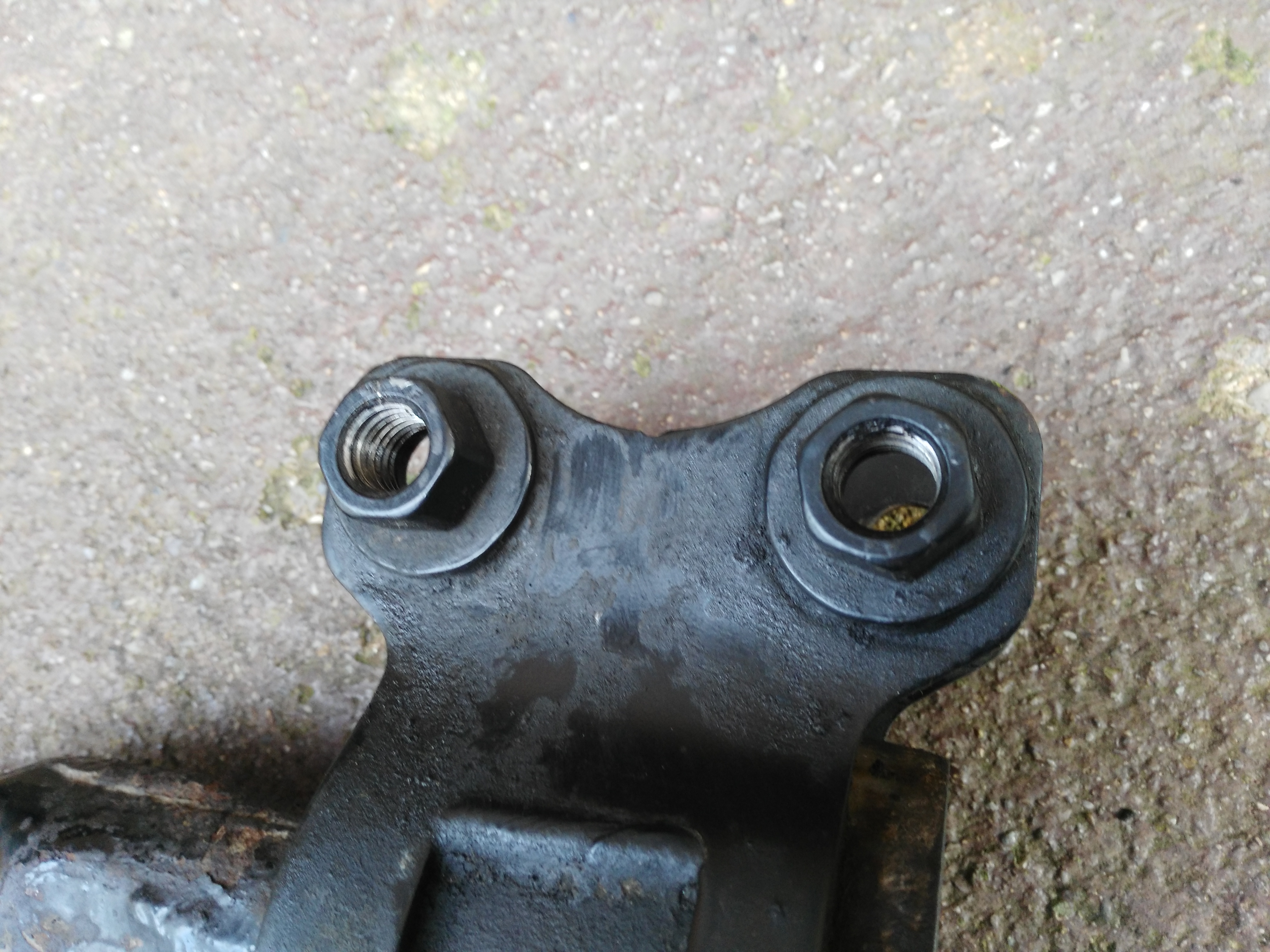

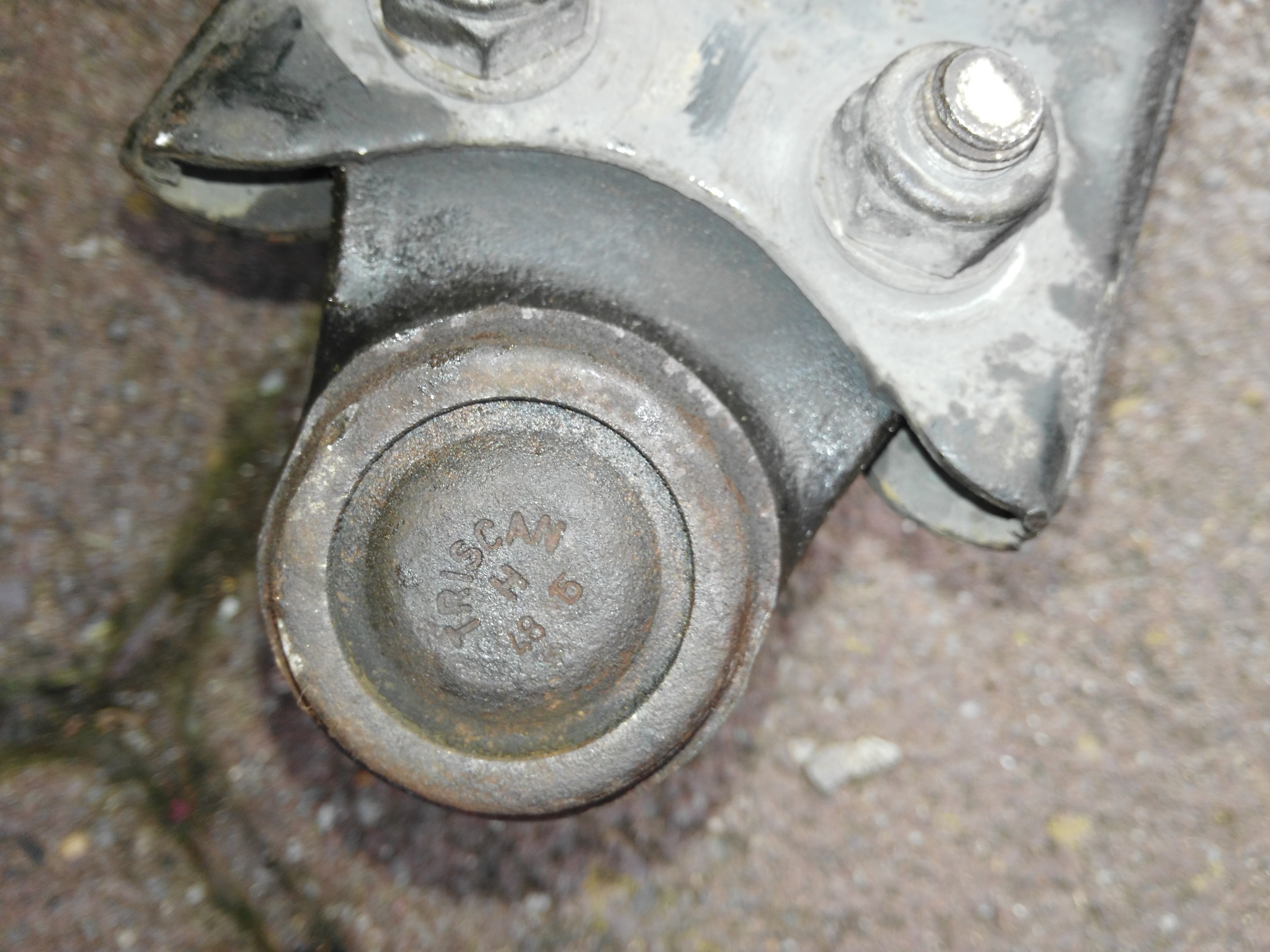

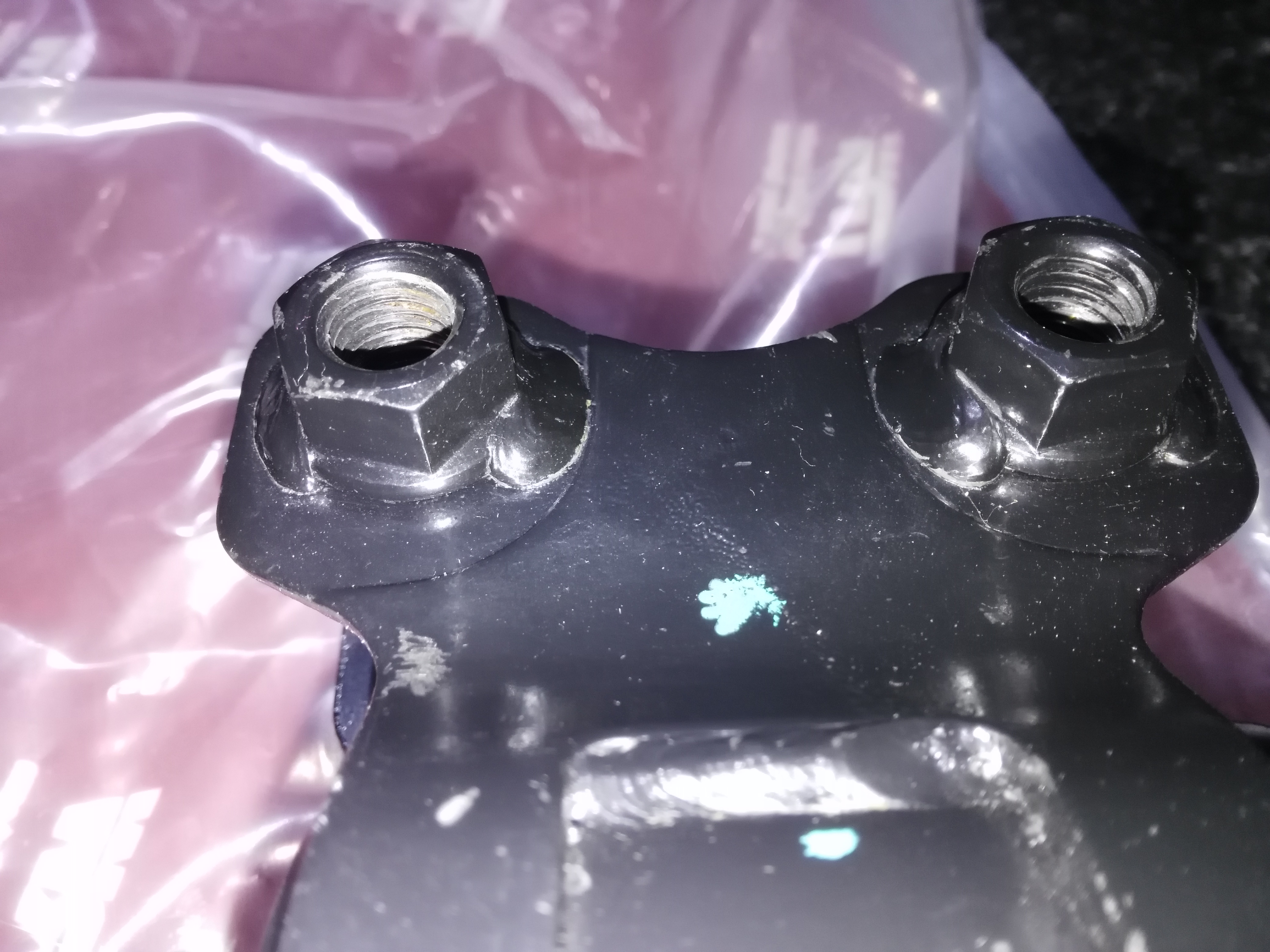

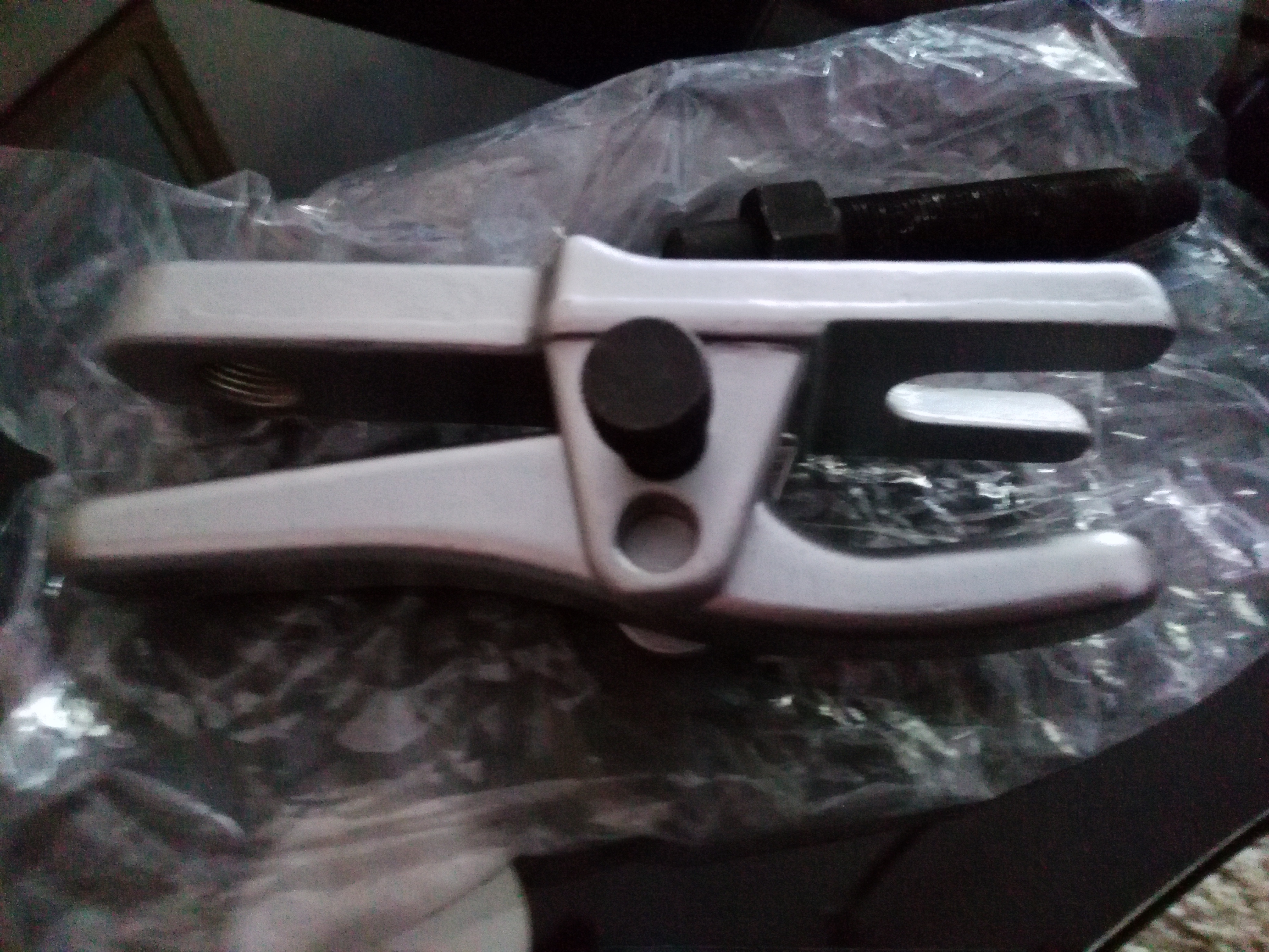

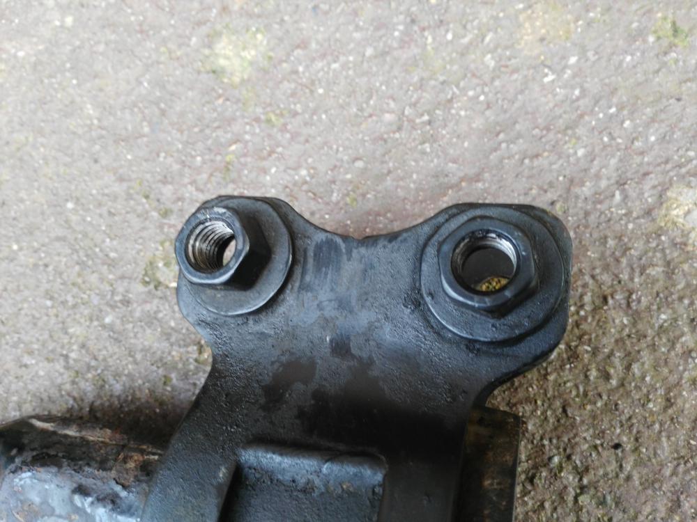

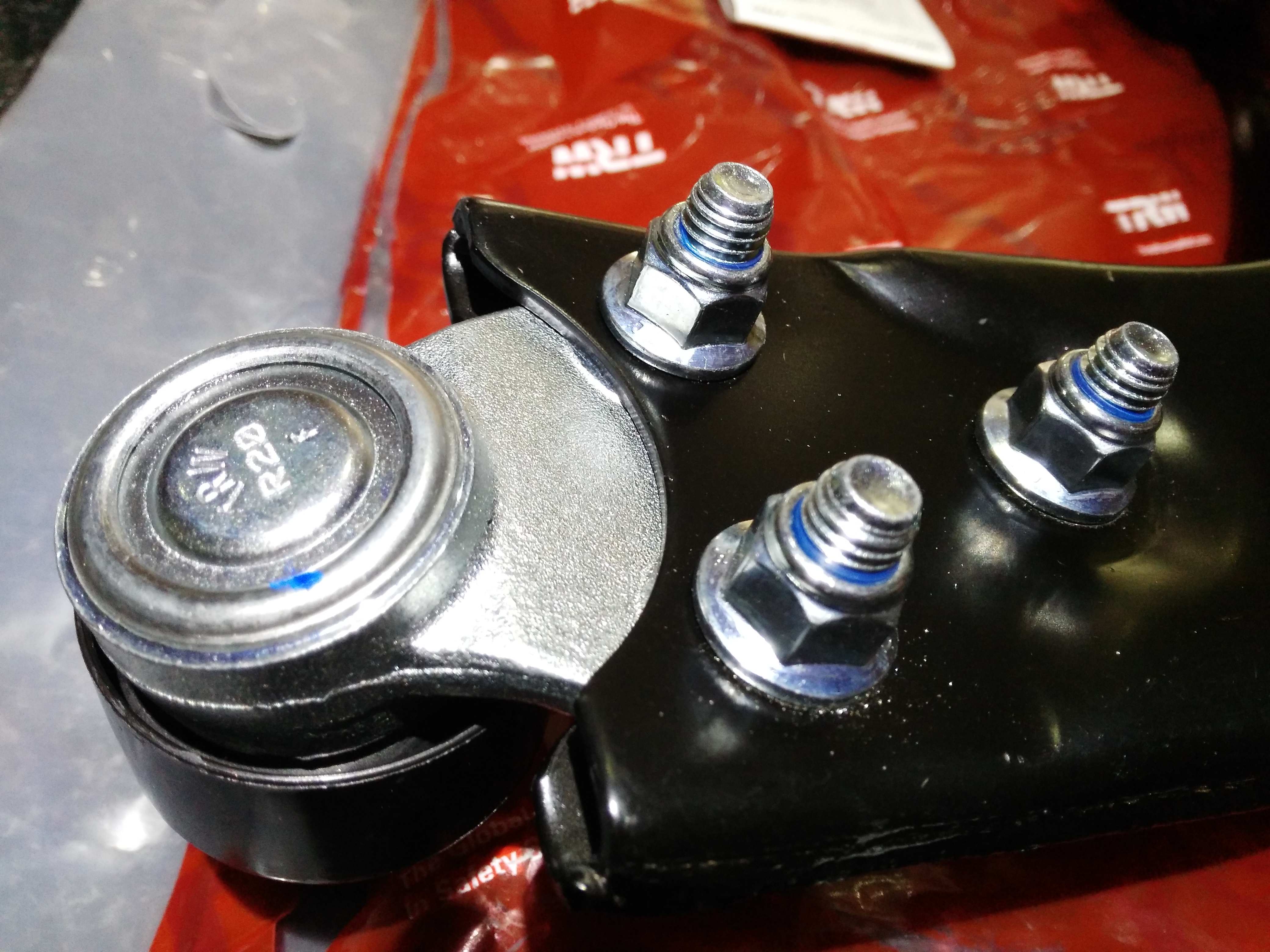

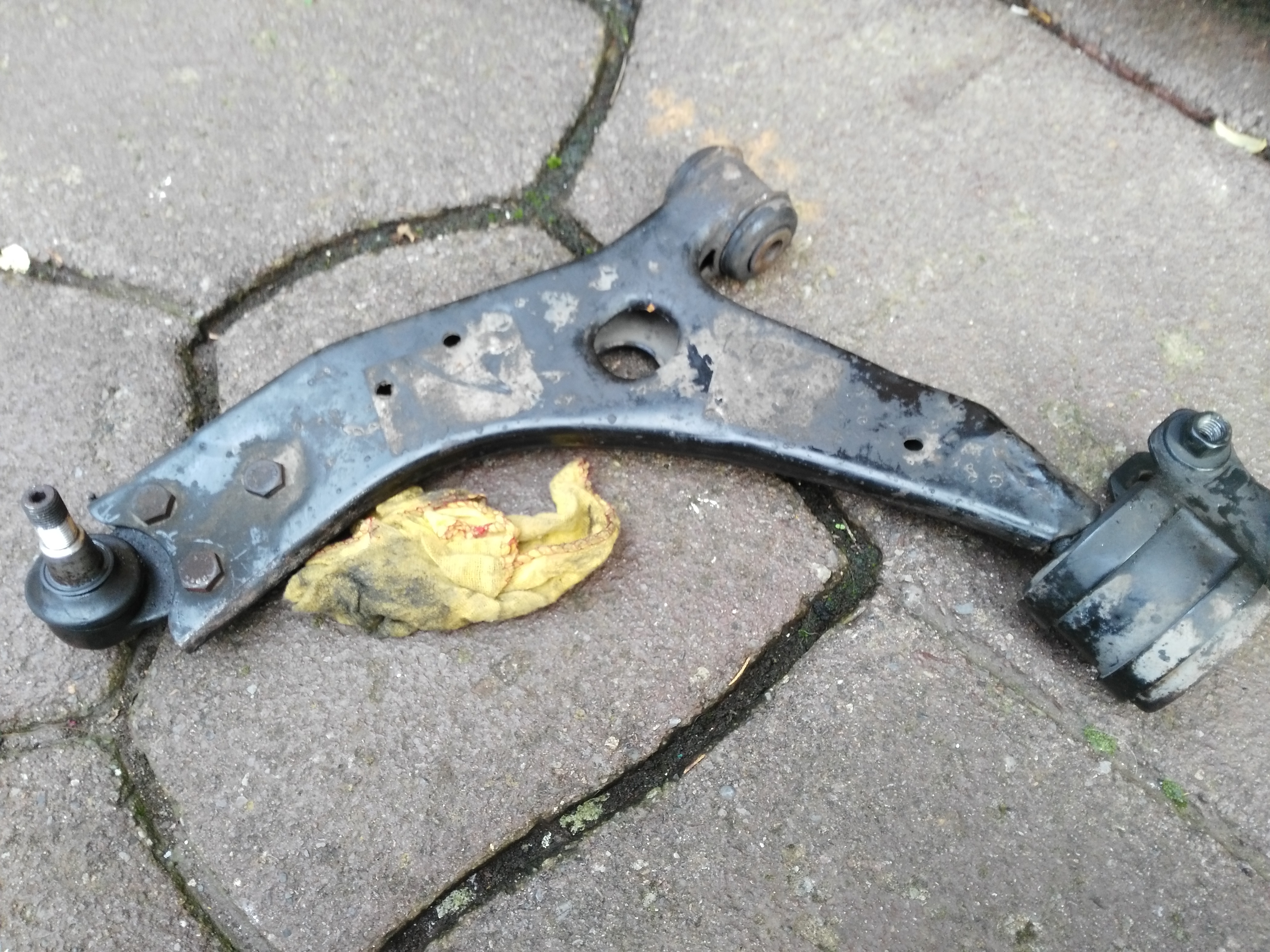

Am terminat de schimbat bascula stanga fata.Nu stiu ce marca e, are niste initiale, BMKS & CMKS.  Am fost sfatuit de un mecanic ca bucsa mare e dusa. Am dat-o jos, nu arata rau, pivotul (Triscan) e ok, bucsa mica e ok, cea mare se misca mai tare decat cea noua, dar mai mergea. I-am pus o bascula marca TRW. Calitativ e ok, ce nu imi place sunt piulitele de pe carcasa bucsei mari, fiecare piulita e prinsa prin doua puncte de sudura, bucsa veche parca sta pe o saiba mai mare. Nu ma asteptam sa mearga asa de bine noua bascula, montarea ei. Nu am dat nici scutul de noroi jos si nici altceva, doar bascula. Pivotul cu WD40 si cateva lovituri de ciocan lateral, a iesit fara mari probleme. La montare a fost mai greu cele doua suruburi de la bucsa mare, dar in cele din urma a mers. Am luat un separator de pivot de pe Amazon, nu am putut sa-l folosesc, nu valoreaza 18 euro cat am dat pe el. L-am trimis inapoi. Cealalta bascula e ok. Normal se schimba amandoua?

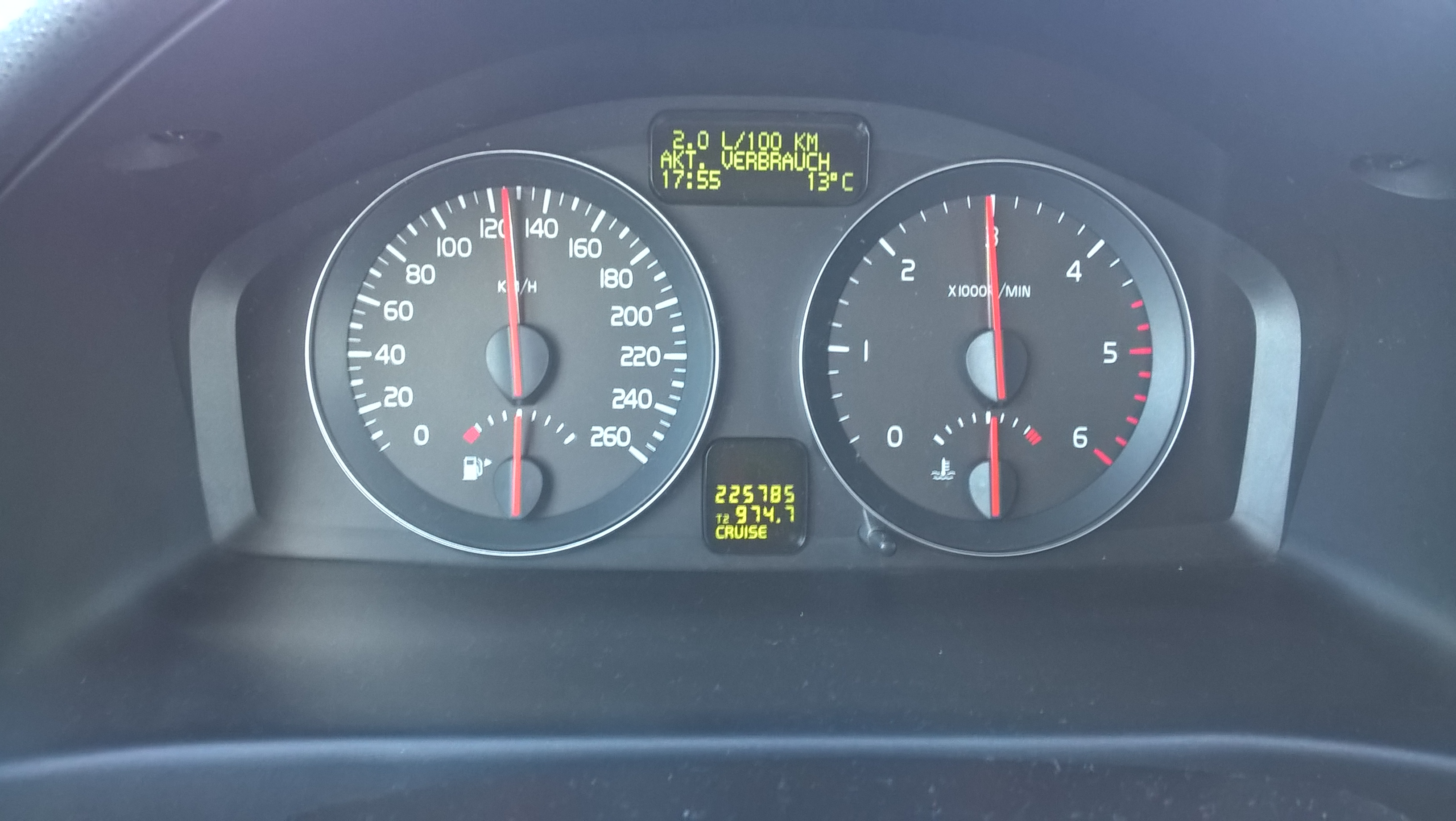

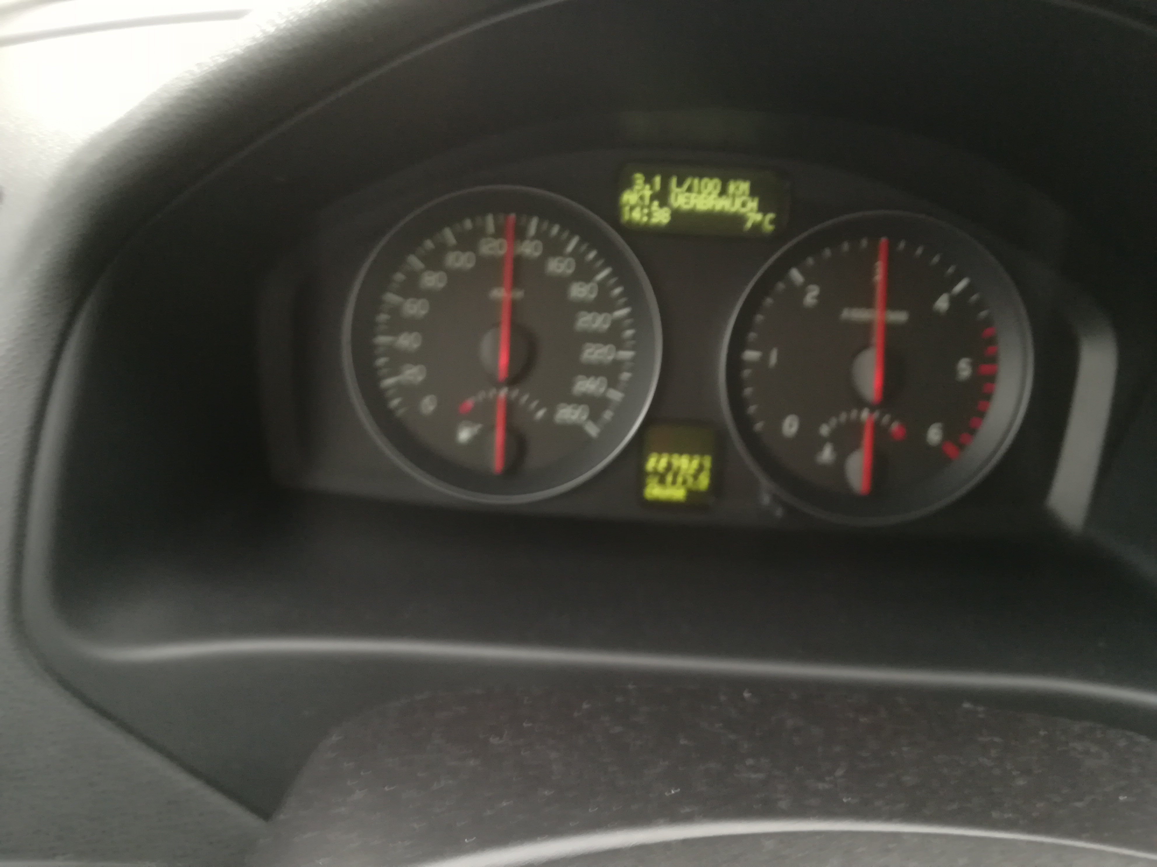

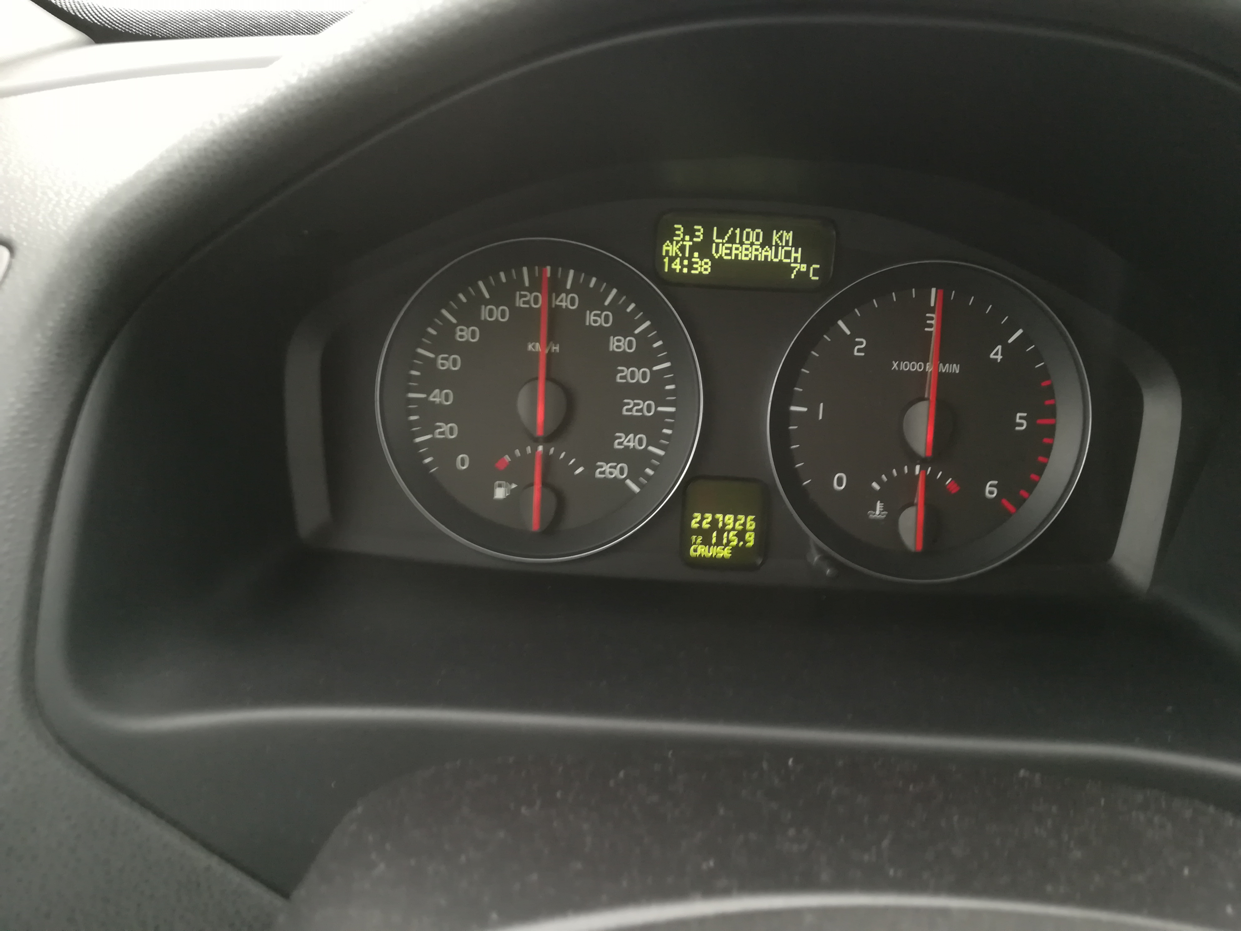

Cum la 222.222 Km n-am apucat sa-i fac poza, am incercat sa-i aliniez (drept am zis!!) acele din bord :D.
... nu prea mi-a iesit, mai incerc.
