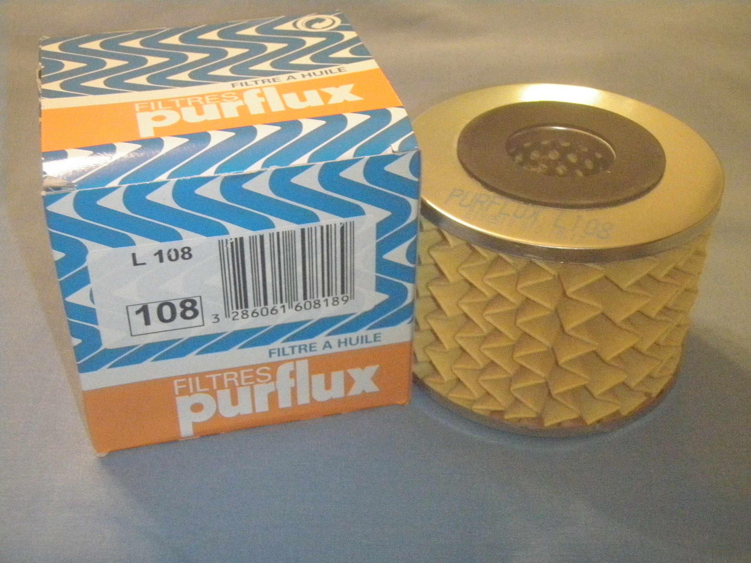

Salutare, de curand am facut si eu schimbul de ulei+filtre la Volvo meu (S40 2006 2.0D Kinetic) si am folosit asa:
Filtru ulei: Purflux
Filtu motorina (combustibil): Purflux
Filtru aer: Kengst
Filtru polen: Kengst (simplu, nu cu carbon activ) si imi pare rau ca nu am luat de data asta cu carbon activ, in fine oricum voi cumpara unul cu carbon activ si il voi schimba
Ulei motor: Liqui Moly SpecialTec F 5w-30 A5/B5 cu Normele specificate de producator bineinteles, cele cu WSS 913B, 913C, 913D..
Inainte de acest schimb am folosit filtre MANN si ulei...(nu spuneti nimica, ca pe atunci nu stiam excat cum ii cu "castrol") Castrol Magnatec 5W-30 A5/B5 WSS 913B, 913C, 913D...
Sunt abea la al 2-lea schimb de ulei, primul fiind cu castrol, iar al 2-lea cu Liqui Moly (pe care eu personal, il recomand), restul schimburilor de ulei pana sa cumpar eu maisna au fost facute in Belgia (nu stiu exact ce ulei au bagat, dar filtrele erau purflux, si erau diferite putin fata de filtrele noastre purflux si la design, si calitate)
Si... de fiecare data cand schimbati uleiul, cumparati-va buson nou de golire daca schimbati pe la buson, deoarece al meu s-a intepenit la al 2-lea schimb de ulei...
Sper ca v-a fost de folos acesta postare, la cat mai multi KM cu VOLVO voastre, toate cele bune !!
Am atasat niste poze la filtre (sunt doar informative pentru cei care nu stiu marca) si uleiurile folosite (cele folosite de mine pana acuma)
