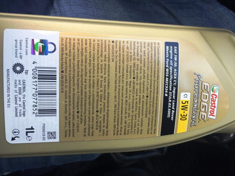

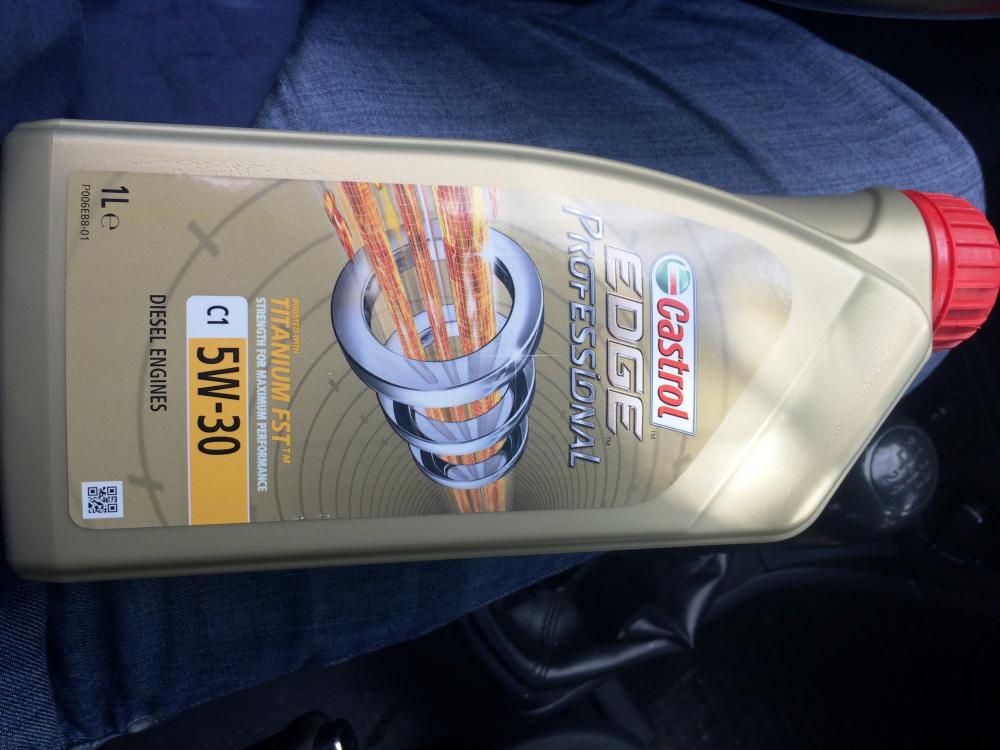

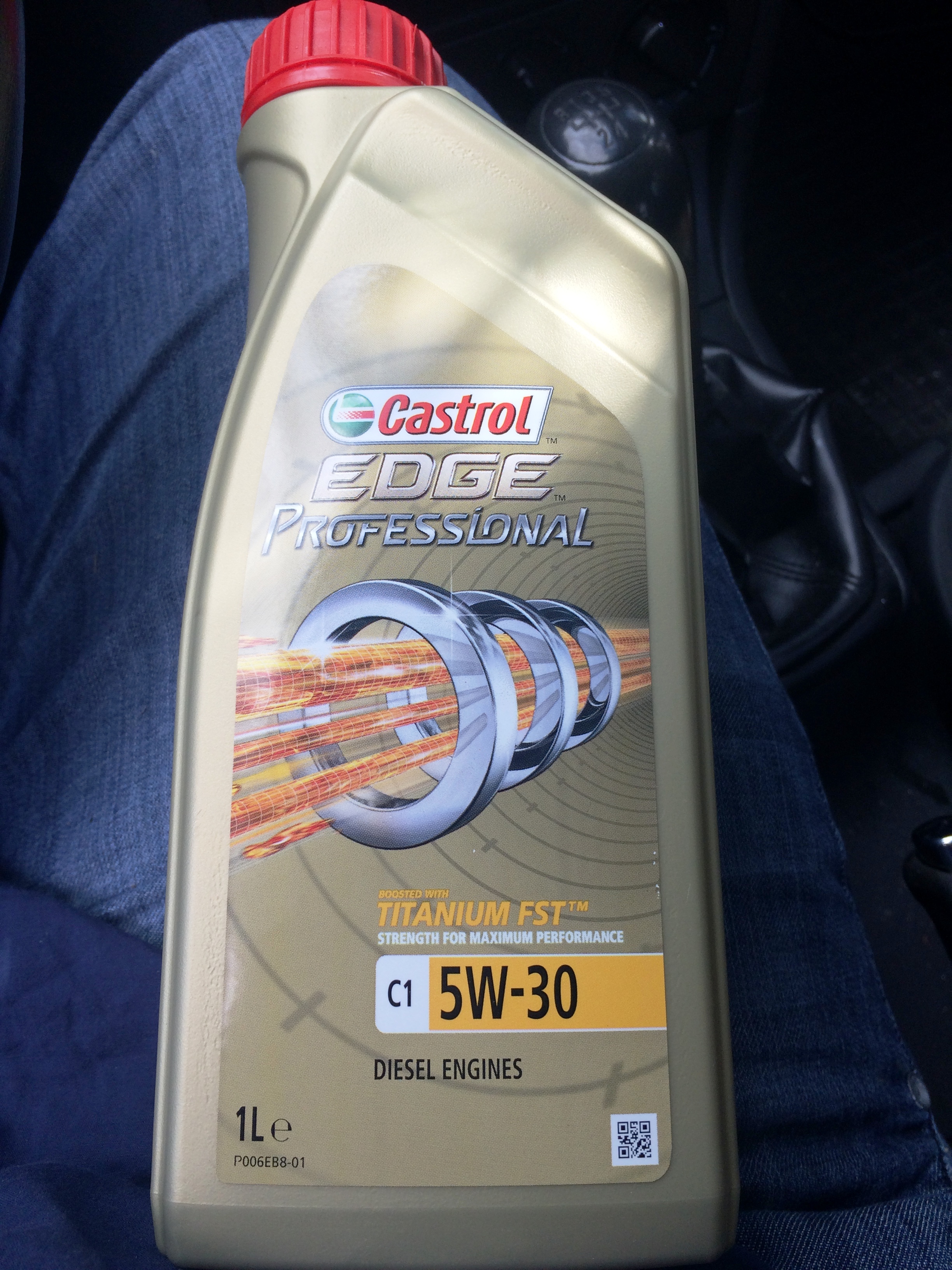

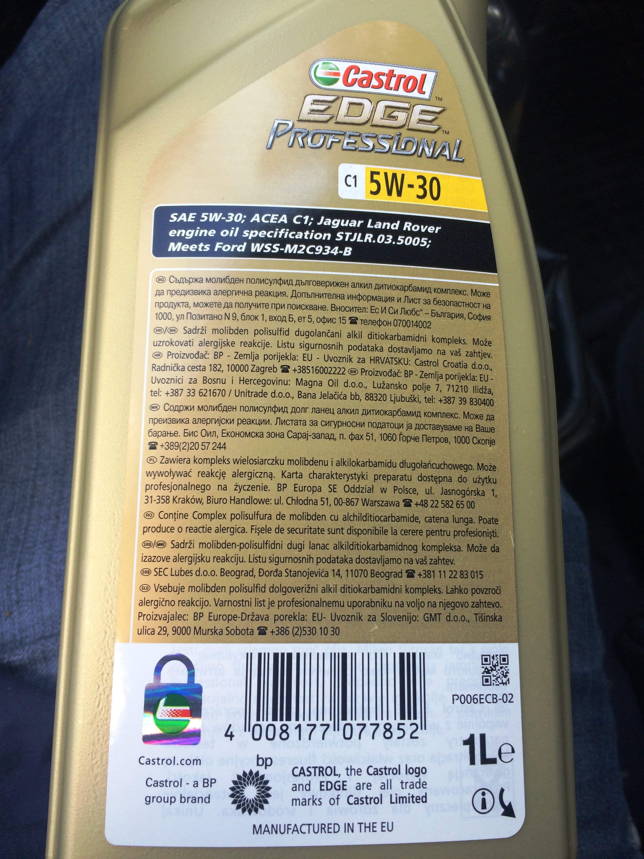

Am reusit sa gasesc ( pe sculedescule.ro) Castrol Edge Profesional C1 5w30 cu data fabricatiei februarie 2015.
Din ce am inteles, gama Edge Profesional este vanduta doar catre reprezentante. Din cauza asta se gaseste mai greu.
Am facut schimbul de ulei, in prealabil cu o spalare a motorului cu Liqui Moly Motor Clean.
Rezultat: motor mai silentios
