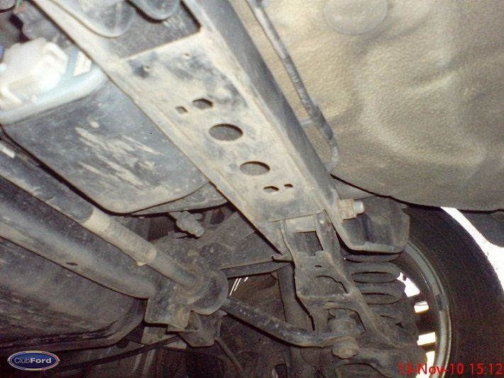

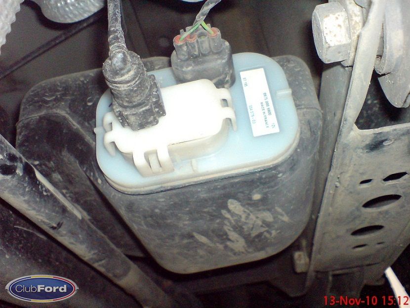

poze pozitionare rezervor aditiv filtru particule. el se afla intre puntea spate si rezervorul de combustibil.
post-7126-0-30802400-1409237189_thumb.jp
post-7126-0-52215500-1409237194_thumb.jp
poza e gresita
Volvo are 4 fire in mufa :)
restul e ok (asta e diferenta dintre ford si volvo)
salut. normal ca este o diferenta la mufe de la ford la volvo sunt 2 marci un pic diferite. dar pozitionarea rezervorului este la fel la ambele masinii. parerea mea ca ambele masini la partea de mecanica si piese se aseamana in proportie de 80 la suta. numai bine

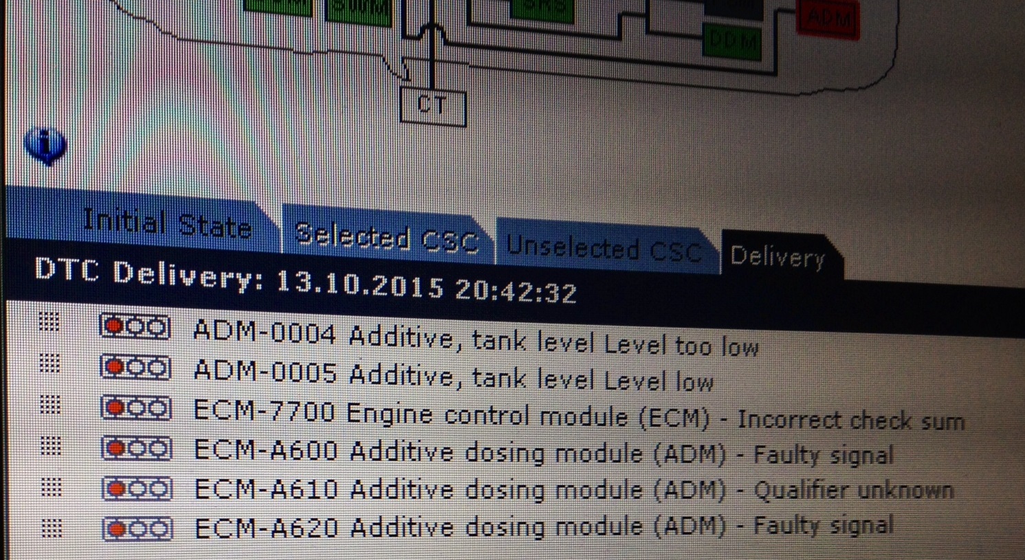

Legat de aditiv, am urmatoarea problema:
Acum cca 10 zile, imi moare motorul (culpa proprie, in intersectie). Pornesc, apare triunghi rosu cu mesaj de service "Motorsystem service urgent". In ultimii ani, mi-a mai murit motorul de cateva ori si eroarea aparea, insa disparea dupa cateva secunde. Acum a ramas.
Masina se comporta normal, insa. La diagnoza cu DICE mi-au aparut erorile atasate. Ma surprind erorile de ADM, eu avand DPF off de 3 ani.
Stiti cumva care ar putea fi cauza aparitiei si/sau ce ar trebui facut sa scap de ele?
Multumesc!
Daca ai avut DPF off facut pe genunchi, ti-au sters baietii tabela de erori si desi aveai eroare pe ADM, nu ti-o mai afisa pe bord.
MC, poti sa fii mai specific. te rog?
Cand masina intra in limitare, daca apesi pe "READ" iti spune ca ai eroare pe motor ? Am intalnit o masina cu DPF off facut aiurea, daca scoteai debitmetrul, nu se accelera mai mult de 3000 (era in avarie), dar pe bord nu se aprindea nicio eroare, triunghi rosu sau altceva, si cu READ nu iti arata decat ca e portiera deschisa. Pe VIDA + DICE in schimb iti arata eroare de debitmetru.
