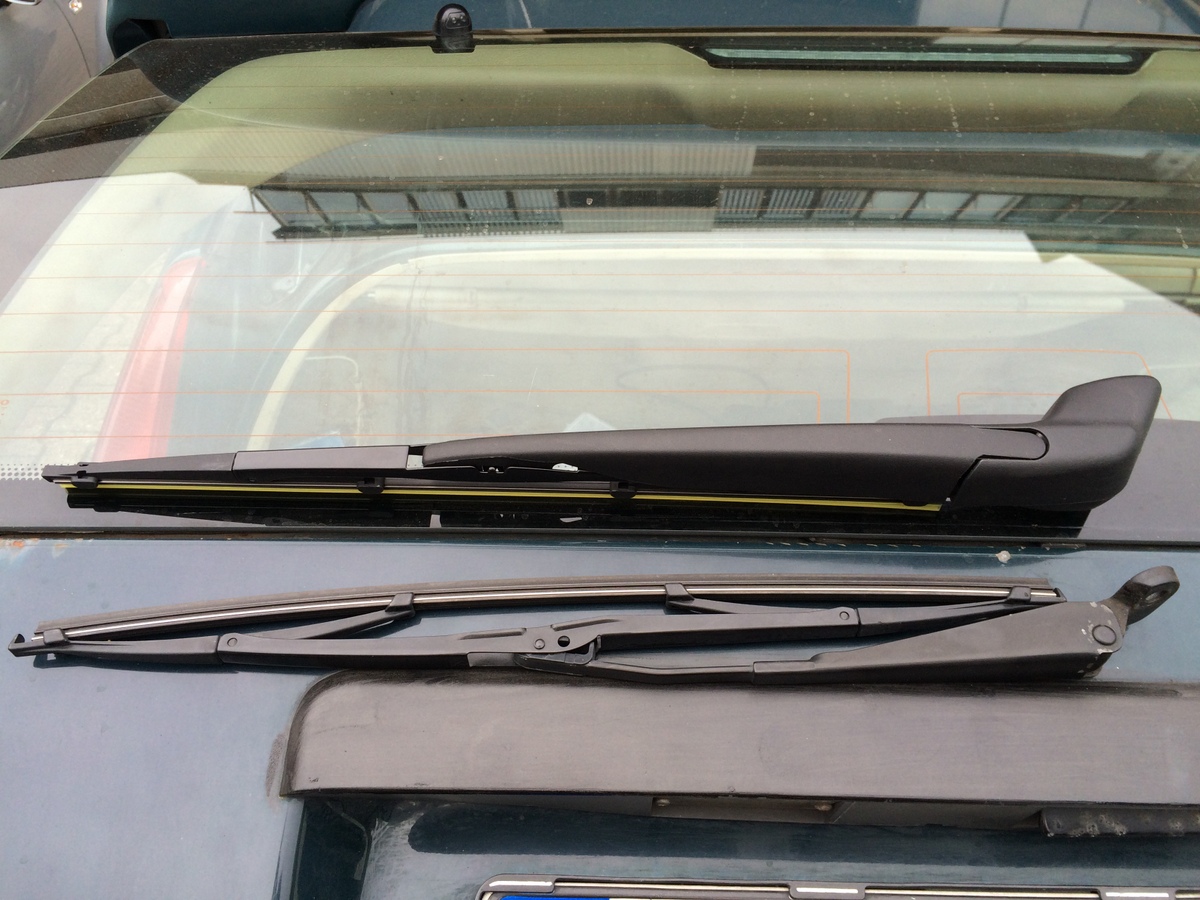

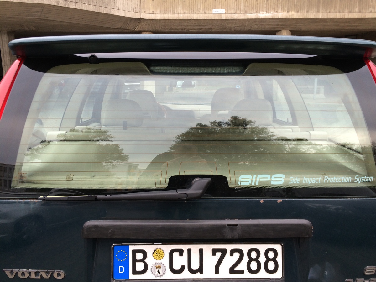

Pentru 850 si V70: daca vreti un stergator pe spate mai "modern" se potriveste 1:1 cel de la V40

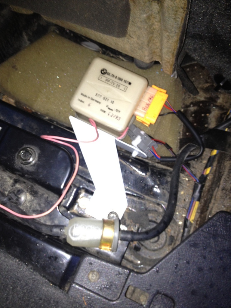

La 850 si la V/S/C70 pana la model 99 senzorul de inclinare de la alarma care e in portbagaj este identic cu cel din BMW seria 7 de ex. Cod BMW 57762110 si care se gasesc foarte ieftin. Cel Volvo nu cred ca mai este livrabil si oricum costa cam cat un 850 la ora actuala :smile:. E interesant pentru 850 cu Guard I sau II si pentru x70
Incepand cu model 96 Volvourile sunt precablate pentru senzorul respectiv mai lipseste o mica bucata de cablu si tabla suport. Fiecare costa in jur de 10€. La x70 trebuie reprogramata VGLA ca sa stie ca este senzorul atasat la 850 nu trebuie facut nimic. Vine montat in portbagaj in dreapta. La limuzina difera tabla suport.

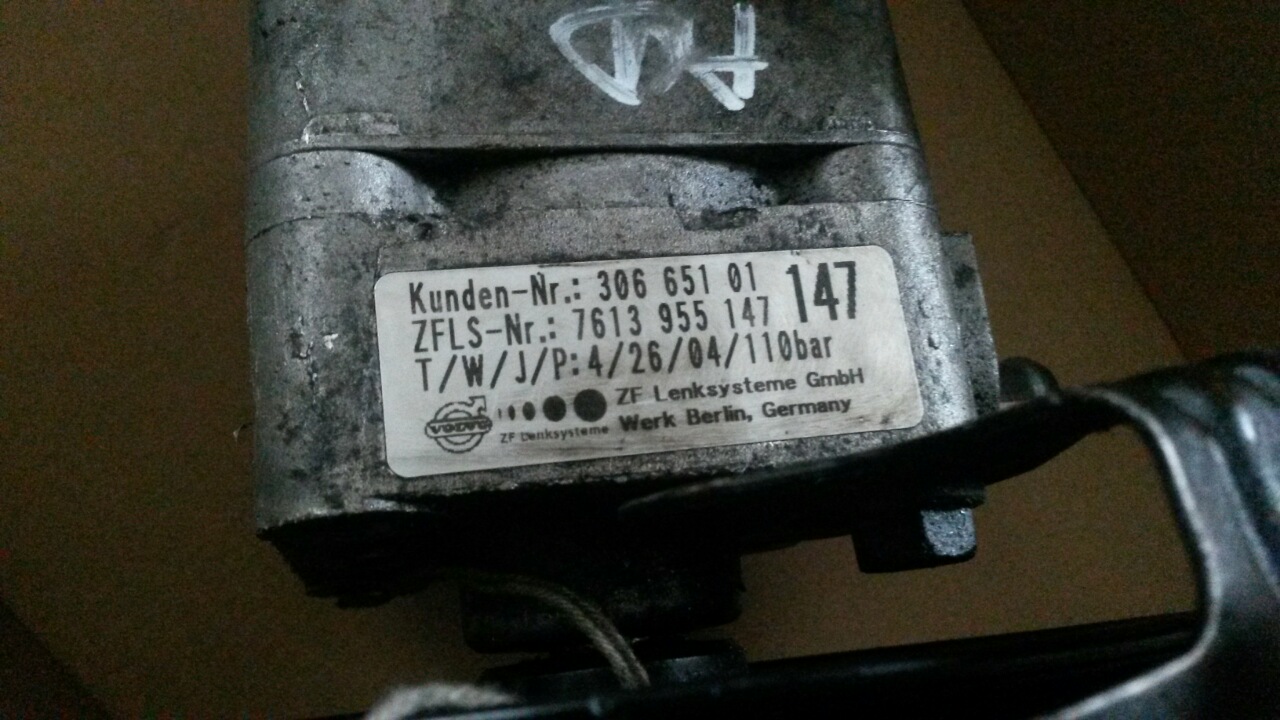

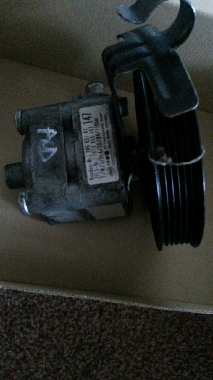

Am găsit o pompă de la dezmembrat dar acum as vrea sa stiu daca s-ar potrivi.image-0-02-05-f43c5e5642b00175eaeb6fb90c
Cea din dezmembrare
Edited by Alexii
E tot aceeași poza la pompă din dezmembrate dar se vede mult mai bine detaliile de pe eticheta. Volvo xc90 2004 D5 163cp

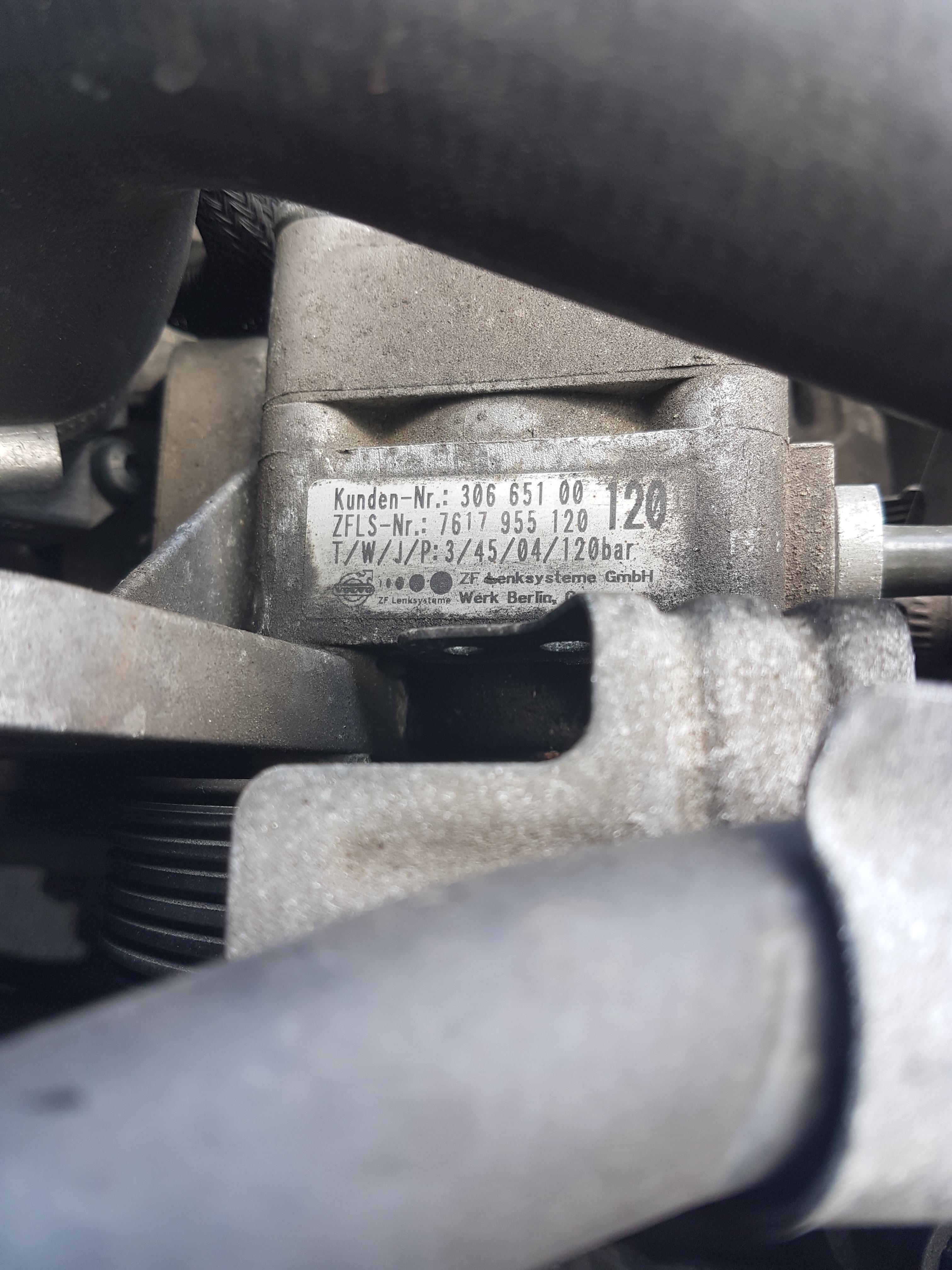

110 bari fata de 120 de bar. Nu face destula presiune.
