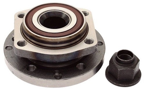

Poate sa imi spuna si mie cineva care are VADIS/VIDA daca se potrivesc rulmentii fata de S60 pe 850?
Multumesc.
Nu se potrivesc.
Pentru S60 2001-2009: PN 274298/8672371
Pentru 850 1994-1997: PN 274181/274378
Ce anume difera la ei in afara de cod?
Prinderea pe spate?Ca la prezoane este la fel.
Probabil că şi prinderea dar şi capul planetarei. La S60, are 27 cu 36 de dinţi, în timp ce la 850 are 25 respectiv 26 (interior/exterior).
Inelul ABS are tot 48 şi la una şi la alta, dar nu ştiu dacă şi aceeaşi circumferinţă, în consecinţă, acelaşi pas.

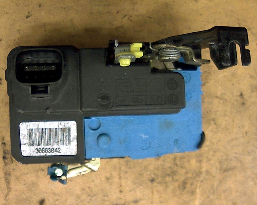

"Închizătoarea" portierei dreapta faţă, cu PN 30663042 se poate înlocui fără probleme cu PN 9485305.
Front right door lock PN 30663042 can be replaced with 9485305 without any trouble.

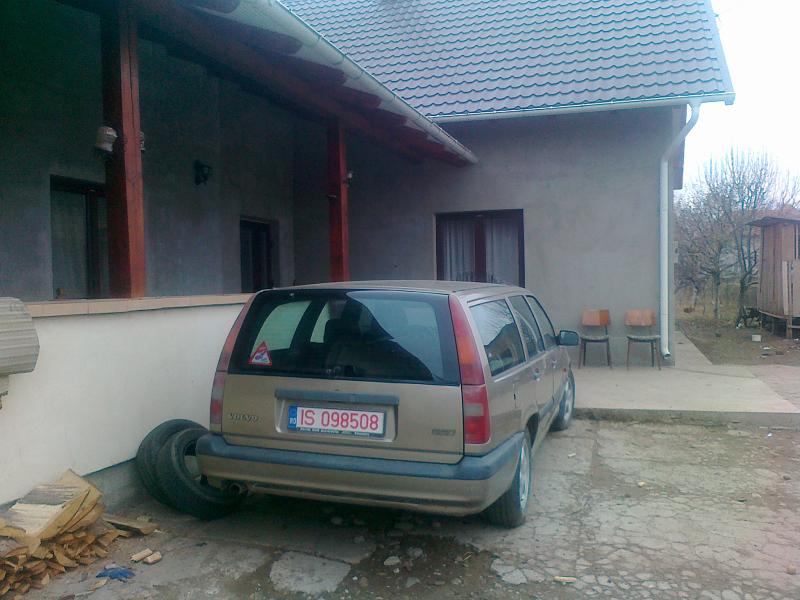

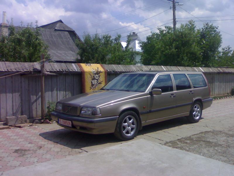

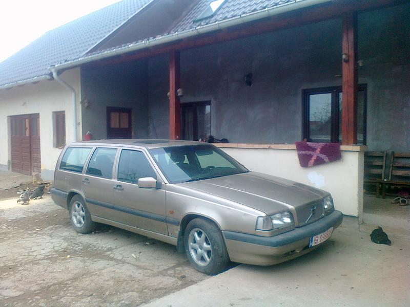

salut. vreau sa aduc un volvo 850 benzinar din 1995 si nu stiu pe ce modele se mai potricesc piesele? astept sfaturile voastre
masina este cu volan stanga
post-3294-0-11941300-1353690559_thumb.jp
post-3294-0-19831600-1353690560_thumb.jp
post-3294-0-28138000-1353690561_thumb.jp
Depinde despre ce piese e vorba, evident. Unele se potrivesc doar pe alte 850-uri, altele se potrivesc şi pe modele mai vechi dar şi pe modele mai noi. Jantele, de exemplu, merg fără probleme pe un S60 din 2008, chiar 2009. Sfatul meu e să întrebi concret despre fiecare piesă în parte.
