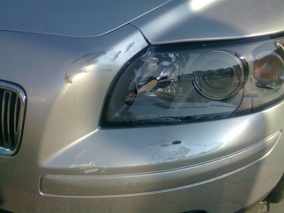

Ma poate ajuta cineva cu o informatie? Exista compatibiltate intre farurile de la V50 pana in 2007 cu cele dupa 2007? Joia trecuta ,ca sa fie ziua cat mai frumoasa am inceput-o cu un mic accident, l-am lovit pe unul usor, am farul stanga spart, atasez o poza, din ce am citit ar trebui schimbat cu totul cu spoiler. post-3893-0-69277800-1374485601_thumb.jp
