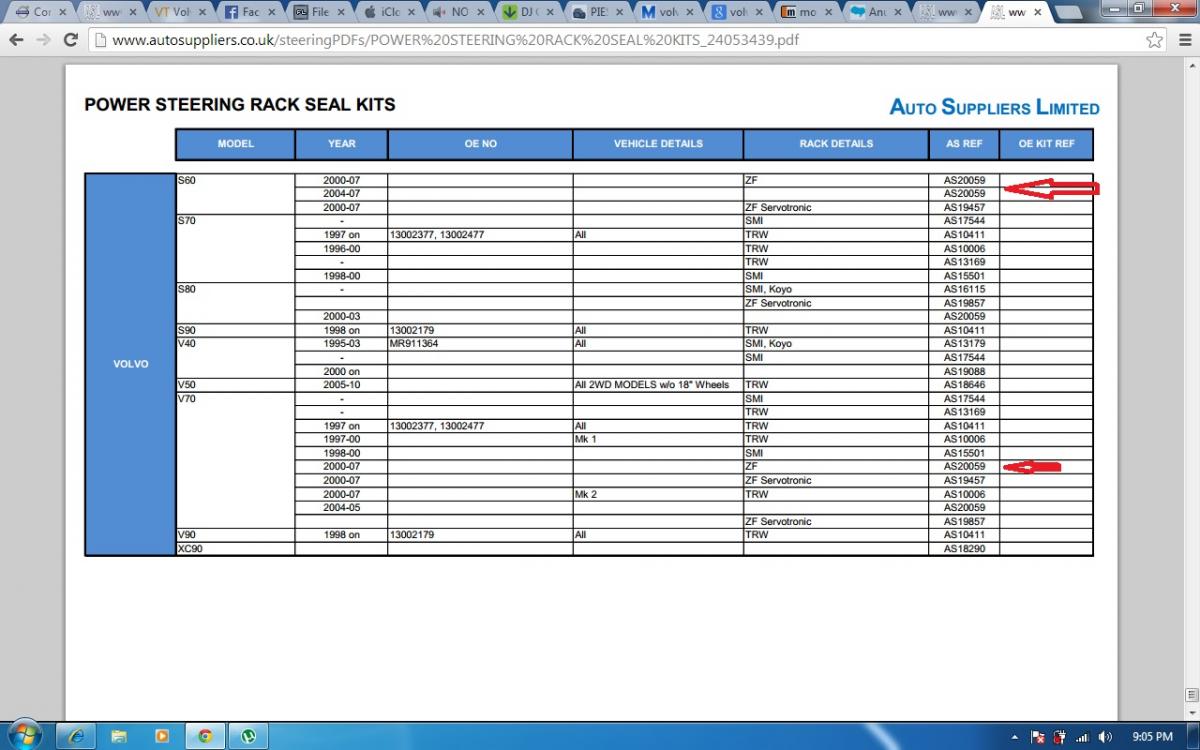

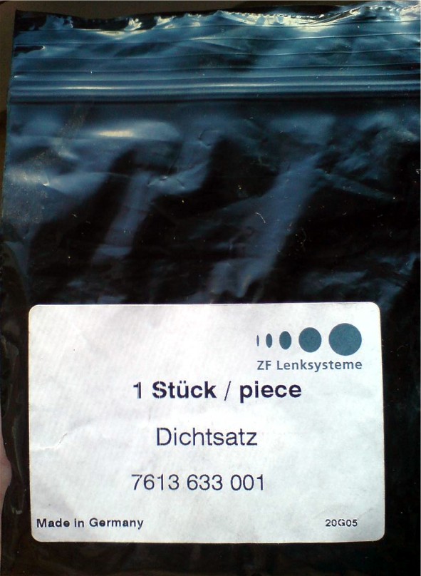

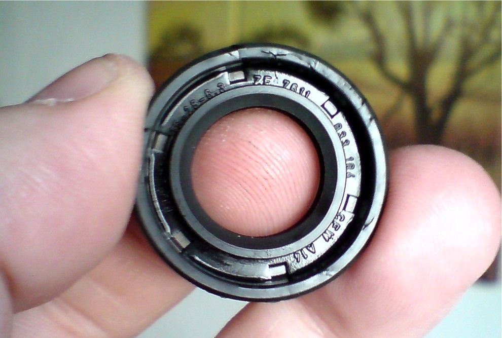

Volvo nu au kit de reparaţie pentru pompele de servodirecţie ZF montate pe platforma P2 (S60 I, V70 II, V70 XC, XC70 I, S80 I, XC90), însă se poate folosi simeringul ZF 7613 633 001 pentru BMW 32412229679. Nu cred că e valabil şi pentru pompele Saginaw (->1999).
Conform acestui tabel, se pare că acelaşi simering se poate folosi şi la pompele ZF montate pe S70 şi C/V70 I 1998 ->.
Ce vă pot spune cu siguranţă e că am montat eu la o pompă PN 8683376 şi nu prea văd de ce nu ar potrivi pe alte PN-uri asemănătoare cu aceasta.
Edited by HEIMÐALLR

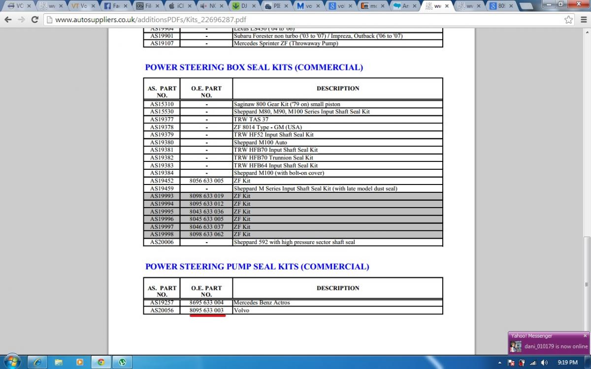

Referinta AS20059 nu am gasit-o la bmw ,e bine ca s-a potrivit .post-3286-0-55875700-1389640268_thumb.jp
In schimb am gasit astapost-3286-0-88083200-1389640996_thumb.jp
Mai trebuie spus că simeringul original avea codul ZF 7611 033 104.
Dimensiuni (mm): 15 - 28 - 6,3.
Pe el mai sunt notate următoarele coduri: CFW A14 şi B1SLX1.
Edited by HEIMÐALLR

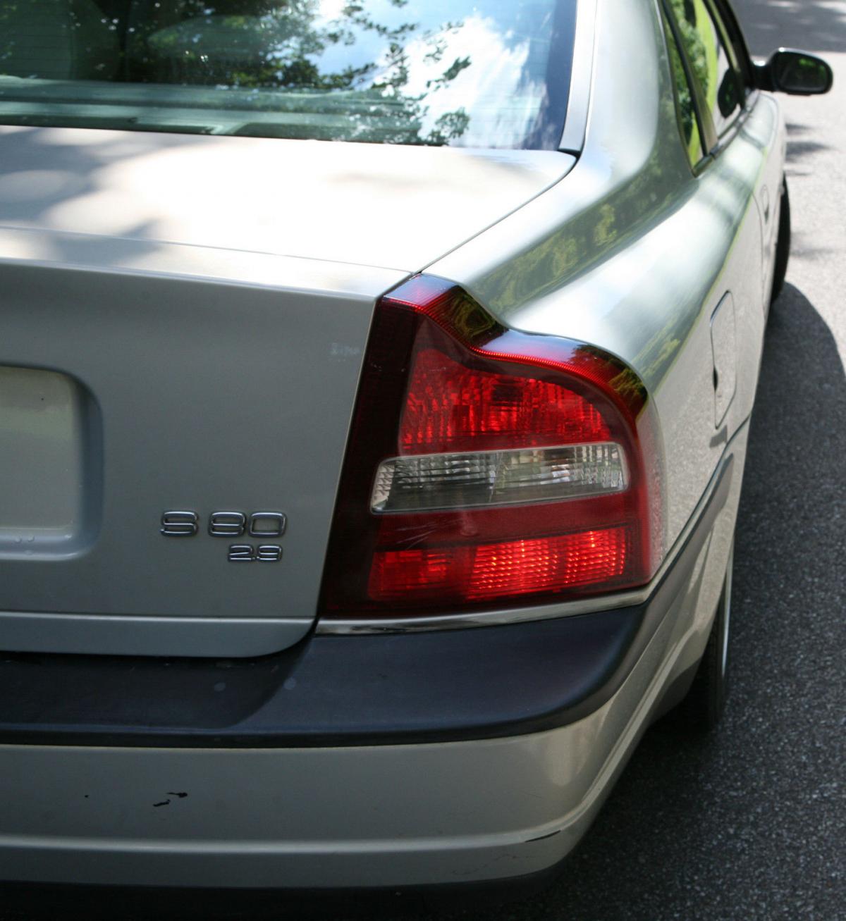

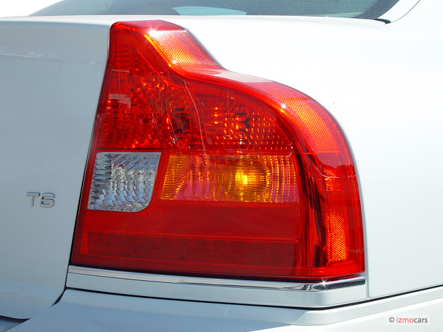

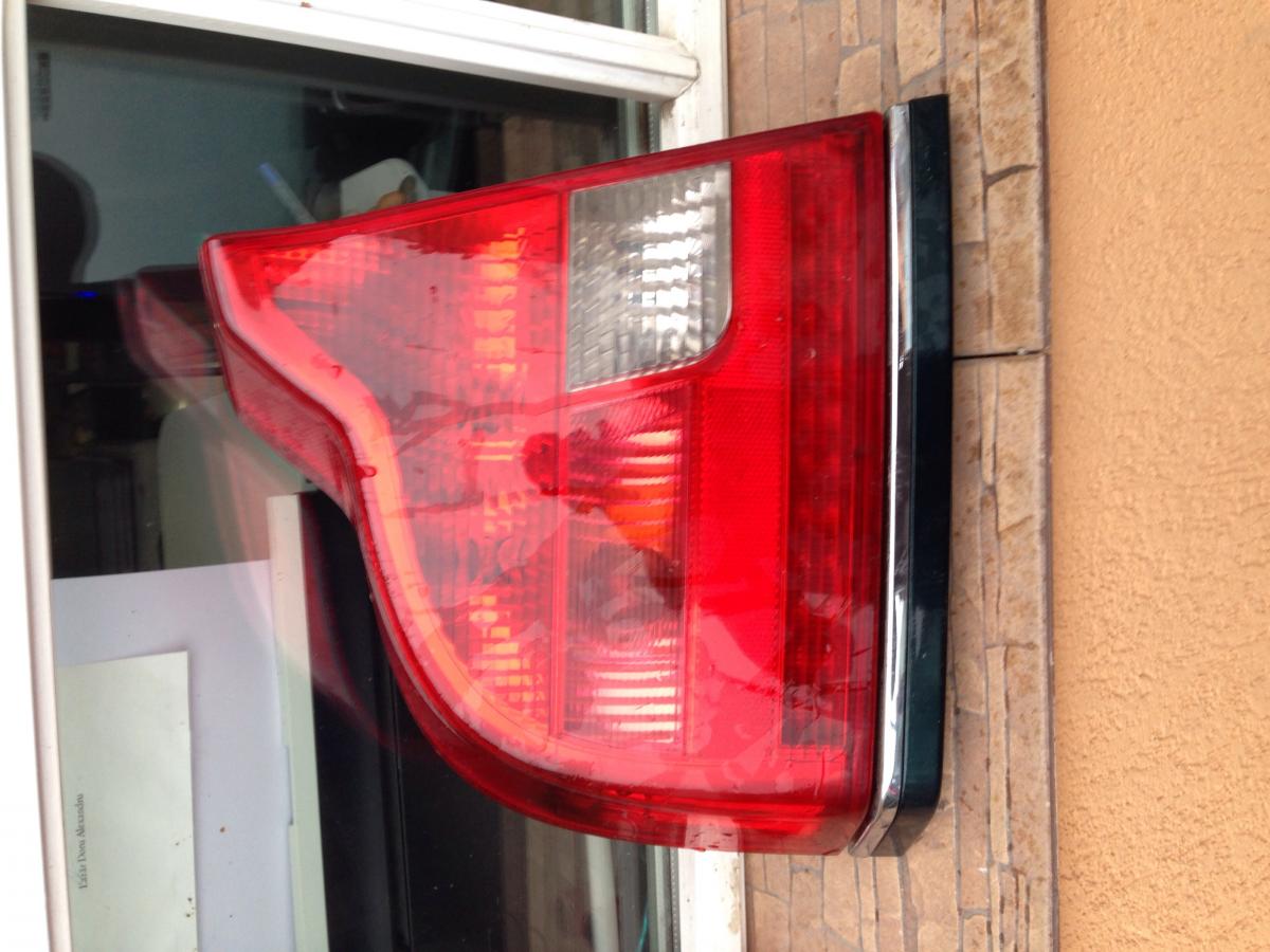

eu as dori sa schimb stopurile mele de la s 80 din 2002 cu stopurile de la faceliftul din 2003.Problema e ca ale mele sunt normale cu becuir iar la modelul din 2003 stopurile sunt cu led.Intrebare : se potrivesc la dimensiuni, mufe, cablaraie si exista posibilitatea sa primesc vreo eroare in bord, sau ma stiu eu ce probleme?
In primul rand stopurile de s80 facelift sunt mai mici. O sa ai nevoie si de bara. Teoretic ar trebui sa iti dea eroare pe becurile de frana. Cred ca se poate rezolva cu o rezistenta.
e diferenta mare la dimensiunile stopurilor ?m-as mira, ca doar e acelasi model.si intr-adevar, problema erorii se poate rezolva cu ajutorul unei rezistente?
Usor de zis, greu de facut! acea rezistenta se incinge de o gasesc dracii si topeste orice este in jurul ei! Unde o montezi sa fie ok? Ii mai trebuie un radiator de racire, etc....
zack, ceea ce vroiai sa zici este faptul ca stopurile sunt mai scurte? sau nu se potriveste nici la latime?
Sunt mai putin inalte. Din cate cred...latimea e aceiasi. Uite-te in pozele astea 2:
Cea cu facelift are si ornamentul ala sub stop in plus...fiind stopul mai mic.
da asa este Zack, are acel ornament sub el, dar ornamentul e cu stop cu tot, ieri seara mi-a trimis pozele baitul care le vinde si are acel ornament atasat sub far.sa vad daca pot pune o poza cu ele. :( la naiba, nu gasesc unde atasez niste poze

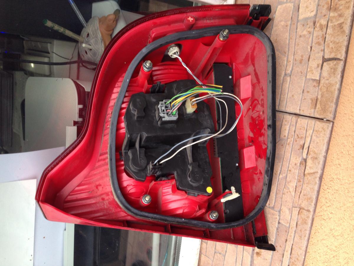

astea ar fi
dupa cum vedeti, cablarea este diferita fata de modelul din 2002, dar cablurile au fost taiate bine la stopuri, asa ca se poate lipi cu cositor.

astea ar fi
