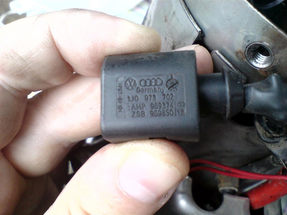

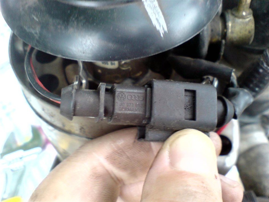

Poze cu mufa motoraşului parking heaterului (Volvo PN 3730676/3730137) şi una din mufele cablului heaterului (Volvo PN 3730503), cea care se conectează direct la motoraş:
post-820-0-67098800-1380027580_thumb.jpg post-820-0-11553400-1380027581_thumb.jpg
Oare Audi si Volkswagen au acelasi heater? Piesele or fi mai ieftine la ei?
Au fost puse pe volvo pe audi a4 pe vw transporter si da sunt identice inclusiv calculatorul heaterului

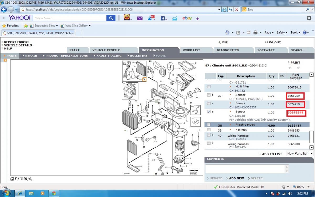

30676344 -> 31250491 -> 31348902 si asta ramane.
OK a fost greseala mea ca nu am fost atent la chassis, mi-o asum .
Pe site arata ca, codul se modifica 30676344 in 31348902

Cand bagi vida dice si citesti parametrii ce parametri ai?
Edited by adrian mangalia
Al meu e de fabrica nu da nici o eroare .
O sa fac proba sa bag fum in el sa vedem daca merge . Ar trebui sa fie intre 4-96%,
VIDA zice când 3-97%, când 4-96%.
S-ar putea să nu meargă nici cu fum şi nici cu degripant ("rust penetrating spray"), cum recomandă VIDA să se facă testarea.
Tocmai am dat o fugă până la maşină şi am testat cu spray antiperspirant. Clapeta s-a închis instantaneu!
Deci, în concluzie, Volvo IAQS 30676344 can be successfully replaced with 31348902.
