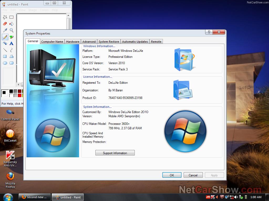

de aia voiam un "doftor" doarece nu stiu ce windows am pe laptop, deoarece abia l-am luat (nu e nou), am mai incercat si alta data sa-l instalez pe pc si am ajuns in balarii...
Incercam pe w/e daca am timp ;) Vezi intai ce wingoz ai
ete. d-asta am.
