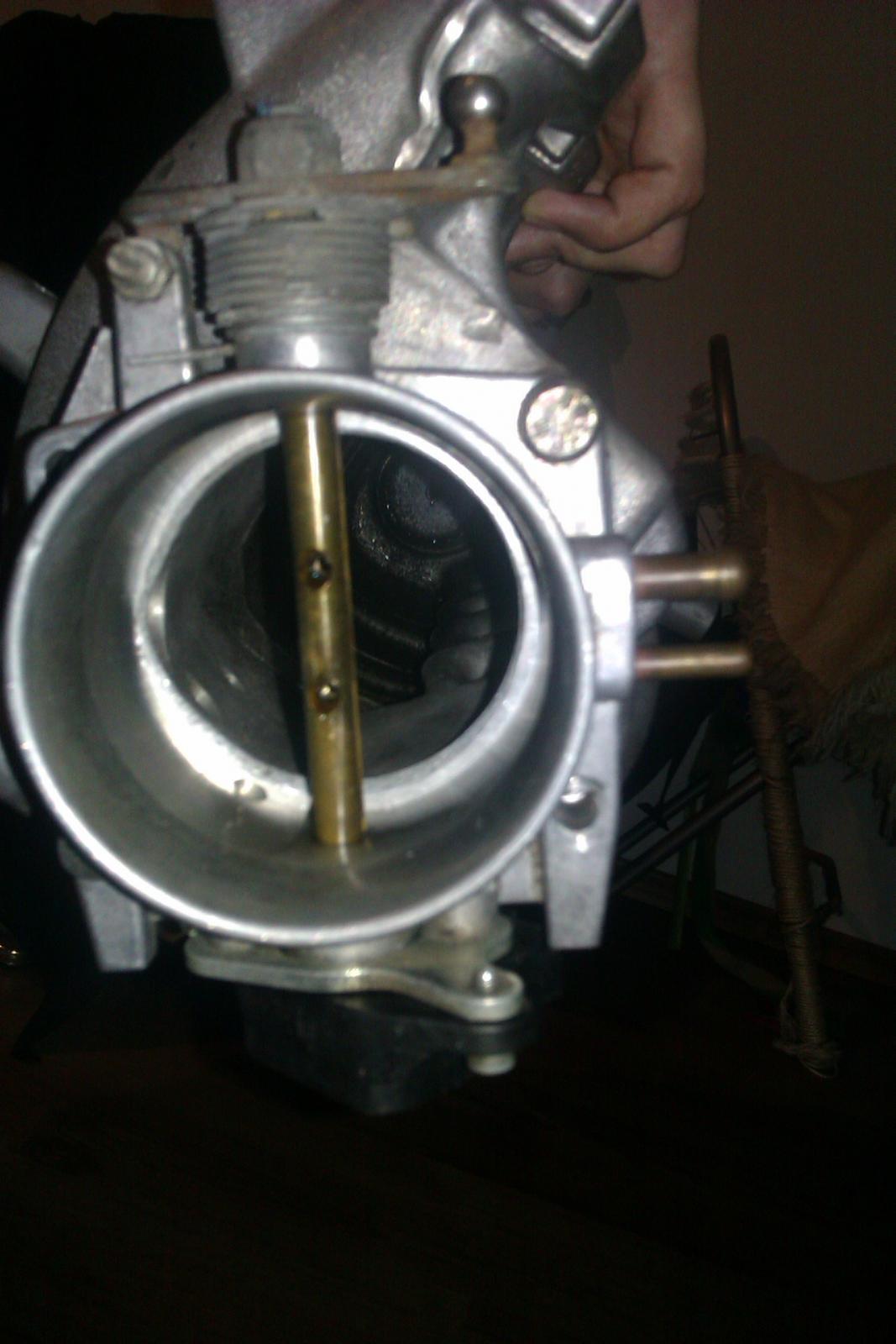

Am luat corpul clapeta de acceleratie de pe volvo 940 (cel verde din posturile de mai sus un pic). ideea este ca se potriveste la gauri pe admisie, insa gaura din admisie e prea mica si drept urmare clapeta nu se deschide decat foarte putin.
Are cineva o admisie de t5 care nu-i mai trebuie sa experimentez pe ea???
Avand in vedere ce vreau sa fac, pe viitor prognozez si un soft pe masura modificarilor, insa pana atunci masina va merge cu softul original. Ce se poate intampla daca va primii mai mult aer decat cu clapeta originala??? in afara de consumul mai mare de benzina.
Cum am mentionat si intr-un alt post vreau sa-i fac si reverse intercooler, dar vreau sa pun tevi o ideea mai mari decat cele originale. Adica sa merg pe tubulatura de motorul de pe 940... Ce pot sa-i stric ???
Si ultima intrebare, ca sa fac motorul de 2.3 trebuiesc schimbate doar internele??? Si care ar fii acestea?
Daca nu se deschide , incearac o clapeta de 2.5 20V ( este singura marita ) , cum ti-am spus si pe celalat topic admisiile sunt identice . Nu se va intampla nimic , debitmetrul va masura mai mult aer , si ECU va da mai multa benzina .

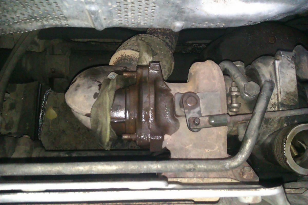

1. cum naiba desfac conductele de la oilcooling dinspre partea motorului??? ca de pe radiator le-am dat repede jos. am gasit capul surubului dar nu am reusit sa-l desfac. am incercat si cu torx si cu imbus, mama lui de surub daca a vrut sa se desfaca...
2. care stiti pe vreunu cu strung? sa-mi largeasca gaura de la admisie . admisia este deja data jos, ma chinui cu bormasina si cu piatra sa largesc gaurica dar e munca de chinezzzzzzz si nu mai am rabdare...
3. cu ce sa spal intercoolerul?
4. cum naiba desfac flansa de la evacuare de pe turbo???? i-am desfacut suruburile dar sa moara ea daca se desprinde... am pus si o carputa inmuiata in lichid de frana peste imbinare poate poate se va desface maine candva.
1.Cu un torx , bate putin in susurubri ca s-a "sudat" aluminiul , eventual incearca sa bati cand desurubezi .
2.Iti trebuie o freza nu strung , nu de alta dar nu ai cum prinde si centra admisia in universal .
3.Benzina , motorina , triumf de spalat aragaze , solutie spalat motoare ....
4.Ai desfacut prinderea ei de pe bloc ? :evil6:
4. nu am desfacut prinderea de pe bloc. am desfacut prinderea dintre turbo si flansa de la evacuare... prinderea de pe bloc o desfac cand desfac evacuarea... altfel nu rezolv nimic.
mai am un pic. in 2-3 zile o termin. cu ocazia asta am slefuit-o si pe interior sa fie cat mai "smooth" sa curga aerul cat mai repede in motorrr.
Edited by funkydj85
Valii , cum sa misti downpipe-ul , daca el se tine in bloc ? :hammer:
Hai ca esti tare Vali! Turbina este prinsa de motor cu 3 sau 4 suruburi! Degeaba desfaci cele 3 suruburi de la evacuare daca nu le desfaci pe astea primele! Si sa ai mare grija la conductele turbinei!!!
Vadime, nu l-ai invatat nimic!!!
Si cum arata admisia aia in interior...zici ca vine iar Halloween-ul , nu Craciunul.
Sau poate asa arata doar in poza postata...
admisia nu va mai arata asa pana va ajunge pe masina... va fi bec....
legat de turbina. saracia aia mai ruginita de langa flansa de evacuare ce e? nu aia formeaza impreuna cu celalalt melc mai argintiu din dreapta ansamblul turbo-ului???? adica vrei sa spui ca daca scot inelul ala despartitor dintre cei 2 melci eliberez turbina? de la al 2-lea melc incolo este downpipe-ul??? oricum va trebui sa desfac si flansa...deci ce desfac mai intai?
Vreau sa desfac al 2-lea melc de restul evacuarii. any bright idea??? in afara de taiere pur si simplu...
sper ca nu te referi la desfacut turbina de compresor, adica partea antrenata de gazele de evacuare de partea ce comprima aerul pe admisie, asta ar insemna sa desfaci turbina in 2... nu stiu daca e indicat tinand cont cate piese mici si mititele vei gasi facand asta ...
pai eu ma dau aici de ceasul mortii si intreb cum e corect si bine sa desfac turbina , si nimeni nu-mi spune concret. ca nu am gasit in manual cum se desface.
din cate am vazut in imaginea ta turbina inca e prinsa de galeria de evacuare, inca nu i-ai desfacut suruburile, de pe galerie nu de pe downpipe... Imi dau si eu cu parerea ca pe a mea nu am dat-o jos inca
