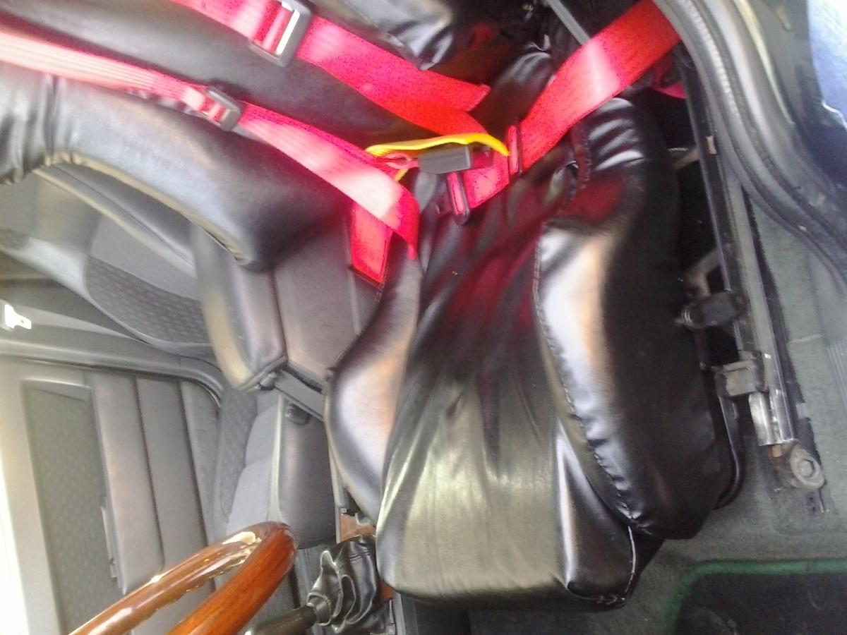

Multumesc neotrim de poze. am gasit si interior, insa din material textil , dar sper sa mearga incalzirea in scaunele din fata. aveti idee cu cat se vinde un interior de 850 (doar scaunele fata si spate imi trebuie) din textil complet si cu scaunele fata incalzite???? sa ii fac o oferta omului...

se gasesc huse de incalizre ce se monteaza sub tapiterie, nu din alea ce le pui la mufa de la bricheta, eu pe okazii am vazut parca cu 70 lei setul daca nu ma insel.
eu imi voi lua o pereche sa pun in pernele de pe scaunele astea, nu pot sa merg cu imitatia aia rece iarna, cel putin prietena mea nu poate garantat.
Gasiti huse de pus SUB tapiserie, de la WAECO.
Asta ziceam si eu, mai bine cumperi huse si le montezi in locul celor vechi decat sa iei interior de stofa, mie nu imi plac interioarele de stofa deloc...
scaunul de la sofer este cam.... mancat intr-o parte...se vede buretele...
retapiteaza-l, cum a facut matrixxx, ieisi mai ieftin si mai satisfacut asa, oricum 850 are deja o varsta respectabila, ai mari sanse ca un interior de la dezmembrari sa fie la fel de rupt
pai ideea e ca , de unde am luat termostatul avea toata masina...+ - . interiorul era in stare buna, doar ca era textil. eu oricum nu ma omor dupa interioarele de piele, asa ca m-ar cam coafa. intrebarea este cat sa-i ofer pe interior???
Cred ca 250-300 lei este io suma buna. Ca idee, interiorul de piele al unui s80 (scaune fata, bancheta spate cu sezut plus fetele usilor s-a dat la 550 lei)!
