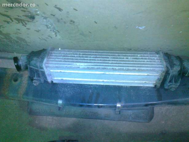

Intrebare intrebatoare: pot monta pe benzinar intercooler de diesel? vorbim de un intercooler luat de pe un motor tot de 2l, de mai putini cai.
Singura problema e ca nu stiu daca volumul este acelasi. Scrie undeva pe el ce volum are?
Vreau sa pun unul de diesel deoarece este mai compact si il pot pune " in bara". In schimb lungesc traseul de la turbo-intercooler- admisie... Mentionez ca traseul este deja din teava mai mare in diametru. Am sesizat un pic de lag fata de traseul de admisie stock, insa parca trage mai bine odata ce se incarca turbina... mi-e ca daca lungesc traseul de la/ spre intercooler imi va creste si lag-ul...
Au exact acelasi cod de piese 9492730 deci trebuie sa fie identice
Cristian, nu vorbesc de intercooler de 850 diesel. este vorba de unul de ford mondeo diesel, motorul de 2.2, IC care este mai mic ca dimensiuni (in inaltime mai precis) doar ca este mai lat... mult mai lat....

Daca IC are acelasi volum, iar traseul este mai lung, o sa mai creasca un pic. Tre sa incerci ca sa vezi daca este sesizabil sau nu.
Ai schimbat turbina sau de ce vrei sa modifici?
Nu volumul conteaza ci suprafata de racire care e mult mai mare la IC-ul OEM .
Nu cred ca ai facut cea mai buna afacere mai Vali .
@pedala- inca n-am schimbat turbina, dar astept un prieten din suedia poate imi aduce una de t5r cu tot cu galeria de evacuare ...
@Bogdan- n-am dat jos IC-ul OEM... doar am marit diametrul tevii si am scurtat distantele dintre turbo, IC si admisie(reverse intercooler). Intrebam doar daca ar merge schimbat cu unul mai jos in bara tinand cont ca astfel se lungeste semnificativ traseul...
@Matrixxx- eu as merge pe varianta de la Ipdusa (daca IC-ul are caracteristicile enumerate de ei) deoarece nu trebe modificat nimic in traseul deja calculat din fabrica- traseu care mi se pare cel mai optim .
Am schimbat traseul de la/pana la IC cu teava din inox... Constat ca se incalzeste foarte tare. Da, si teava din aluminiu care era montata din fabrica se incalzea dar parca nu asa tare. Deci ca o concluzie personala traseul este bun cat mai scurt si cat mai bine izolat ,in cazul meu datorita tevii care trece fix pe deasupra motorului unde se ridica toata caldura....
