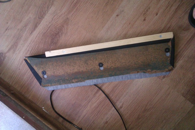

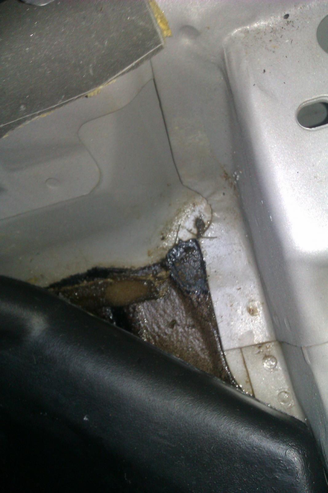

Azi am gasit locul din dreapta ud... Fleasca as zice. Intr-adevar se prelinge de undeva . Ca idee tevile ce pleaca din el sunt fff fierbinti. Imbinarile din plastic de la carcasa nu mai sunt bune,lipsesc ceva suruburi,si sufla un aer rece pe acolo. In rest cat am surubait pe acolo s_a incalzit cat de cat in masina...
E timpul pentru un heater core nou, monser din pacate... Ia verifica si la picioarele pasagerului din dreapta-spate... eu cresteam pesti acolo ;D
Pesti mutanti daca traiau in antigel :lol:

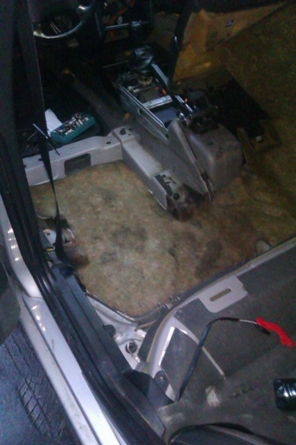

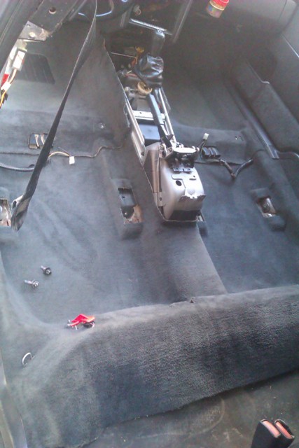

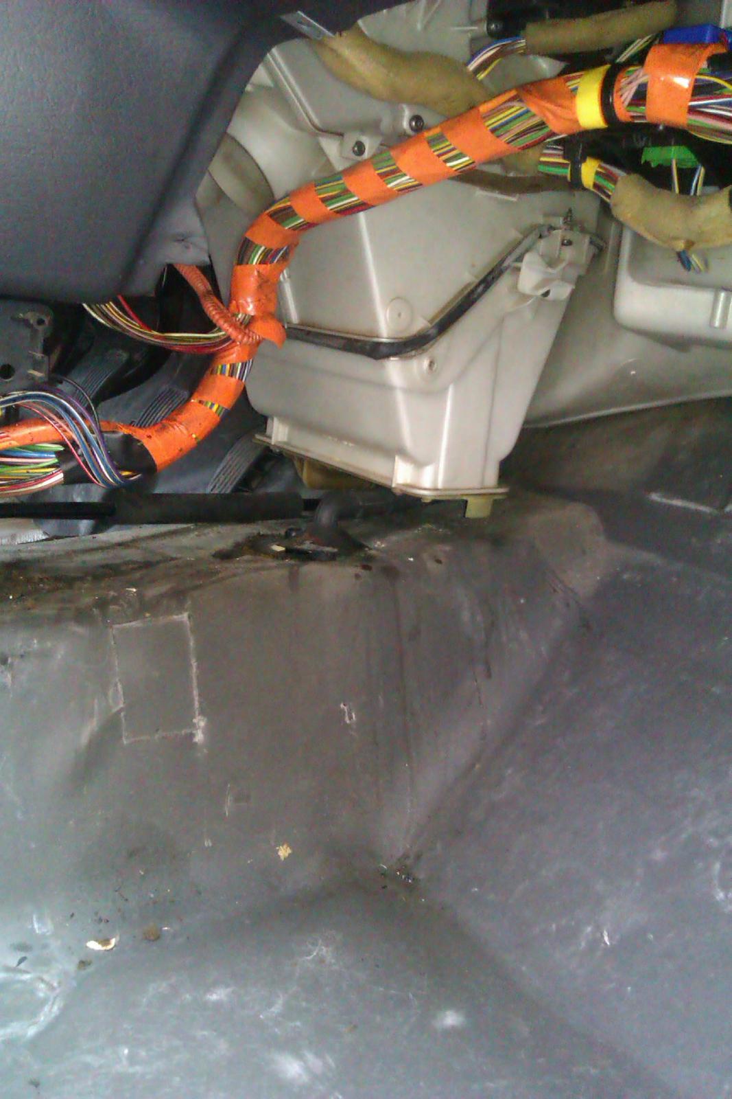

am dat scaunul jos sa imi fac incalzirea, ocazie cu care am scos si mocheta fata ce era fleasca. am dat jos consola centrala sa am mai mult loc si sa fac si un pic de curat prin ea, mi-am facut loc sa schimb heater matrix-ul data viitoare...
post-998-0-24299600-1360421206_thumb.jpg-before
post-998-0-46228500-1360421156_thumb.jpg-after
Am caldura!!!! :hello2:

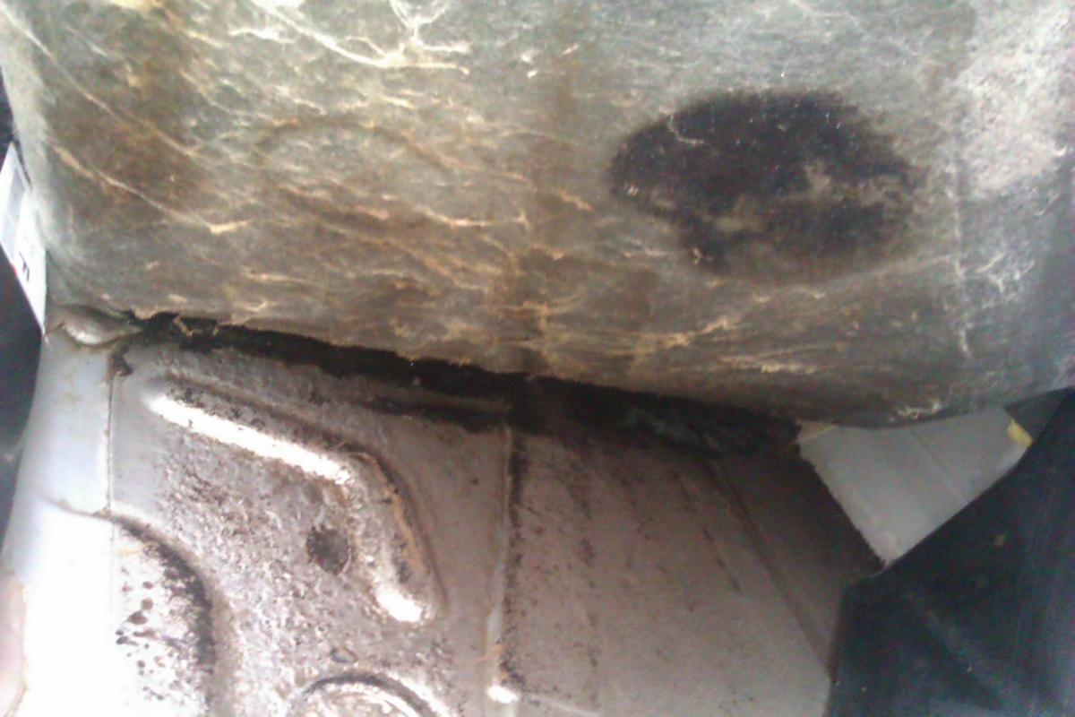

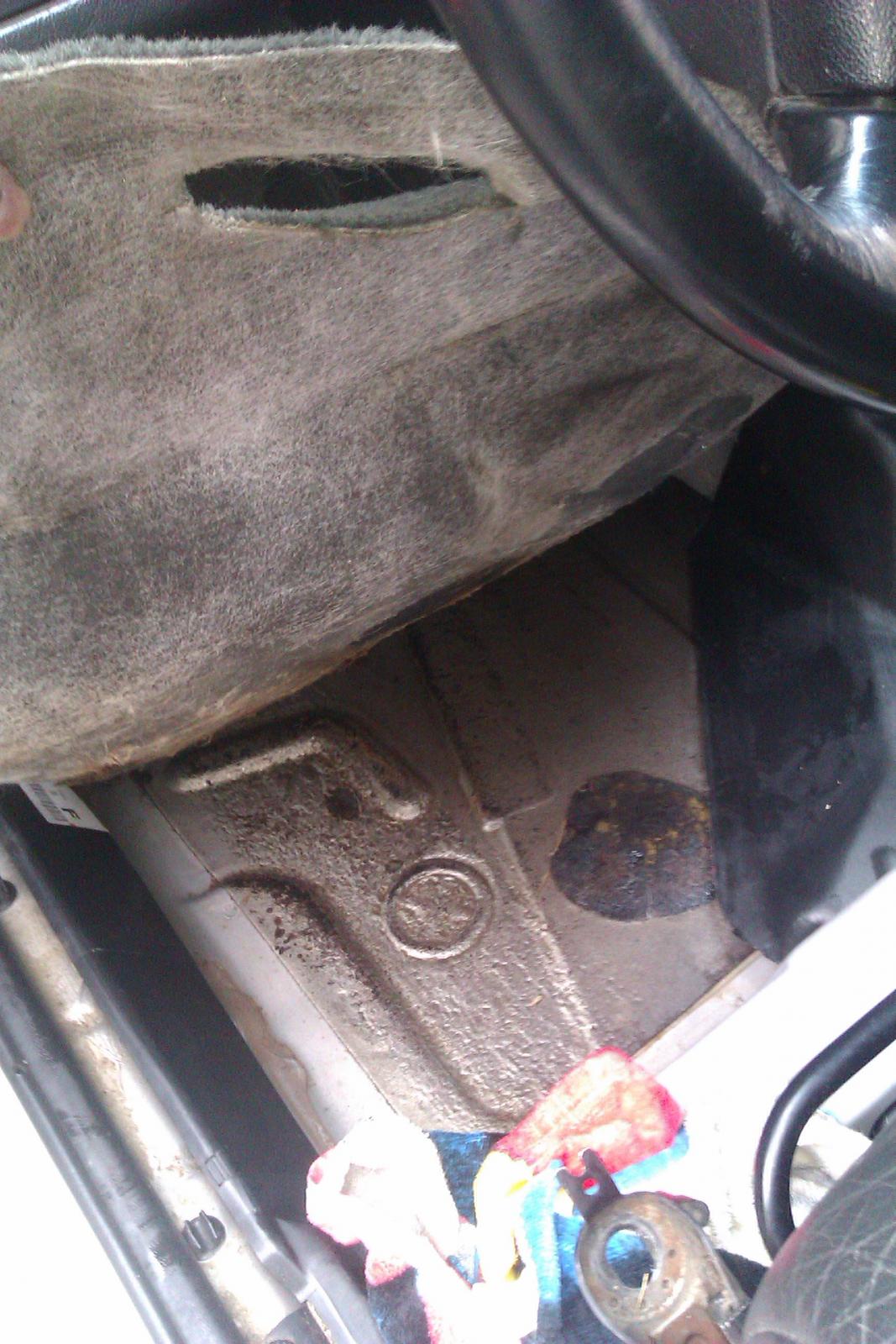

Sub mocheta din stanga era ud si doar tabla. sub mocheta din dreapta era ud :iconpuke: ... si izolatie de burete. uda si aceea dupa cum am aflat mai tarziu. Mochetele fata au facut baita si acum sunt uscate si inca mai au un iz de antigel, dar ori el mai spal inca o data ori le parfumez. :confused2:

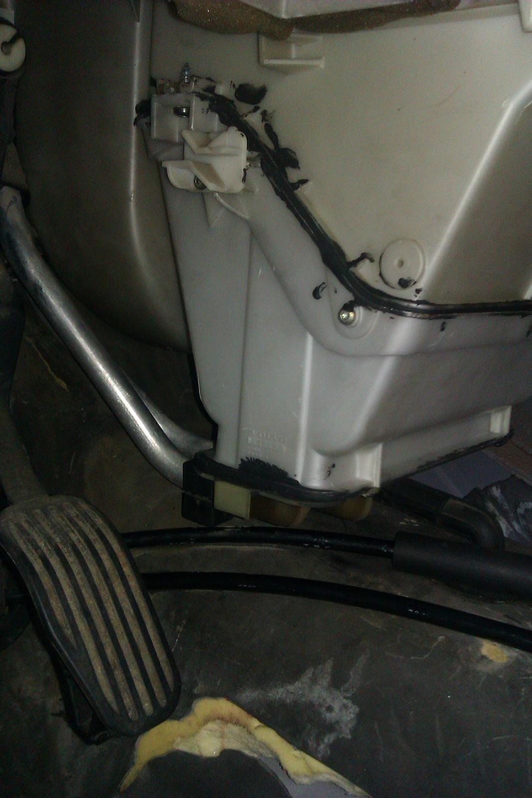

Buretele din dreapta a fost indepartat si pus la uscat. am scos vechiul radiator , am sters conductele de circulatie a aerului, am schimbat o-ring-urile de la tevi si l-am indesat pe cel primit de la Vlp (saru' mana pt radiator!!!).
Ca sa nu mai pun "garnitura" accea neagra, m-am gandit sa etansez cu silicon . Am pus si in partea de jos- unde se prinde radiatorul de aparatoarea de plastic alba si am pus si la imbinarea dintre aparatoarea de plastic si restul corpului din bord.
Am pornit masina, am lasat-o sa se incalzeasca pana se deschide termostatul si am verificat daca exista scurgeri. Nu sunt. Si cea mai mare bucurie- baga caldura!!!!.

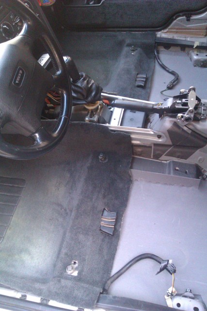

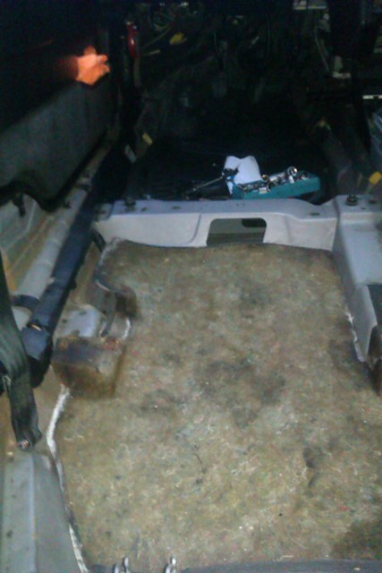

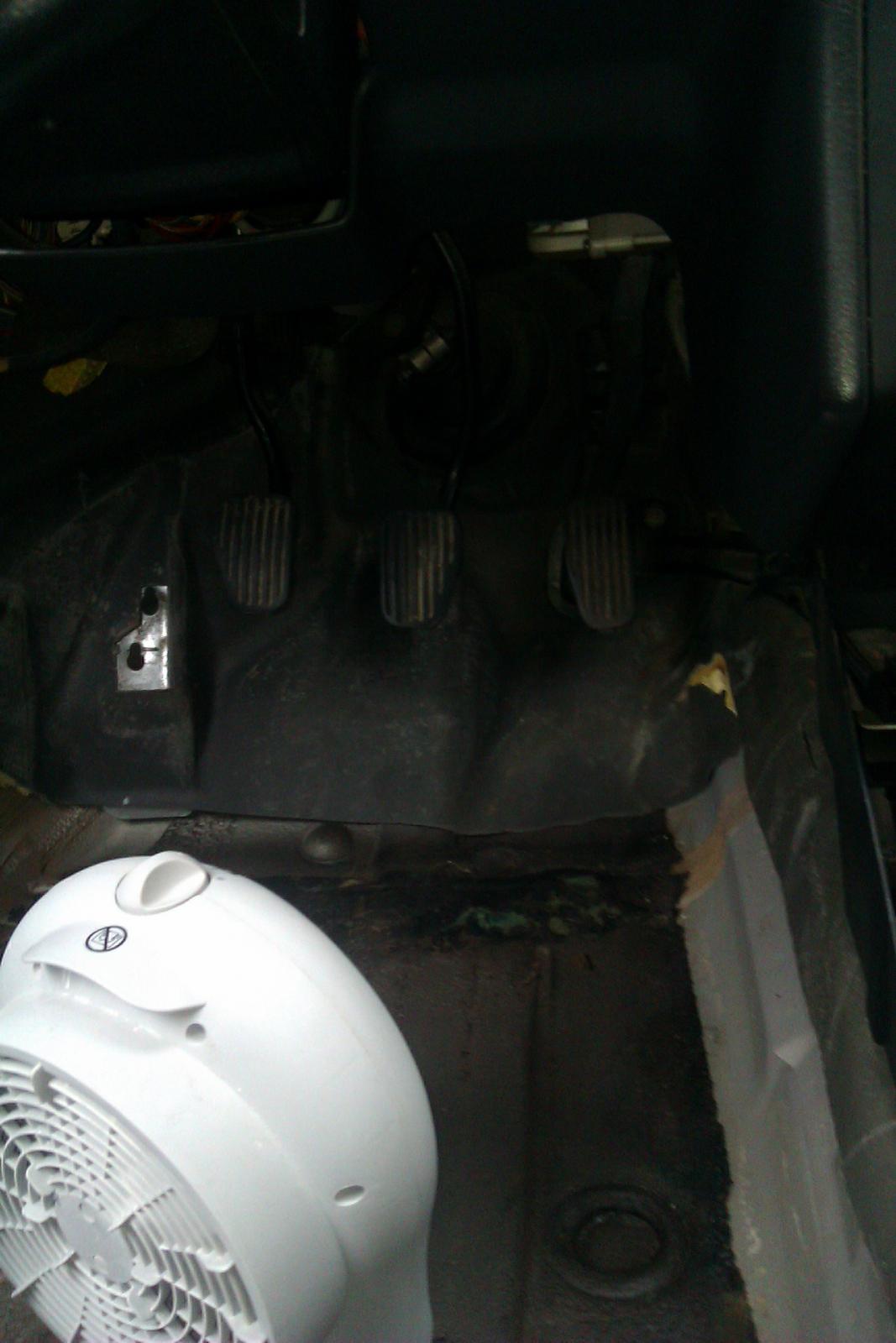

post-998-0-16172700-1360421630_thumb.jpg ca sa se usuce la interior , cat timp am lucrat o aeroterma a facut caldura. asa arata momentan podeaua mea. nu cred ca am sa mai pun buretele inapoi(e imbacsit cu antigel si cred ca se va si usca foarte greu). Vreau sa pun aluband, apoi fonomin, apoi mocheta .

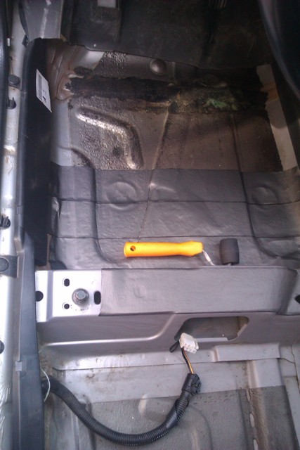

Ce sa pun in locul buretelui gros de sub mocheta??? am incercat sa-l spal si sa-l usuc, dar inca miroase a antigel... drept urmare nu va mai ajunge in masina. dar.... ce pot pune in loc? fonomin? aluband? altele?
aluband am pus si in fiatu' lu pretena si s-a simtit auditiv vorbind ca s-a izolat. dar este cam scumpt pt bugetul meu momentan...
Eu zic sa-l pui ca nu se va simti mirosul prin mocheta si in afara de asta , daca nu este buretele , podeava va fi foarte dura .

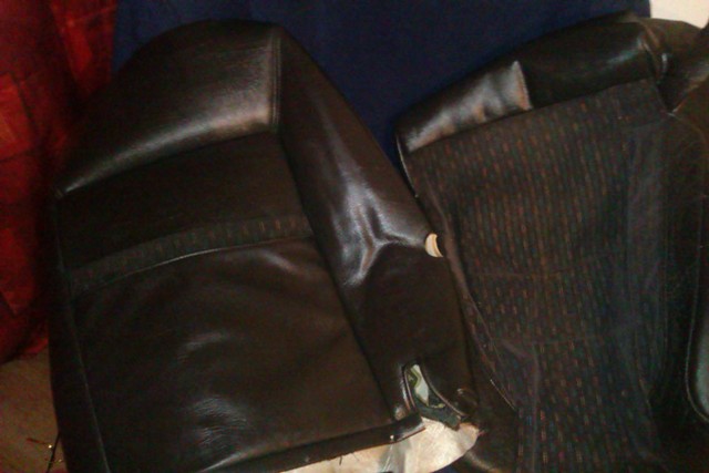

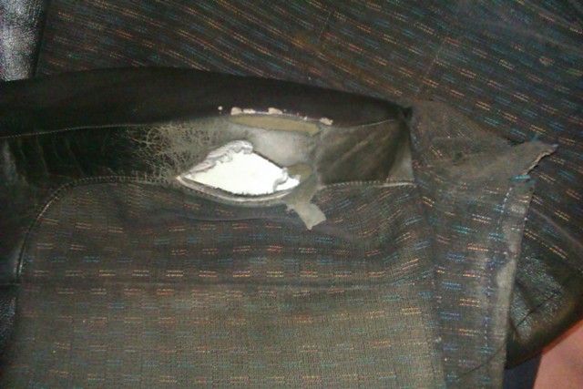

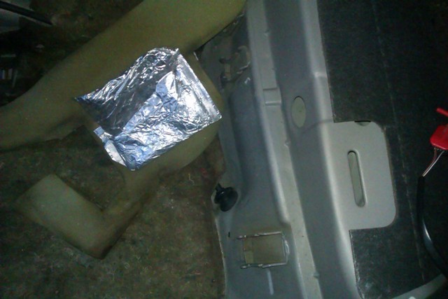

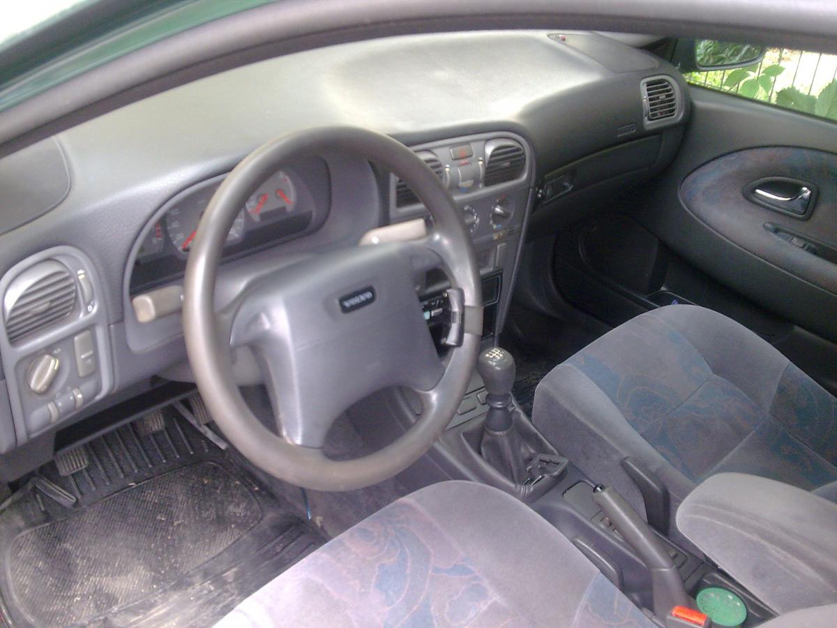

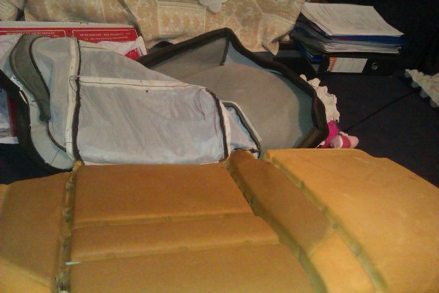

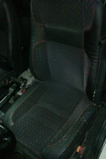

Intr-un final am readus cat de cat la viata interiorul. Mocheta a fost spalata ; radiatorul de caldura schimbat ; am izolat si podeaua cu nu mai stiu ce produs de se foloseste la case ; am spalat husele de la scaune , am inlocuit pielea rupta de pe "rinichiul'' din stanga al scaunului soferului ; am imbracat ornamentele din plastic ,deocamdata doar de pe partea stanga , in piele neagra , i-am schimbat rotita buclucasa de la inregistrarea kilometrajului iar acum asteapta benzina, itp si rca sa zburde pe strazile patriei.

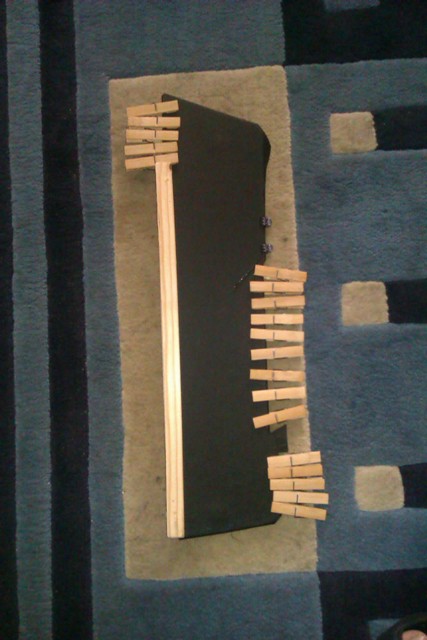

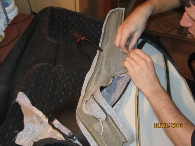

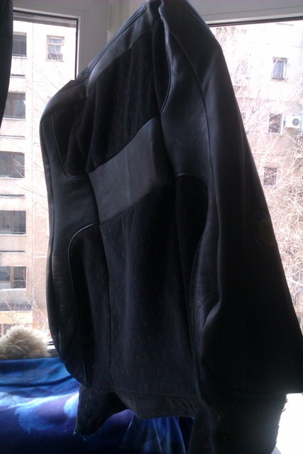

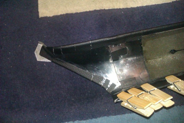

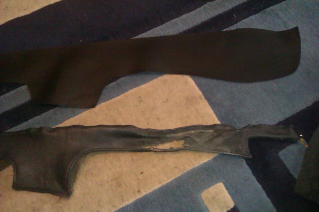

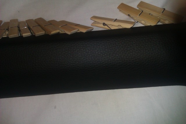

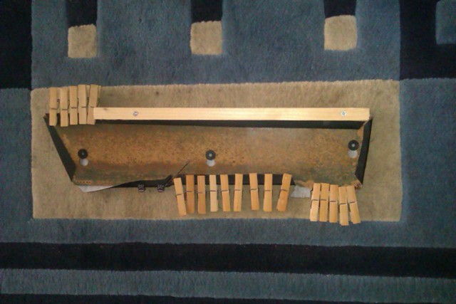

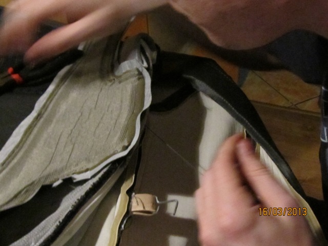

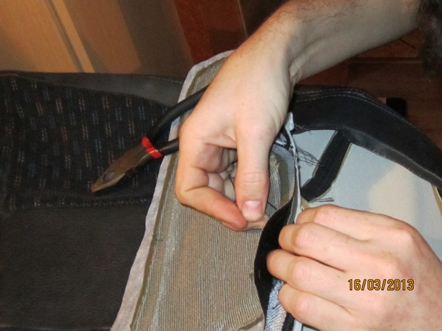

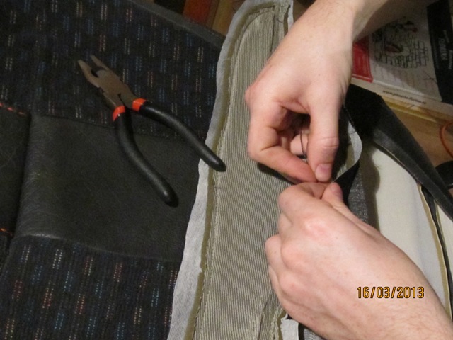

Uitasem- husa am cusut-o manual, caci aia de fac interioare auto cer prea mult(150 ron doar ca sa-mi inlocuiasca bucata aia de piele ), iar croitorii m-au intrebat "cine credeti dom'le ca va coase pielea aia asa groasa?" i-am raspuns - Pai uitati ca o bucata am facut-o eu. dar nu mai am rabdare si nici timp. "A, nu ne pare rau, nu va putem ajuta".

Ti-a iesit foarte bine interiorul!Ce joja iti trebuie rosie sau portocalie?
