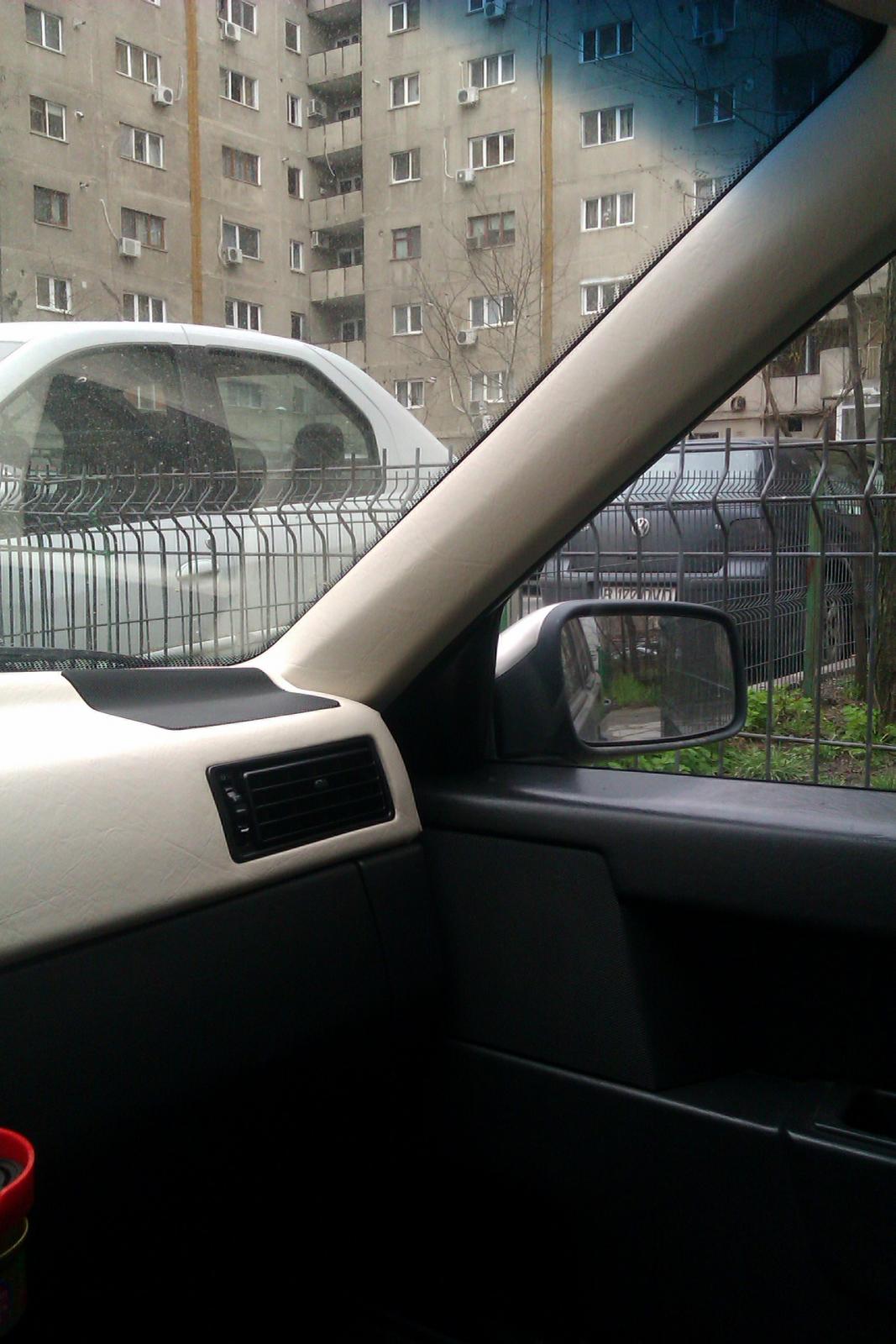

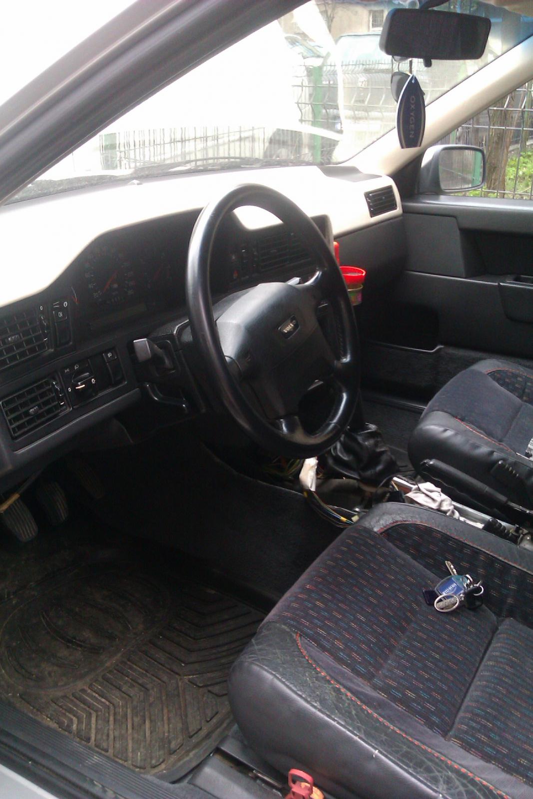

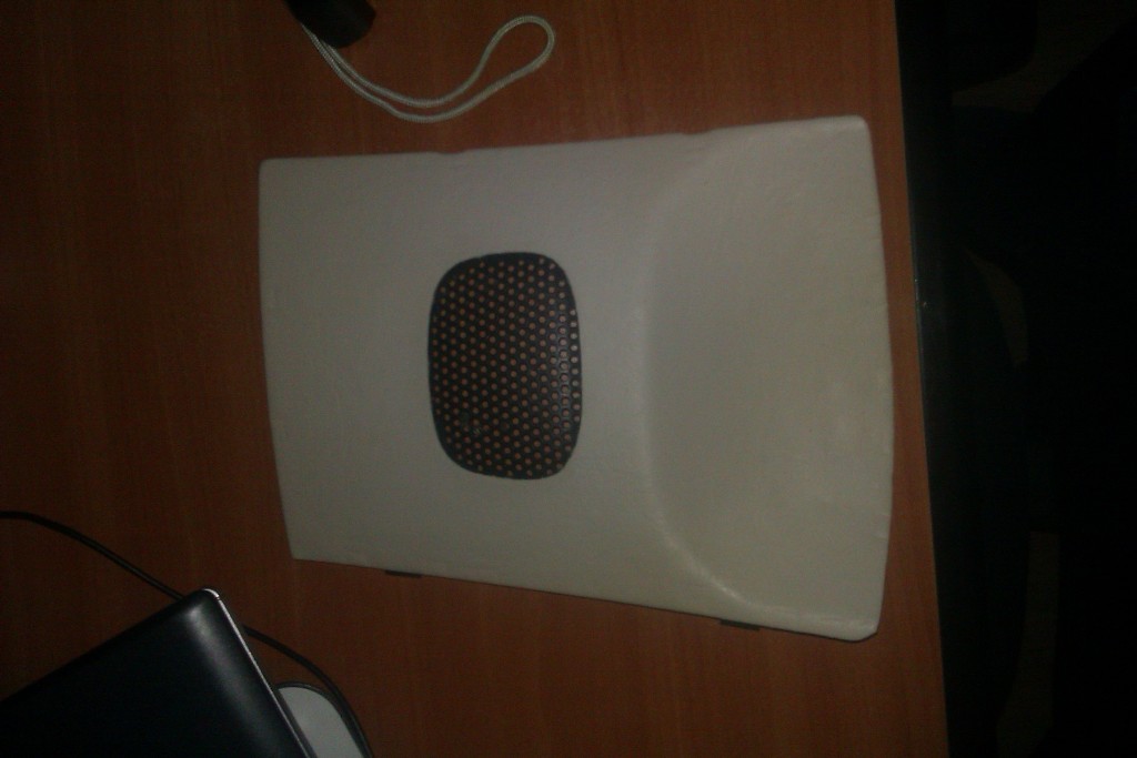

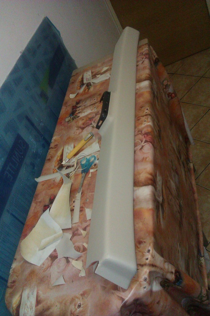

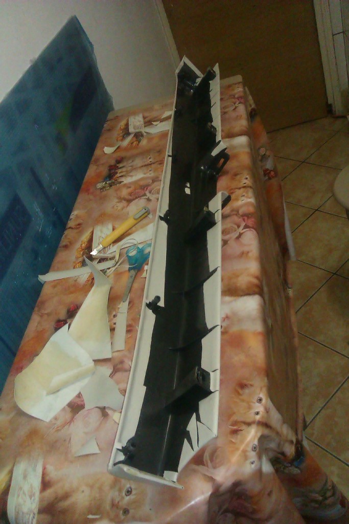

Daca nu am interior bej , imi fac singur. Are cineva ideea cum se desface partea de jos a bordului???? Cele 2 bucati de deasupra picioarelor sunt deja desfacute, dar nu ma prind cum pot desface cealalta parte.
post-998-0-18961100-1364737930_thumb.jpgpost-998-0-44606700-1364737931_thumb.jpgpost-998-0-47183500-1364737932_thumb.jpgpost-998-0-67985800-1364737933_thumb.jpgpost-998-0-70843500-1364737934_thumb.jpgpost-998-0-72127000-1364737936_thumb.jpgpost-998-0-11800500-1364737939_thumb.jpgpost-998-0-36143800-1364737941_thumb.jpgpost-998-0-59197300-1364737943_thumb.jpg
Cu siguranta te lamureste Vadim ;) Spor la treaba!
Eu l-am desfaacut acum un an sau 2 . Trebuie dat bordul jos de pe masina , scos 1000000 de surubele mici + lipiciul pus pe ele si voila , iti trebuie 1 zi sa faci asta :(

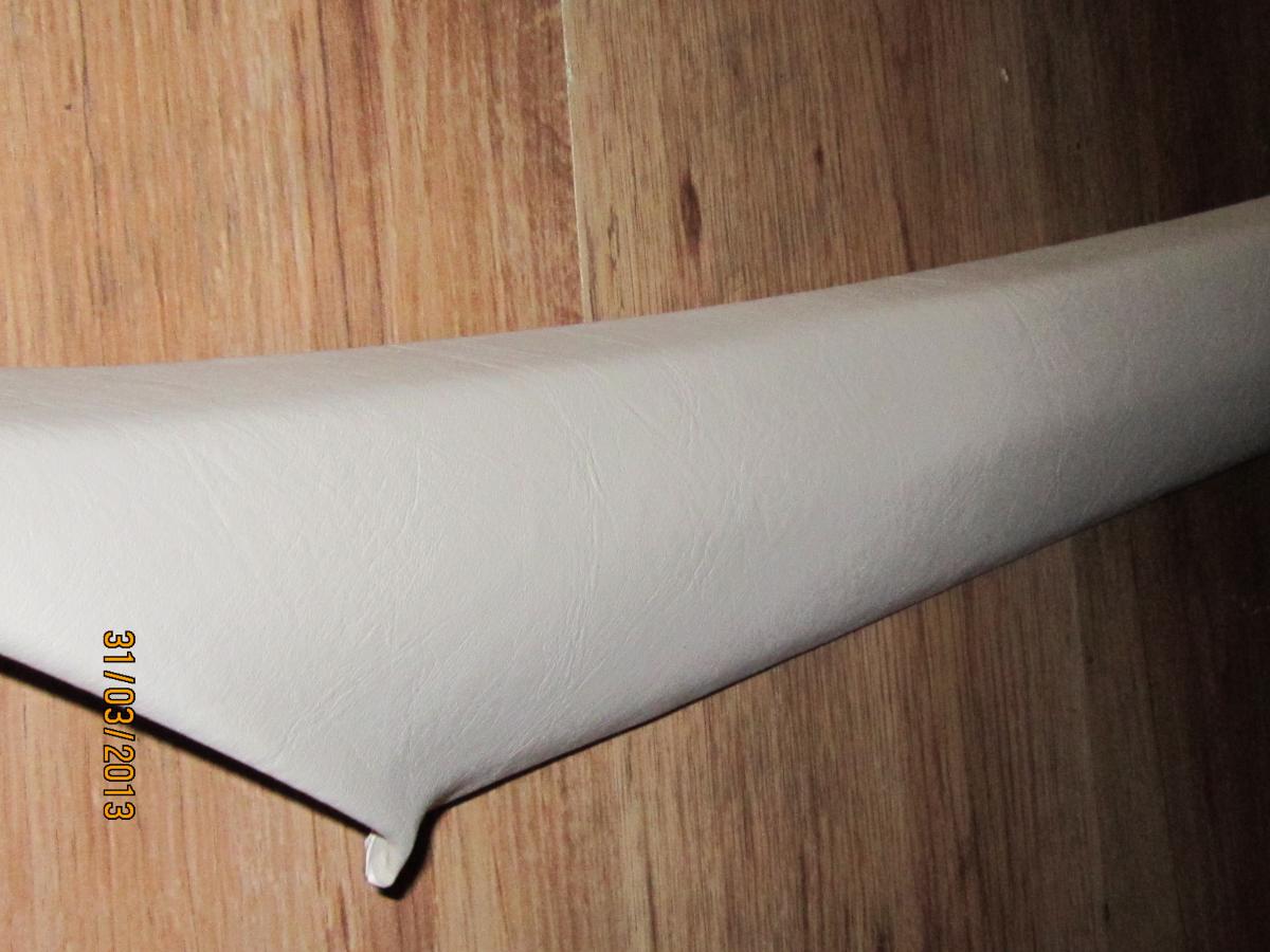

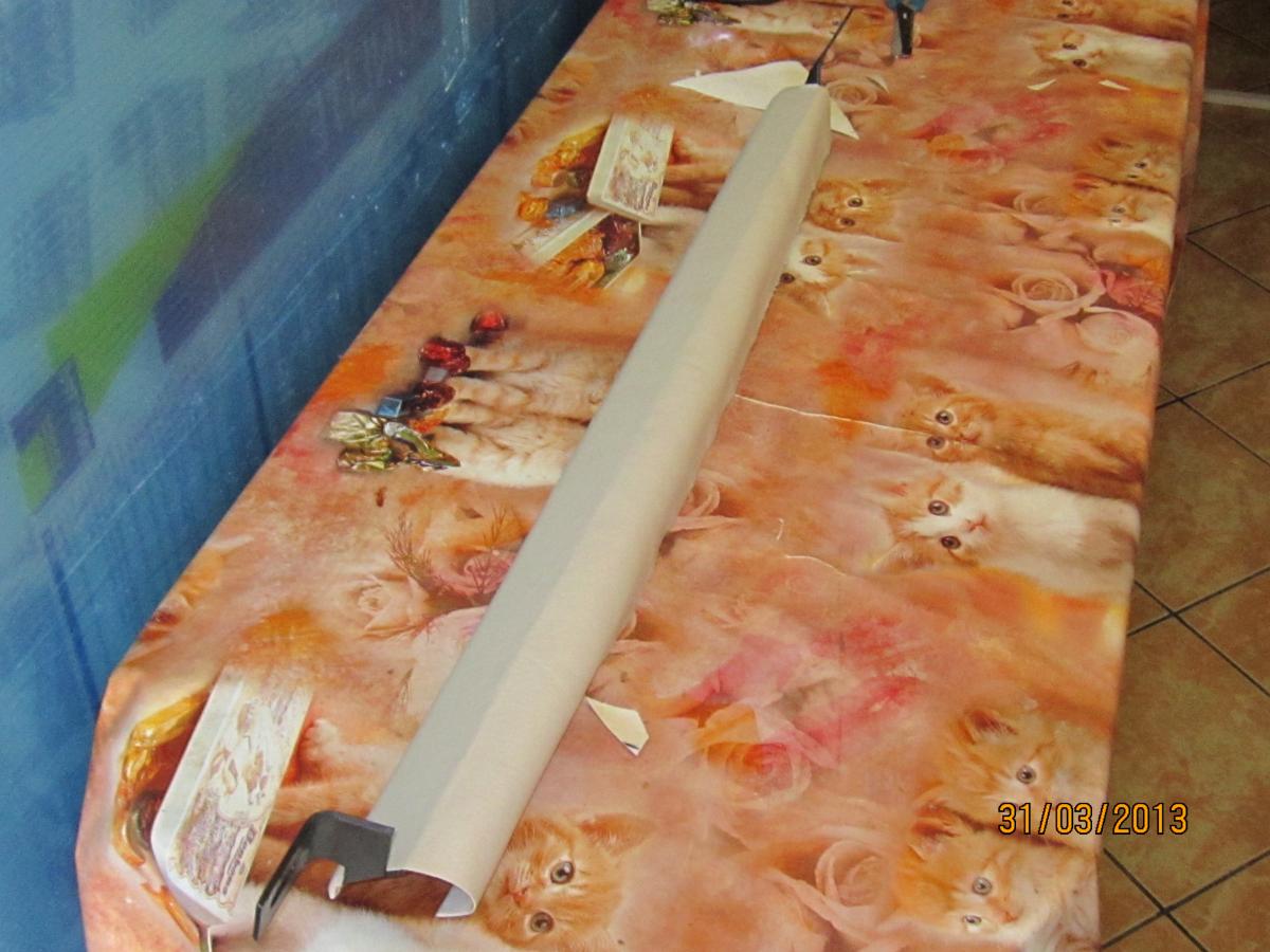

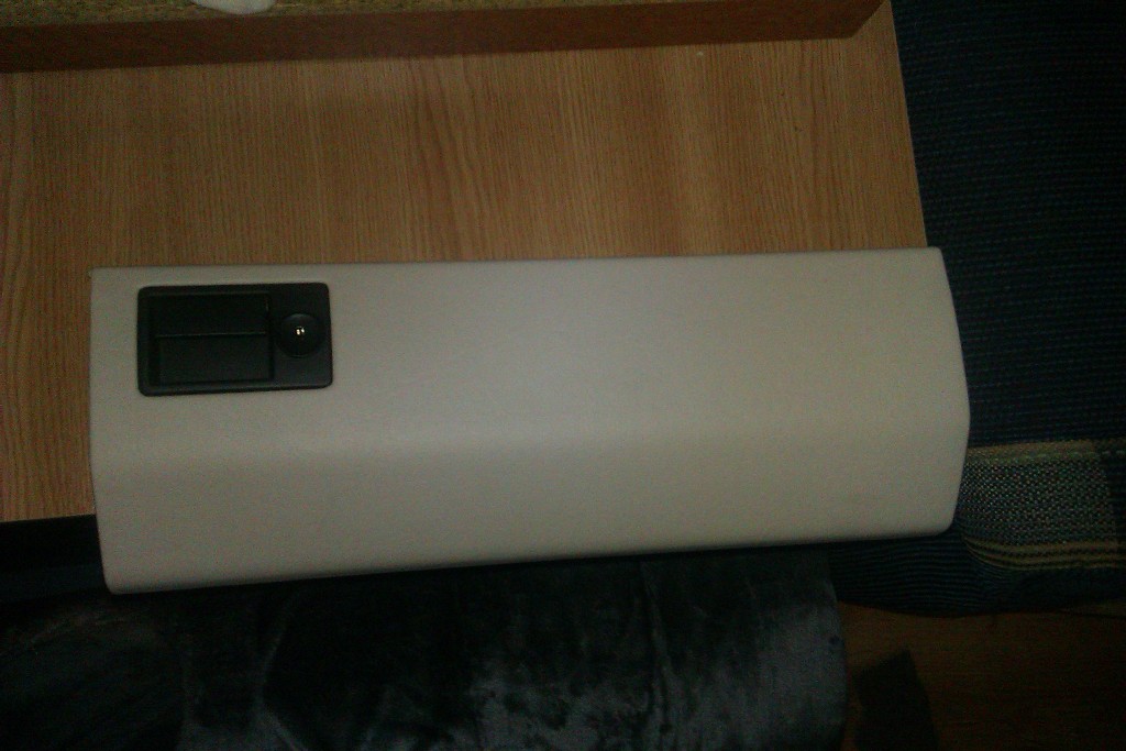

Cat despre idee , foarte tare !! ai facut cu piele artificiala sau naturala ?
aaaa. artificiala. cea naturala e prea scumpa pt experimentat... incerc sa pun pe suprafete unde nu este supusa uzurii excesive.

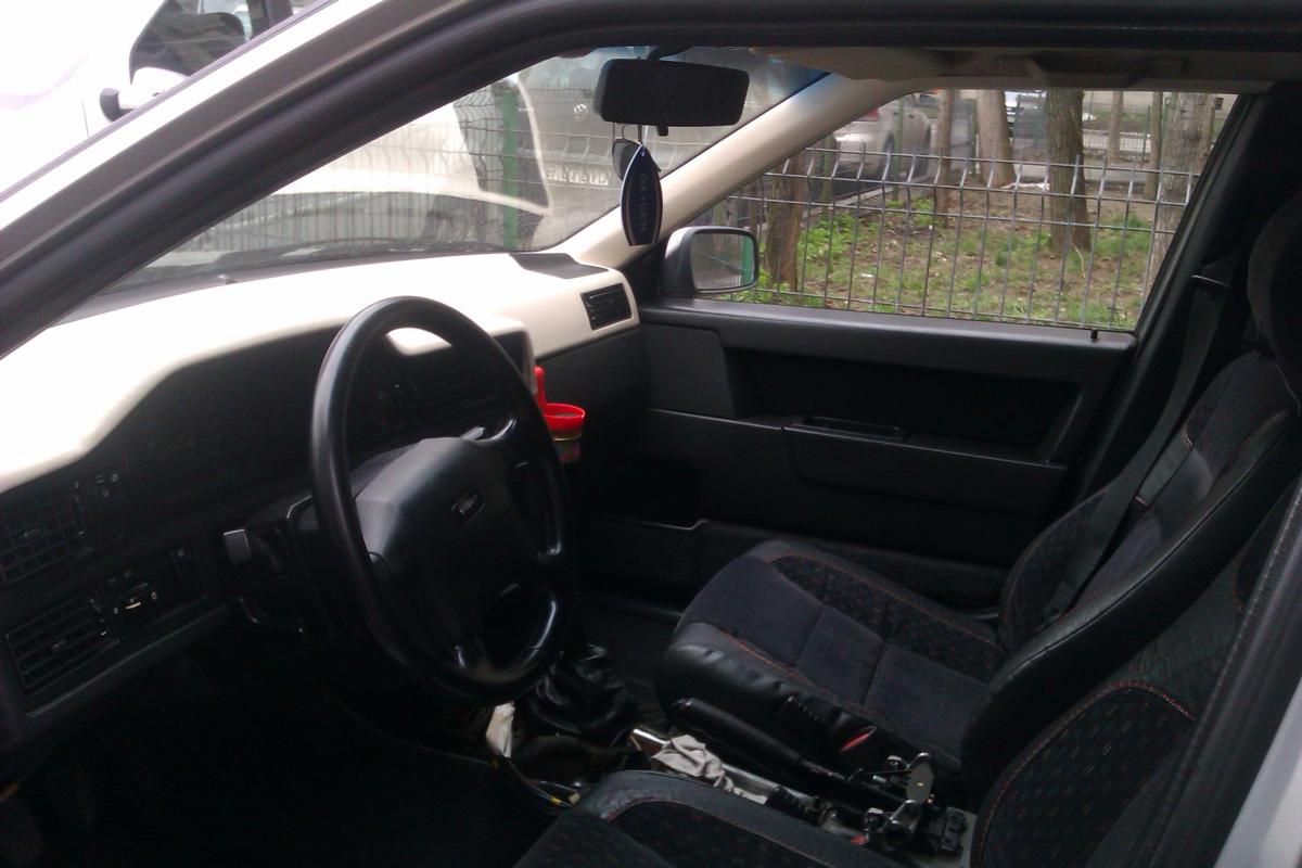

Ti-a iesit bine pina acum - cel putin din poze. Mai ai partea de jos a bordului in mahon, fetele de usi...ai cu ce sa-ti ocupi timpul pina la vara. Dupa aceea, te astept la o Drajna, bineinteles, sa o mai dezmortesti dupa atita bibilit la ea.

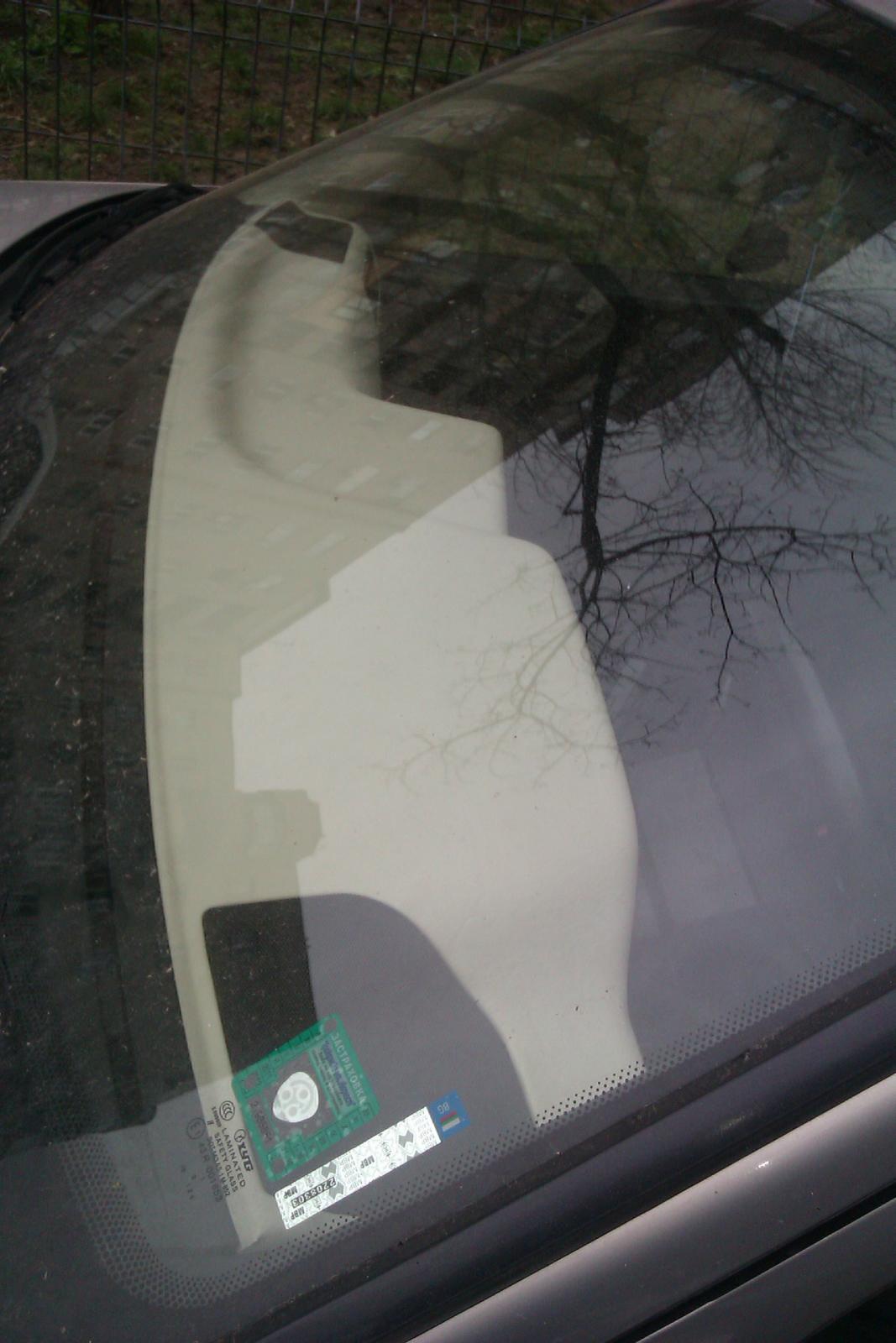

Unde bate soarele direct (pe bord adica) ar fi trebuit sa pui piele adevarata - cea artificiala se decoloreaza in timp. Dar poate nu ramai toata viata cu ea, nu ?
Hai, fuga la munca si mai vino si tu cu ea la Polivalenta, sa ti-o admiram.
Cu pielea??? sigur nu raman toata viata. cu masina sper sa da.

Ce nu am reusit sa scot este scheletul. adica partea care pleaca de la parbriz si merge pe sub bord. este cumva lipit inspre parbriz de ceva????? ca se misca dar nu merge tras nici un mm... precizez ca parbrizul sigur a fost schimbat.
Valiiiiii , ai scos suruburile ? :D Trebuie date jos stergatoarele si plasticul de sub ele , iar acolo vei gasi 4 sau 5 suruburi .
Sunt 4 Torx-uri de 30 parca care tin bordul "din spate". Trebuie sa dai jos acoperitoarea de la stergatoare si motorul de la stergatoare (2x suruburi cu cap 10). Ai mila la suruburi sunt dintr-un material moale si se poate strica capul. Tot astea sunt si suruburile care sunt "responsabile" cand scartaie bordul. O constructie oarecum proasta e si prinderea piulitei de pe bord care tinde sa se rupa ...dar sunt solutii pt refacere daca este cazul.

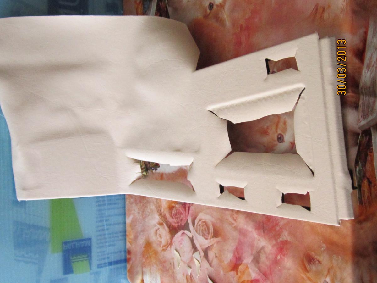

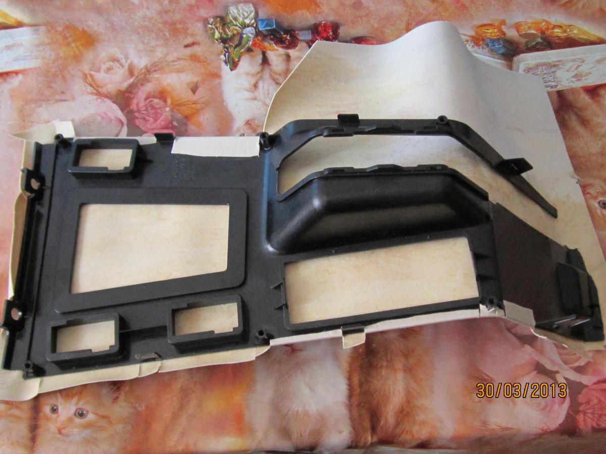

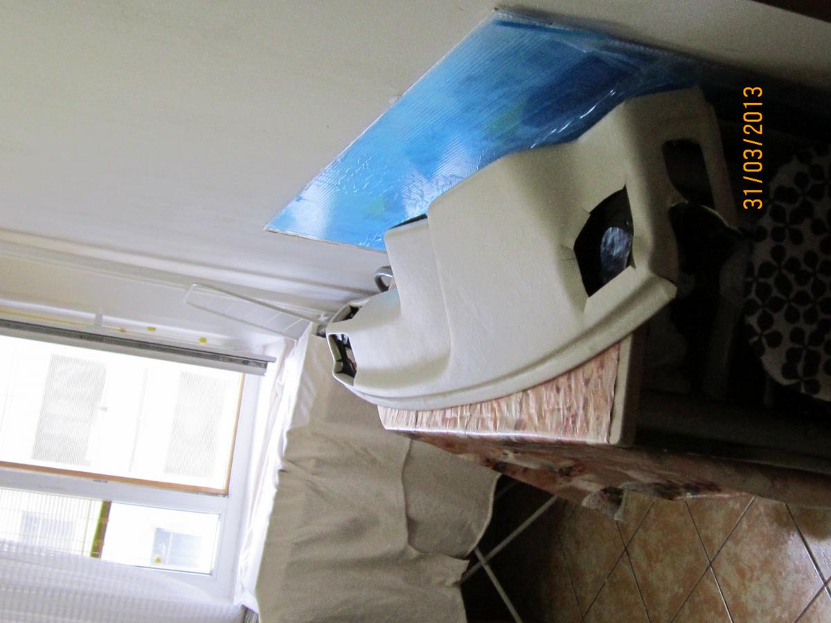

post-998-0-39967500-1365354043_thumb.jpgpost-998-0-73392600-1365354043_thumb.jpgpost-998-0-13698900-1365354044_thumb.jpgpost-998-0-44525600-1365354044_thumb.jpgpost-998-0-74081500-1365354044_thumb.jpgpost-998-0-04550300-1365354045_thumb.jpg
urmeaza si altele.
