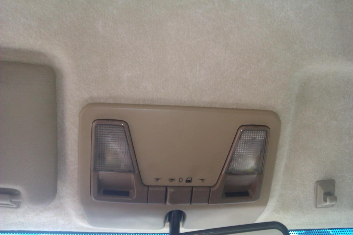

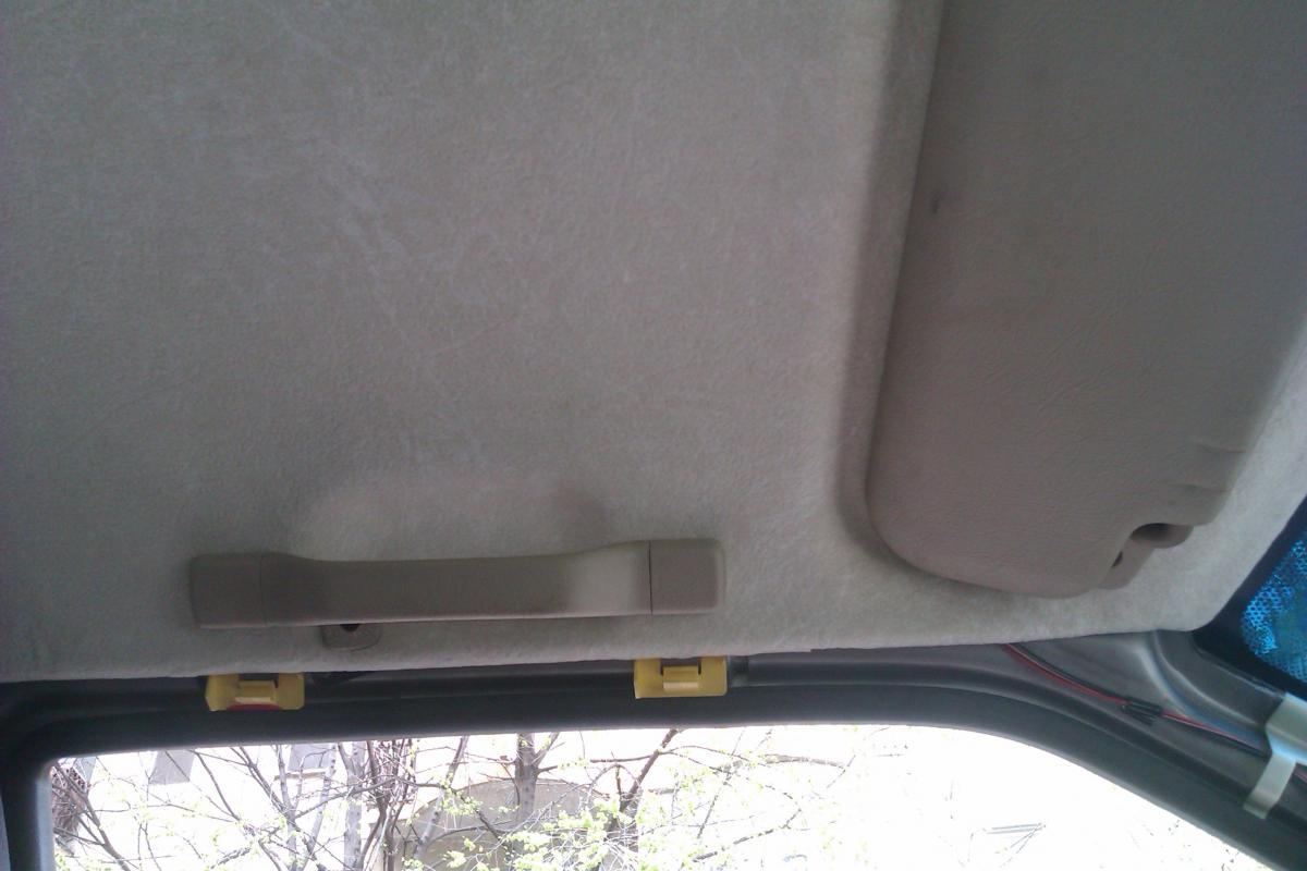

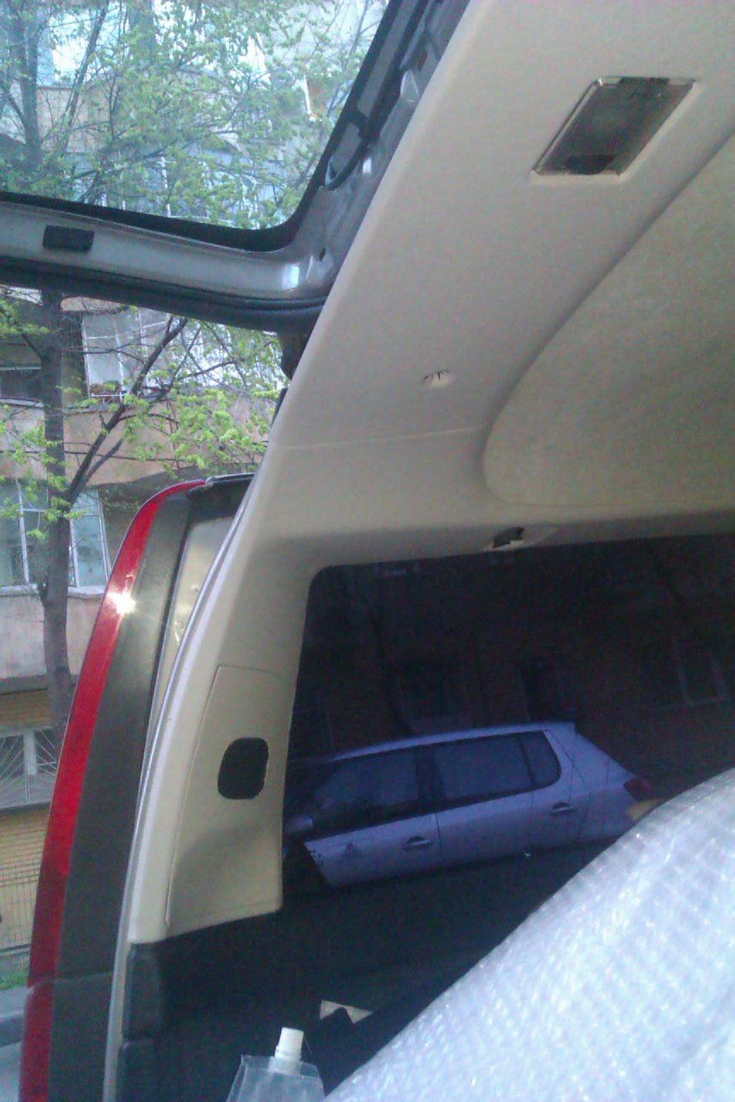

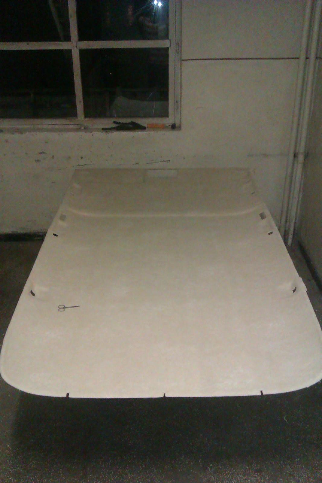

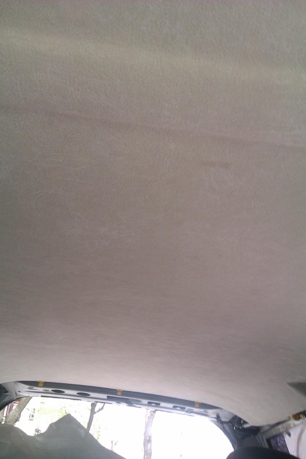

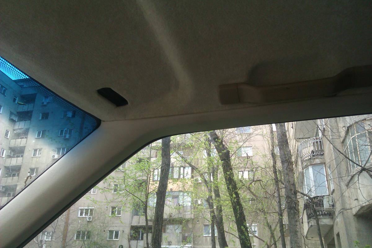

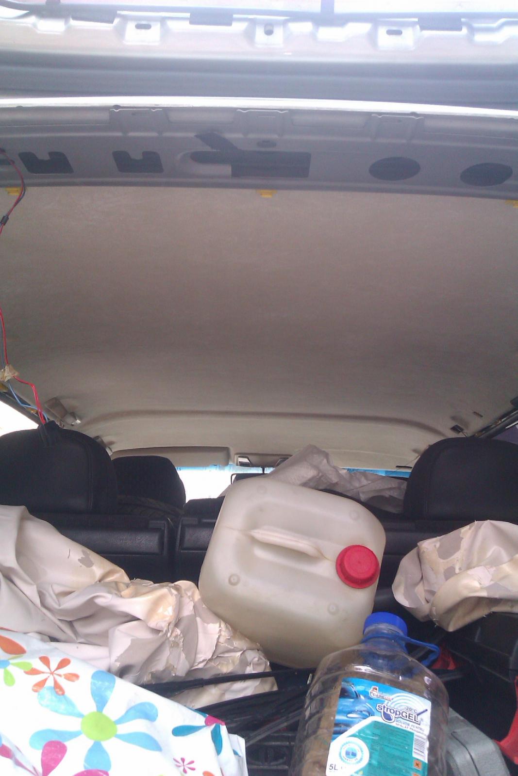

am terminat si plafonul....
post-998-0-36057000-1365929725_thumb.jpgpost-998-0-34551100-1365929726_thumb.jpgpost-998-0-53191700-1365929727_thumb.jpgpost-998-0-86277200-1365929728_thumb.jpgpost-998-0-83008400-1365929729_thumb.jpgpost-998-0-92364200-1365929730_thumb.jpgpost-998-0-13384600-1365929732_thumb.jpg

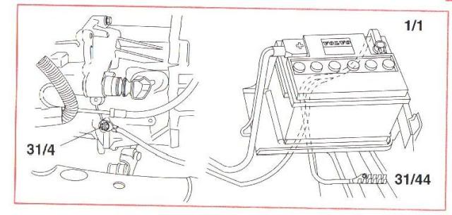

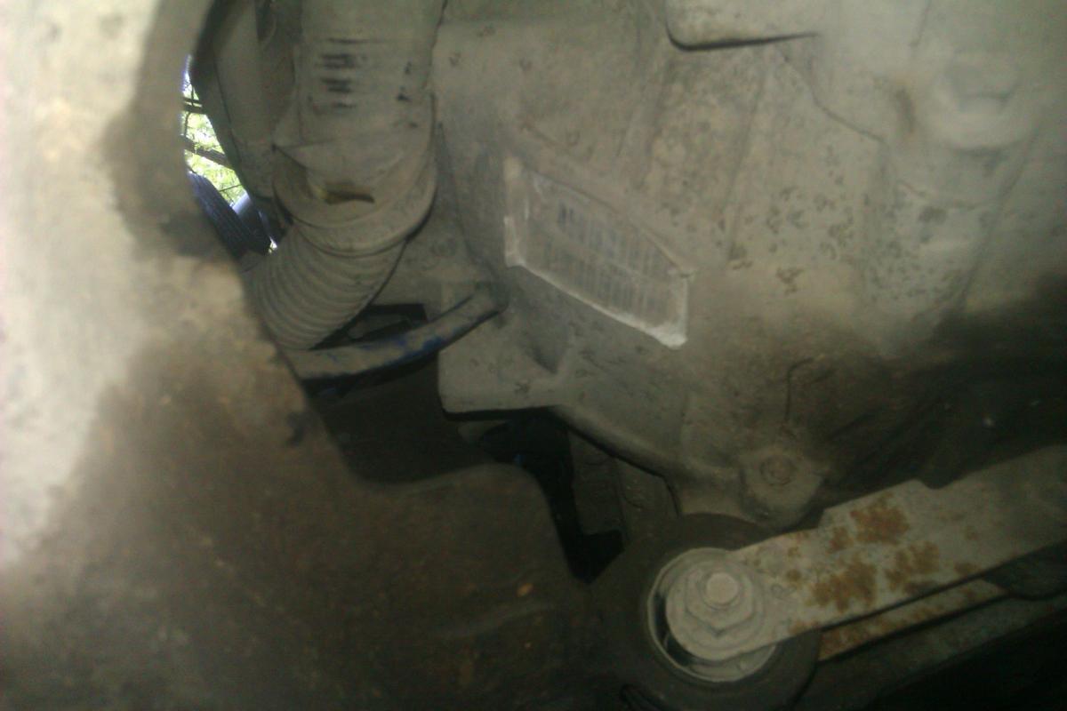

are cineva idee de unde provine acest fir albastru? de fapt unde ar trebui sa ajunga , ca o parte am vazut ca este prins in caroserie... partea ciudata e ca nu l-am mai vazut pana acum si am mai umblat prin partea aia... dar cum masina sta de vreo 3-4 luni orice e posibil...
Este firul de la masa , problema generala la 850 . Vine prins de cutie cu un papuc .
in alta ordine de idei, imi poti da o poza ceva cu locul unde ar trebui sa vina prins firul de masa de cutie????
"The ground chassis cables (2) are
1) just under the air box and
2) another goes to the block of the engine so that it can deal with the starter."

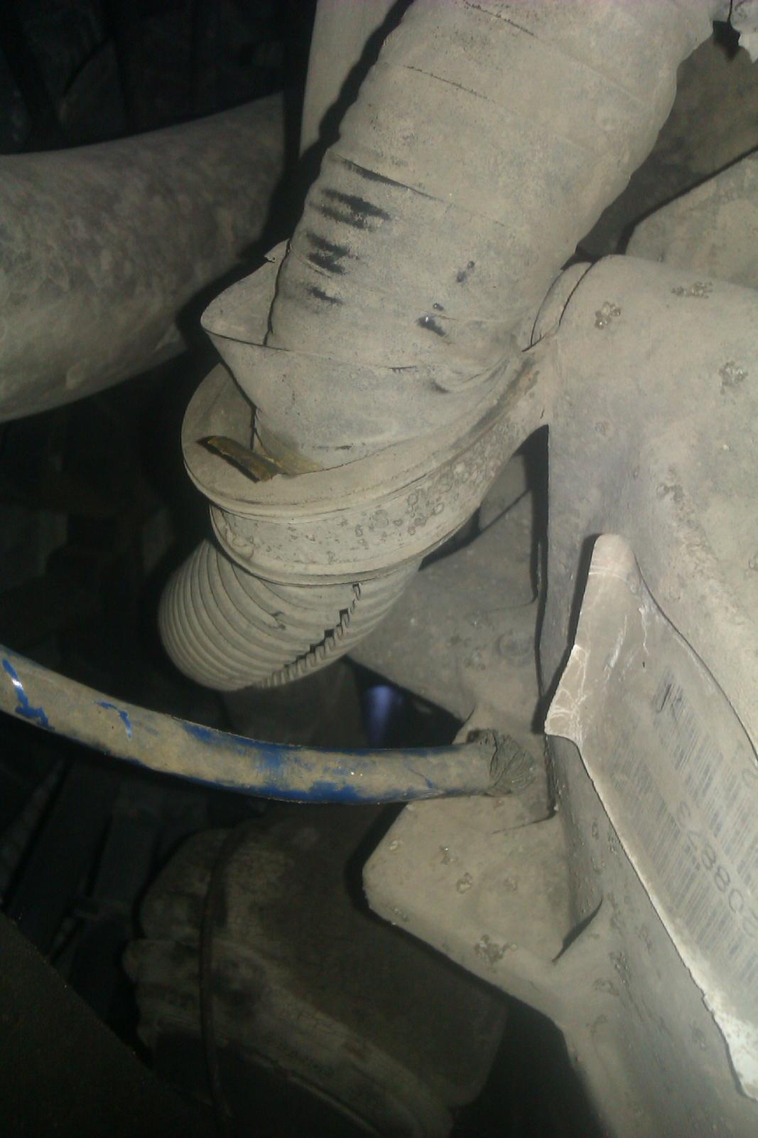

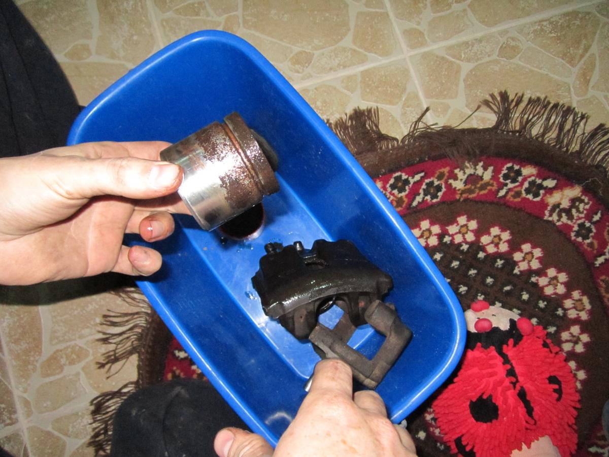

am desfacut etrierul dr fata caci era infranata roata si am descoperit ca garnitura era iesita intr-o parte si pistonasul ruginit . actualmente pistonasul arata astfel:
il pot curata cumva? sau trebe sa cumpar altul?
Poti incerca pe smirghel de 1000 si apoi lustruit pe lemn dar cel mai bine iei altul
Samsung Galaxy S on JellyBean
cam cat e unul, alex? si kitul de garnituri?
Da-mi te rog PM sa pastram topicul curat
Este dusa suprafata. Altul. Chiar daca-l cureti in scurt timp o sa faca la fel.
Atentie la discurile uzate! La 850 etrierul ATE are un pistonas cu o cursa foarte lunga si se poate depasi limita de uzura a discului cu mult. -> fortarea garniturilor. In general daca sare ganitura antipraf, fie nu a fost montata corect, fie este si discul uzat.
Am decis inlocuirea etrierului cu totul.
