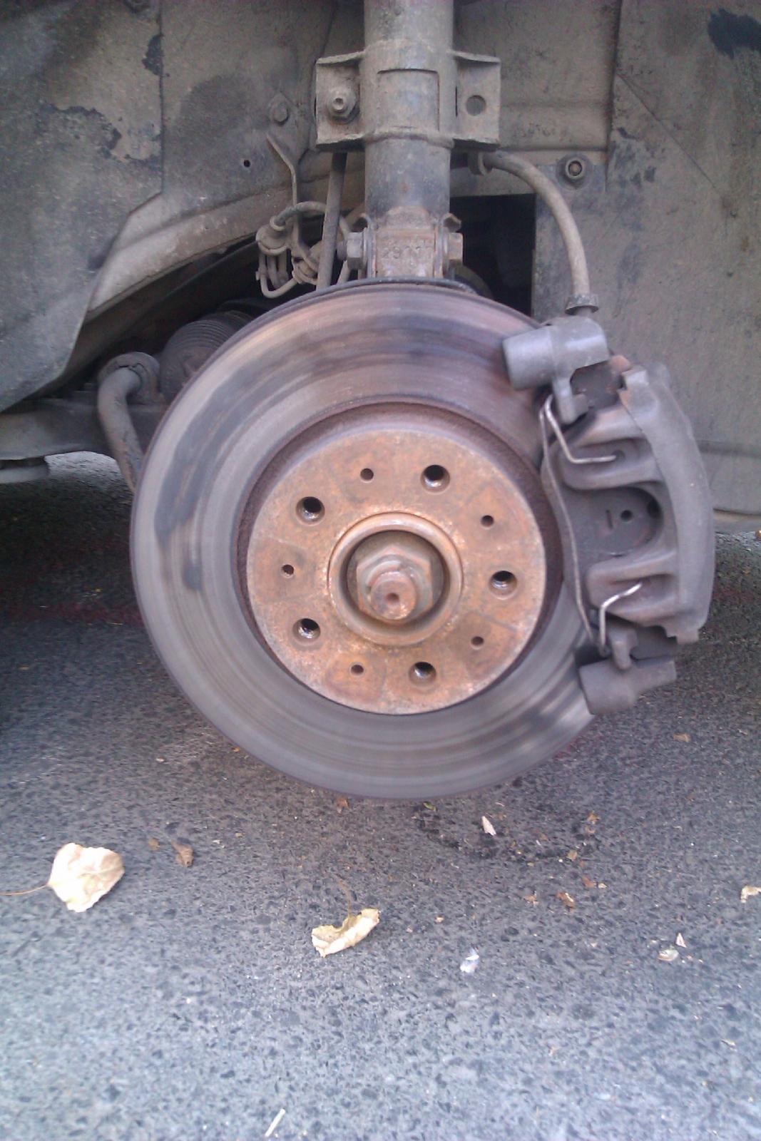

hm... sa fie decalite discurile????

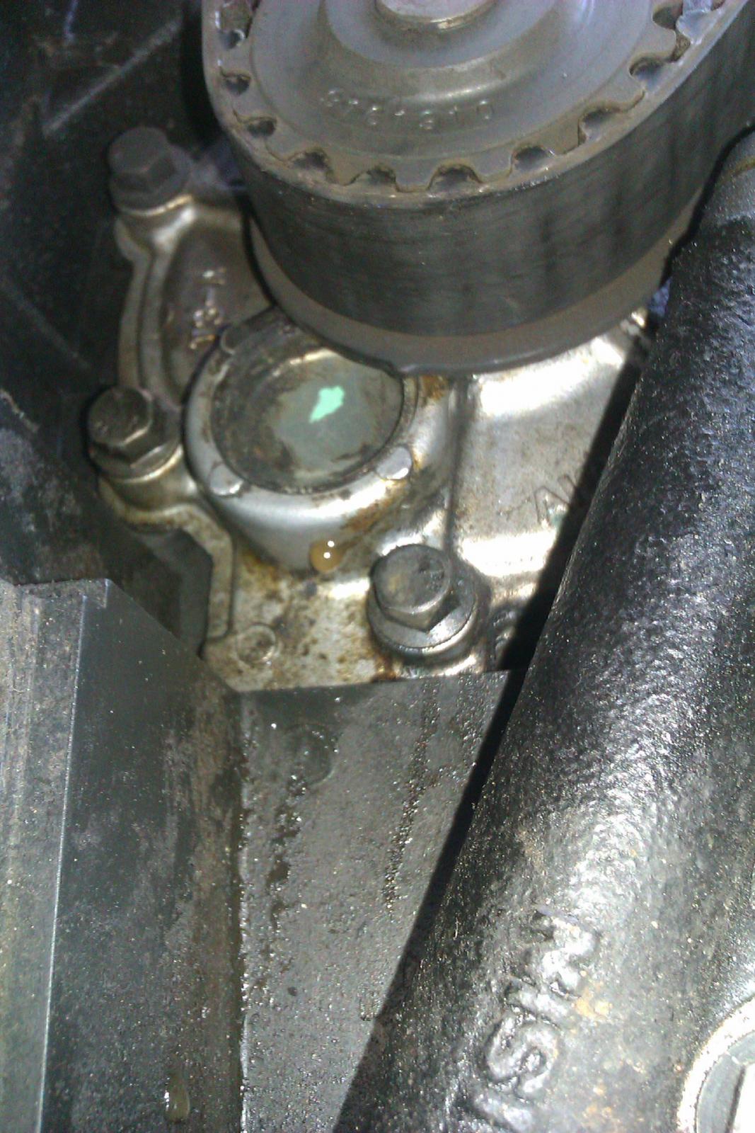

big problem!!! pe aici picura apa... este undeva in josul distributiei inspre spate sa zic asa... acolo este cumva pompa de apa???
nu mere sa pun filmuletu'.... nasol...
Decalite sau nu discurile alea arata nasol rau.
Iar legat de apa,da e pompa din ce vad eu in poze.Pregateste-te de distributie...ca sa stai linistit si sa dezlantui armasarii :)

Apa iti picura pe la pompa de apa .... se rezolva cu o garnitura noua . Oricum mai intai desfaci sa vezi in ce stare e pompa , si pe urma sti ce ai de facut .

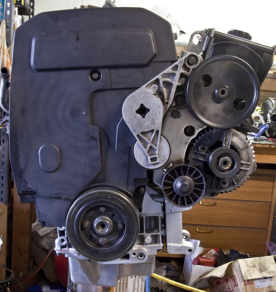

Vadime, imi trebe o schema ceva , cum montez alea inapoi, ca am uitat de sapt trecuta cum le-am demontat...
post-2675-0-53768600-1346554921_thumb.jp
post-2675-0-54640100-1346554970_thumb.jp
multumesc Ovidiu!!!! :beertogether:

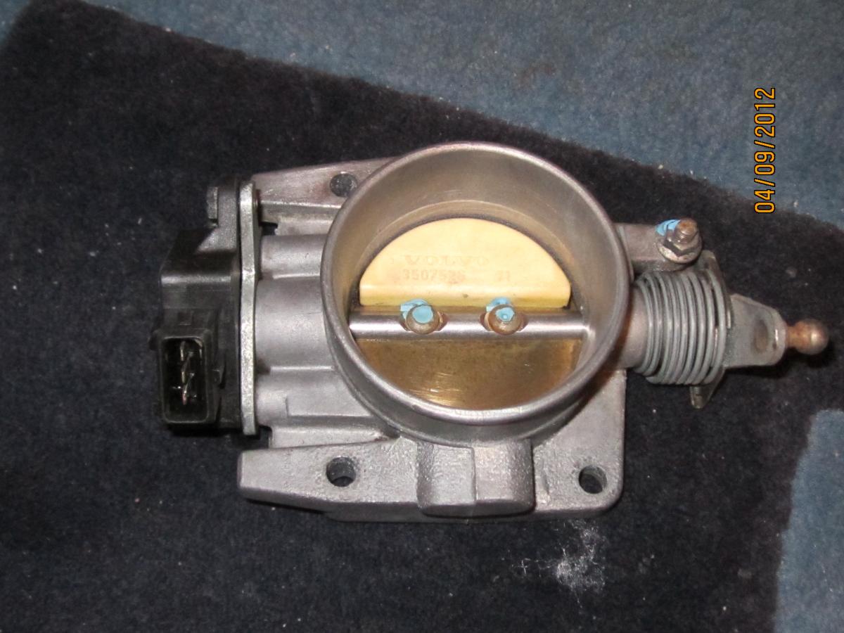

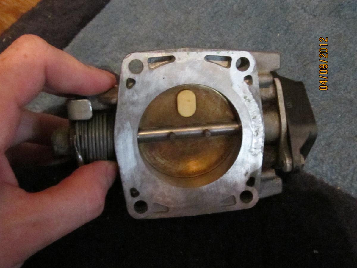

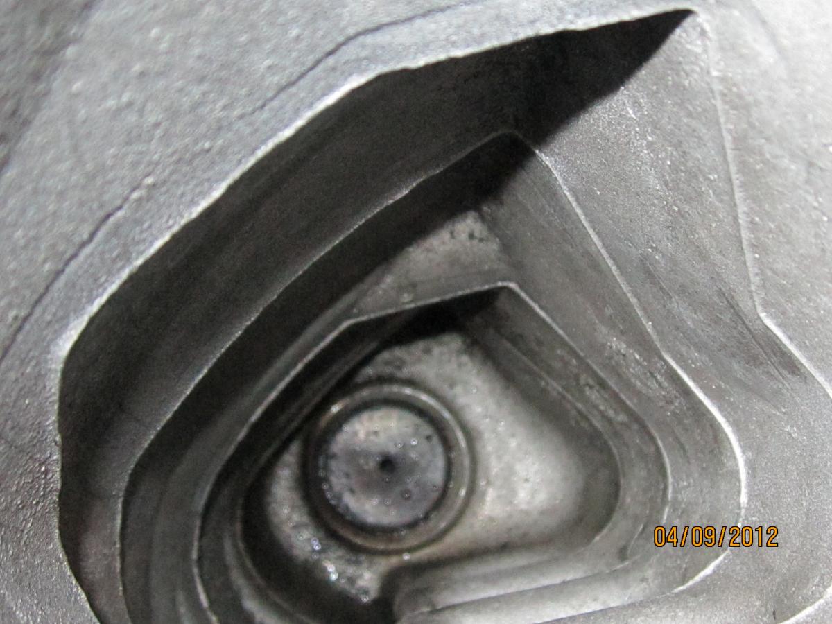

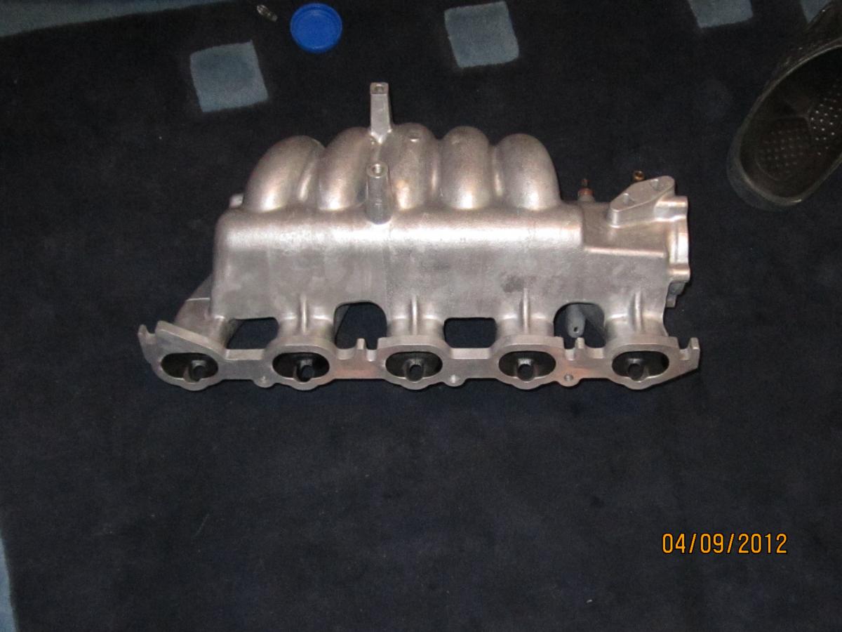

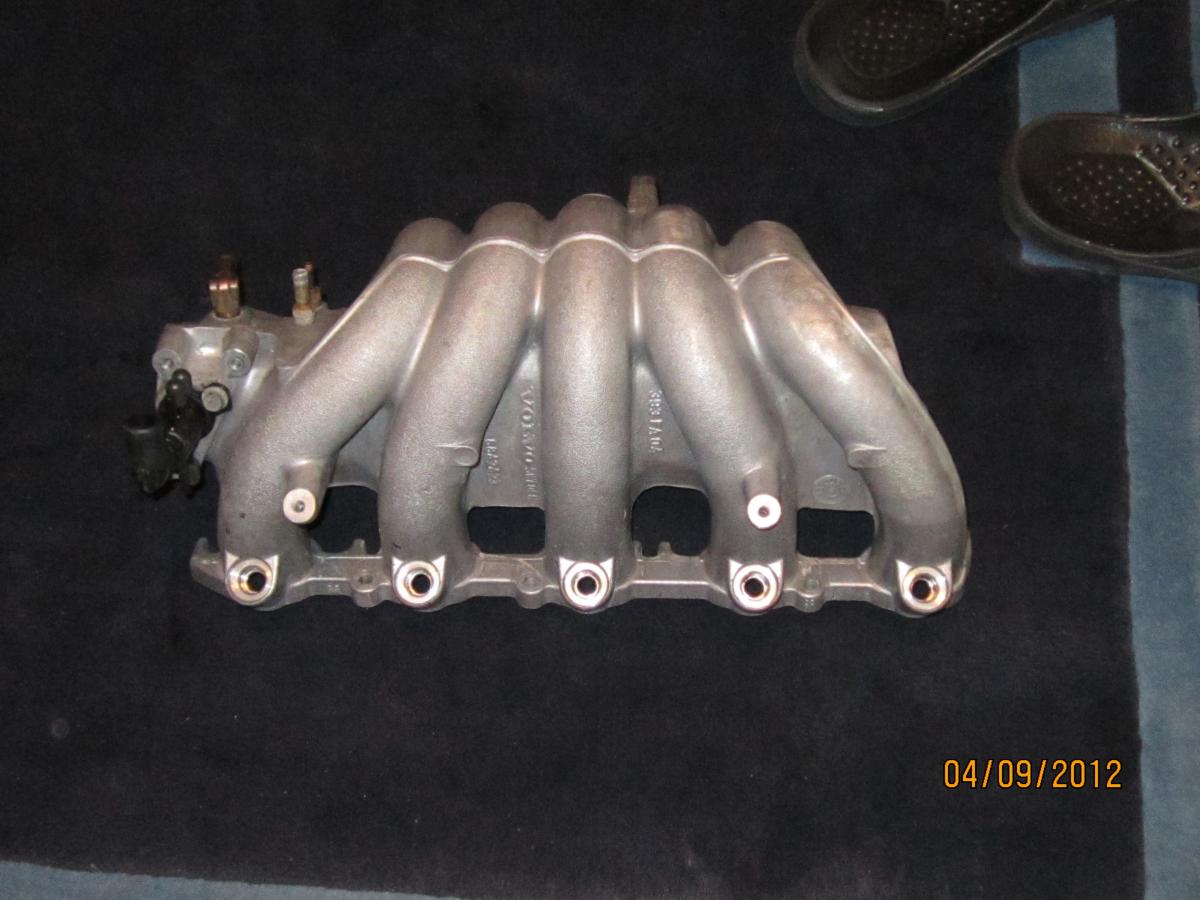

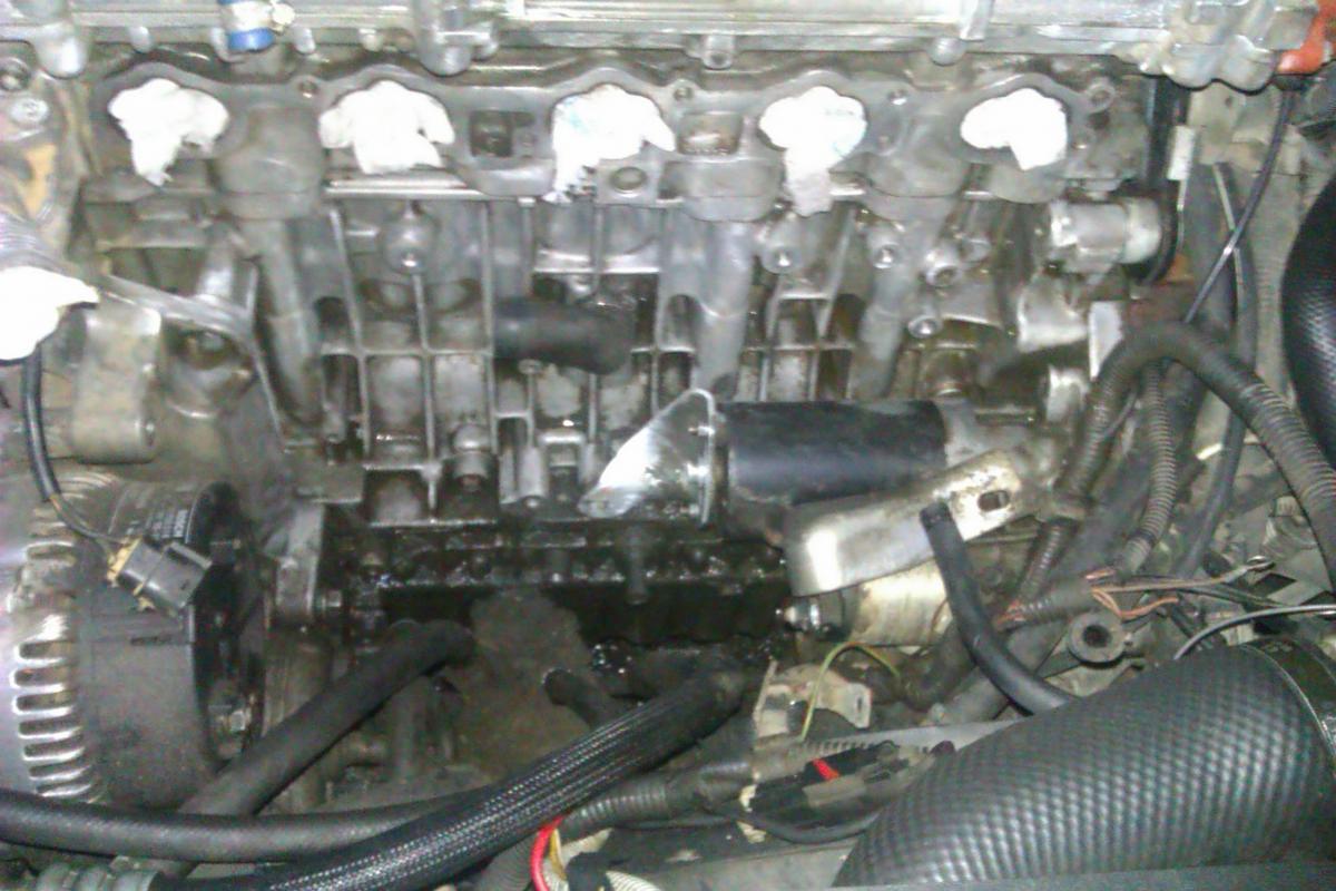

daca tot era desfacut, am desfacut si admisia , si clapeta de acceleratie, si oiltrap-ul... acum am iesit din baie, dar mai am inca mult de curatat... cel putin oil-trap-ul era plin de ... ulei intarit... forta aburului insa m-a ajutat si l-am curatat.mai am clapeta de acceleratie care era neagra,nu cred sa fi fost curatata vreodata, si admisia care este la fel.... daca aveti ceva metode bune de curatat dati-mi de stire... pana acum am incercat cu ultraderm, care curata mainile foooooooooooooooooarte bine, insa nu prea merge la depunerile groase de ulei de pe clapeta si admisie...
Carb Cleaner
si lasate vreo citeva zile in zeama de mai sus...
Vali , cum ai reusit performanta ? :D
depinde de care intrebi... la curatat... am frecat cu toate solutiile posibile si imposibile, perii manuale si mecanice, etc.

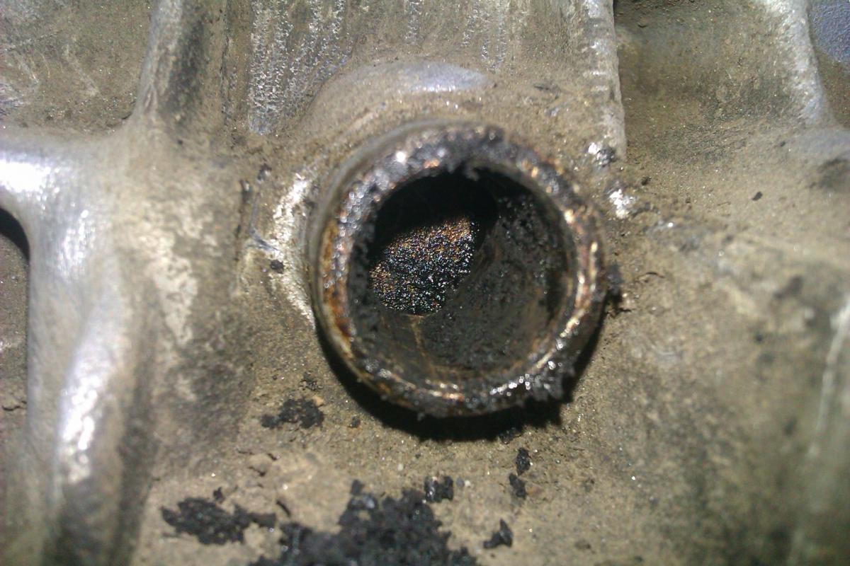

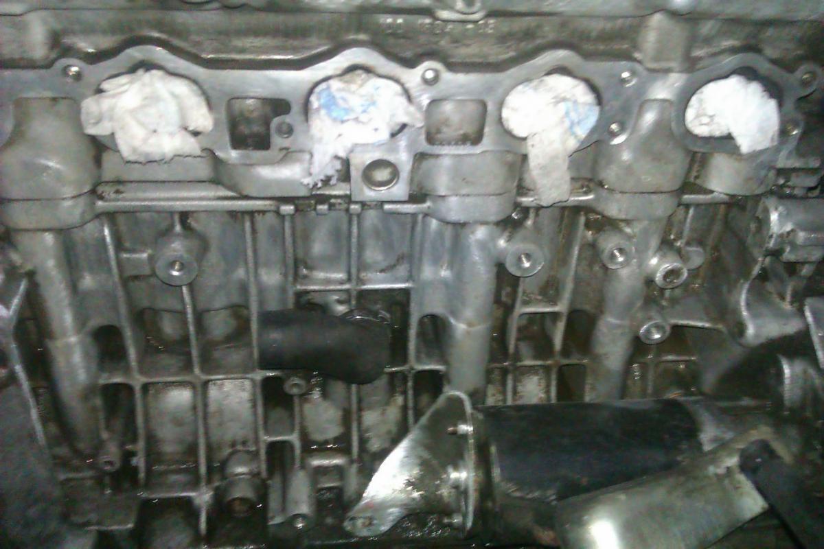

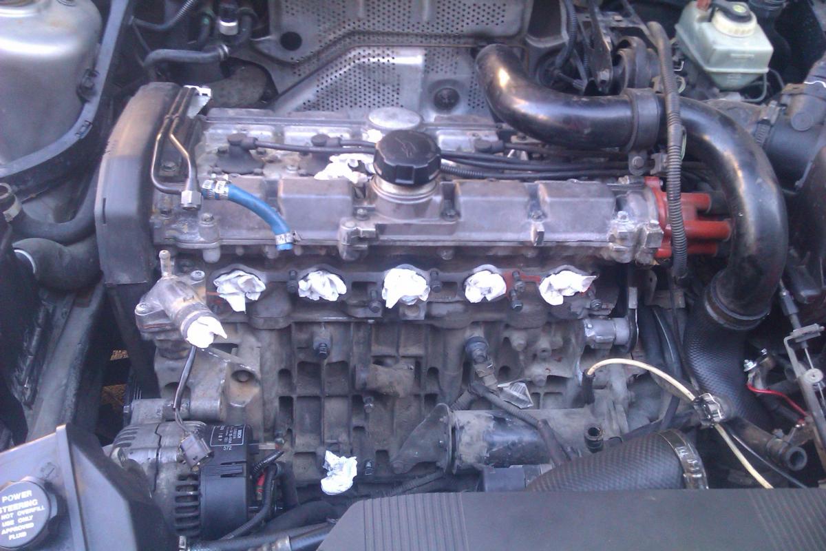

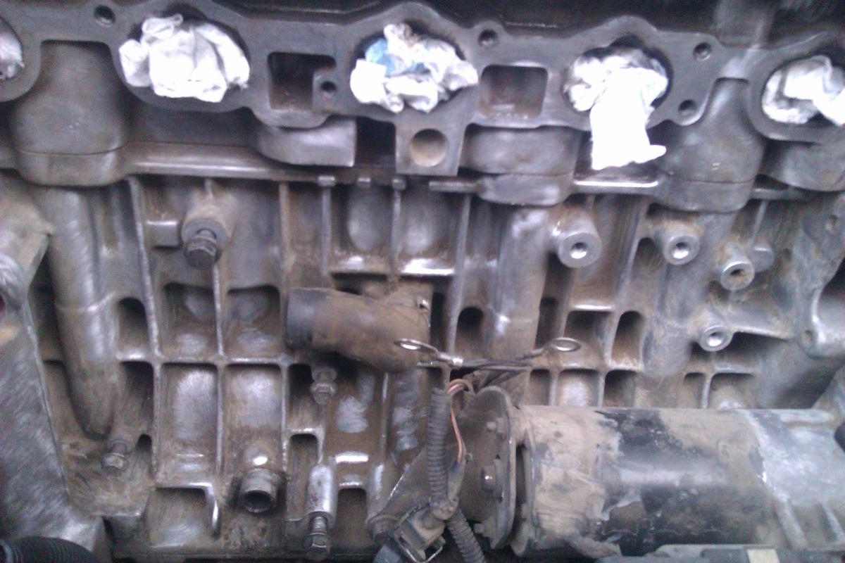

acum vin de jos de la masina. Am curatat blocul, atat cat am putut, ca avea juma de cm de pamant (moloz, ulei, ce o fi fost). atat mecanic cat si cu periuta de dinti. atasez si poze.
tevusca respectiva este teava de jos de la oiltrap... ma face sa ma gandesc ce o fi prin canalele de ungere cu ulei din blocul motor... cred ca-s cam opturate obturate... ar trebui dat jos motorul, desfacut, curatat, schimbat ce-i de schimbat , apoi simeringurile de la supape, etc etc...

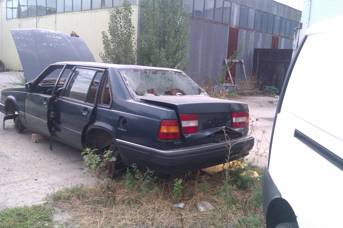

ce model de volvo e???
are motor de 2,5 aspirat, si inca multe altele pe el.... putem lua ceva de pe el??? daca nu , va ajunge la fier vechi.
Zici ca a iesit admisia aia asa cu solutie ?
Masina este un 940 sau 960
Edited by Brava
asta am folosit intens, plus una bucata perie de sticle invartita de o bormasina electrica. desi tin sa mentionez ca al 2-lea recipient de solutie a continut apa chioara... probabil vreun binevoitor din hypermarket a schimbat solutia de parbriz cu solutie de jante...
oiltrap-ul inca sade in zeama d'asta , ca sa se curete bine de tot.
Zici ca e mai buna ca solutia de curatat motoare ?
