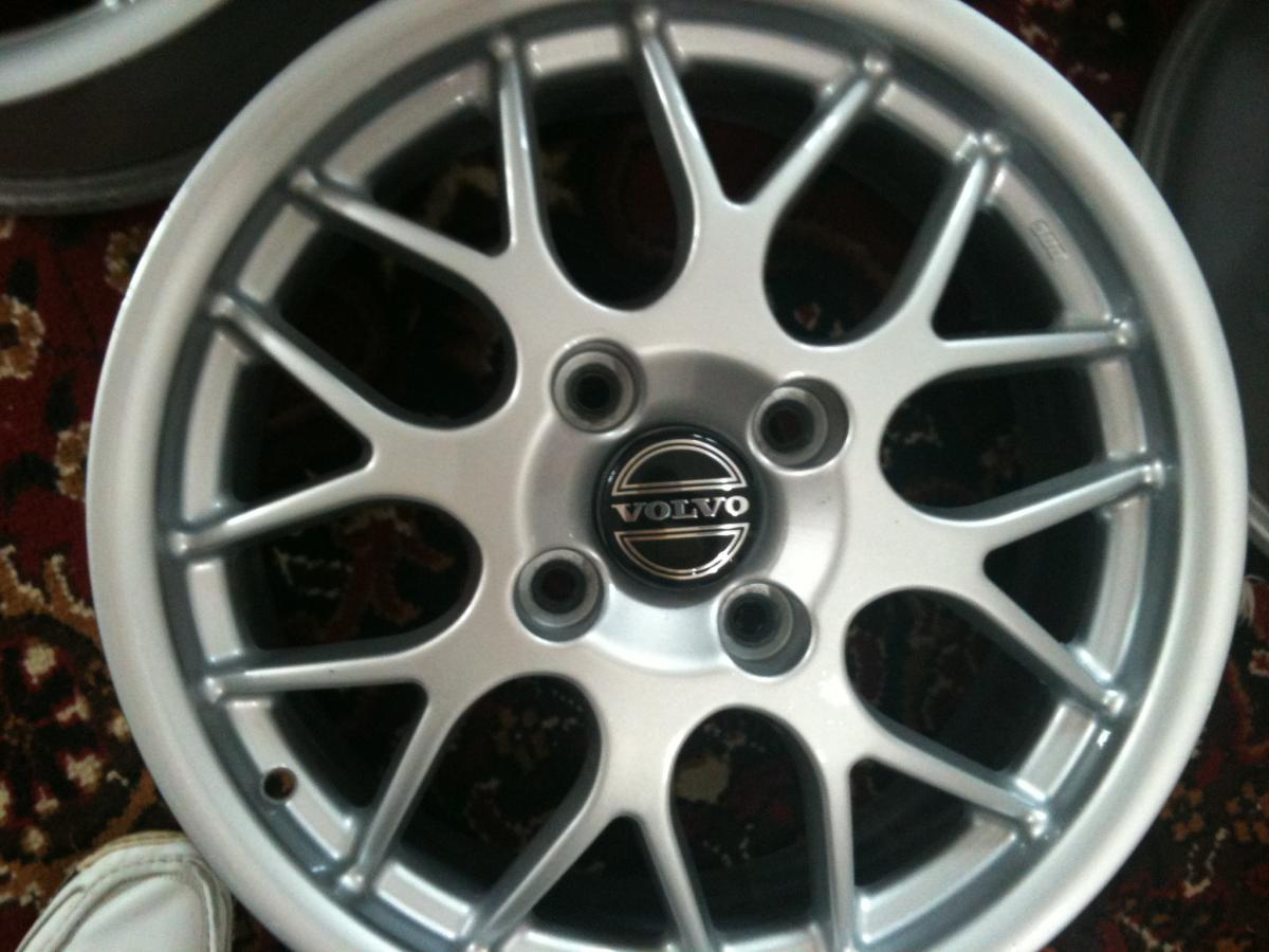

Buna dimineata,
Asa cum spune si titlul subiectului, a venit vremea sa ma gandesc la niste cauciucuri de vara si sa renunt la cele all season cu care am mers in ultimii patru ani. In prezent, am jante din aliaj de 15 inch si cauciucuri 195/60 R15 .
M-am gandit sa fac in felul urmator :
1.- Sa cumpar cinci jante noi de 16 inch din aliaj, originale Volvo (daca nu ma darama pretul) pe care sa le echipez cu anvelope de vara de dimensiunea 205/50 R16, prevazute in certificatul de inmatriculare al masinii;
2.- Sa pastrez jantele de aliaj de 15 inch plus rezerva de tabla de 15 inch (originale), pentru cauciucuri de iarna, pe care le voi lua la timpul potrivit.
Am zis sa fie cinci jante noi de 16 inch si cinci anvelope, ca sa am si pentru roata de rezerva. Ma gandesc eu ca ar trebui sa fie aceeasi dimensiune.
Aici am o intrebare la cei care au o masina la fel ca a mea : incape roata de 16 inch cu specificatiile de mai sus in locasul destinat din portbagaj ?
Poate parea incredibil, dar roata mea de rezerva este nou nouta, nu a fost folosita nici macar o singura data in noua ani. Am facut o singura pana de cauciuc intr-o vara cand mergeam spre parc cu copiii, dar am avut norocul sa fie la circa 300 de metri de o unitate service roti. Asa ca nu am stat sa schimb roata cu cea de rezerva in mijlocul strazii si am mers pana la service. In 93.000 de km. o singura pana de cauciuc, e ceva, inseamna ca sunt norocos. Oricum ar fi, insa, pe acea roata am cauciucul original Michelin pus de fabrica si cred ca desi nu a vazut asfaltul, ar fi bine sa il schimb si pe el.
Acestea fiind spuse, va rog sa-mi spuneti daca am gandit bine, sa nu fi scapat ceva din vedere. Ce implicatii asupra conducerii masinii sau a vitezometrului ar avea schimbarea? E bine asa, sau exista alte variante mai bune? Stiu ca financiar vorbind ar fi mai ieftin sa raman pe 15 inch si la cele de vara si sa folosesc actualele jante, plus unele de tabla pentru iarna, dar vreau sa incerc schimbarea asta.
De asemenea, daca cineva de pe forum are o oferta pentru jante de 16 inch noi pentru masina mea, il rog sa nu ezite sa mi-o faca cunoscuta. Specific ca am nevoie de factura fiscala, garantie si vreau sa fac achizitia pe luna luna martie.
Precizez si numarul de identificare al masinii YV1VS14K24F048164, poate e cazul pentru stabilirea exacta a jantelor de care am nevoie.

Eu am avut oz ultrallegerra pe 17" si jantele originale pe 17", ambele late de 7 toli. Originalele sunt mai grele si mai putin rezistente decat astea aftermarket pt ca au un design mai neinspirat dpdv al rezistentei structurale. Oz-urile, jante ultra-usoare, destinate performantei, merg bine mersi pe masina unui coleg si au vazut de la jungla urbana populata cu borduri si cratere pana la drum negru pe campiile patriei fara sa sufere. O janta de calitate e foarte rezistenta si usoara. Astea de fabrica adesea sunt doar foarte rezistente.

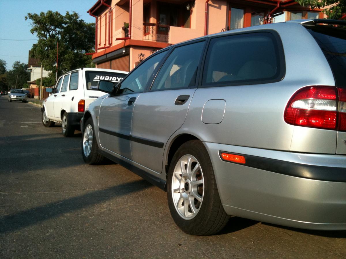

Vizavi de roata de rezerva de 15" si roti de 16" - eu din ce stiu o diferenta a diametrului rotii de peste 2-3% nu este permisa. Poate gresesc.
Nu gresesti. Dar nu e diferenta intre roti. Nu face confuzie intre diametrul jantei si diametrul total al rotii. Anvelopa 205/50R16 are acelasi diametru total ca cea 195/60R15 (diferenta e de 0.59%, neglijabila)
Cu cat janta creste in inch, cu atat talonul devine mai mic! Deci este perfect in regula sa ai si jante de 17", caci va ramane aceeasi roata de rezerva! ;)

Eu am trecut de la 14 la 15 si apoi la 17. Nu s-a inaltat masina deloc. Cum ar putea, cand diametrul total al rotii ramane aproape neschimbat? Poate ti-ai pus tu anvelope prea mari odata cu schimbarea de jante. Doar sa fi pus 205/60R16 sa o inalti, sau sa fi avut inainte anvelope mai mici, 195/55R15 sau 195/50R15.
Ai masurat-o tu si a reiesit ca e mai inalta? Poate era doar o iluzie optica, rotile noi fiind o idee mai mici nu umpleau asa bine golul din aripile masinii, si parea ca sta mai cocotata masina?
Nu are cum sa se inalte daca nu pui roti cu diametrul mai mare (deci nu jante, ci cu anvelope cu diametrul total mai mare decat cele omologate)
205/55 R16, zic eu ca este cel mai in regula in cazul in care ai 185/195/60/15.
