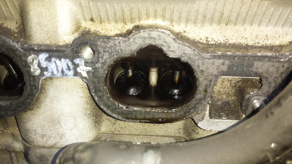

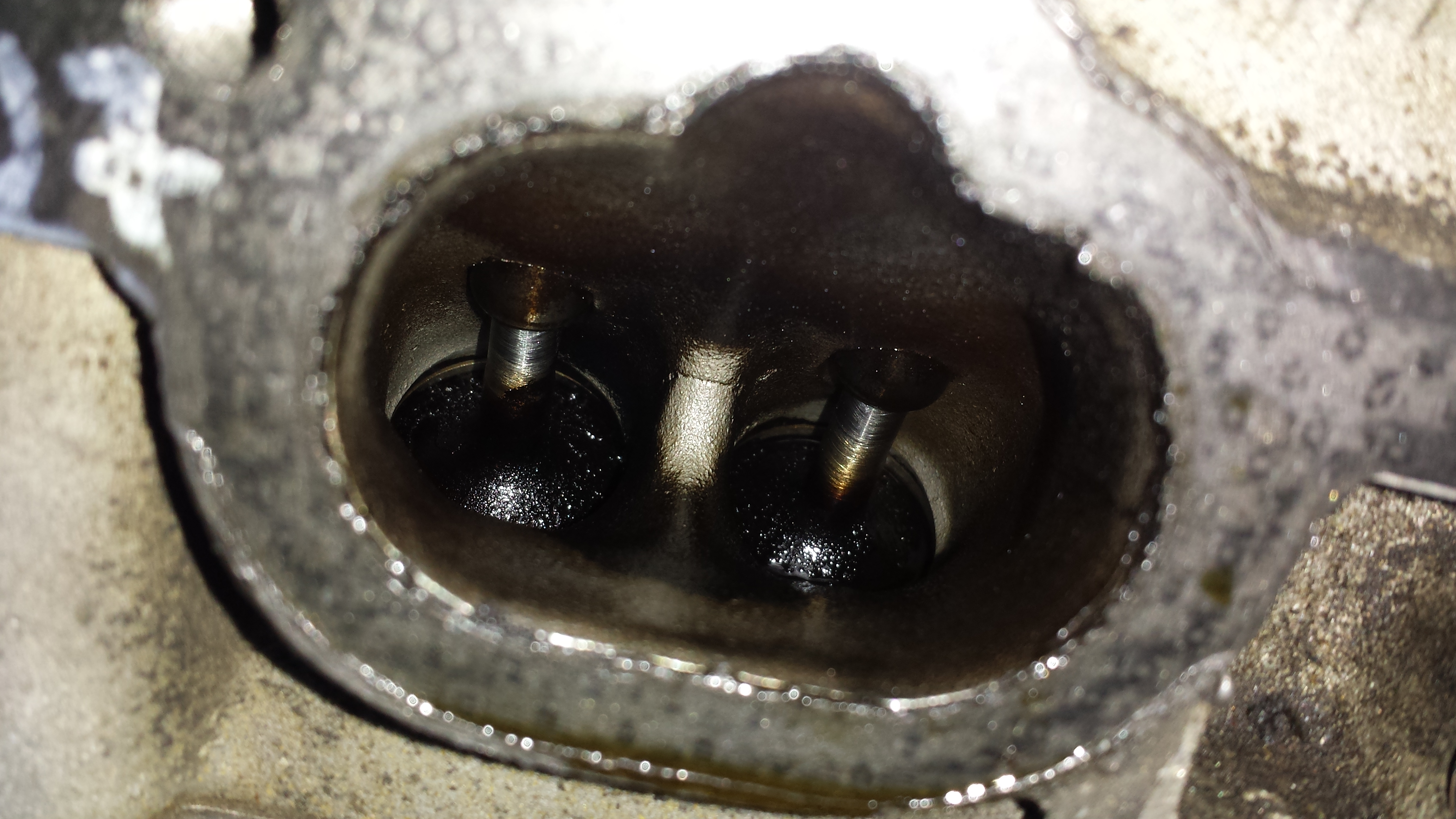

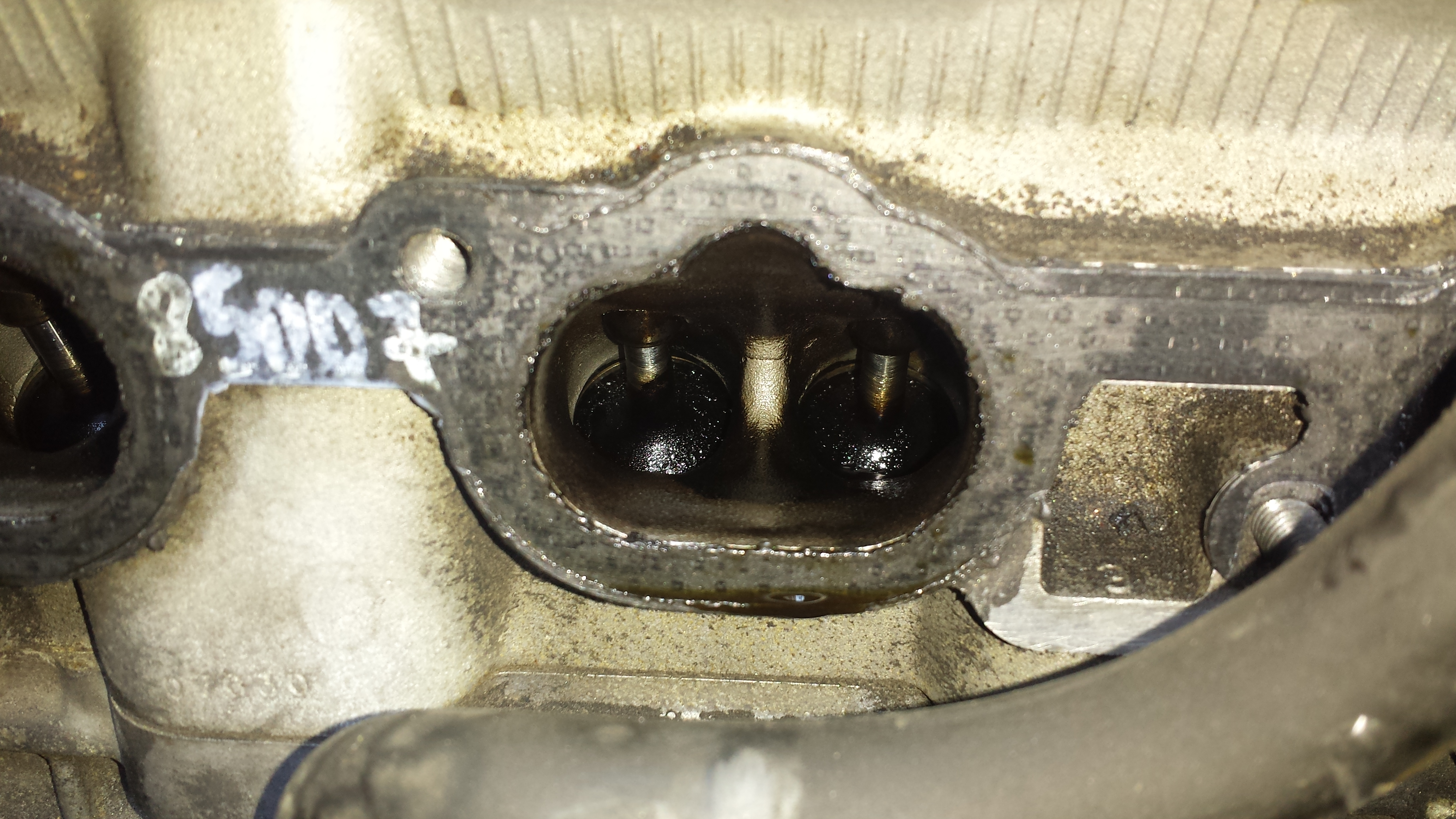

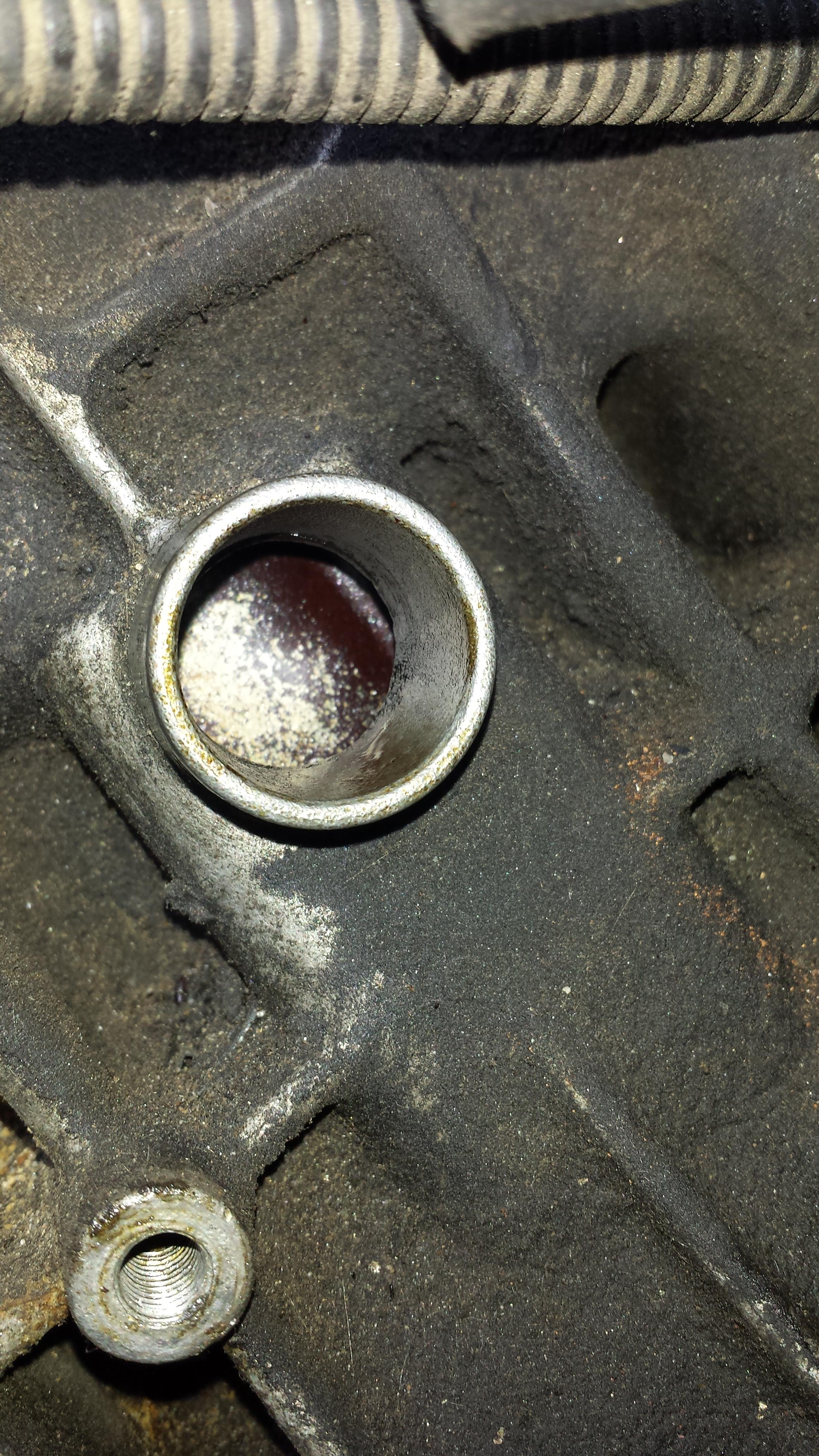

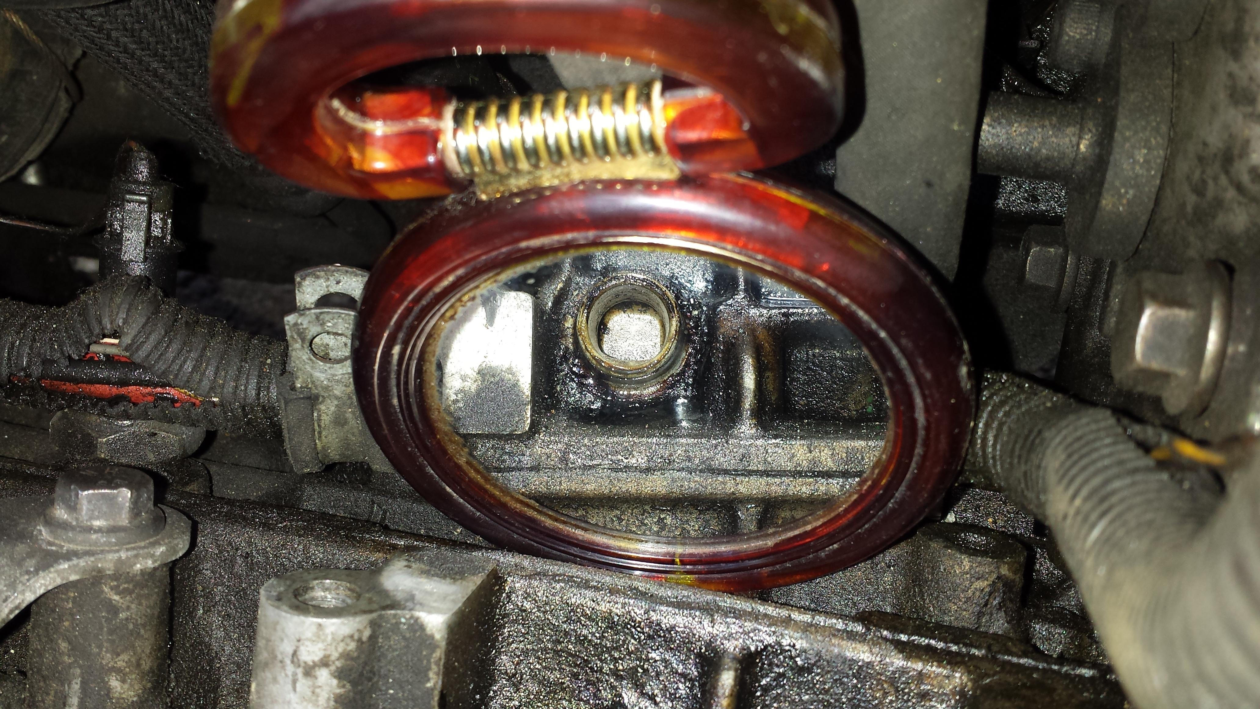

Ceva poze, de zis nu am decât că totul este plin de ulei iar canistra pcv este curată,la fel și găurile din bloc
