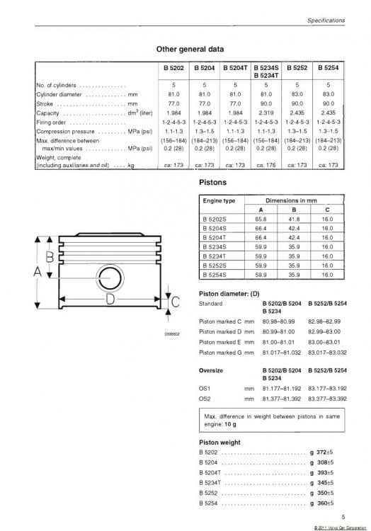

Bună seara, imi puteți spune vă rog cat trebuie să fie fanta segmentilor pentru motorul 2.3t5 ? Mulțumesc
Trebuie sa montezi segmentii separat in "camasi"  aka cilindrii motor si apoi vezi si tu cu o lera sa ai citeva sutimi. Sincer nu mai stiu ce valoare dar de fel cit mai mica intrucit cind se mai aseaza in " camasi" se mai pot pierde ceva microni in ideea ca honuirea nu este facuta ca pentru F1 :).
Trebuie sa rectifici din cilindrii  exact la cota de care ai segmentii si asa scapi de surprize.
 Sper ca te bagi la ceva la care stapinesti situatia ca nu este asa simplu ,toata ingineria sa faci totul de la zero. Acum nu stiu ce pui nou si ce lasi in noul bloc dar bine este sa fii avut la activ motoare (orice fel) facute anterior  cu zecile ca sa simti cum sta treaba fara teama.
Daca te apuci sa cauti pe Y.T ca sa vezi ce si cum , atunci ...:D
 Bafta pe mai departe

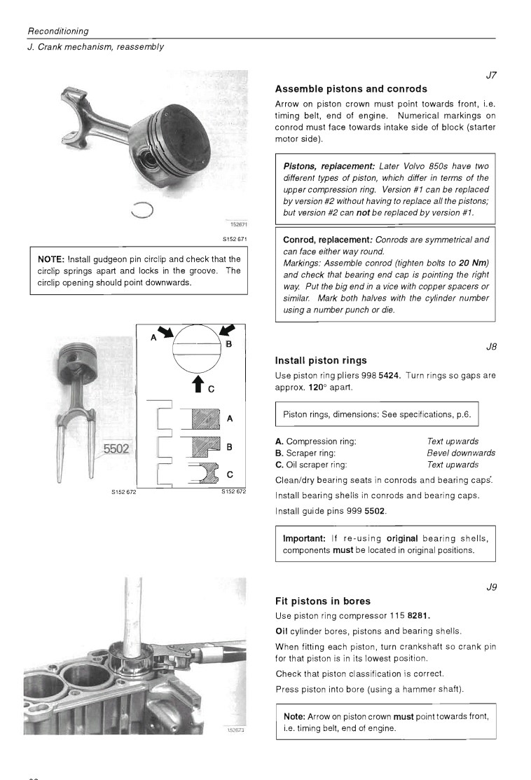

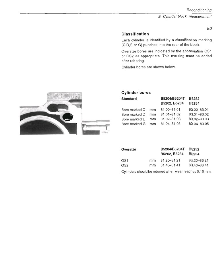

Mulțumesc, sper să găsesc ceva pe Volvotips, in Vadis nu e nimic
In Vadis nu gasesti decat pe bucati cate ceva, ai nevoie de "cartea albastra".
Aici o poti cumpara impreuna cu o tona de alte lucruri https://store.otpubs.com/850-models-1992-to-1997/ e o investitie f buna zic eu.
Bafta sau noroc (in functie de cat de pregatit esti :D )

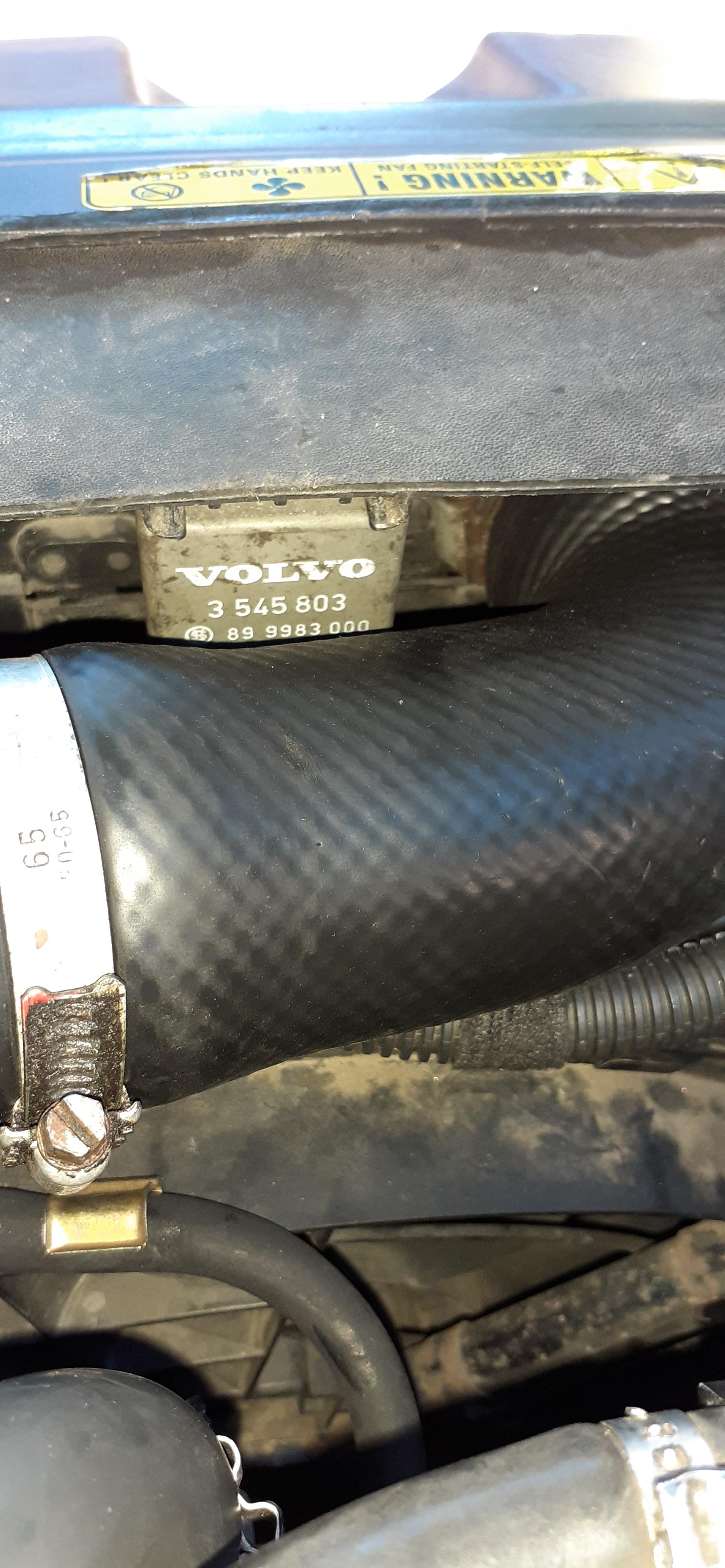

Buna seara, motorul a fost pus pe masina de ceva vreme, a durat ceva timp până am ajuns sa ii dau cheie, adica astazi, si surpriza: nu a pornit. O chestie pe care am observat-o este ca am 12V la mufele injectoarelor chiar si atunci cand cheia e scoasa din contact. Mentionez ca am schimbat motorul 2.0L aspirat cu 2.3L turbo. Odata cu motorul am scimbat si instalatia electrica, partea de pe motor pana in calculator si calculatorul. Mă putei ajuta va rog cu ceva informatii despre aceasta situatie ? Dacă nu e normal sa fie asa cum se poate rezolva ? Promit ca dupa ce reusesc sa pornesc masina si sper sa si mearga bine sa scriu mai multe despre ce am facut la masina, multumesc anticipat
Buna dimineata, astazi am descoperit ca atunci cand deconectez bateria țacane releul din imaginea alaturata, oare ce inseamna ? Multumesc anticipat pentru orice idee.
Salut.
Vezi ca în rare cazuri moare releul. Firele stau îndoite aproape la 90 de grade. Vezi dacă nu ala e baiul.
Ala e controlul injectoarelor. Dacă își da duhul, nu mai pornește.
Din pacate nu stiu nici care e releul, daca ma poti ajuta si cu informatia asta        momentan nu pot decat sa-ti multumesc
Ce prost sunt, nu-i asa ca releul este cel din poza pusa de mine ? Tocmai l-am dus aseara pentru iernat la aproximativ 15 km de Bucuresti, ce tie si cu nestiinta asta
