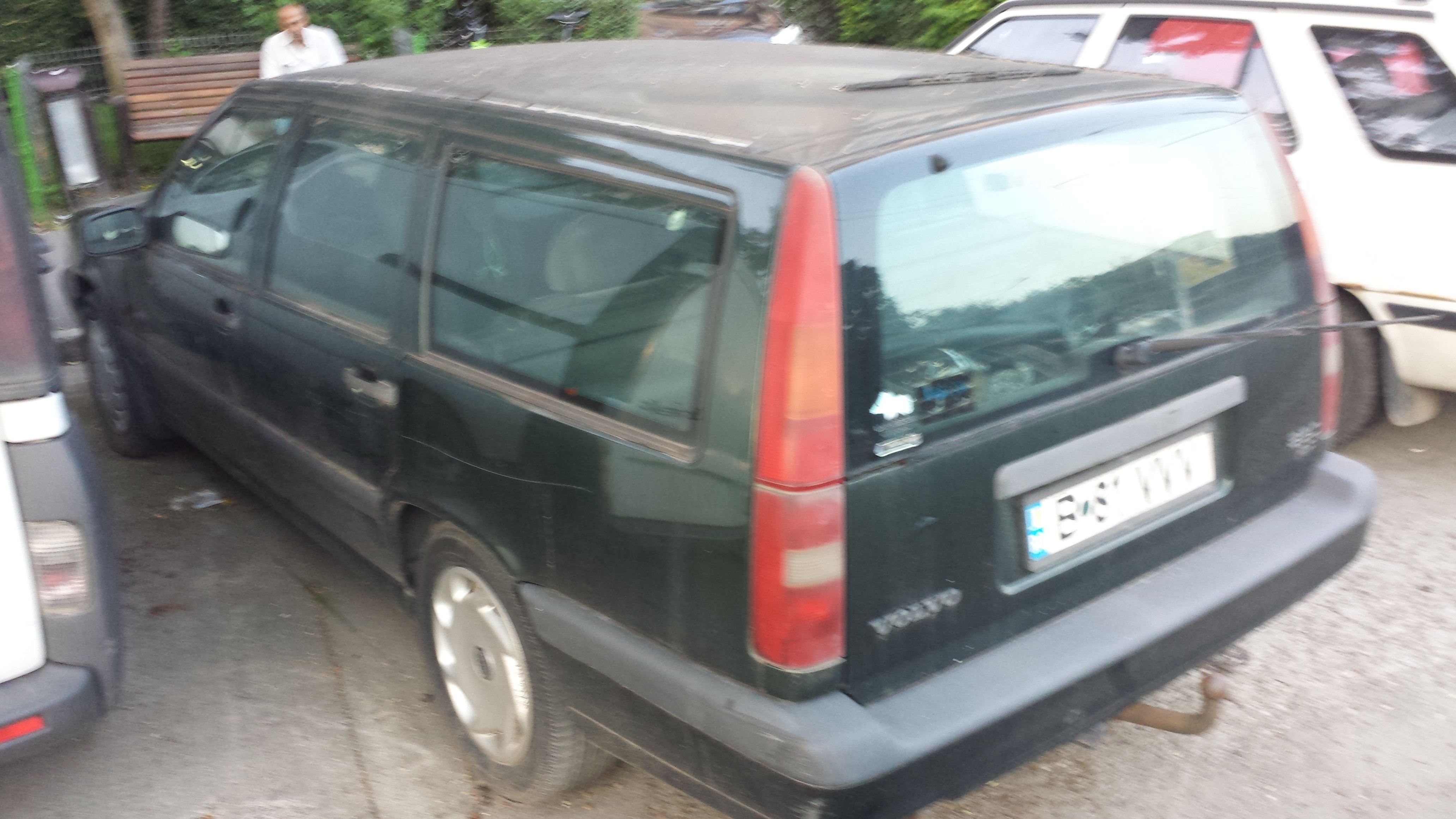

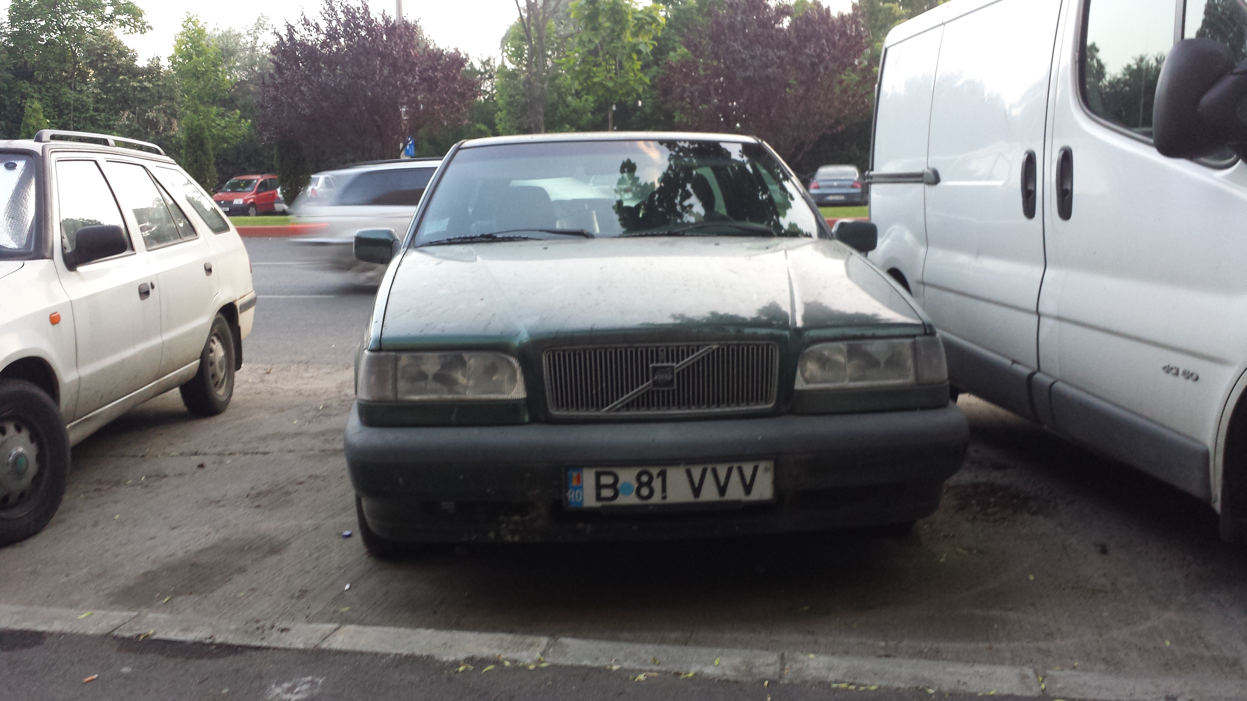

Bună seara, povestea continuă, am deschis acest topic unde am să scriu despre toate problemele pe care le are și o sa le aibă noul meu volvo 850. După ce am hotărât sa abandonez primul meu volvo 850 pe motiv de nevoie de reparație capitală a motorului( lucru de neconceput din cauza că mașina este înmatriculată pe Bulgaria) am reușit sa cumpăr alt volvo 850 break 1996, 2.0i 10 valve înmatriculat fără taxă plătită. Masina are itp expirat din 06.2012 și se afla în stare bună( să zicem) am cumparat-o fără să o mișc un metru, motorul funcționează, nu dă fum la eșapament, nu dă gaze la joja, in concluzie sunt fericit.Urmează drumurile necesare pentru înmatricularea pe numele meu și ce-i mai dureros : taxa de poluare, va urez o seară buna și am sa mai scriu să mă laud (sau să mă vait).

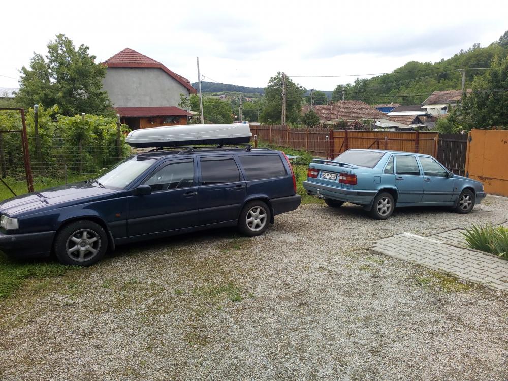

Cea mai recenta , in urma cu aproximativ trei saptamani in compania rablei lui Szatyus....:)
