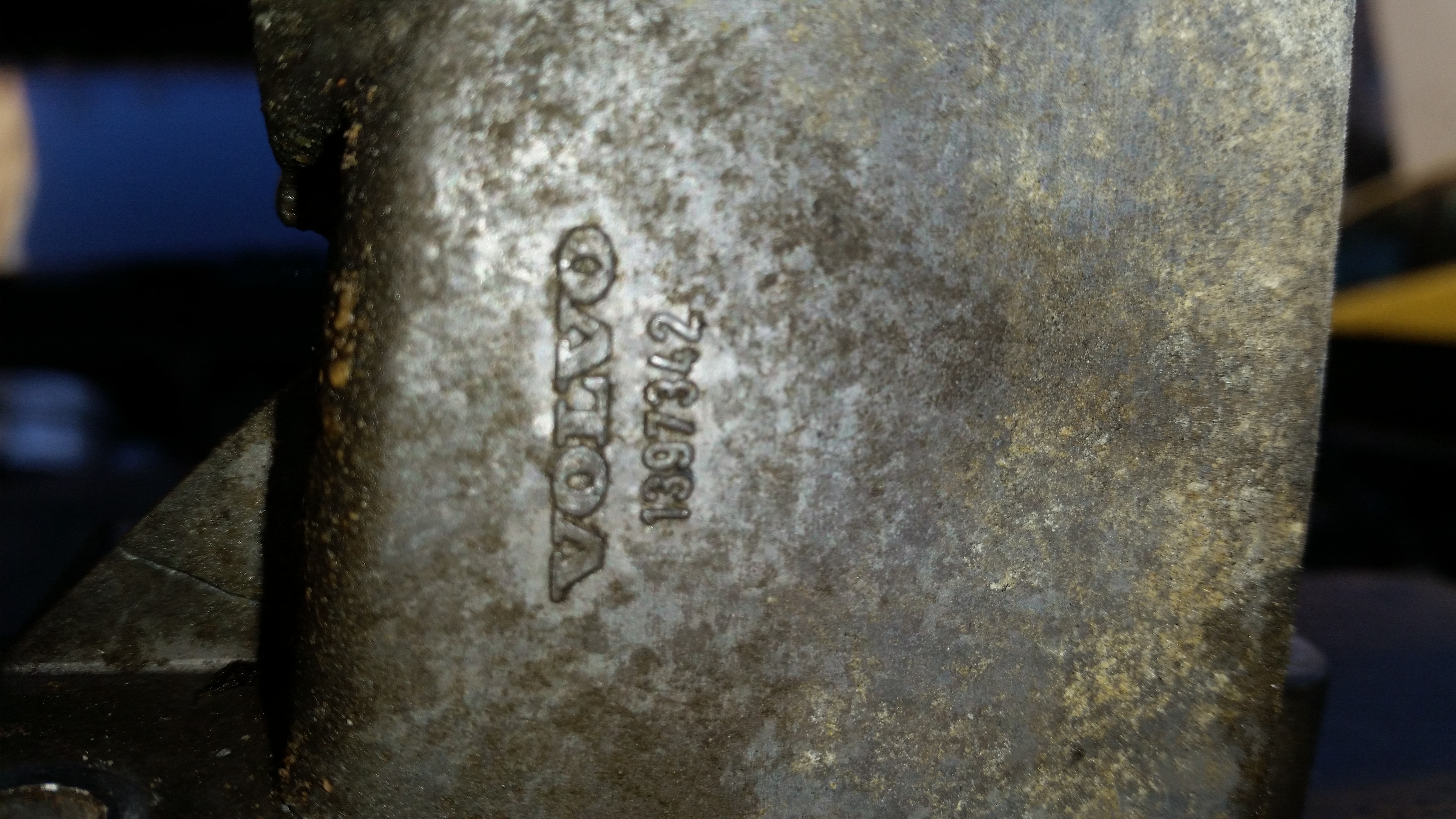

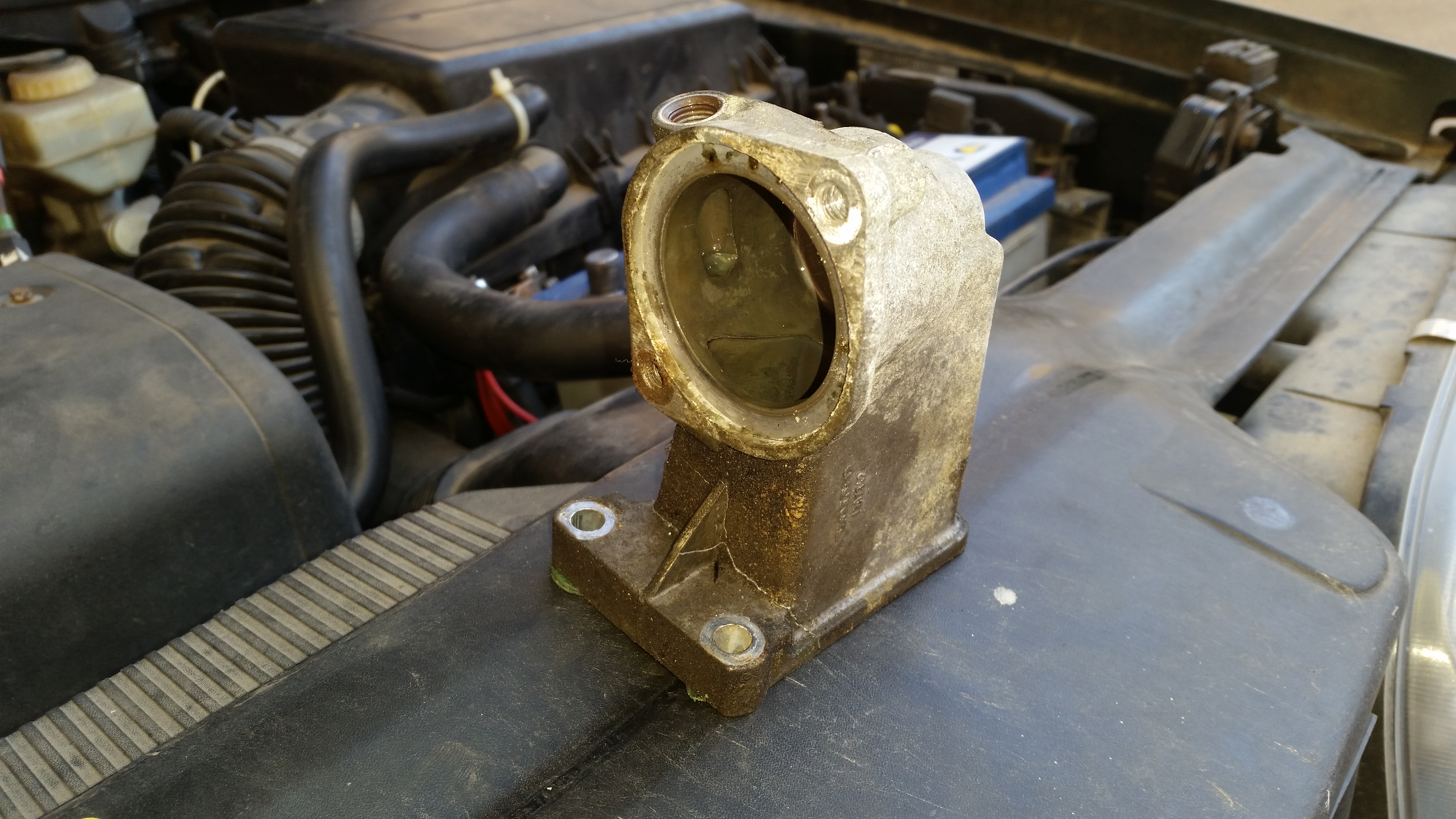

Intre timp am amânat comanda pieselor pentru zile mai bune, a apărut altă problemă când am vrut să schimb termostatul, adică am spart corpul pe care stă . Este vorba de motorul de 2 litri, 10 valve, 126 cai . Dacă are cineva așa ceva de vânzare vă rog să sunați la 0728588588 Mulțumesc și atașez și două poze.
"Mâine comand piesele și măsor imediat ce demontez"
Ne-ai lasat cu ochii in soare B)
Așa am zis și chiar vreau să schimb piesele despre care am vorbit dar din păcate am constatat că ce vreau eu începe să conteze mai puțin

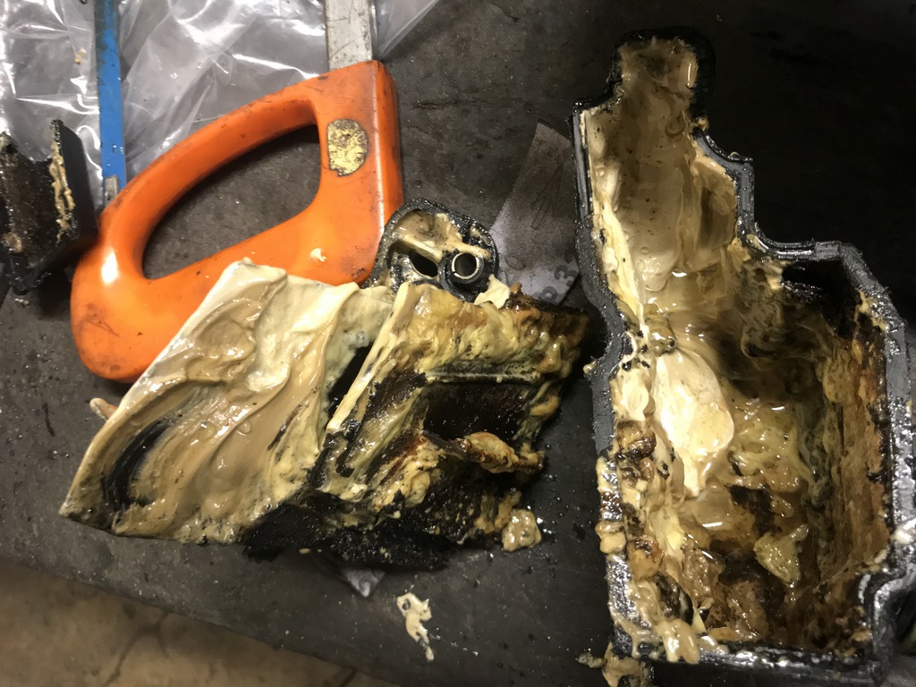

Bună seara, in ziua de duminică am continuat cu reparațiile la mașină, am anulat supapa egr( cu ajutorul unei garnituri "oarbe" cum spun bătrânii), am mai schimbat două furtunașe de vacuum suspectate de aer fals si mașina a pornit, motorul merge rotund. Cu ocazia verificării nivelului de ulei la motor am gasit un pic de spumă albicioasă pe jojă care miroase a benzină, se impune schimbarea uleiului si a filtrului. Acestea fiind spuse vă urez seară bună si vă mulțumesc de atentie
Emulsia respectiva e oarecum normala iarna, mai ales daca masina nu se misca pe distante mai lungi si uleiul nu are timp sa se incinga bine. Asa ramane apa de condens in ulei si cu timpul se produce emulsia respectiva.
Uite aici un exemplu de la Skoda nevestei, masina a vazut doar drumuri de 3-4 km de la fostul proprietar si schimb de ulei pe undeva la 2 ani :(
Eu merg cam 5000 km pe an, e prima oară când văd așa ceva la mașina mea, sus in capacul tachetilor pare curat.         La tine arată tare interesant

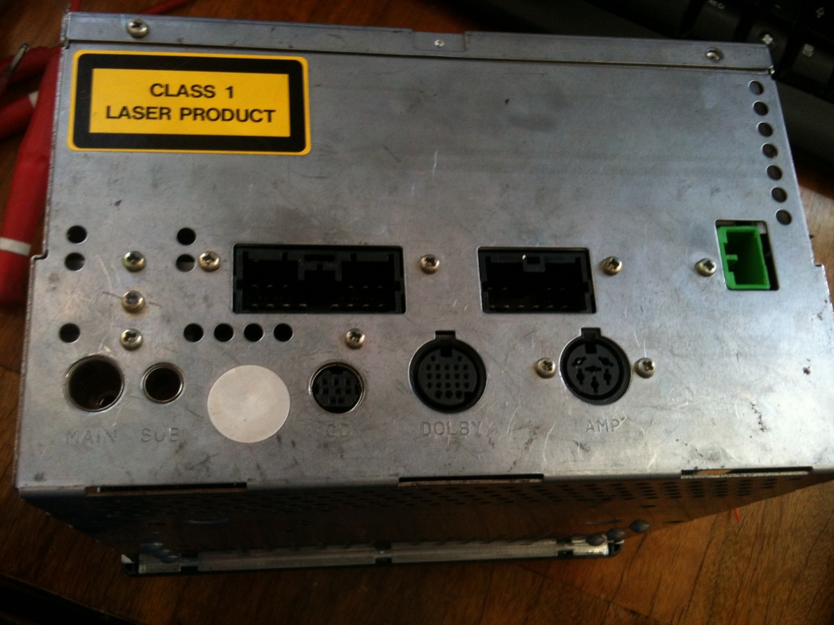

Cum se leaga boxa centrala? Caut variante ok de montat una la sistem aftermarket.
Multumesc!
La SC 90x ai o mufa cu 5 pini (verde) la spatele radiolui. 2 fire sunt pentru boxa centrala. In plus ai nevoie de decodorul Dolby ca sa fie activa functia. Am avut si eu cativa ani varianta respectiva dar dupa ce am facut rost de un bord bej nu am mai decupat din bord, si am schimbat SC 901 cu un SC 805 Premium Sound
