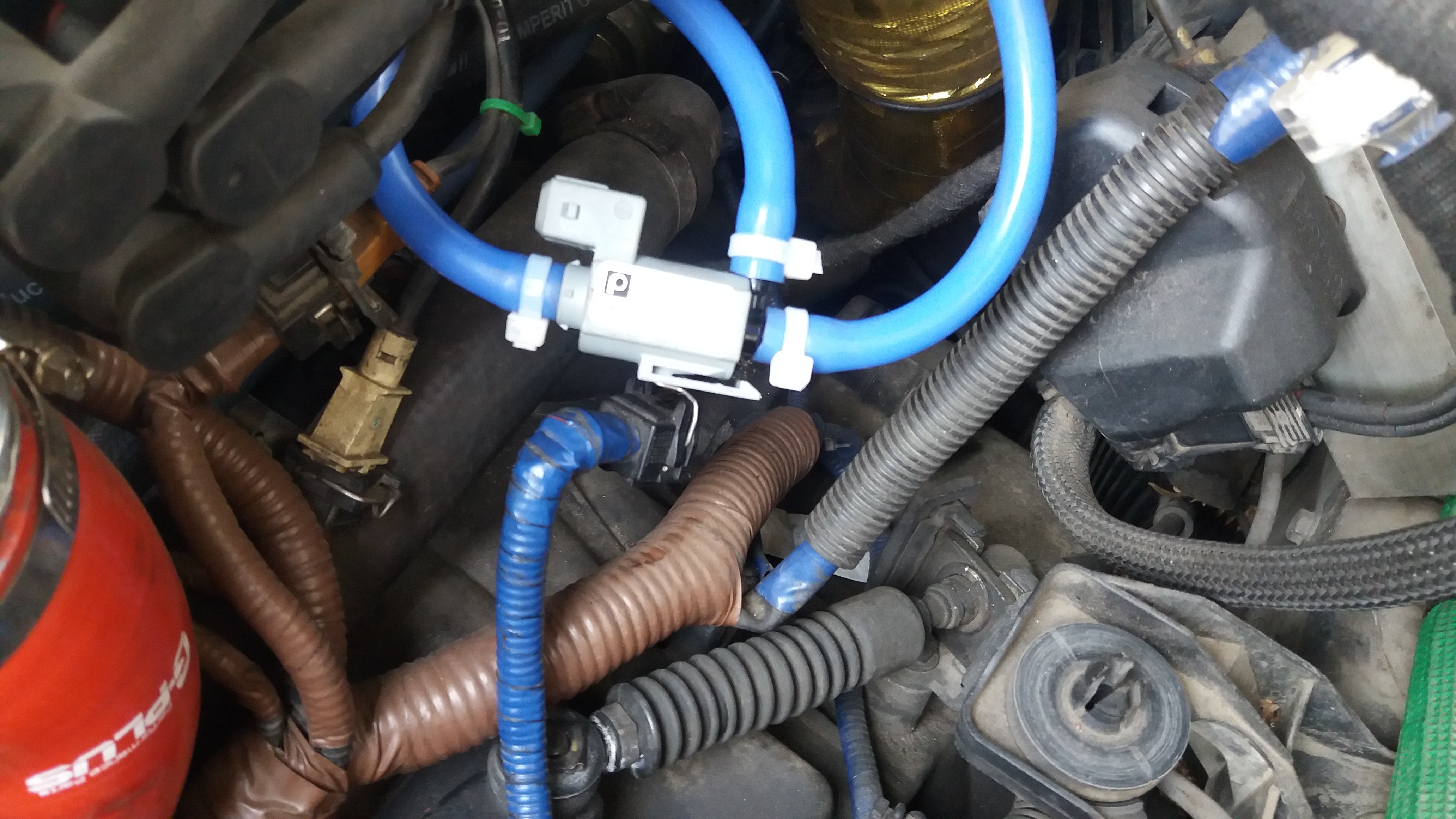

Buna seara, revin cu intrebarea: de unde vine mufa care se conecteaza la TCV ? Ma refer fizic de unde o iau ? Am gasit o mufa care se potriveste sub suportul bateriei, dar poate fi si pentru sonda de temperatura a EGR-ului( eu nu am ),  o poza sau o descriere ma ajuta enorm, multumesc anticipat
E o mufa neagra, cu 2 pini și are un canel de ghidare in partea de sus, pe mijloc, din câte țin minte.
Cred ca iese din același smog cu încă 2, dar e mai lung sa poți scoate partea de jos a carcasei filtrului de aer cu tot cu tcv, pt a o putea demonta ușor.
Mufa fizic am gasit-o, dar nu in grupul de fire care vin din calculator pe motor si se ramifica pe traseu, am pus toate mufele si nu a ramas nici una pentru TCV, singura mufa libera era sub suportul bateriei
Uitasem ca am poza asta, pe topicul meu. Cea înfășurat cu banda albastra e de la tcv. Asta era înainte sa pun copex nou pe instalație.
Acum 21 ore, tatiantudor a spus:
Da e normal asa, TCV vine din cablajul motor B, cel superior.
Va multumesc, din pacate pentru bunul mers al lucrarii se pare ca am pus corect mufele, motivul pentru care nu porneste e altul, mai incerc maine si va anunt
Se zice ca o poza face cat o mie de vorbe, multumesc inca o data, acum vin cu o intrebare: de ce folosesti TCV de V70 ?
E de Cayenne turbo 2016. Răspunde mai rapid și mai exact decât cea stock. Și e și mult mai ieftina. ;D
